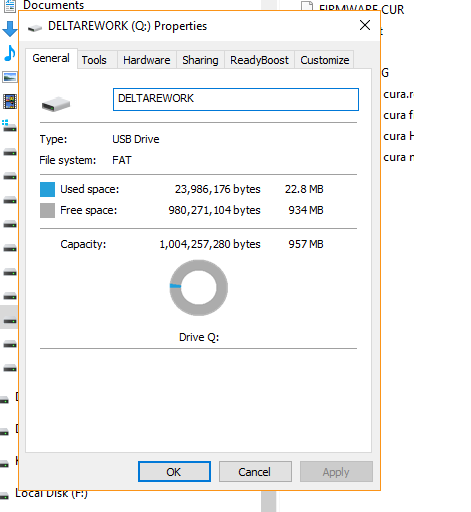

sigiel Posté(e) Avril 8, 2017 Posté(e) Avril 8, 2017 tu a deux carte sd sur le panaux lcd. la carte microsd ou il y a le firmware qui a chaque fois que tu branche la delta sur ton ordi monte un disque de 1go. moi je l'ai remplacer par une microsd de 8Go (les meme que tu met sur un Raspbery Pi) plus rapide en ecriture. tu peut y metre ton fichier gcode (le spool holder est dessus) sa evite les manipulation de carte sd. et tu a le lecteur SD standare (celui sur le paneaux LCD). quant tu imprime sur le lecteur lcd, tu a toujors l'arborecance. SD (pour la carte avec le firmware) et le nom de ta carte SD. ensuite les fichier ou le dossier (si tu decide d'en utiliser) si tu nome ta carte Objet3d la premier arborescance seras donc /SD /objet3D ect....

sigiel Posté(e) Avril 9, 2017 Posté(e) Avril 9, 2017 FAT il y a 3 type de format FAT. le FAT (original) le FAT32 le exFAT It te faut format FAT. (original). si tu enleve la micro SD ton imprimante ne marcheras plus.
chris94300 Posté(e) Avril 10, 2017 Auteur Posté(e) Avril 10, 2017 Bonjour Sigiel La FAT original ? , je pense que tu parles de l'ancienne FAT16 dans ton cas cela se passe assez bien car tu possèdes une carte inférieur de 4G(clusters max de 64 Ko) . Dans mon cas , je possède une carte 8Gb donc faut oublier la Fat16. Au pire la partitionner en 2 .. mais pas très judicieux à mon sens . Bon il me reste à acheter une carte SD de petite taille . Merci Sigiel pour ton aide.
