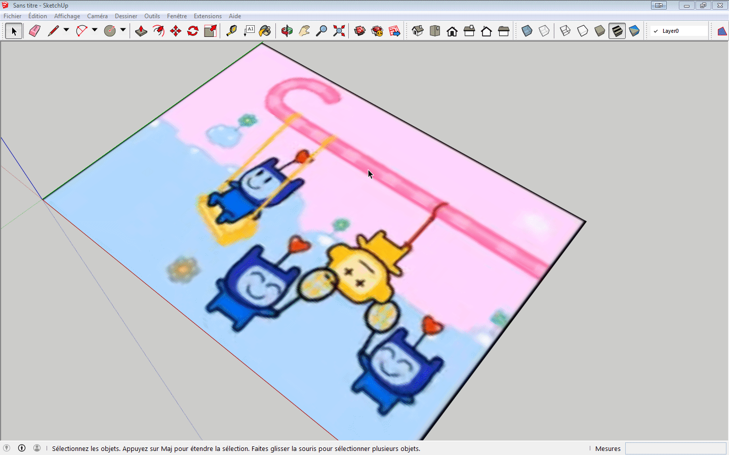

Alors, voila deux exemple de procédé avec sketchup.
(j'ai fait vraiment vite-fait pour te montrer, dans l'idée, deux procédés avec un logiciel simple comme sketchup)
Le premier :
Ici on fait le contour des objets, puis on extrude les bloques dans différentes profondeurs, ça donne du volume, mais ça reste carré.
Méthode très simple et rapide, mais ça reste limité dans le résultat, surtout pour ce genre d'image qui contient beaucoup de courbe dans les volumes imaginés.
Le second :
Ici j'utilise pour la barre et les cordes des balançoires une première ligne, et j'extrude la forme suivant cette ligne, cette même méthode peut servir aussi pour les personnages :

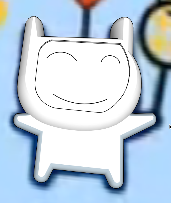

Là j'ai tracé la forme en bas, extrudé le volume, j'ai décalé le tracé vers l’intérieur et pour finir, j'ai effacé les chants, ai fait un tracé arrondi pour le chant que j'ai fait suivre tout le tour 'on peut ensuite subdiviser les plan pour augmenter le maillage et "sculpter" les formes)
