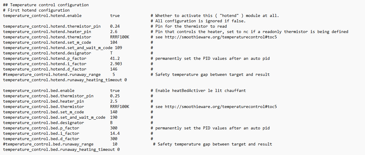

bonjour, j'ai gagné une pelle en or et 2 imprimantes ùdelta rework  alors je déterre tout ce que je peux. donc si je comprend le schéma pour virer la grosse Cboard et son câblage en 1.5mm² (j'exagère à peine) il suffit de retrouver les éléments de la tête avec un câblage assez long pour aller jusqu'à la carte emotiontechsmoothieboard et là j'ai le choix soit de tout rassembler dans une molex soit dispatcher sur la carte les câblages (fin et souple cette fois)
Fan0 c'est le ventilo du dissipateur de la hotend et Fan1 les 2 ventilos de buse,
bizarre les broches de température dans la molex:
T2 => Bed = déclarer comme tel dans le fichier config.txt que vient-il faire dans la molex .
que devient T0 pour la hotend_2
les heaters  H1 c'est le bed donc H2 la chaufferrette de la hotend_1 et H3 => hotend_2 non déclarer
je suppose que le 24v en direct c'est si on veut mettre un phare de camion !
