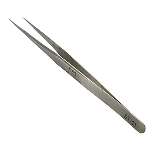

L'autre astuce, c'est d'avoir une pince brucelle de ce type et d'enlever le filament qui "coule" juste avant l'impression, sinon comme le dit @hin175 2 ou 3 tours de jupe à 5mm de la pièce
