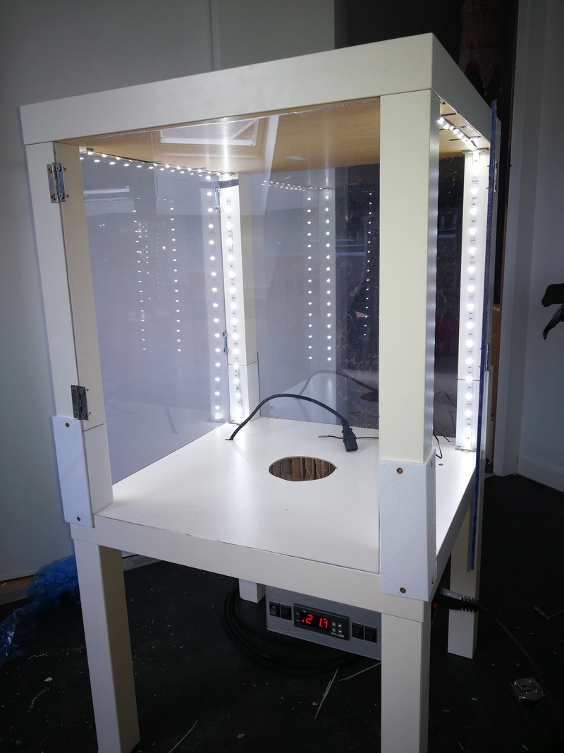

Harleyme Posté(e) Mai 7, 2017 Partager Posté(e) Mai 7, 2017 Bon c'est pas fini mais je vais pouvoir mettre l'imprimante dedans. Et on ne se moque pas. ? Lien vers le commentaire Partager sur d’autres sites More sharing options...
slayer-fr Posté(e) Mai 7, 2017 Partager Posté(e) Mai 7, 2017 (modifié) attention au led , ça fais jolie sur les photos , mais ça dois grave eblouir comme tu les a installer. sinon tu es gauché ? Modifié (le) Mai 7, 2017 par slayer-fr Lien vers le commentaire Partager sur d’autres sites More sharing options...
Harleyme Posté(e) Mai 8, 2017 Partager Posté(e) Mai 8, 2017 Il y a 18 heures, slayer-fr a dit : sinon tu es gauché ? Non je suis normal ? pourquoi ? Lien vers le commentaire Partager sur d’autres sites More sharing options...
slayer-fr Posté(e) Mai 8, 2017 Partager Posté(e) Mai 8, 2017 il y a 7 minutes, Harleyme a dit : Non je suis normal ? pourquoi ? normal !!!! heuu droitier alors c'est plus politiquement correcte , c'est juste que tu as fais le sens d'ouverture de ta porte inverser par rapport à moi , donc je me suis dit peut que tu était pas normal , heuuu , gaucher 1 Lien vers le commentaire Partager sur d’autres sites More sharing options...
Harleyme Posté(e) Mai 8, 2017 Partager Posté(e) Mai 8, 2017 C'est plus logique pour moi à cause de l'environnement du caisson. Mais ça change pas grand chose. Lien vers le commentaire Partager sur d’autres sites More sharing options...
slayer-fr Posté(e) Mai 8, 2017 Partager Posté(e) Mai 8, 2017 tous simplement bon , je suppose que tu va faire comme moi est installer ta bobine sous la machine je suis actuellement en teste , pour simplifier le changement du filament sans être obliger de toucher à l’extrudeur directement depuis la bobine placer sous la table si mon astuce fonctionne bien , le filament passeras tous seul dans le capteur de fin de fil et iras tous seul comme un grand dans l’extrudeur tous en manipulant le filament depuis sous la table Lien vers le commentaire Partager sur d’autres sites More sharing options...
Harleyme Posté(e) Mai 8, 2017 Partager Posté(e) Mai 8, 2017 il y a 46 minutes, slayer-fr a dit : tous simplement bon , je suppose que tu va faire comme moi est installer ta bobine sous la machine je suis actuellement en teste , pour simplifier le changement du filament sans être obliger de toucher à l’extrudeur directement depuis la bobine placer sous la table si mon astuce fonctionne bien , le filament passeras tous seul dans le capteur de fin de fil et iras tous seul comme un grand dans l’extrudeur tous en manipulant le filament depuis sous la table ça m'intéresse fortement si tu peux arriver à faire quelque chose de pratique, la détection de fin de fil pour l'instant je vais supprimer. j'avais dans l'idée d'installer 4 ou 5 bobines de sous la table et de faire passer les fils dans des tubes pour les maintenir hauteur de l'imprimante prêt à être engagé. pour éviter de toucher au parallélisme de l'axe Z j'avais dans l'intention de regarder de plus près cette solution. http://www.thingiverse.com/thing:2286235 Lien vers le commentaire Partager sur d’autres sites More sharing options...
