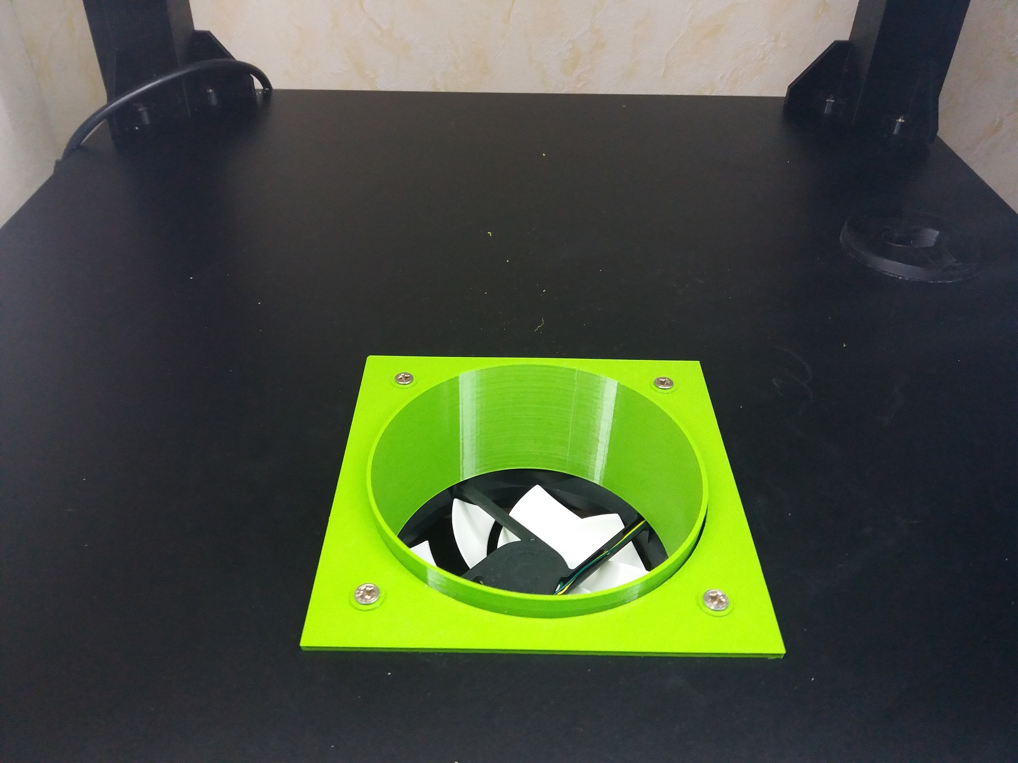

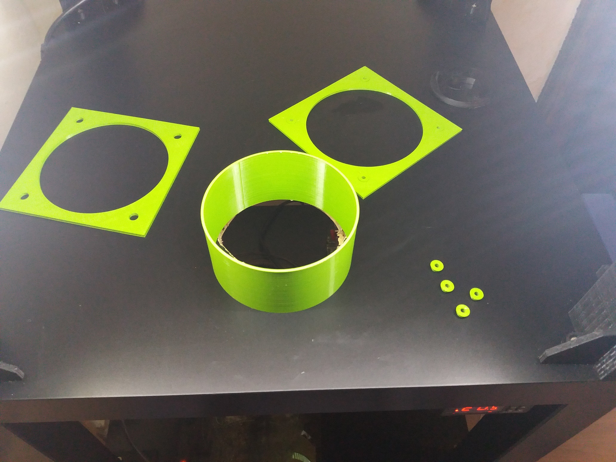

troll67 Posté(e) Mai 11, 2017 Posté(e) Mai 11, 2017 (modifié) Le 07/05/2017 at 17:18, Harleyme a dit : Bon c'est pas fini mais je vais pouvoir mettre l'imprimante dedans. Et on ne se moque pas. ? pour le ventilo du bas j'ai fait ca c'est un peux plus propre Modifié (le) Mai 11, 2017 par troll67
slayer-fr Posté(e) Mai 12, 2017 Posté(e) Mai 12, 2017 oubli pas de mettre un filtre charbon pour éviter toute fuite d'odeur et surtout pour limité le flux d'air afin de pas faire de courant d'air dans ton caisson
DCH78 Posté(e) Mai 12, 2017 Auteur Posté(e) Mai 12, 2017 Et n'oublie pas non plus de faire le même au dessus ou dans le fond, pour extraire ton air chaud. Sinon, tu as beau souffler de l'air frais dans la boîte, si elle ne peut pas sortir, ça ne sert pas à grand chose (même si la boîte n'est pas super étanche). Par contre, comme dit @slayer-fr, mettre absolument des filtres charbon, sinon, ça pue. Et puis dans le sens de l'injection, ça permet de limiter le flux (donc le refroidissement trop brusque) et ça évite aussi de ramener dans l'habitacle des tonnes de poussières.
troll67 Posté(e) Mai 12, 2017 Posté(e) Mai 12, 2017 les filtre a charbon sont prevus et pour le ventilo du haut c'est en cour
Harleyme Posté(e) Mai 12, 2017 Posté(e) Mai 12, 2017 Il y a 20 heures, troll67 a dit : pour le ventilo du bas j'ai fait ca c'est un peux plus propre Le vert flashi, c'est pas obligatoire ? ?
troll67 Posté(e) Mai 12, 2017 Posté(e) Mai 12, 2017 il y a 33 minutes, Harleyme a dit : Le vert flashi, c'est pas obligatoire ? ? faut mettre un peu de couleur dans la vie. 1

orangivap Posté(e) Mai 14, 2017 Posté(e) Mai 14, 2017 ça pose pas de soucis d'envoyer l'air directement sur l'imprimante? car j'ai entendu dire qu'il ne fallait pas mettre l'imprimante près d'une porte ou fenêtre a cause des courant d'air
Harleyme Posté(e) Mai 15, 2017 Posté(e) Mai 15, 2017 Il y a 18 heures, orangivap a dit : ça pose pas de soucis d'envoyer l'air directement sur l'imprimante? car j'ai entendu dire qu'il ne fallait pas mettre l'imprimante près d'une porte ou fenêtre a cause des courant d'air Non pas de soucis, l'air et soufflé sous l'imprimante, et il ne crée pas de courant d'air violent sur la pièce. En même temps dans mon bureau la température n'est pas très froide donc tout va bien, pas de choc thermique. Ce weekend j'ai eu le problème inverse, je vais régler mon thermostat trop haut est placé ma sonde trop basse. Résultat la température au niveau de l'extrudeur et monter à plus de 45 degrés. Le fils d'abs c'est ramolli et l'extrudeur n'a pas réussi à pousser le fil dans la tête.
orangivap Posté(e) Mai 15, 2017 Posté(e) Mai 15, 2017 Il y a 16 heures, Harleyme a dit : Non pas de soucis, l'air et soufflé sous l'imprimante, et il ne crée pas de courant d'air violent sur la pièce. En même temps dans mon bureau la température n'est pas très froide donc tout va bien, pas de choc thermique. Ce weekend j'ai eu le problème inverse, je vais régler mon thermostat trop haut est placé ma sonde trop basse. Résultat la température au niveau de l'extrudeur et monter à plus de 45 degrés. Le fils d'abs c'est ramolli et l'extrudeur n'a pas réussi à pousser le fil dans la tête. ha oui ca devient problématique si ça chauffe au point de ramollir le fil tu utilise quel type de thermostat?ça pourrait m’intéresser
