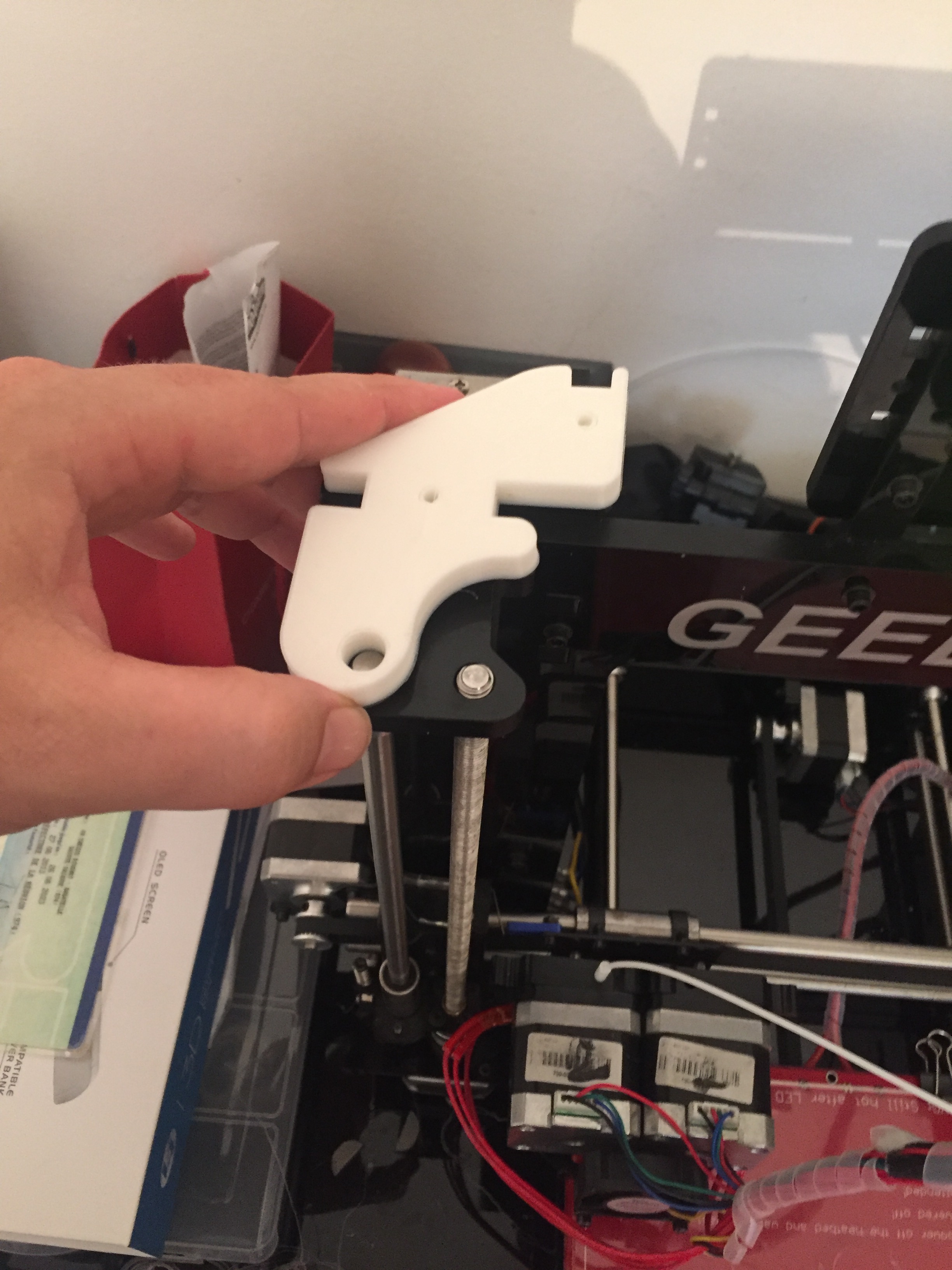

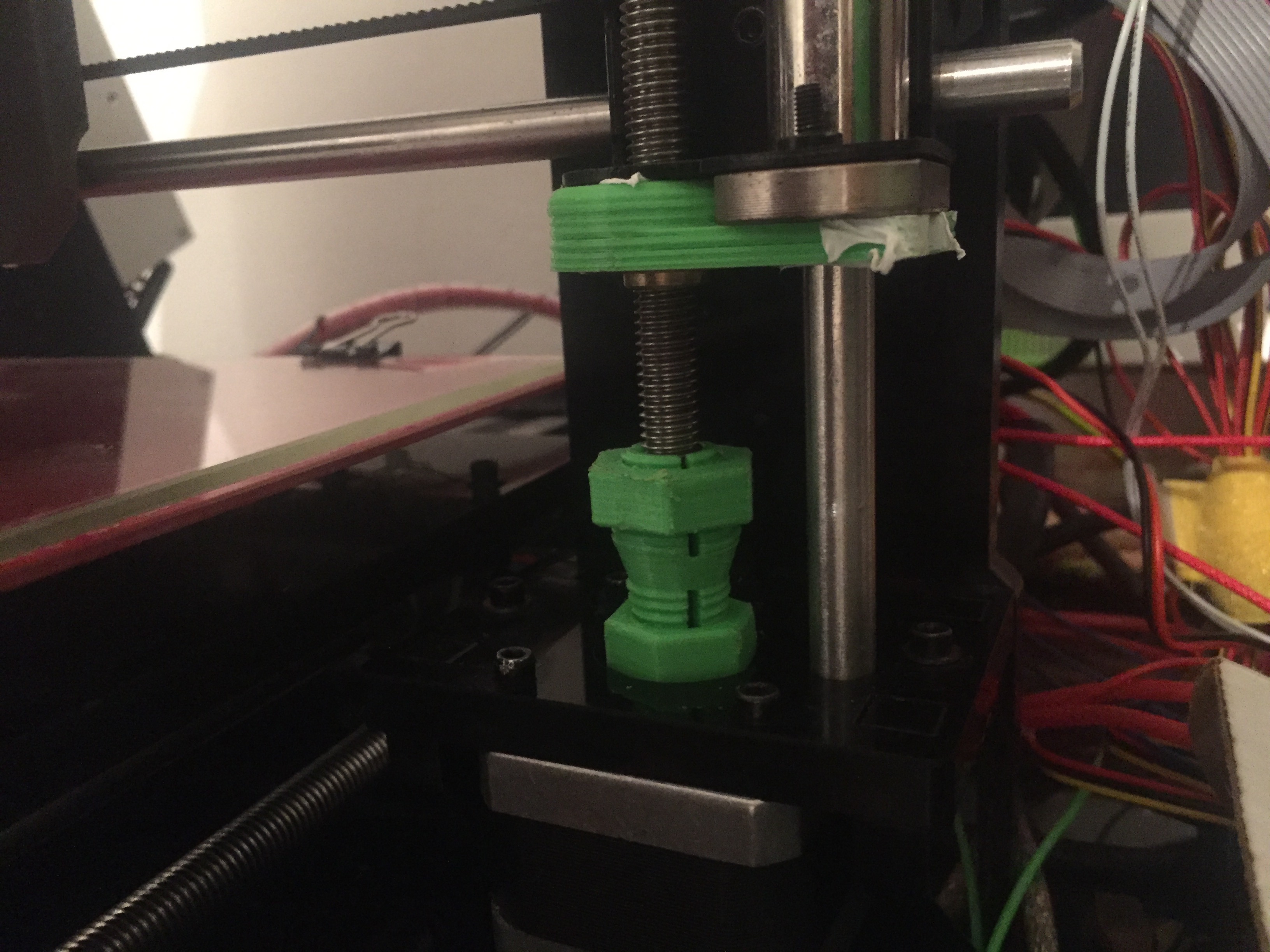

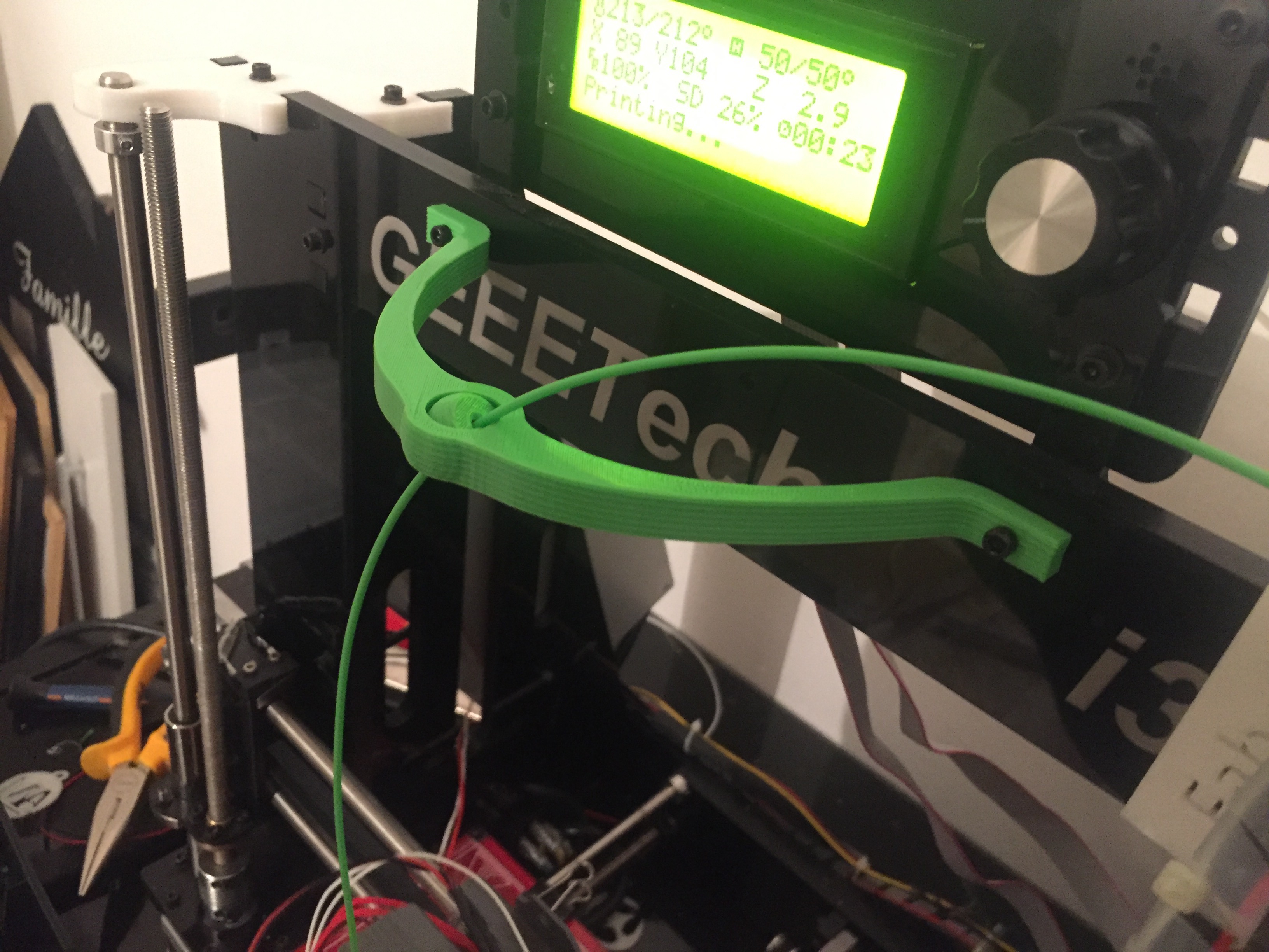

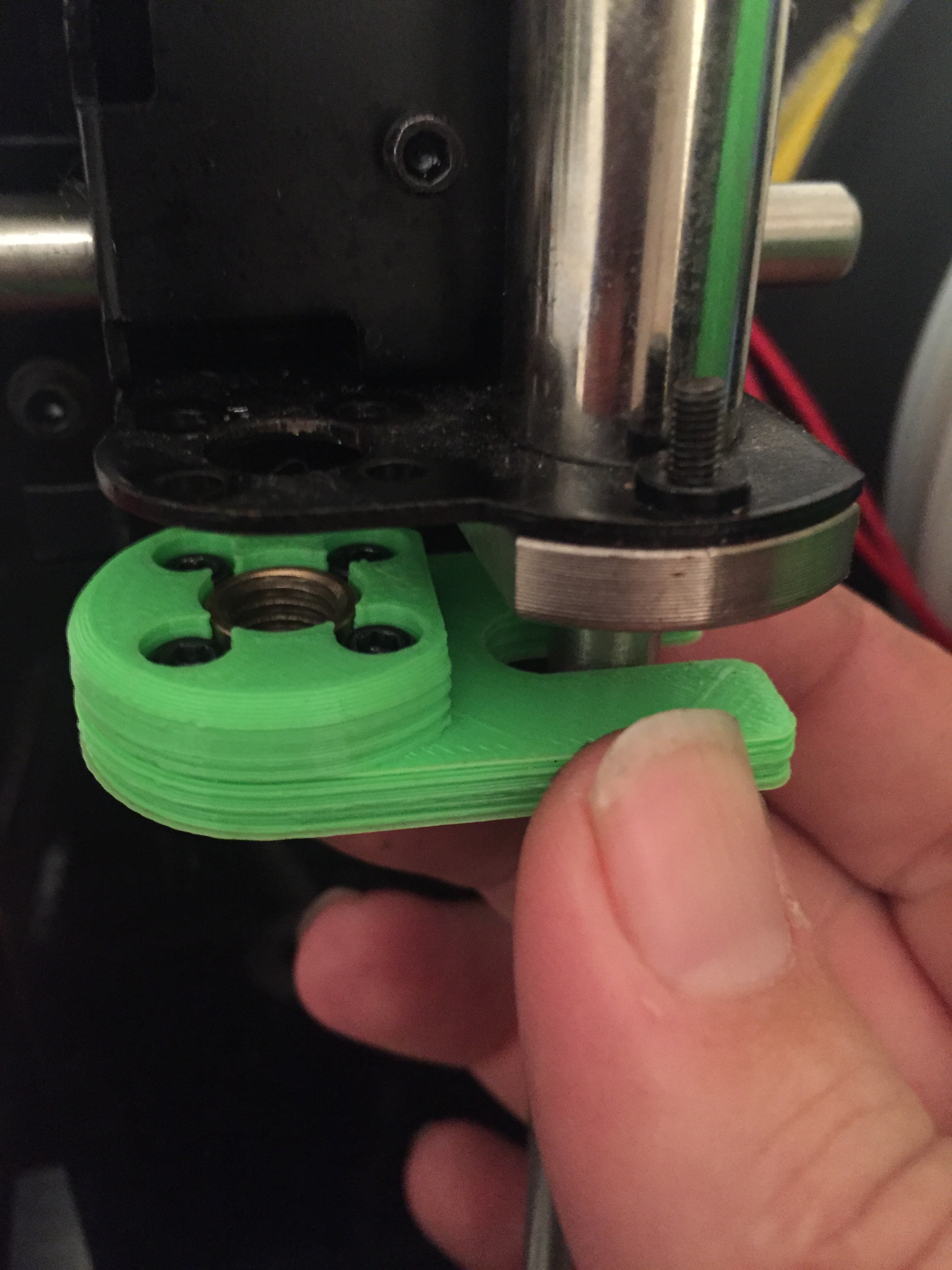

Je l'ai améliorée.
Rien de bien fou non plus.
Impression de patins pour l'axe Z, impression d'une nouvelle partie du cadre pour libérer la tige filetée,  impression de coupleurs (comme les patins désolidarisent
la tige filetée de l'axe de guidage plus besoin d'un coupleur souple), impression d'une tête d'impression (du coup abandon
de la double extrusion, mais ça posait tellement de soucis que j'ai préféré me perfectionner avec une premiere tête dans un premier temps).
Et enfin impression "d'amortisseurs" à glisser sous l'imprimante.
Comme tu le vois, j'ai eu des soucis de wooble ;-)
Ah et j'ai imprimé un guide avec bille mobile pour le filament.
Je met quelques photos si ça t'interesse.
