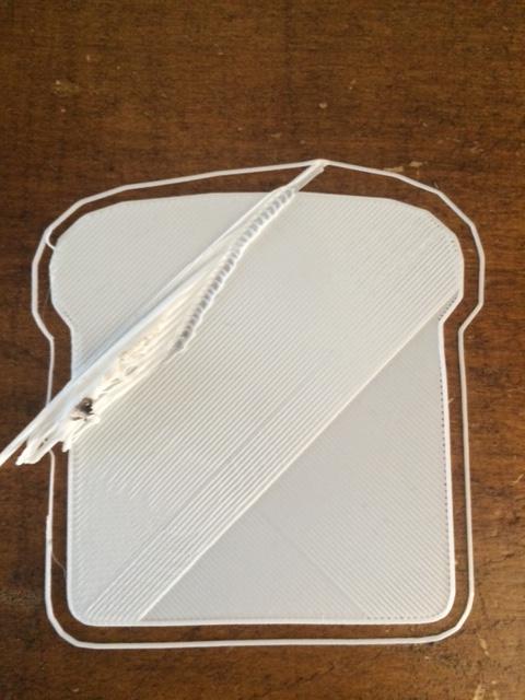

Sur des impressions de grande tailles (base du print) je rencontre quelques soucis : j'ai l'impression (cela s'entend) que sur certains mouvements la buse frotte sur les premières couches.
Cela fini par la dévier et planter le print. Voir image jointe.
Je me pose les questions suivantes : pb de premières couches trop épaisses - faut-il extruder un peu moins (je suis sur le réglage de base), pb de point Z trop haut ou trop bas (faits des tests en variant la hauteur mais pas de résultat probant) ?
Quelqu'un rencontre-t-il les mêmes problèmes ?

Bonjour @keflo,
Dans certains trancheurs comme cura il y a une option qui s’appelle le Z hop, il s'agit de remonter la buse (ou descendre le plateau suivant les imprimantes) lors des déplacements sans extrusion qui est souvent la cause des décalages, le déplacement sans extrusion étant plus rapide.
Il faut régler cette option qui par défaut est réglée sur 0.075 mm et le problème disparaîtra.
Vérifier aussi qu'il n'y as pas de point dur sur les axes, aussi causes des décalages.
Cordialement

heu. moi j'ai laisser tomber le "3dfix" aka buildtack... parce que sa collait beaucoup trop.
a quel température vous le chauffer ? (ce truc est vraiment infernal, je devait y aller au burin... j'ai rayer la plaque d’alus en dessous)
moi 70° pour le PLA, et 105° pour l'ABS
faut aussi avoir une bonne distance Z, le papier qui glisse un peut (c'est asser vague)
du coup moi je fait toucher la buse sur le plateaux et je fait remonter de 2 x 0.05mm. (deux petit tour de mollette sur l’écran LCD)
et donc au final j'ai zapper le buildtack (hum! 3Dfix) et mis un petit miroir... avec de la laque bon marcher c'est nikel
quand sa refroidit sa pop tout seul.
