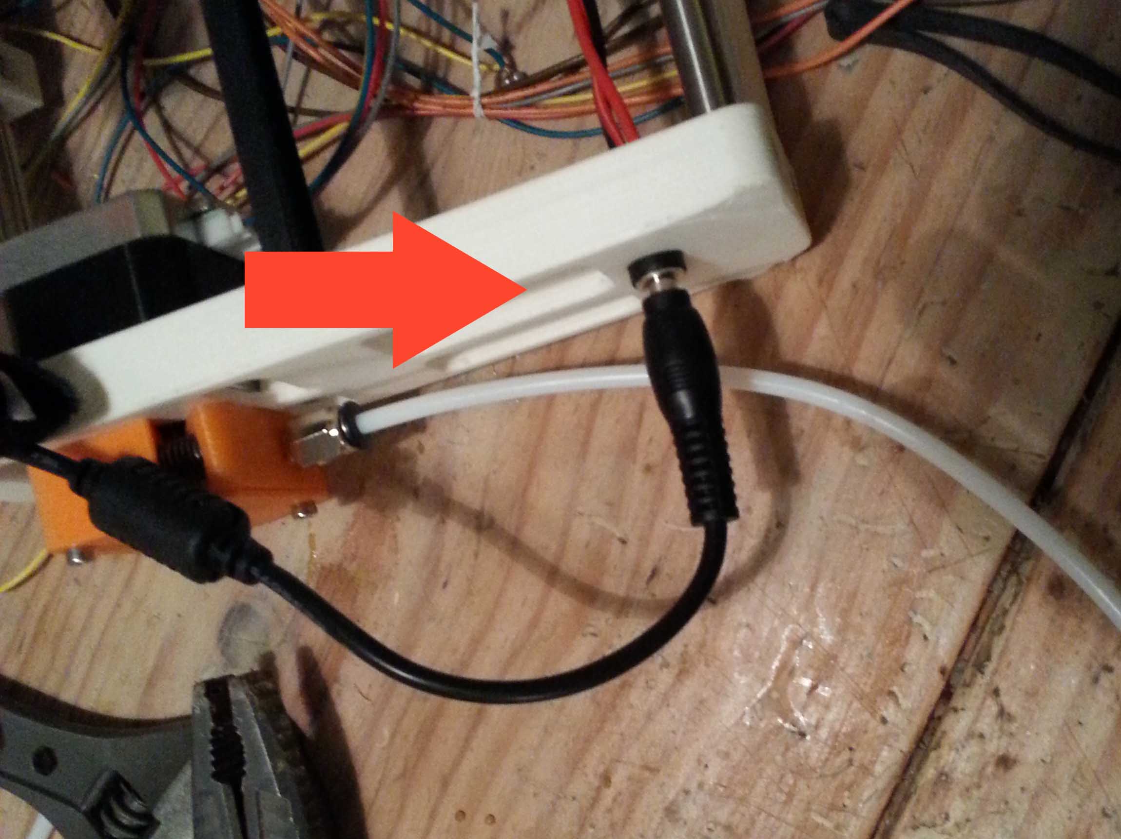

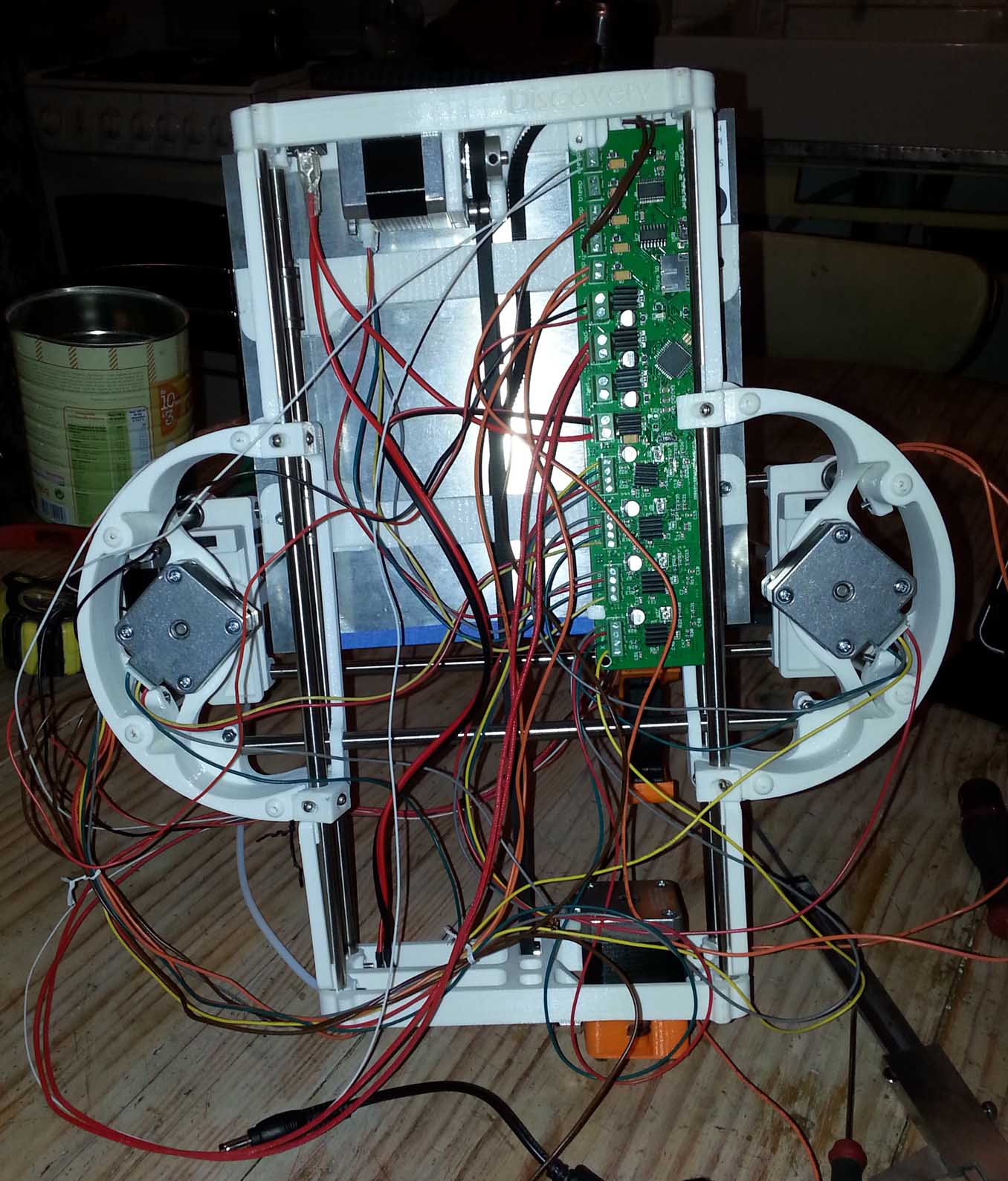

laurentium Posté(e) Septembre 21, 2015 Posté(e) Septembre 21, 2015 Bonjour, je me présente. Je travaille dans la 3d depuis un bon moment. Je produit des images de synthèses avec 3ds. J'ai commencé à m’intéresser aux imprimantes 3d et mon choix est tombé sur la Discovery 200 (dagomar) car le prix était intéressante et la démarche de cette boîte française me plaisait (logiciel open surce, pièces reproductibles). Donc j'ai reçu mon kit et j'ai suivi les instructions (je ne suis pas très doué pour électronique) mais ce n'était pas très difficile. Par contre, une fois fini, j'allume le bouton et rien se passe!! Je pense que j'ai un problème à l'alimentation mais je ne suis pas un spécialiste. La fiche d'alimentation ne s’enfonce pas jusqu’au bout. Il' y-t-il quelqu’un pour m'aider? Par contre si quelqu’un a besoin d'aide pour le montage il peut me poser des question, si je peux, je redonderai volontiers. Merci.
dagoma Posté(e) Septembre 22, 2015 Posté(e) Septembre 22, 2015 Hello Laurentium, Merci pour ton message. Saches que tu peux à tout moment nous contacter par mail : contact@dagoma.fr pour avoir du soutien et de l'aide. Nous risquons de ne pas voir tous les messages sur les forums, donc je t'invite à passer par email dans le futur. Concernant ton soucis, j'avoue que j'ai vérifier ton cablage, et celui-ci à l'air correct. Je dis à l'air car je n'arrive pas à tout voir, tes photos ne sont pas parfaitement net. Pourrais tu en refaire ? D'autre part, as tu glissé une carte MicroSD ou non ? voici ce qu'il devrait se passer : http://www.dagoma.fr/tutoriels/reussir- ... mpression/ - Lancement de l'imprimante sans carte SD à bord : seul le ventilateur se mets en fonctionnement rien d'autre ne se passe. - Lancement de l'imprimante avec une carte SD fonctionnelle (avec un dagoma0.g) à bord : la buse d'impression (et tout le chariot de X) monte de 3 cm. en même temps, le ventilateur se lance puis la buse d'impression vient se positionner à gauche. Attention, à partir de ce moment, l'imprimante est en chauffe. - Lancement de l'imprimante avec une carte SD non fonctionnelle (sans fichier dagoma0.g ou mal insérée dans son lecteur) : seul le ventilateur se mets en fonctionnement rien d'autre ne se passe. Tu dis que rien ne fonctionnes, mais entends tu le ventilateur ? le vois-tu tourner ? Merci pour tes réponses, Matthieu - Dagoma.fr

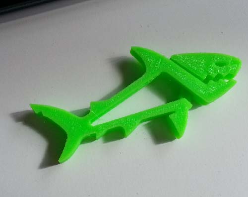

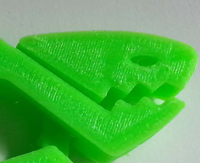

laurentium Posté(e) Septembre 22, 2015 Auteur Posté(e) Septembre 22, 2015 bonjour, merci Matthieu pour ta réponse. Hier soir j’ai tout débranché et j'ai refait complètement le câblage de l'imprimante suivant littérairement les instructions du PDF de dagoma. Je branche le courant et Le ventilo se met à tourner. Surement j'avais mal branché quelques câbles... vu que je ne suis pas un expert en électronique. J'ai mis la carte SD en dotation avec l'imprimante et elle s'est mise en route! J'avoue que j'étais quand même épaté de voir l'imprimante que j'avais assemblé tracer avec un telle précisions ! Donc je confirme : sans carte seulement le ventilo se met en fonction et avec la carte il va vers la gauche. J’ai encore quelque réglage à faire mais j’ai réussi déjà faire une impression potable hier soir. J'ai téléchargé sur https://www.thingiverse.com/ le petit requin-pince et imprimé en modalité rapide. J’aime bien votre imprimante. C’est du bon travail. Je la conseille sans problème.
