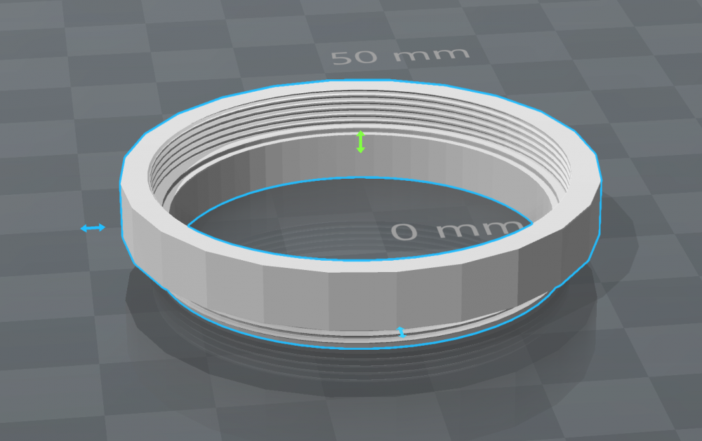

glob30 Posté(e) Avril 27, 2017 Partager Posté(e) Avril 27, 2017 Oui, c'est possible ! Mais comme le dit @La Bidouille, il te faut faire des essais. Personnellement, j'ai réussi à imprimer en ABS un filetage M42 avec un pas de 0,75 ! C'est à mon avis aux limites de ce que peux faire mon imprimante, mais j'ai expérimenté ce petit pas de vis semaine dernière et c'est tout à fait opérationnel pour un prototypage. (A voir dans la durée, pas question, vu le pas de visser/devisser en permanence cette pièce, mais une fois en place, ça tient !) Par contre, impossible d'imprimer ce genre de filetage avec du PLA, car le fil est trop souple. Le pas de vis est complètement collé et on se retrouve avec une paroi quasiment lisse. Lien vers le commentaire Partager sur d’autres sites More sharing options...

azbloc Posté(e) Avril 28, 2017 Partager Posté(e) Avril 28, 2017 Le 27/04/2017 at 14:36, thsrp a dit : Merci pour ta réponse , filetage M42 c'est un filetage de 4,2 mm c'est çà? M42= 42 mm regarde je te met ce tableau pour les Filetages_des_boulons.pdf Lien vers le commentaire Partager sur d’autres sites More sharing options...
