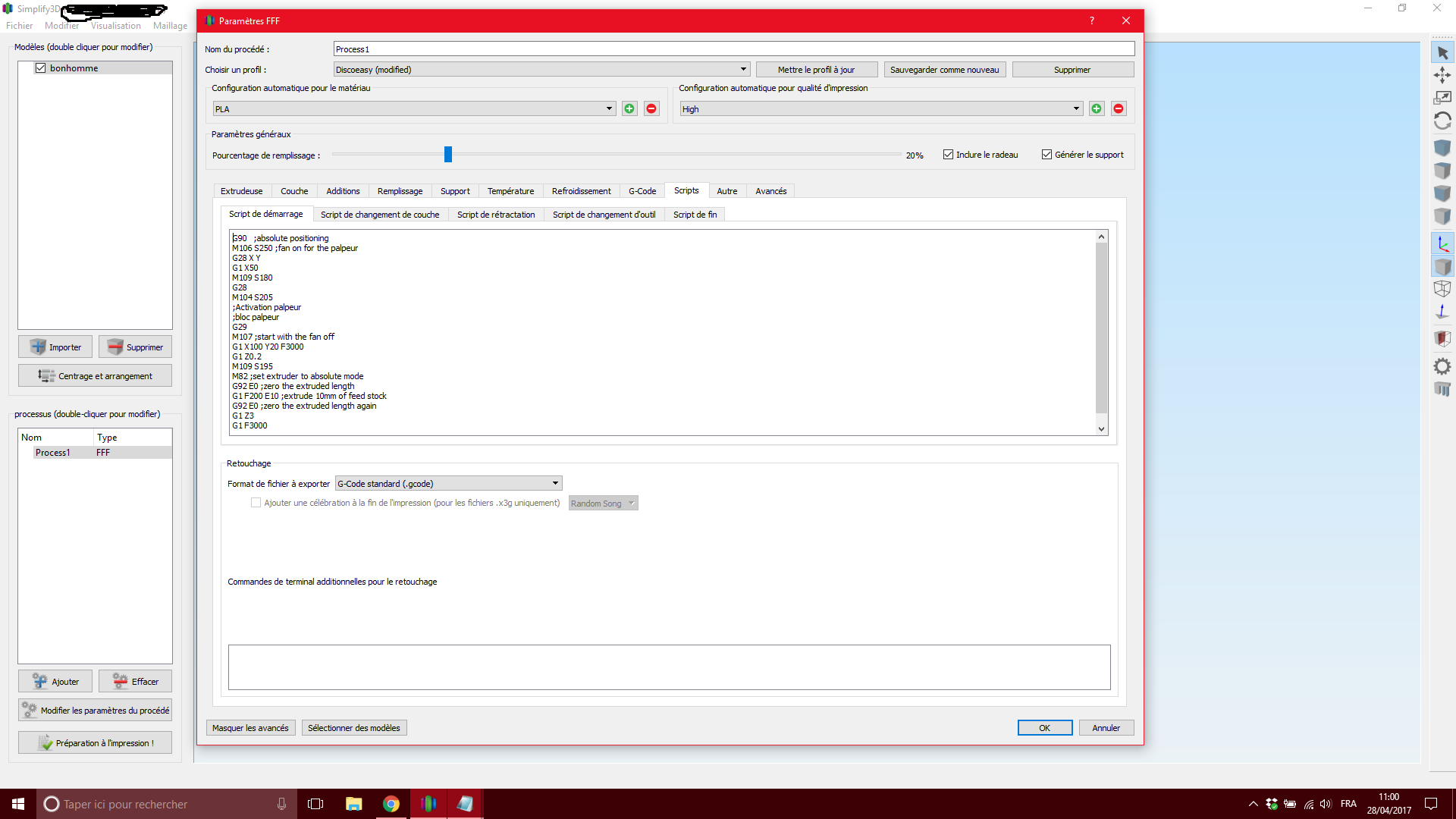

Bonjour à tous,
Je me permets de faire cette demande car je suis paumé sur les paramétrages du gcode sur Simplify 3d, et je m'en vais vous dire pourquoi !!
A chaque fois que mon print démarre sur Simplify 3 d, il fait son dépot de filament, remonte de 3 mm et revient sur ce dépot, puis part commencer l'impression.
Je n'ai pas ce problème sur Cdb : il fait son dépot, remonte de 3 mm et part faire son print ...
voici le Gcode de CbD
;Gcode by Cura-by-dagoma for DiscoEASY200 V1.0.2
G90   ;absolute positioning
M106 S250 ;fan on for the palpeur
G28 X Y
G1 X50
M109 S180
G28
M104 S215
;Activation palpeur
;bloc palpeur
G29
M107 ;start with the fan off
G1 X100 Y20 F3000
G1 Z0.5
M109 S215
M82 ;set extruder to absolute mode
G92 E0 ;zero the extruded length
G1 F200 E10 ;extrude 10mm of feed stock
G92 E0 ;zero the extruded length again
G1 Z3
G1 F6000
J'ai donc rentré ce gcode dans le sript de simplify 3d ... mais lorsque je prépare ma pièce, voici ce que j'obtiens :
G90
M82
M106 S0
M104 S190 T0
M109 S190 T0
G28 X Y
G1 X50
M109 S180
G28
M104 S205
;Activation palpeur
;bloc palpeur
G29
G1 X100 Y20 F3000
G1 Z0.2
M109 S195
G1 Z3
G1 F3000
G92 E0
G1 E-1.0000 F1800
G1 Z0.450 F1002
; layer 1, Z = 0.45
T0
Comment se fait il que le le script de start Gcode change de la sorte ?
Je n'y comprends plus rien !!
Si quelqu'un a la solution, je suis preneur !!
Merci pour vos éclaircissements, bon we à tous !!

Salut et merci de ta réponse ...
Mais je crains que cela n'y change rien ... en effet, quand je mets ce script de start gcode dans l'onglet de simplify 3d, comment se fait il qu'il soit modifié lorsque je prépare l'impression ?
