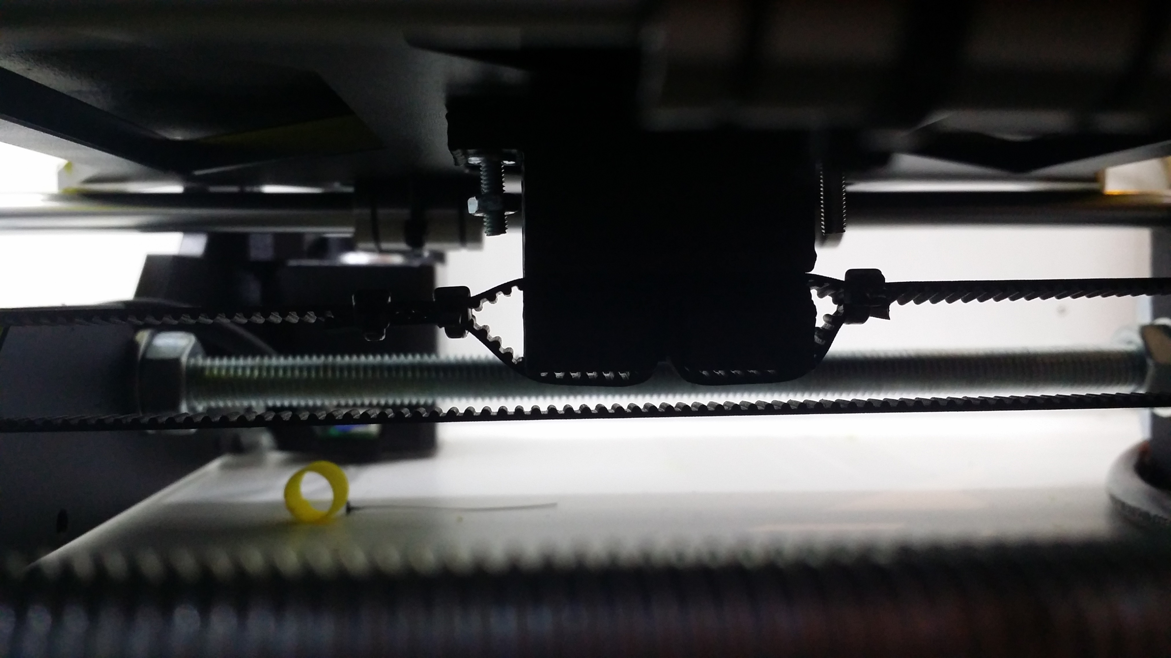

vincelge Posté(e) Avril 30, 2017 Partager Posté(e) Avril 30, 2017 Bonjour à tous, Mon imprimante ne me fait pas des objets ronds... Exemple avec une rondelles de diamètre demandé intérieur de 10.4 et de diamètre extérieur de 25. Le diamètre intérieur est compris entre 9.62 et 10.17, l'extérieur entre 24.75 et 25.29. Les plus grands diamètres internes/externes sont sur la même diagonale, je pense donc à un pb physique de l'imprimante. Qu'est-ce que ça pourrait être ? En épaisseur, j'ai entre 3.23 et 3.38mm. Pour les pb de non respect des côtes, est-du au fait qu'il y a trop de manière de déposé ? J'ai fait le test du réglage de. L'extrudeur, je n'ai pas vu de pb à ce niveau. Je ne sais pas sur quel paramètre jouer. Je suis sous Slic3r. Le Flow ratio ? Le perimeter overlap? Lien vers le commentaire Partager sur d’autres sites More sharing options...
legired Posté(e) Avril 30, 2017 Partager Posté(e) Avril 30, 2017 Salut, Tes steps/mm ne sont pas bon, je t'invite a faire une recherche sur le forum pour trouver la solution Lien vers le commentaire Partager sur d’autres sites More sharing options...

La Bidouille Posté(e) Avril 30, 2017 Partager Posté(e) Avril 30, 2017 Hello, Ce n'est pas dans ton slicer que tu régleras ce soucis. Et comme l'on ne sais pas quelle imprimante tu possèdes....sa technologie....le firmware utilisé Ca va être dur de pouvoir t'aider Lien vers le commentaire Partager sur d’autres sites More sharing options...
vincelge Posté(e) Avril 30, 2017 Auteur Partager Posté(e) Avril 30, 2017 C'est une YM200 de chez mp3d-france. Firmware marlin, par contre la version je ne la connais pas par cœur. L'imprimante tourne, elle en a encore pour 5 heures... Je vais regarder les steps par mn Lien vers le commentaire Partager sur d’autres sites More sharing options...
Sanaki Posté(e) Mai 15, 2017 Partager Posté(e) Mai 15, 2017 J'ai eu ce soucis il n'y a pas longtemps. Le chariot Y est maintenu à la courroie par une pièce qui était mal fixé au chariot. Les écrous se barraient. Lien vers le commentaire Partager sur d’autres sites More sharing options...
vincelge Posté(e) Mai 15, 2017 Auteur Partager Posté(e) Mai 15, 2017 Merci pour l'information, je vais checker ça... Lien vers le commentaire Partager sur d’autres sites More sharing options...
