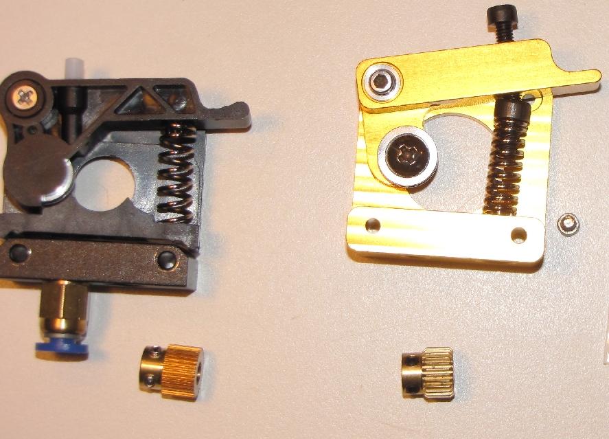

L'ami René Posté(e) Décembre 14, 2017 Partager Posté(e) Décembre 14, 2017 Bonjour, Je suis en retard, mais sais que je suis nouveau en impression 3D. Voici mes pièces, observations et conclusions sur deux Geeetech Rostock 301 très mal conçus : Les pièces (à gauche l'original MK7 très bas de gamme, à droit un MK8 chinois) : Les observations : L'original MK7 à des dents deux fois plus petites que le MK8, mais deux fois plus acérées que le MK8. À l'usage, dans strictement les mêmes conditions, on constate que le MK7 à tendance plus mordre le filament et à le gruger au lieu de si accrocher et de le faire avancer. Le MK8 laisse des marques sur le filament, même avec la tension de son ressort au minimum, mais il ne glisse pas et ne gruge pas le filament. Un détail qui a son importance, trop de pression du ressort du MK8 fini par bloquer le filament sur place et n'avance plus. Les conclusions : Plus les dents sont petites, plus il est facile de glisser et gruger le filament. Pour le MK8, l'ajustement en pression du ressort doit ce faire du minimum jusqu'à la moitié de la course d'ajustement de sa vis, au-delà, la pression sur le filament à tendance à bloquer sur place le filament et le MK8 perd de sa force de poussée. Donc, ce qui compte c'est la hauteur des dents et non pas le fait qu'elles soient acérées ou non. L'idéal étant de hautes dents acérées avec une pince ajustable en pression par ressort puissant, mais pas trop. Voilà mon commentaire de 2 cents ! Pour la petite histoire la mauvaise conception de la Geeetech Rostock 301 qui ne fonctionne pas telle que vendue est une sous-ventilation, totalement inadéquate de la tête d'impression avant la buse diamant et après la buse diamant. L'usage d'une gaine d'aération et d'un ventilateur de CPU de 12Volts de 60x60x10mm est requis. Et les paramètres d'usine sont tous à réviser, car trop loin de la réalité, même les dimensions physiques des pièces ne correspondent pas à la réalité, et delà découle plusieurs problèmes d'impression à corriger avant même la première impression. Même l'assemblage en usine de certains composants est à réviser... Geeetech, c'est du bien pourri comme entreprise et service après-vente et illégage dans l'usage du code source de Marlin pour son micrologiciel... Cordialement, L'ami René Lien vers le commentaire Partager sur d’autres sites More sharing options...
