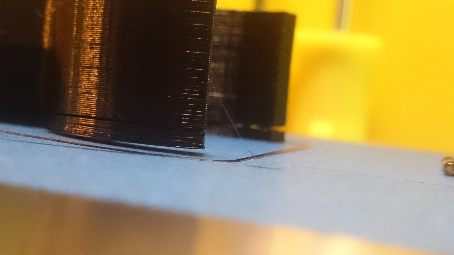

J'ai fait mes premières impressions en PETG (g-fil de chez e-motion tech).

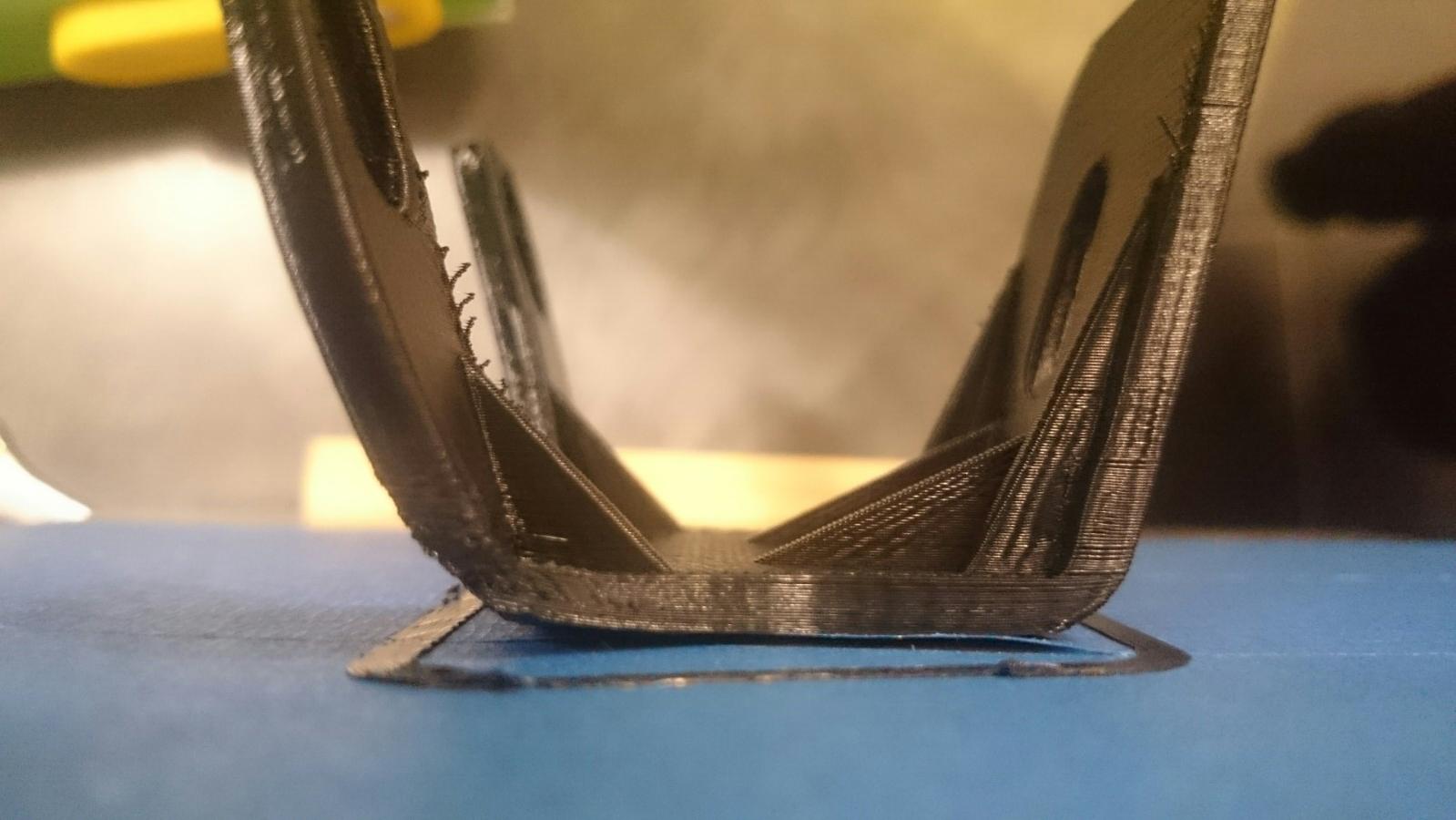

Mais j'ai pas mal de soucis de warping, ca tire fort ! ca décolle même le blue tape !
Mais aussi un peu de stringing et des couches mal "collées".
Je suis pratiquement au max température du plateau, j'ai réduit ma vitesse de 1ère couche, réduit mes ventilos, mais ca semble pas suffire, voici mes paramètres:
- température départ plateau : 45°C
- température 1ere couche : 242°C
- autres couches : 237°C
- vitesse 1ère couche : 30%
- vitesse ventilos : 50%
- rétractation : 5mm @ 30mm/s

warping + quelques stalagmites ^^

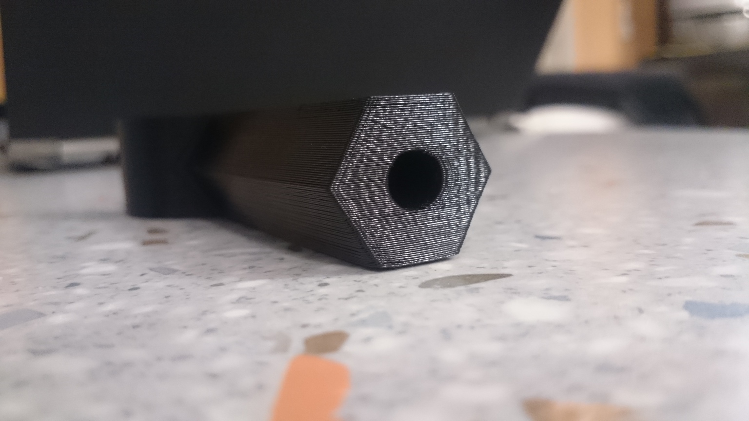

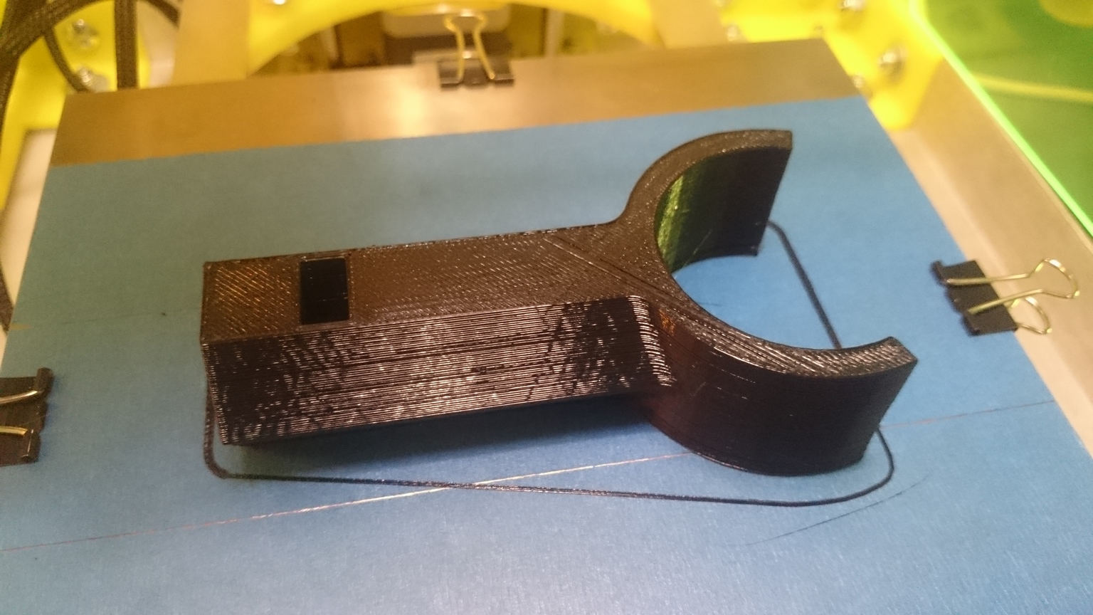

une pièce assez volumineuse:

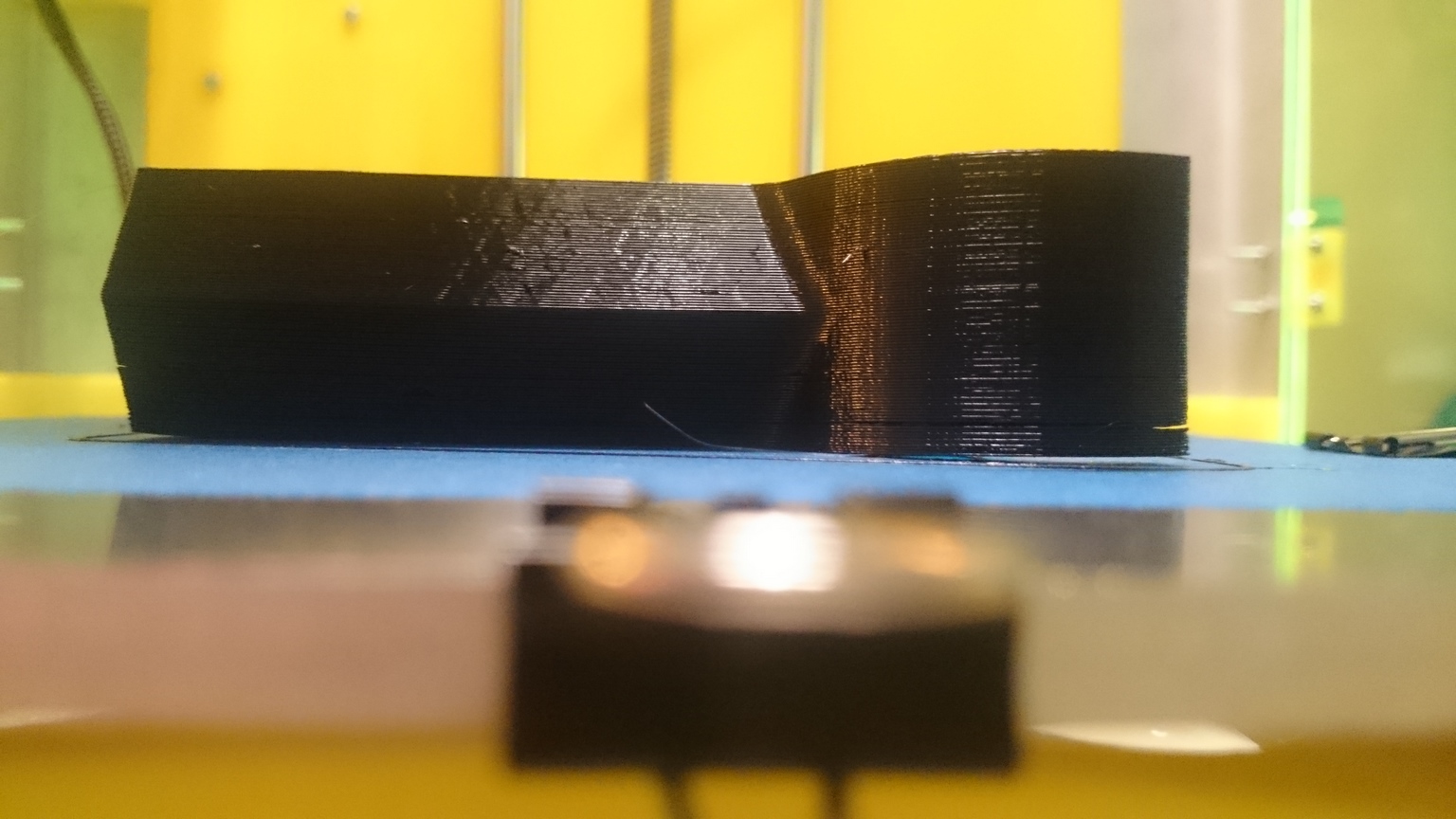

Warping et décollement des couches:

Salut,
Je l'utilise le g-fil et le noir en ce moment:
Je suis à 70° CDMI pour le plateau, 215° CDMI pour la tête, 70 mm/s, et j'ai coupé la ventilation, je l'imprime sans ventilation de la pièce.
Je pense que la qualité du filament joue aussi beaucoup. J'ai imprimer pas mal de pet-g de chez reprapworld sans aucun problème de warping.
Par contre, effectivement, il faut stopper complétement les ventilateurs et j'ai juste chauffer un peu plus.

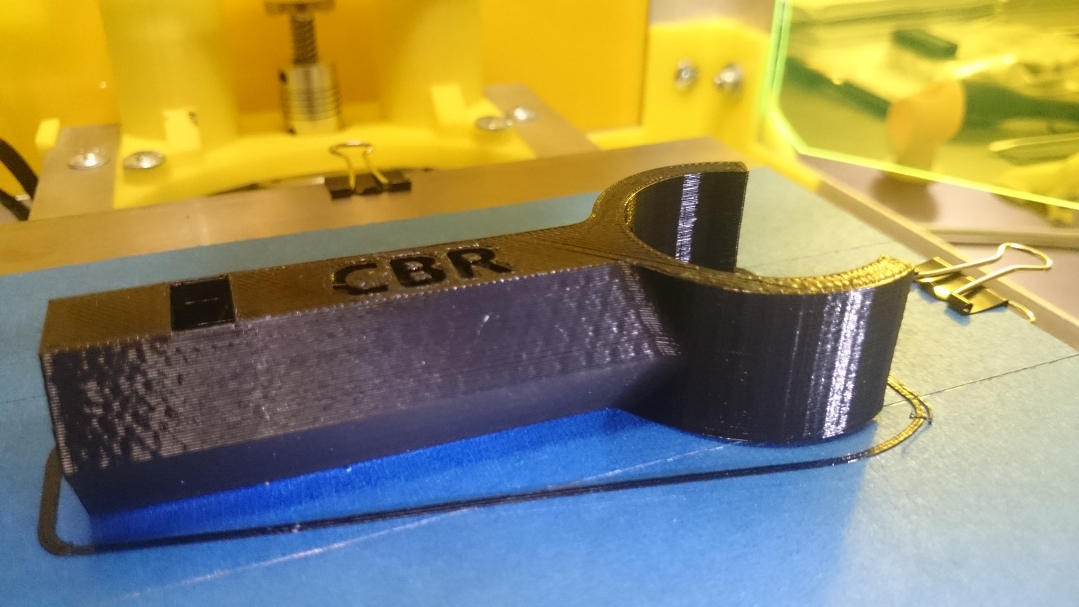

Bref j'ai essayé avec température plateau à 50°C, j'ai voulu couper les ventilos mais mal paramétrés donc ils se relançaient sans cesse, donc je restait à coté pour les couper de temps en temps :P. J'ai aussi réduit la vitesse d'impression à 80%.
Finalement, toujours le même warping... mais plus de décollement des couches, et c'est solide ! de plus le rendu est plus chouette !
Par contre, pas super flagrant sur la photo mais j'ai un trou horizontal qui est ovale car il "s'effondre", comment corriger ca ? obliger de modéliser un ovale pour compenser ?
Je ferai d'autres tests ce week.
Pourquoi ne pas simplement mettre un coup de foret à la bonne dimension ? Personnellement c'est souvent ce que je fait pour avoir des trous nickel.

Pour le warping, pourquoi ne pas essayer la colle plutôt que le blue tape ?

pas fragile du tout et pour les couches aucun pb de délaminage ou autre, et pour la ventilation coupé en plus je trouve qu'il a une meilleure couleur comme ça.

Ouai là le problème se pose pas trop car imprimé à Ø9 pour une tige de 8 :P mais j'anticipe pour plus tard.
Je testerai avec la bonne vielle colle, car en effet en plus les angles arrivent pile au niveau des délimitations des bandes de scotch, ce qui doit pas aider.

je vais essayer de baisser un peu, en effet lors de la tour de chauffe après réception du fil j'ai l'impression que ce g-fil a une température d'utilisation très large, je n'ai pas vu de différence notable entre 220 et 240 par exemple.
