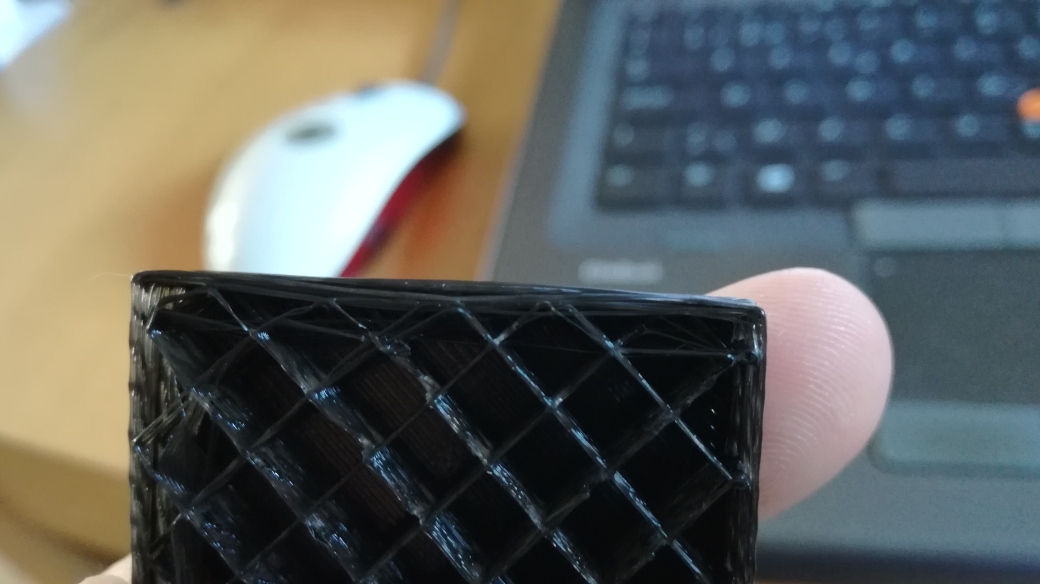

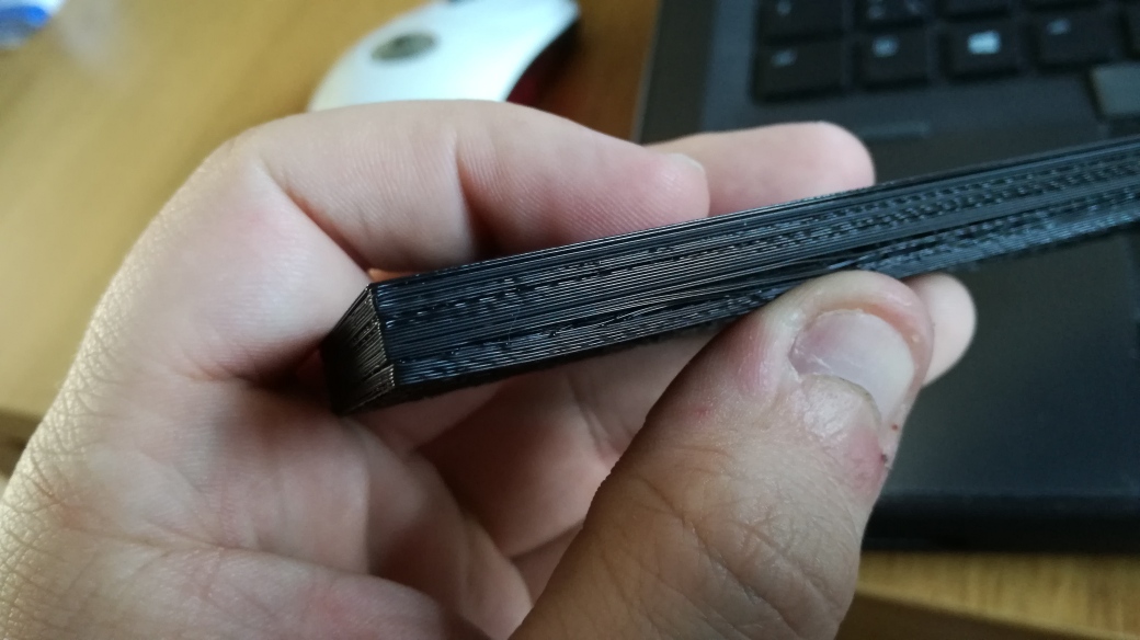

Ca fait plusieurs fois que j'essaie d'imprimer une pièce et juste pas moyen.  Les couches ne tiennent pas entre-elles...
Pourtant hier j'ai imprimer un canard punk avec exactement les mêmes paramètres et il est juste parfait !
La pièce que je tente d'imprimer est en pièce jointe.  J'abord cru à un problème isolé.  Puis à un problème de paramètre de cura (car je testais une nouvelle version).  Puis à un problème de couches pas assez écrasées à cause d'un plateau trop bas au départ.  Mais là, je ne sais plus.
Je viens encore de lancer la pièce il y a un peu plus d'une heure et c'est toujours pareil.  Les couches ne sont pas solidaires.
Mais j'ai remarqué un truc en plus ce coup-ci.  C'est que, de temps en temps, la roue de l'extrudeur (la p'tite roue dentée qui pousse le fil dans le tube qui va vers la buse, c'est bien comme ça que ça s'appelle hein???) parfois s'arrête...  J'ai remarqué ça sur la 2e couche de la paroi inférieure où y a eu 4 ou 5 passages "à vide".  Aucune matière ne se déposait.  Là je regarde la roue et que je vois qu'elle ne tourne pas.  Du coup je l'aide un peu en poussant le fil (sans appuyer sur la gâchette) et elle est repartie.  Puis ça et là, j'ai remarqué qu'elle s'arrêtait avant de repartir d'elle-même.  Du coup évidemment, ça fait des endroits sans matière et ça pourrait expliquer que rien ou presque ne tient ensemble...  Je vous mets dans photos dans le message suivant car ça va être juste ici avec déjà le fichier stl...

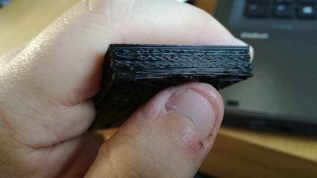

Voici les photos promises.
Attention, regardez pas mes doigts, j'suis un nerveux lol.
Une vue de la longueur.  Déjà sans rien faire, on voit bien qu'il y a un stûût comme on dit par chez nous.IMG_20170505_190228_resized_20170505_070403059.thumb.jpg.e044645d8c2e7b807234ae3d34fc4b21.jpg
Et si on appuie un peu...
IMG_20170505_190232_resized_20170505_070402445.thumb.jpg.4db7be370fb28ceab46315d06db2ac34.jpg
Et pareil pour la largeur :
IMG_20170505_190246_resized_20170505_070403327.thumb.jpg.3809a8f4d68686736254a352b004df8e.jpgIMG_20170505_190318_resized_20170505_070402790.thumb.jpg.3a3998dd4c14a68db8f4e44dc629f3c1.jpg
C'est grave docteur ?

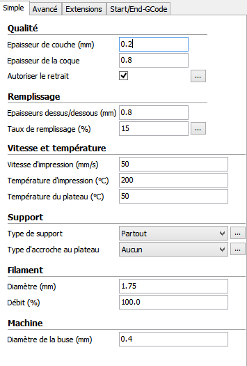

donne nous tes paramètres et le filament utiliser ça sera plus facile pour t'aider , mais je pense que tu es limite en temperature
Ah oui les paramètres !  Tout le temps que je rédige j'me dis "faut pas que j'oublie de lire avec quoi et comment j'imprime" et puis j'oublie... C'est tout moi ça... (mes colocs m'appelaient Doris en rapport avec le poisson dans le monde de némo... '-_-)
J'utilise donc du PLA octofiber noir.  50° pour le lit et 200° pour la tête d'impression.  Mais j'ai remarqué que, d'après la température affichée par l'écran pendant l'impression, elle préchauffe bien à 200° mais après, ça tombe un peu et ça ne revient quasi jamais à 200°.
C'est parce que j'imprime un truc carré et la tête va trop vite ??  Car le canard qui est plutôt rond n'a pas eu de souci avec les mêmes paramètres...  Du coup je pige pas...
je n'ai jamais testé cette marque de filament , mais je te dirais bien d'essayer de monter ta temperature à 215 afin de voir la difference
tu imprime à qu'elle vitesse ?
ton flow est à combien ?
Sur leur site, ils recommandent 210°. Donc, comme slayer : essaye d'augmenter la température, déjà.
Je vais tester mais vous avez une explication sur le pourquoi ça foire juste pour cette pièce là ???

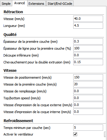

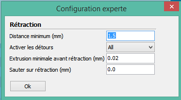

Tant que j'y suis, voici mes autres paramètres "généraux".
L'onglet simple et le détail de la rétracation ainsi que l'onglet avancé.  Les deux autres, j'ai jamais rien touché à part ajouté G5 dans le start gcode.

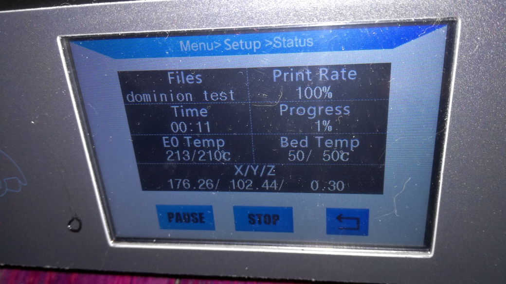

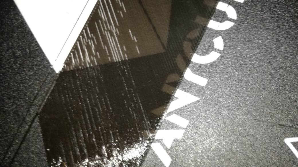

Ah bin là j'ai relancé à 210°.  On verra après.  Mais j'ai un mauvais feeling...  Déjà, perso, la tronche de la première couche ne m'inspire pas...IMG_20170505_203753_resized_20170505_083827656.thumb.jpg.a425c5d6d0c948867d22d8344c87cdd4.jpg
Les lignes blanches ne sont pas toutes des reflets.  D'ailleurs on voit le buildtak en transparence.  C'est normal ça ?

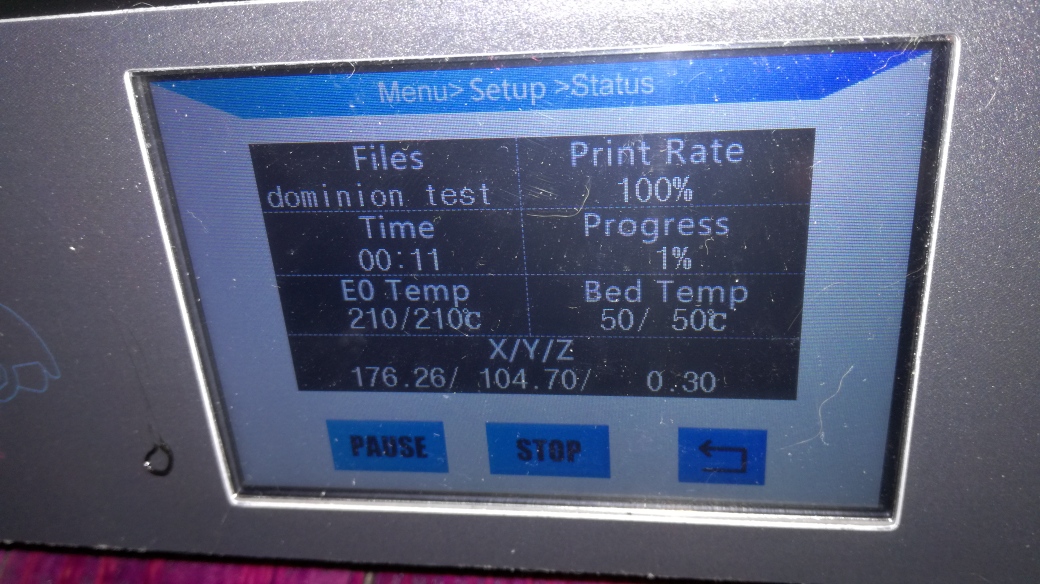

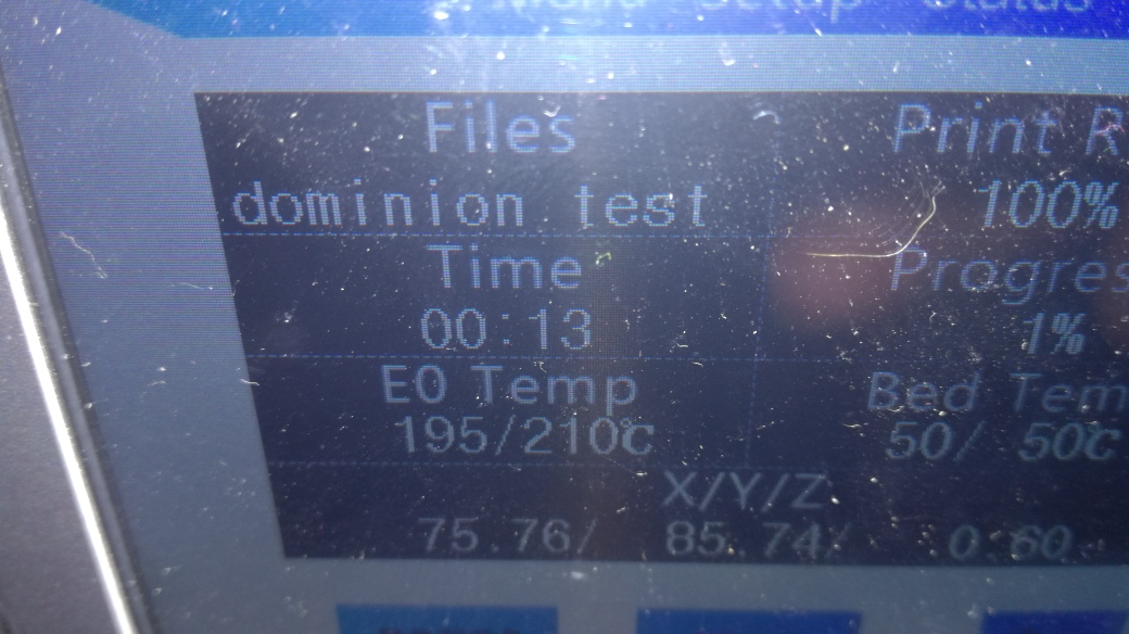

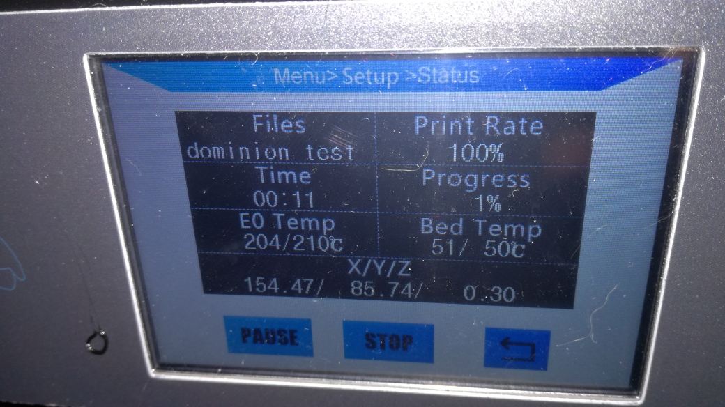

Sinon, par rapport aux températures, ça varie pas mal.  Ici 3 photos prises à qqes secondes d'intervalles pendant la surveillance de cette première couche.
Dans l'ordre :
IMG_20170505_203907_resized_20170505_084220480.thumb.jpg.e73e0ffd576caea5a6f3668321020273.jpgIMG_20170505_203917_resized_20170505_084220803.thumb.jpg.8357a6bf9cba9fc739ba799d59aef684.jpgIMG_20170505_203923_resized_20170505_084221163.thumb.jpg.944ee2bd4e3905b82e77ad30991a7baa.jpg
Puis après, quand cette première couche a été terminée, il a entamé le contour..
IMG_20170505_204059_resized_20170505_084221476.thumb.jpg.432d5a2c5bcc8240c225d799c2de6429.jpg
Mais y a le ventilateur qui se met en marche à ce moment-là aussi.  Ca joue p-e...
Mais toujours est-il que, malgré tous ces éléments, je ne m'explique pas du tout pourquoi celle la seule pièce que je ne parviens pas à imprimer correctement...
Je trouve que ca varie beaucoup ta température. Une fois la 2ème couche finie c'est stable?

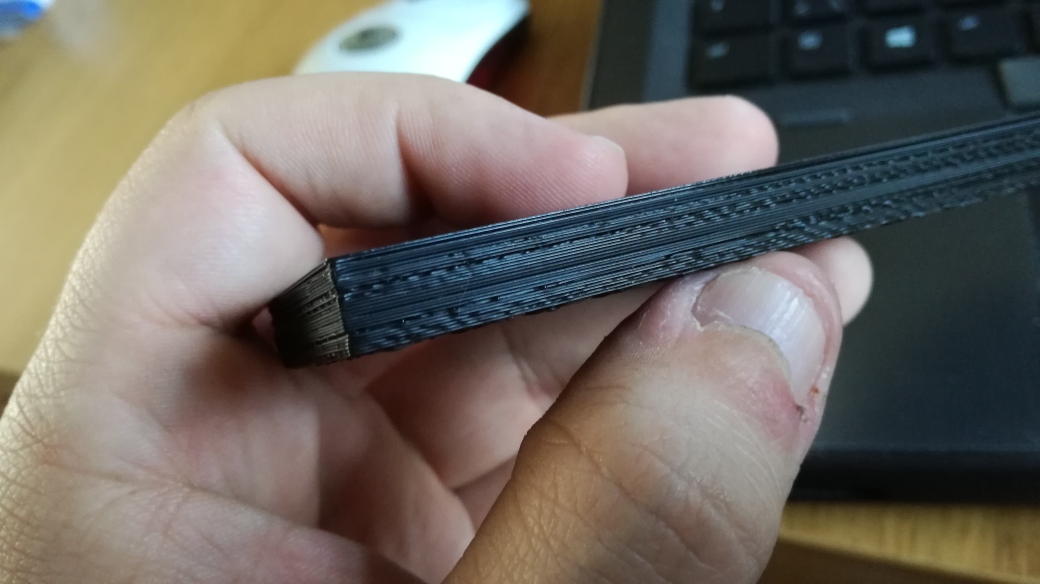

Bon, à 210° demandé, c'est mieux niveau cohésion.
Mais j'ai un méga warping à gauche du coup je l'ai arrêté.  C'est presque un ski mon truc là tellement c'est warpé lol.
Je resterai demain quand y aura un rayon de soleil dans le pièce car, comme dit dans une autre discussion, la pièce où j'imprime n'est pas chauffée et le climat de la Belgique étant ce qu'il est pour le moment, il n'y fait pas super chaud (je dirais qqch comme 15°).  Et vu que, si j'ai bien compris, le warping est du à la température, on va attendre...
La flemme de mettre une photo par contre...
Sinon vous confirmer pour le warping ?  Ou bien ça pourrait venir d'une première couche pas assez écrasée ?? Ressort pas assez bandés ?  Y a moyen de faire varier mon home Y en jouant avec la vis cruciforme qui ressort de l'axe vertical droit de la bête ??  Histoire pouvoir faire descendre la tête d'impression plus bas et donc d'avoir des ressorts plus serrés et donc moins flasques... Normal vu qu'ils sont pas assez bandés (huhu ^^)
Je pense que oui pour la vis. Pour le warping ça se voit sur ta première photo le coté du décollement. On voit bien qu'à droite la couche est plus écrasée qu'à gauche.
