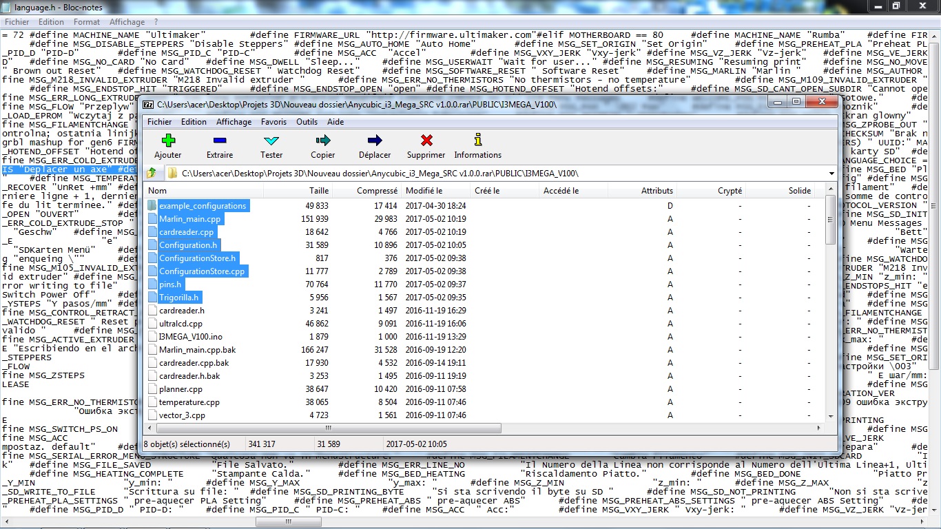

jaiMAL Posté(e) Mai 15, 2017 Posté(e) Mai 15, 2017 (modifié) Bon j m y suis collé mais ça me parle pas trop à moi... En attendant : dans un fichier "language.h" ; certains mots en français apparaissent : " #define MSG_SET_ORIGIN "Regler origine" #define MSG_PREHEAT_PLA " Prechauffage PLA" #define MSG_PREHEAT_PLA_SETTINGS " Regl. prechauffe PLA" #define MSG_PREHEAT_ABS "Prechauffage ABS" #define MSG_PREHEAT_ABS_SETTINGS "Regl. prechauffe ABS" #define MSG_COOLDOWN "Refroidir" #define MSG_SWITCH_PS_ON "Allumer alim." #define MSG_SWITCH_PS_OFF "Eteindre alim." #define MSG_EXTRUDE "Extrusion" #define MSG_RETRACT "Retraction" #define MSG_PREHEAT_PLA "Prechauffage PLA" #define MSG_PREHEAT_ABS "Prechauffage ABS" #define MSG_MOVE_AXIS "Deplacer un axe" #define MSG_SPEED " Vitesse" #define MSG_NOZZLE "Buse" #define MSG_NOZZLE1 "Buse2" etc... Essaye t il de rajouter le fr ? ou ça pose des soucis au niveau affichage (taille) et ils bossent dessus !? Et pour le reste contenu dans le .rar, ça date de aout 2016 au 2 Mai 2017 !!!? (voir photo pour derniers fichier mis à jour, en tout cas modifiés... passé en bleu) Donc 1er constat : V1 mon , mais c est pas si vieux, ça à même été update y a peu, CEUX QUI L ONT DEPUIS UN PTIT MOMENT, demandez si y a pas un update à faire à Anycubic. Et sinon, on voit aussi qu ils se rendent bien compte que leur produit plaie au Francophone et qu ils ont un soucis de plaire à leurs consommateurs... plutôt positif quoi ! Dsl j suis pas expert en informatique ou programmation, j ai juste regardé vite fait... Modifié (le) Mai 15, 2017 par jaiMAL

Nucleus Posté(e) Mai 20, 2017 Posté(e) Mai 20, 2017 Tout est deja cree, faut juste faire le choix je pense.... Il n'on juste pas cree de variable choix modifiable direct depuis l'ecran : // Languages // 1 English // 2 Polish // 3 French // 4 German // 5 Spanish // 6 Russian // 7 Italian // 8 Portuguese // 9 Finnish //10 Chinese #ifndef LANGUAGE_CHOICE #define LANGUAGE_CHOICE 1 // Pick your language from the list above #endif
