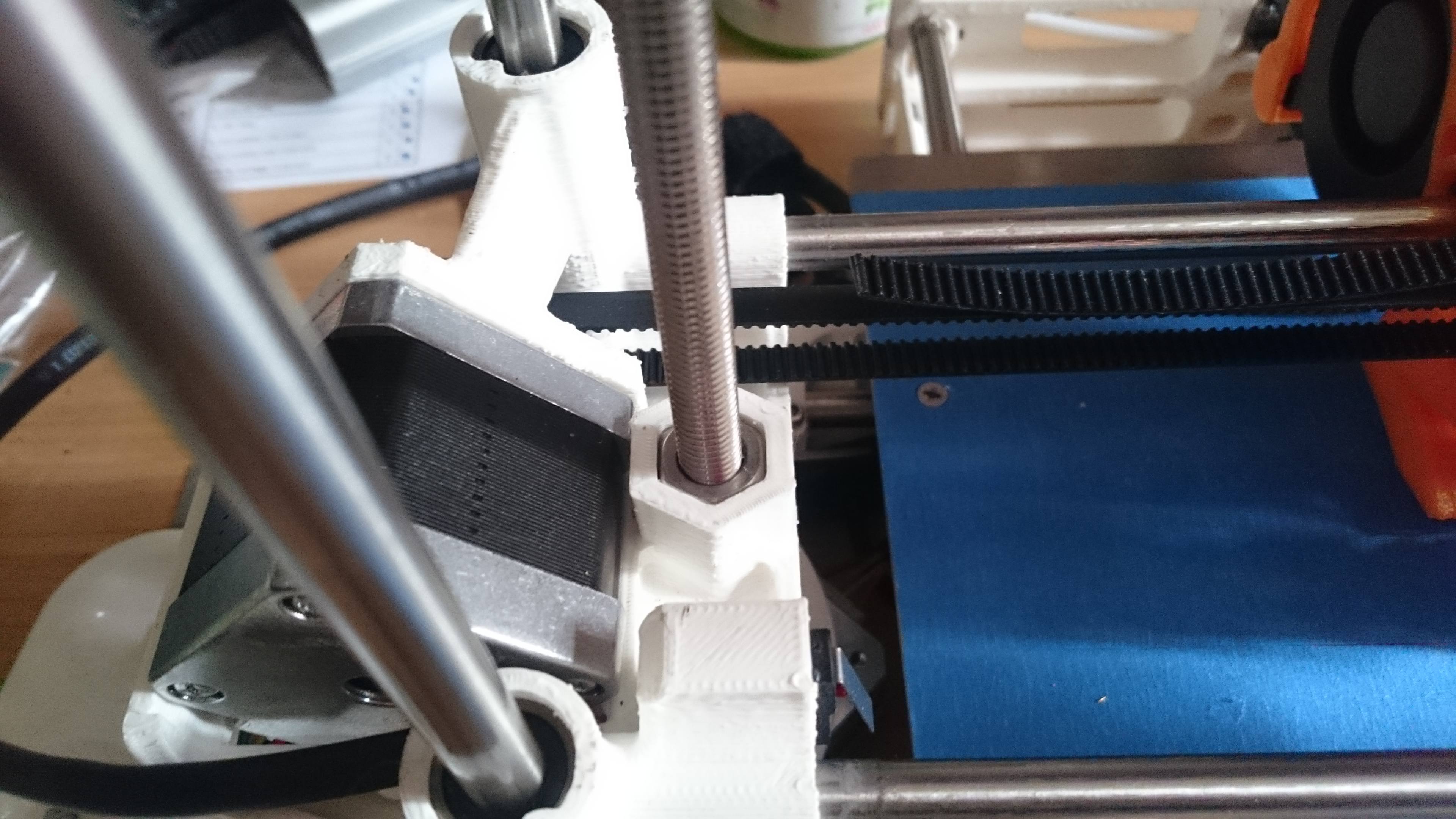

Bonsoir à tous!

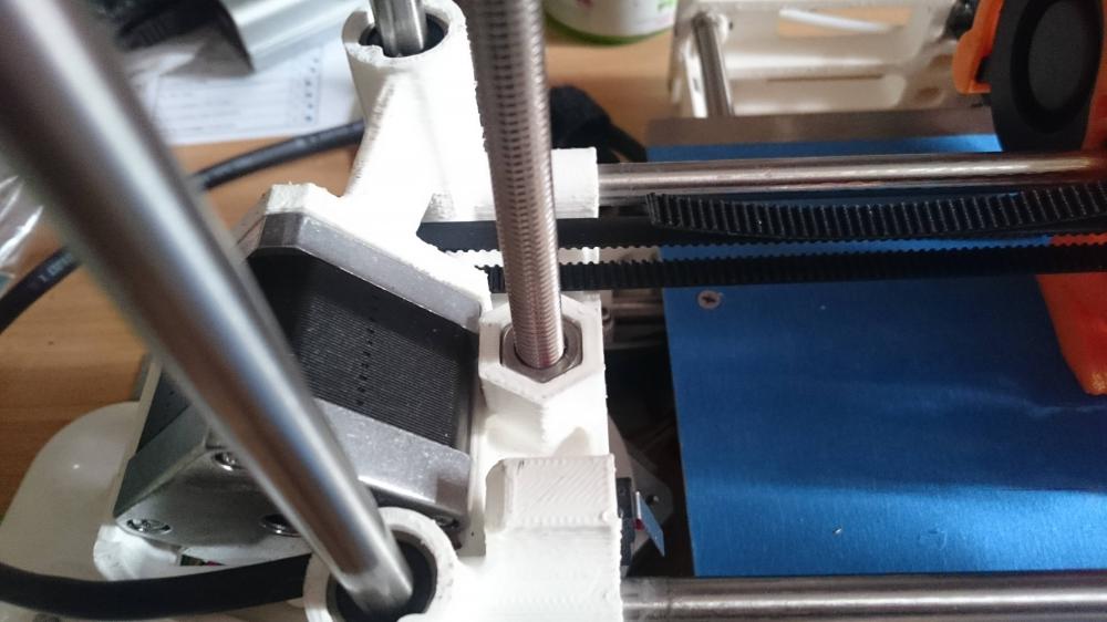

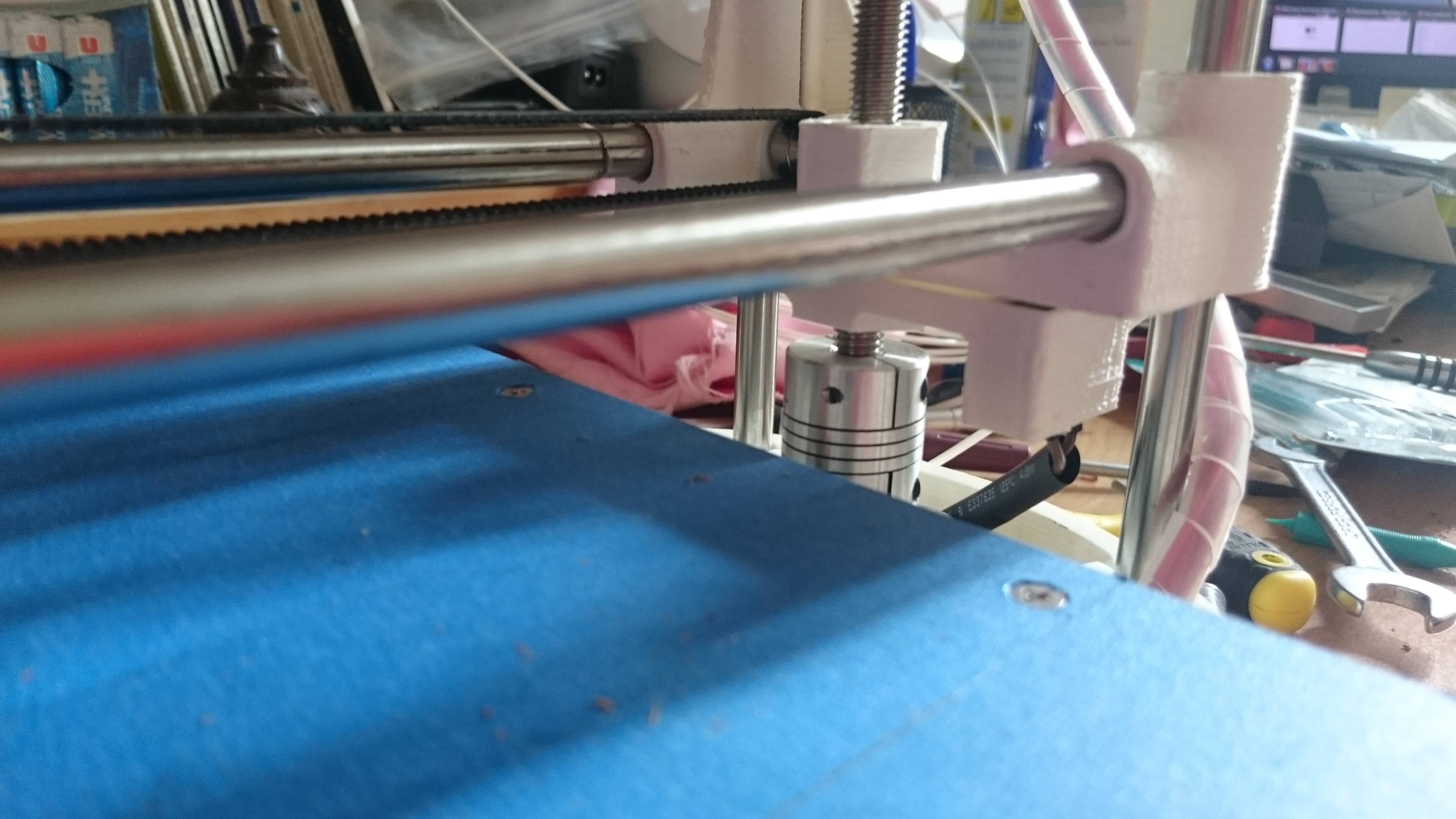

Nouveau et heureux propriétaire d'une discovery, je viens vers vous honteux, mais résigné... Je ne sais pas si j'ai perdu trop de neurones dans ma jeunesse, mais malgré mes multiples tentatives, je ne suis pas parvenu à faire en sorte que mon chariot soit à bonne hauteur au démarrage de l'impression... Mais attention, quand je dis pas à la bonne hauteur, je ne parle pas d'un ou deux mm, non non non! Je suis irrémédiablement entre 2 et 5 cm au-dessus du plateau!! J'ai tout essayé, désinstaller, réinstaller, etc, et même résultat... Je me sens vraiment ridicule à être le seul à ne pas être parvenu à effectuer ce réglage, et après m'être cassé les dents toute la journée sur ce problème, je suis vexé, frustré, énervé contre moi... et déclare forfait! :(
Donc au risque de passer pour un gars un peu idiot, tampis, j'assume! Une bonne âme pourrait-elle svp m'expliquer étape par étape ce qu'elle a fait exactement, de manière à ce que j'essaie de reproduire le process? Je suis sous Windows....
Merci par avance pour toute aide que vous pourriez me prêter, vraiment!

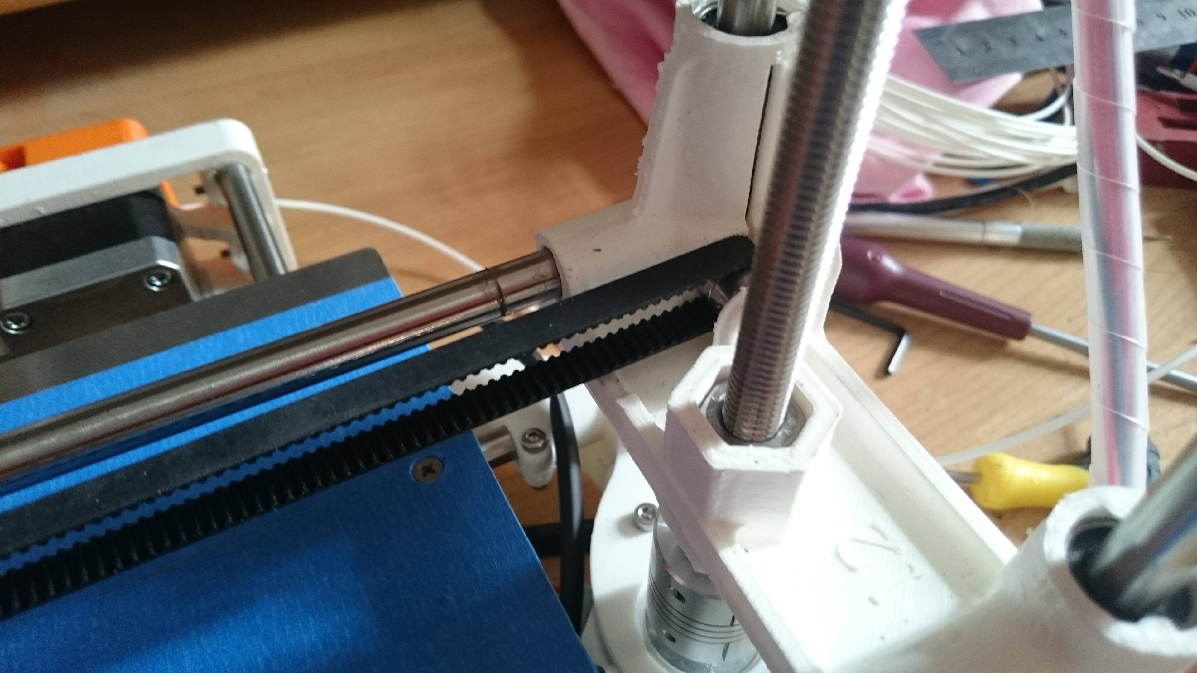

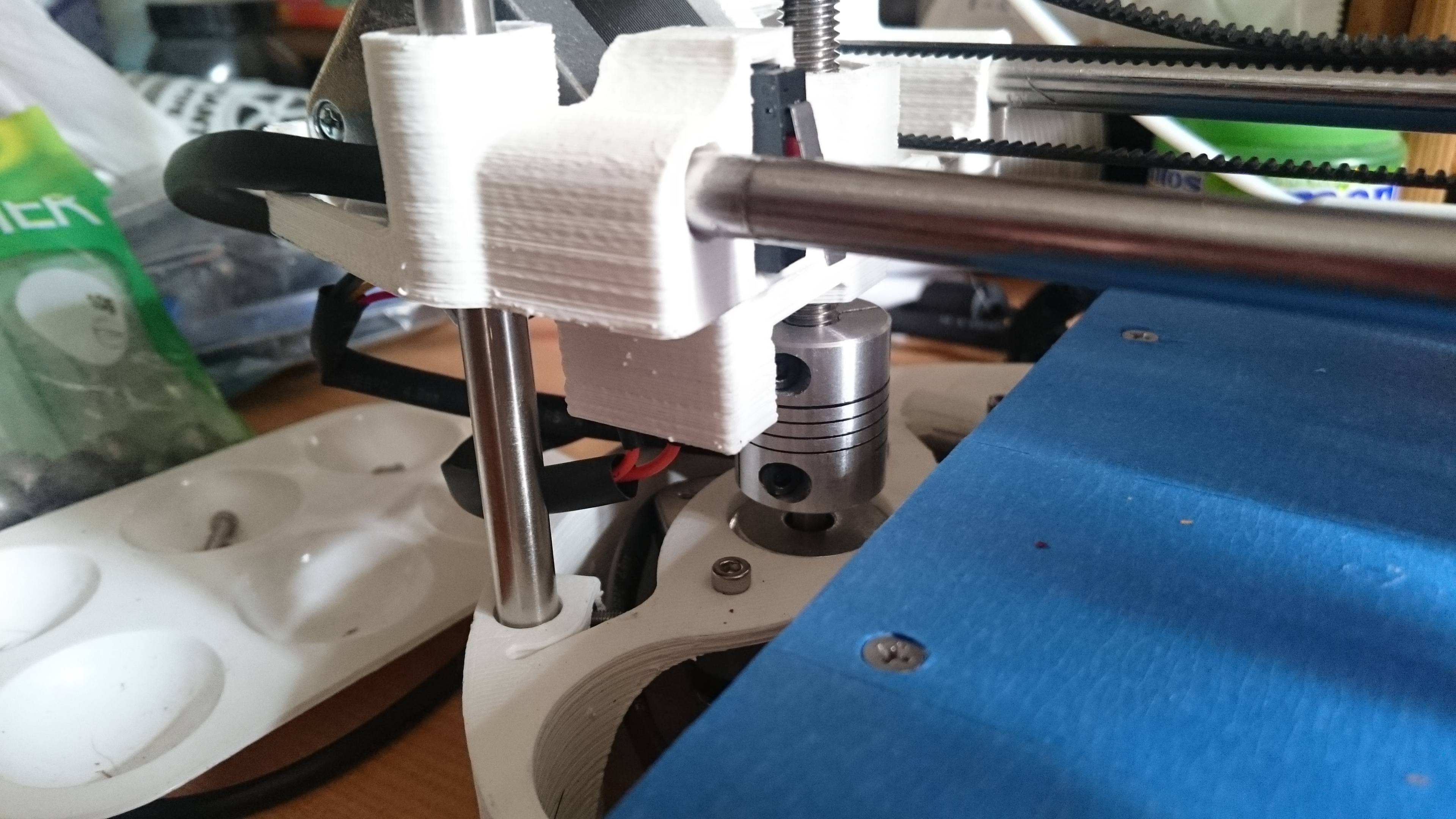

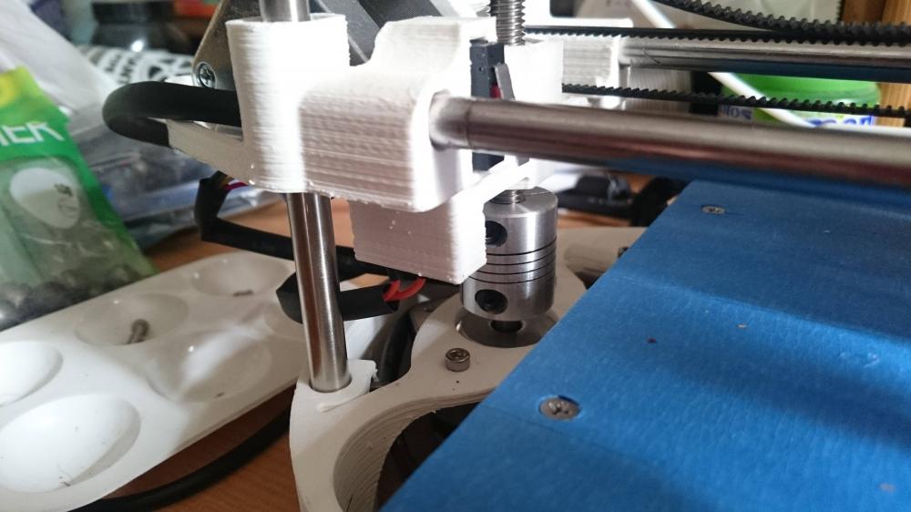

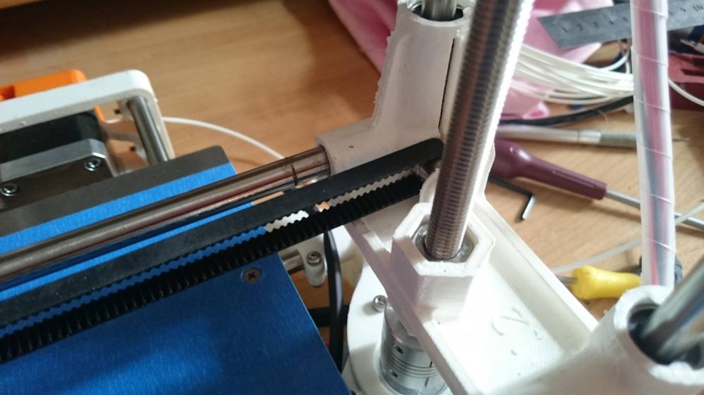

En lisant ton poste je pense qu'il faut vérifier si tes butées de Z ne se déclenchent trop tôt. Le fichier XML permet de régler l'hauteur une fois que l'extrudeur à touché le plateau.
Si c'est les butées z il faut repasser par la case ressort/écrou z (voir dans les tuto de Dagoma).
Ps si tu peux, poste une images de tes écrous qui écrasent les ressorts.

Donc ce matin, j'ai décidé de suivre vos explications. J'ai désinstallé Cura by Dagoma, Cura standard, réinstallé Cura by dagoma, téléchargé le fichier XML. Je suis aller dans le dossier ressource, et ai remplacé le XML existant par celui téléchargé. J'ai ensuite effacé le fameux dossier ".cura", ai démarré cura by dagoma, ai préparé l'impression du porte clefs, et installé la carte sd dans son emplacement sur la machine.
J'ai aussi replacé les butées de course Z1 et Z2 tout contre les supports de chariot, après m'être assuré que j'avais bien laissé 15mm entre le bord de chaque écrou, et sa tige respective. J'ai pris les photos demandées avant lancement de l'impression. Je viens encore de l'arrêter, l'impression ayant démarré plus bas que jusqu'à présent, mais malgré tout, toujours à presqu'1 centimètre du plateau...
Qu'en pensez-vous?
