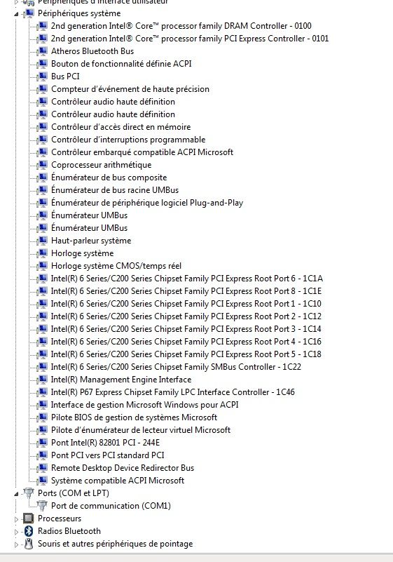

  • Une fois le ‘Gestionnaire de Périphérique’ sélectionné, Trouvez le périphérique non reconnu. Celui-ci est reconnaissable facilement, il comporte un panneau jaune contenant un point d’exclamation. Double cliquez sur le celui-ci. Vous obtenez alors ceci :

Apparemment, mes ports USB correspondraient a COM3. Mais malgré ça, une fois le fichier chargé, quand j'essaie de connecter, que je choisisse le COM ou le COM3, même résultat: "Connecting..." et j'attends, attends, attends, et rien...

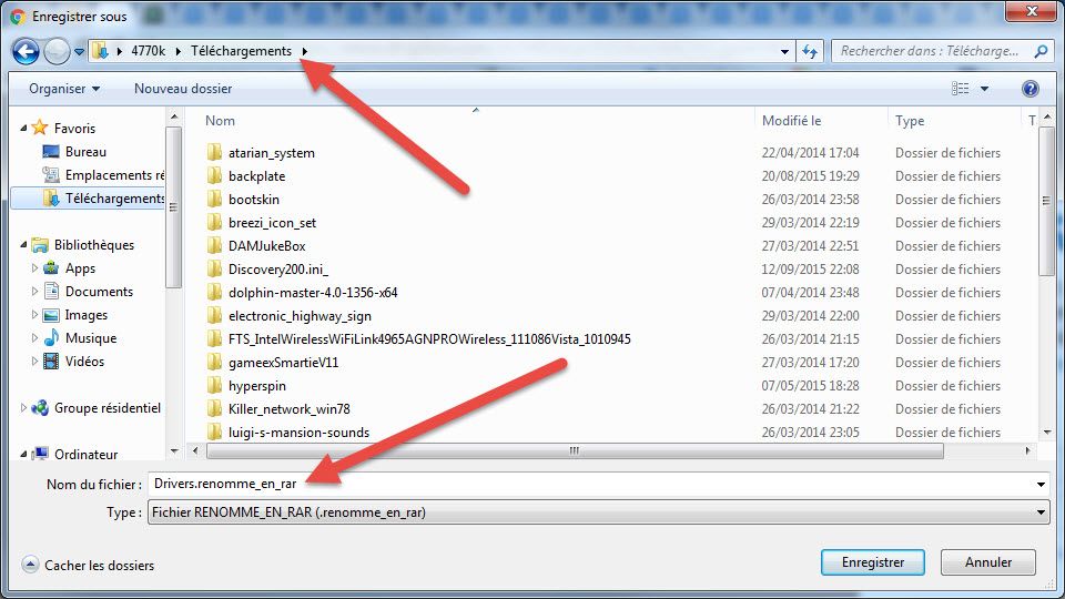

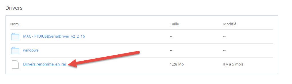

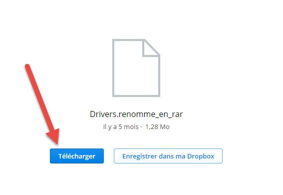

télécharger le fichier : https://www.dropbox.com/sh/t4lbfacpc9d18uv/AACYA7sxzRvP7NBHnndKfjzVa?dl=0
563785c92285a_driver01.thumb.jpg.f013c05

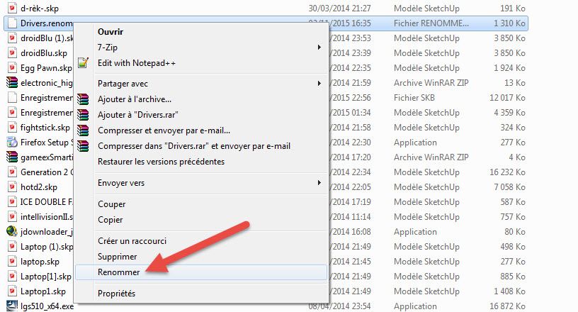

A enregistrer dans téléchargement
563785faa9b5d_driver02.jpg.a56c1b47318c3
56378609c0053_driver03.jpg.8a8c4d0055ac2

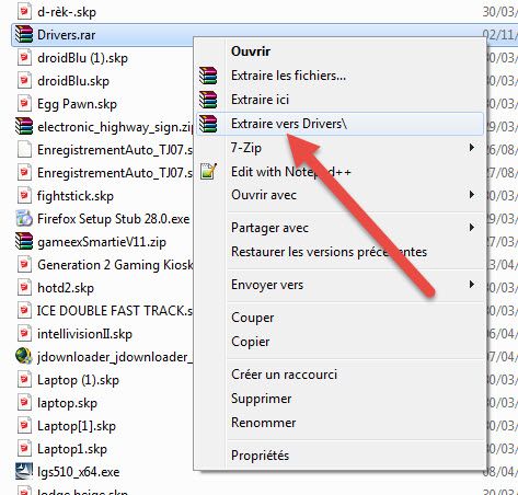

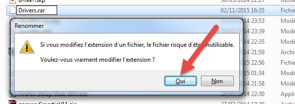

Renommer le fichier en "Drivers.rar"
563786133c5d5_driver04.jpg.2ef024297d81a
56378625adab2_driver05.jpg.e3772b9f5b7e6
5637863557ea9_driver06.jpg.7baf9746dec59
Extraire le fichier dans le dossier "Drivers"

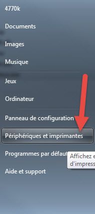

Aller dans le menu démarrer/Périphériques et imprimantes
5637864d15062_driver07.1.jpg.e849c46ac71

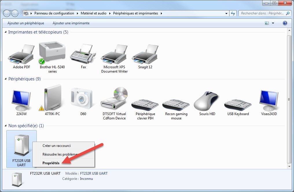

Clique droit sur "FT232.." puis propriété
563786626eec4_driver07.2.thumb.jpg.d23e7

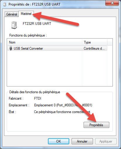

Onglet "matériel" puis "propriété"
563786722ee6b_driver07.3.jpg.385f0d08c04

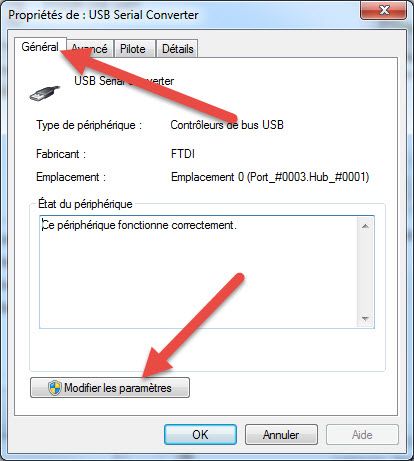

Onglet "général" puis "modifier les paramètres"
563786844fccf_driver07.4.jpg.20bcb0cbe17

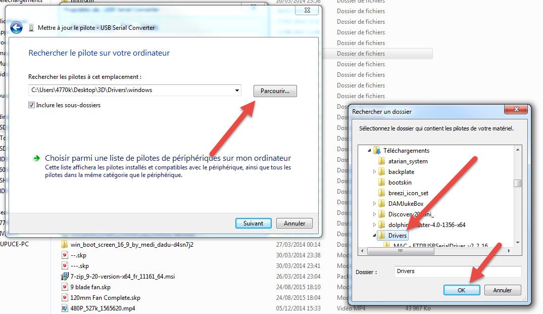

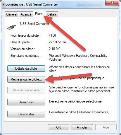

Onglet "pilote" puis "mettre a jour les pilote ..."
5637868e2d102_driver07.5.jpg.a7cf4d56aa3

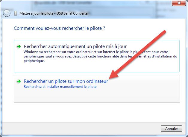

Cliquer sur "rechercher un pilote sur mon ordinateur"
5637869ba12ac_driver07.6.jpg.bc3b660388c

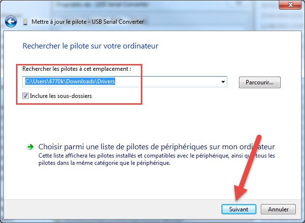

Sélectionner le répertoire "drivers" que nous avons téléchargé et décompressé
563786aa13488_driver08.thumb.jpg.aa04596
puis suivant ... les pilotes vont s’installer

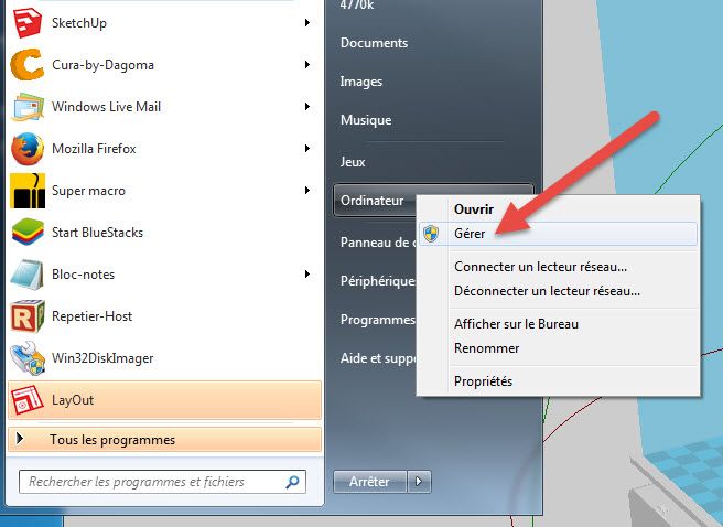

ok, donc essais de configurer ton port COM manuelement :
Demarer, clique droit sur "ordinateur" puis "gérer"

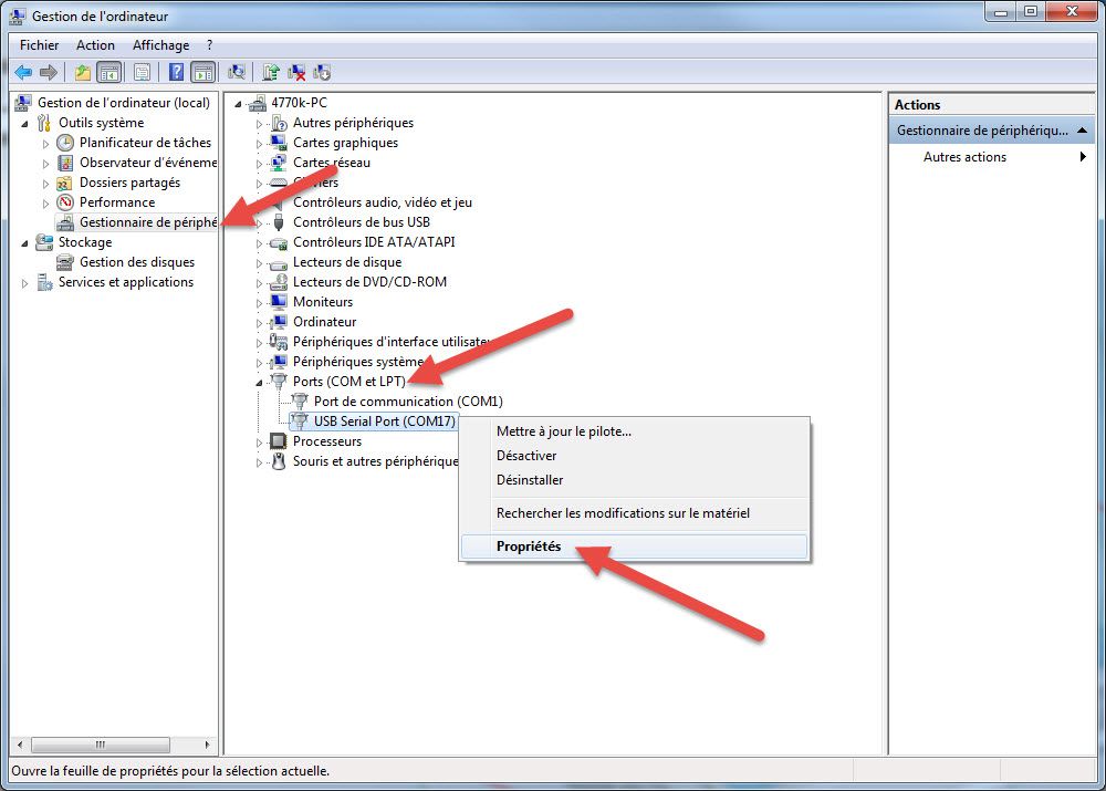

vas dans "gestionnaire de périphériques" / "Port (COM et LPT)" / "USB Serial port"
clique droit sur "USB serial port" puis "propriété"
5638d5a0c4d9b_com02.jpg.86779a000af3474b

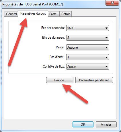

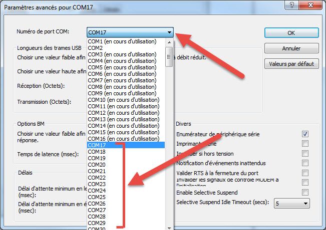

onglet "parametre du port" puis cliques sur "avancé..."
5638d66890816_com03.jpg.4a8891d53e7ec22d

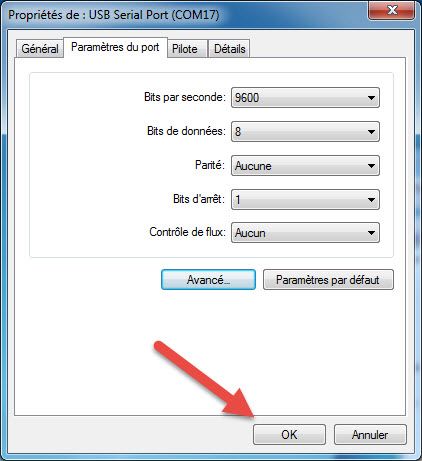

Choisis un port COM non utilisé (moi j'ai pris le 17)
5638d69e62439_com04.jpg.be4df45989487d85

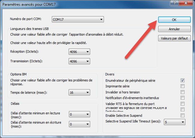

Puis tu valides tout
5638d6e15b6f2_com05.jpg.412c16b06dfa8a68
5638d6e80541d_com06.jpg.f9094b89bd6a67ed
ensuite tu vas dans ponter et tu choisis le port que tu as selectionné
essayes avec un Baud rate de 250000 ou 115200
