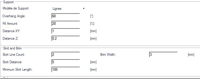

Je voudrais imprimer un Léopard sur 4 pattes donc mon souci : comment savoir si Rapetier ou Cura
va créer des supports pour la tête, le ventre et la queue de l'animal ?
Je n'ai encore pas fait d'impression dans le vide donc je ne connais pas le principe ! ! !

Par défaut, les trancheurs ne font pas de supports, tu dois sélectionner l'option pour qu'ils en génèrent (du moins ceux que je connais, dont cura), après, tu peux passer en vue couche par couche pour les voir.

Voici le menu support de Cura normalement ça devrait fonctionner  ! ! !
Mais quand je regarde les couches il y a du vide sous le ventre ou la queue donc la matière va tomber
je dois oublier quelque chose mais quoi ?

Quand tu regardes les couches, tu les regardes dans quel mode ? il faut être en mode "X-ray"
Tu as quel cura ? sur la 2.5 c'est à droite pour les supports :

Je ne connais pas la version car c'est Cura dans Repetier.Host V2.0.1, Je ne vois pas ce menu (Enable Support...)
Il faut faire un don à Repetier.Host pour avoir une Full Version ?
Il faut que je cherche Cura 2.5 indépendant de Repetier ?

J'ai téléchargé Cura 2.5 mais dans les imprimantes il n'y a pas la Lutin...
J'ai chargé le léopard et là j'ai vu les supports il y en a beaucoup trop ! ! !
Donc j’arrête avec ce STL

Merci pour tes conseils, j'ai réussi a faire mon Léopard ou disons ma Panthère noir
Voici le résultat elle fait 80mm au garrot et 140mm de long pour 3h30 d'impression
un peu long mais je suis content du résultat
