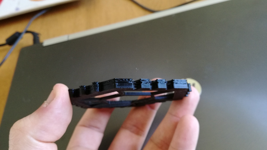

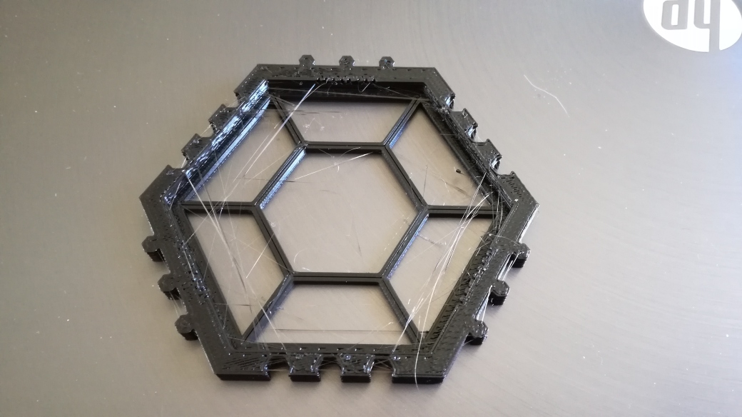

kropernic Posté(e) Mai 14, 2017 Posté(e) Mai 14, 2017 (modifié) Hello, Je fais une petite pièce ce matin pour vite tester mes nouveaux paramètres après avoir modifié 2 ou 3 trucs hier soir car j'ai des problèmes de fils résiduels et je constate que j'ai des problèmes sur certaines couches. Toujours quelques fils mais ça va déjà beaucoup mieux. Mes paramètres d'impression sont les suivants : t° buse : 200° t° plateau : 50° vitesses : Ici la pièce où on peut voir quelques fils (et aussi quelques trous sur la couche du dessus... j'avais pas fait gaffe tiens...) Et là de profil où on voit clairement qu'il y a des couches qui merdent... Quelqu'un aurait-il une idée d'où cela pourrait venir ?? Merci d'avance ! Modifié (le) Mai 14, 2017 par kropernic

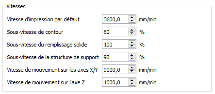

kropernic Posté(e) Mai 14, 2017 Auteur Posté(e) Mai 14, 2017 Ra punaise ! Chaque fois j'oublie de le mettre !!... 200° pour la buse, 50° pour le plateau Pour les vitesses, c'est ici : N.B. : J'ajoute tout ça au premier message aussi.
radox913 Posté(e) Mai 14, 2017 Posté(e) Mai 14, 2017 et les "couches qui merdent", c'est à dire? ça bave?
kropernic Posté(e) Mai 14, 2017 Auteur Posté(e) Mai 14, 2017 Arf, ça ne se voit pas bien sur la photo ? On dirait qu'il manque de la matière. Sur la photo, les parties plus sombres sont des creux en fait.
radox913 Posté(e) Mai 14, 2017 Posté(e) Mai 14, 2017 (modifié) j'avais eu se problème, mais moi la matière ressortait, c'est peut être ton cas mais dans le sens inverse (en gros au lieu de sortir vers l'extérieur, la matière rentre vers l'intérieur si ta pièce est creuse) Et la solution qu'on m'avait proposé était de diminuer la température de la buse à 190° pour que le plastique refroidisse plus vite, et donc se solidifier avant le passage de la couche d'après Et vérifie que ton ventilateur soit bien à 100% C'est peut être pas la solution, mais moi j’aurai fais ça Modifié (le) Mai 14, 2017 par radox913
kropernic Posté(e) Mai 14, 2017 Auteur Posté(e) Mai 14, 2017 Le ventilo est bien à 100% à partir de la 2e couche. Sinon, je viens de reprinter la même pièce avec Cura. Et là, aucun fil et quasi aucun problème de couche... C'est vraiment un souci de paramètre... Si seulement je pouvais importer la config de cura dans Simplify3d
Harleyme Posté(e) Mai 15, 2017 Posté(e) Mai 15, 2017 Tu travailles à la même vitesse sous cura? 9000mm/min c'est beaucoup pour notre machine. Le constructeur donne max 6000mm/min. Mais pour ton problème je pense que c'est les réglages de retrait qui crée ces trous. Regarde Là et Là tu devrais avoir des solutions à ton problème.
kropernic Posté(e) Mai 15, 2017 Auteur Posté(e) Mai 15, 2017 Bah les 9000 mm/min, ce n'est que pour du déplacement (sans impression). C'est le paramètre par défaut dans Cura aussi si j'dis pas de connerie (rien n'est moins sûr ^^). Sinon hier j'ai encore fait des tests en augmentant ma t° à 210°. Ca a donné des résultats vachement mieux. Encore un p'tit souci mais un sur toute la pièce alors qu'avant, c'était beaucoup plus. Plastique pas assez fluidifié et qui reste bloqué dans la buse ? Pourtant, avec Cura, c'était 200° aussi. Doit y avoir un truc qui n'est pas géré pareil d'un soft à l'autre. J'vais voir aussi pour augmenter mon débit un chouillat p-e pour encore augmenté la fluidité... Quoi que j'ai déjà l'extrudeur qui saute de temps en temps... Sinon, pour la rétraction, je l'ai justement augmentée pour faire disparaître les toiles de spider-man. Pour tes deux liens, j'y avait déjà jeté un œil. C'est pour ça que j'ai augmenté la rétraction. Et ils indiquent d'augmenter le multiplicateur d'extrusion comme je disais juste ici plus haut. Je testerai ^^
