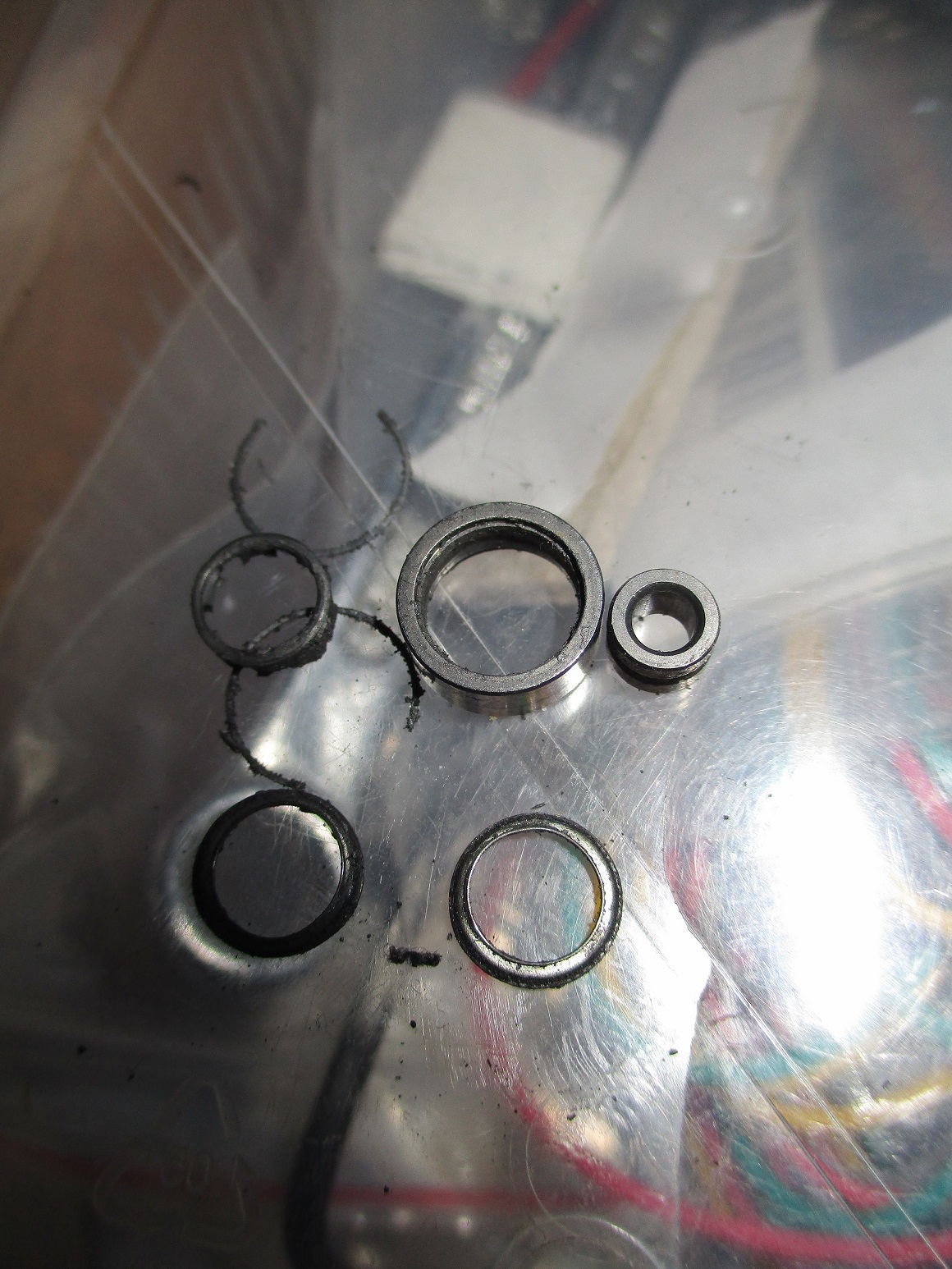

Poussant un peu plus loin l'investigation, démontage du levier de l'extrudeur et là... c'est le drame ! Le roulement semble "bizarre"...
Et la suite du démontage va confirmer... que les roulements d'origine sur la M150 sont vraiment... de la pure daube !!!
Le roulement s'est fait "sillonner" par le filament.
Pire que ça encore... en démontant le cache en plastique dudit roulement, quelle ne fut pas ma stupeur de constater que ce sacré roulement n'était plus du tout maintenu dans sa cage et que ses billes n’avaient plus qu'une envie : aller prendre l'air !
Heureusement que j'avais un petit roulement 623-ZZ en rab (qui a bien meilleure allure !)...
Un petit pschitt d'huile de silicone plus tard, le nouveau roulement était à sa place !

Voici le fameux roulement d'origine de ma M150... je ne sais même pas comment j'ai pu imprimer avec ça !

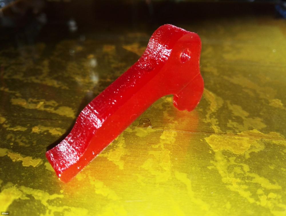

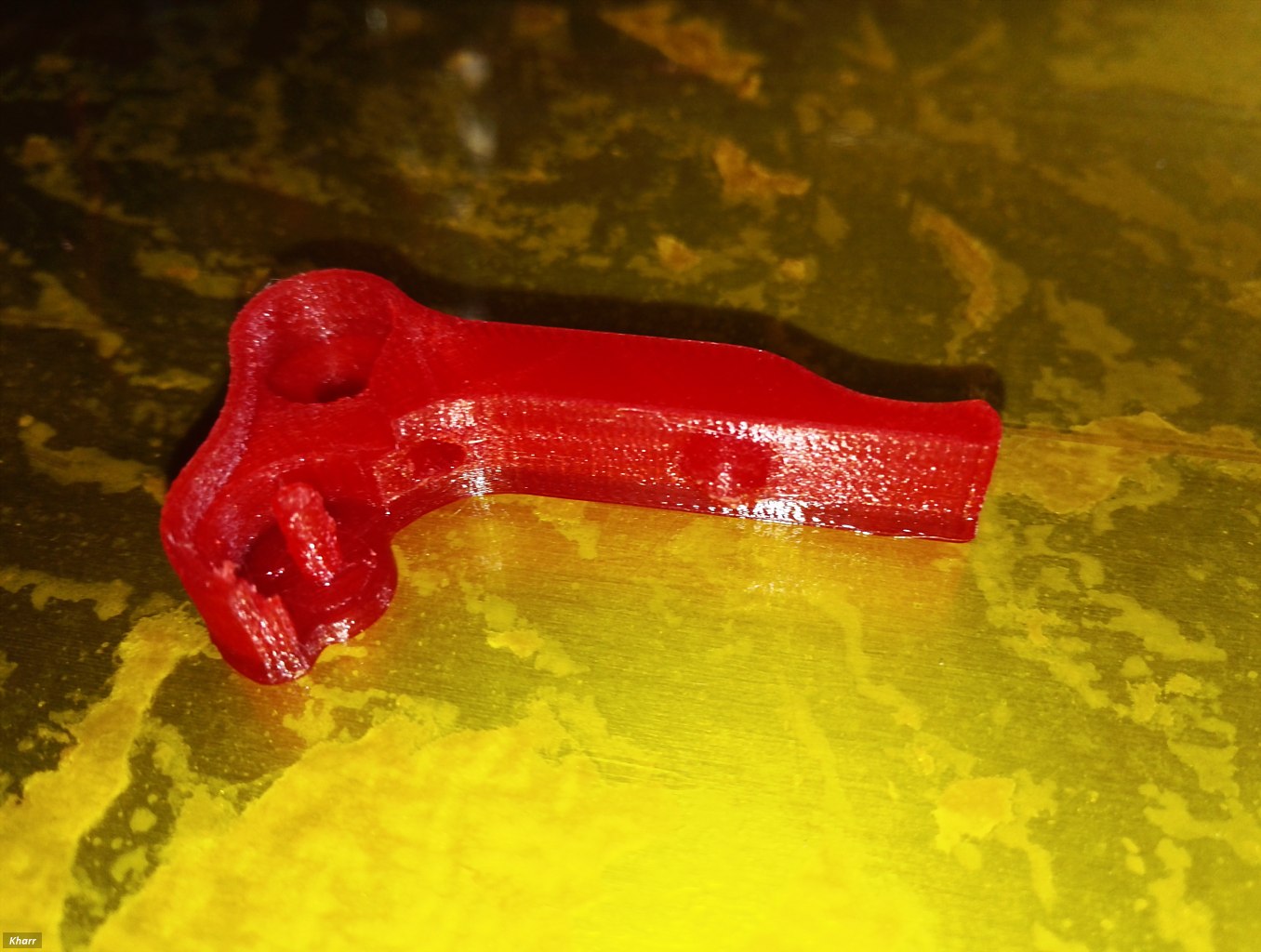

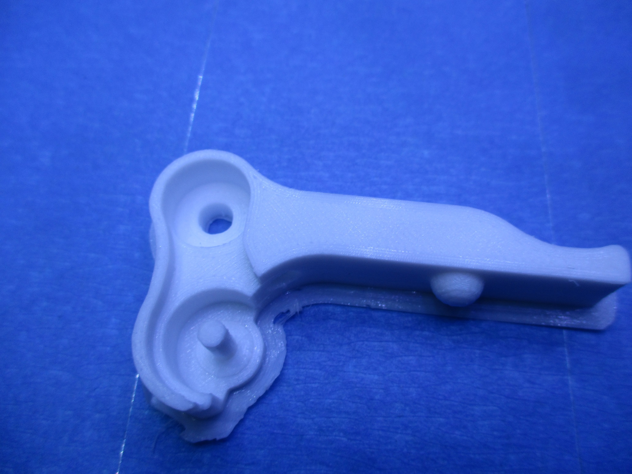

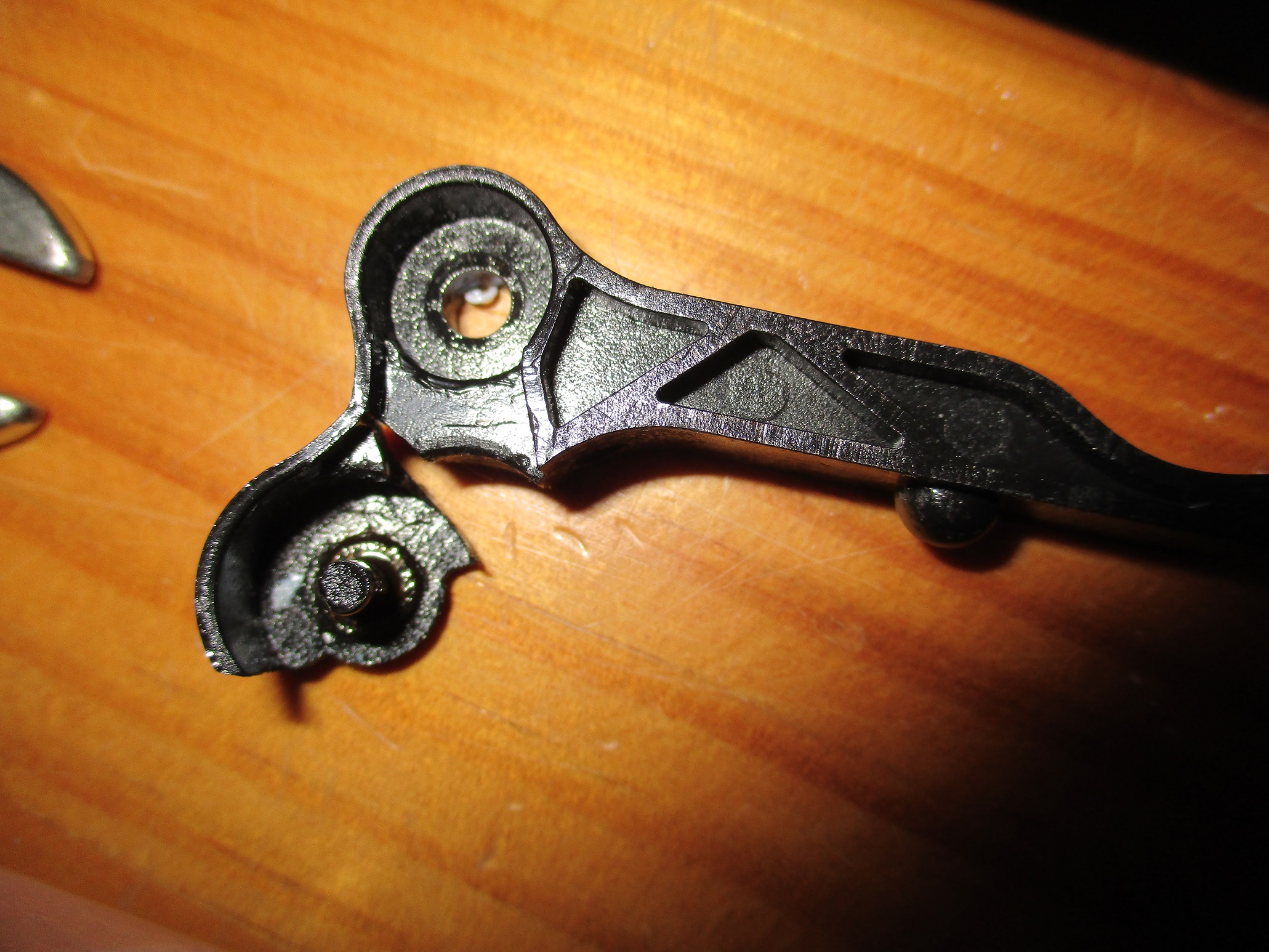

Le seul autre soucis que j'ai eu avec les M150, c'est le levier de l'extrudeur qui casse.
Tu peux facilement l'imprimer en petg, ça tiens parfaitement.

Lulu @gael123 !
Ah si tu as le lien pour le levier de l'extrudeur, je suis preneur !!!
J'ai justement une bobine de PETG sur la M150, si tu peux m'envoyer le lien, merci beaucoup d'avance :P.

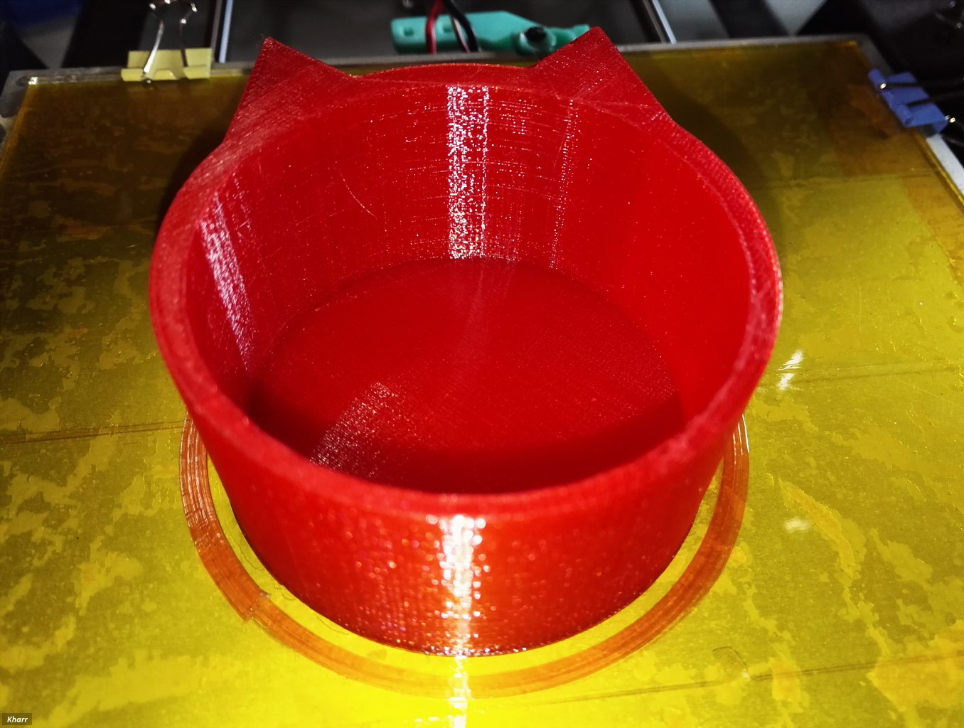

Du coup, là la M150 est en pleine impression d'un récipient à vis et tout se passe bien ^^ Cool !
Merci beaucoup mon ami !
Ce sera mon impression en PETG de demain :P

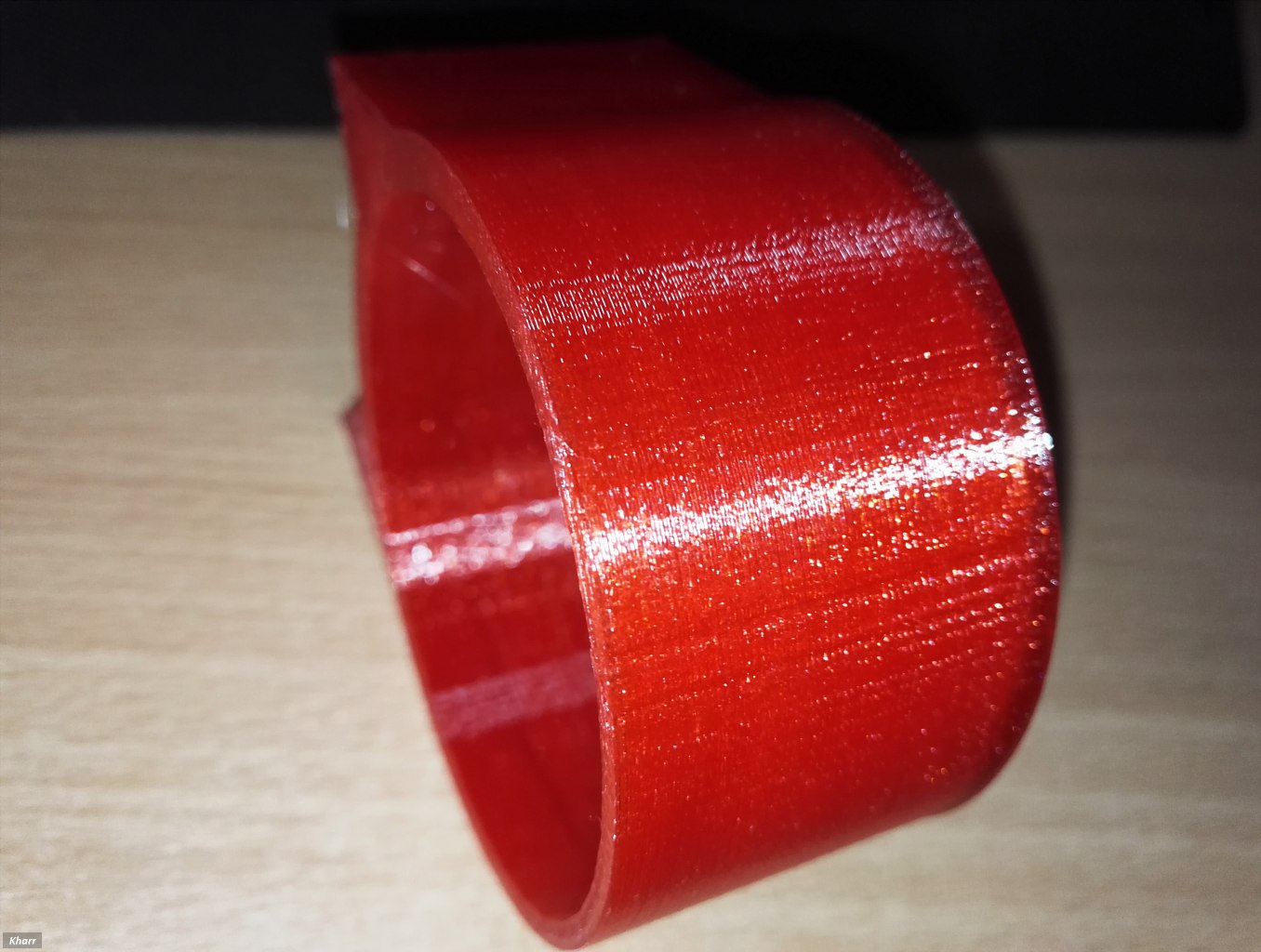

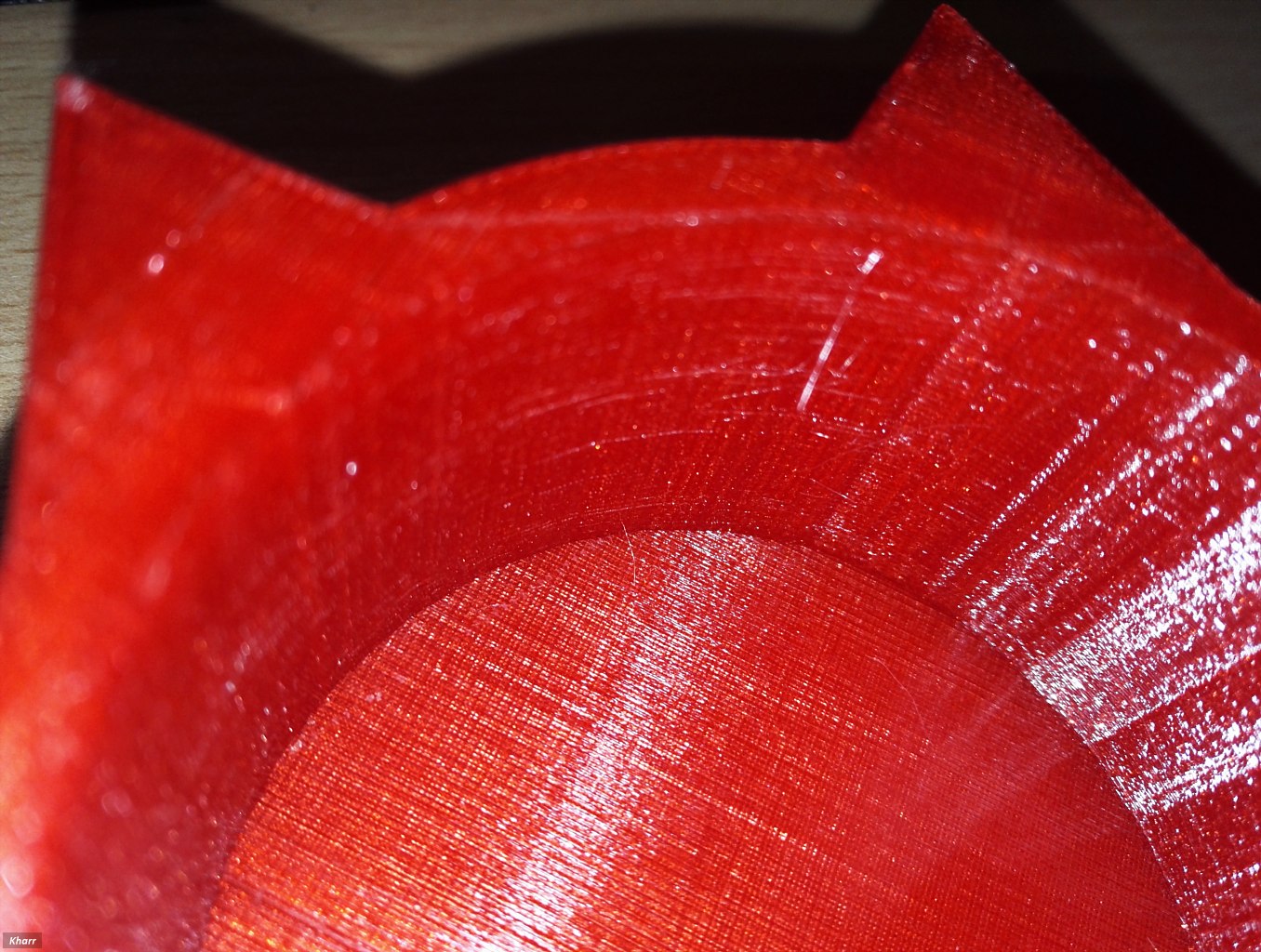

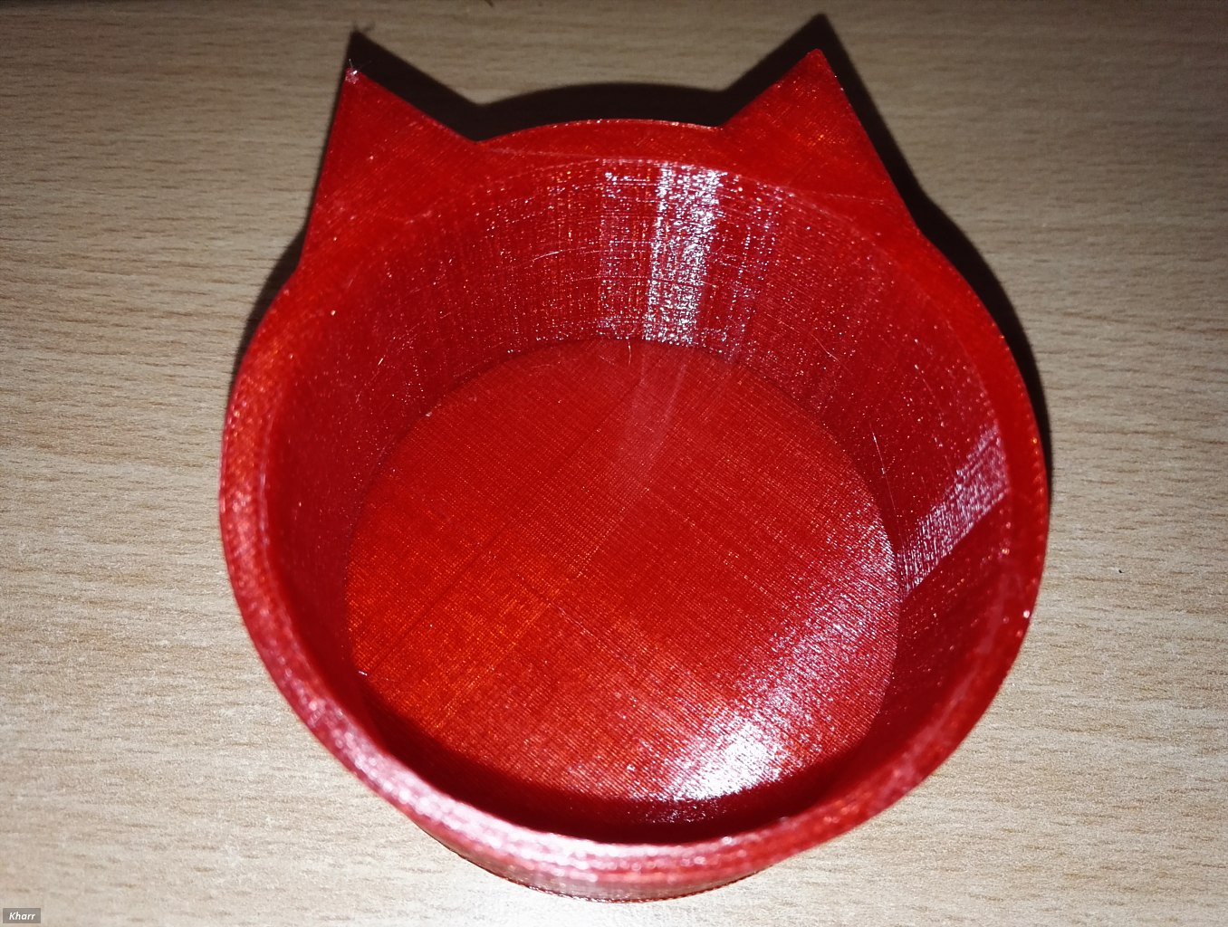

Bon, ici c'est reparti !
L'impression lancée il y a pile 6h a aboutie et c'est réussi ^^
Voici l'objet imprimé hier, un récipient "chat" :P

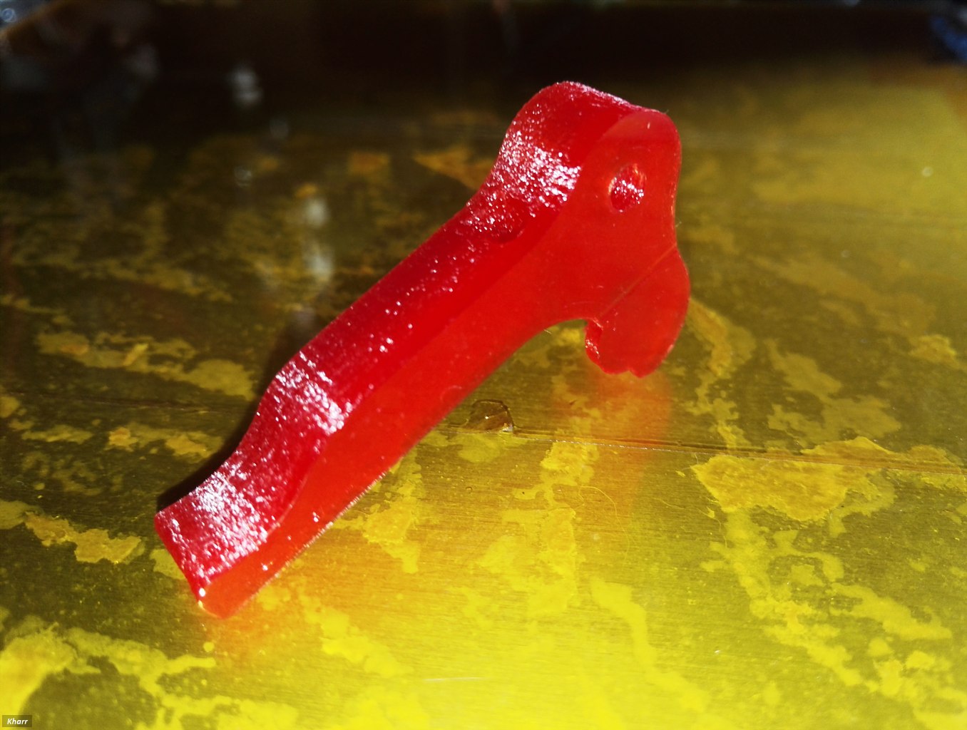

Et grâce à ton lien j'ai aussi imprimé le levier de l'extrudeur ce matin :banana:
