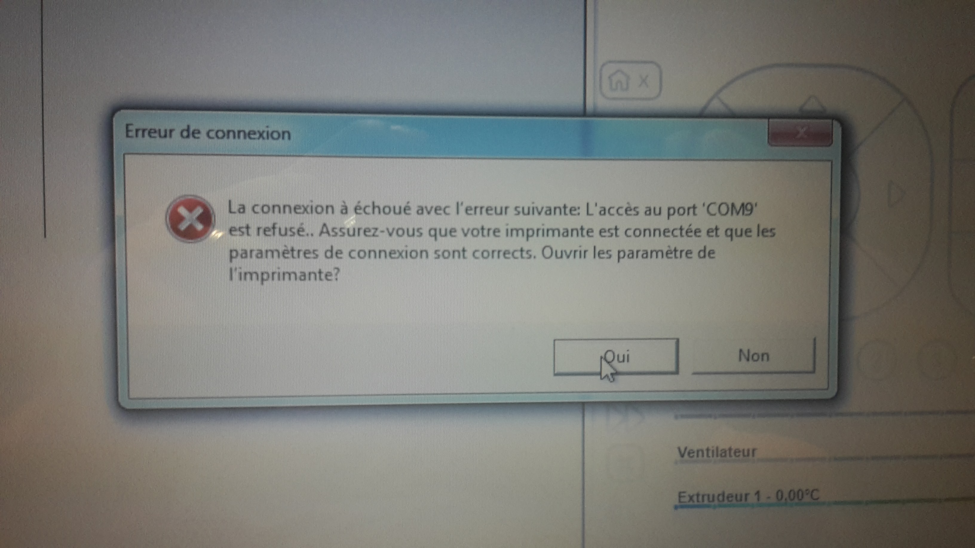

tomg778 Posté(e) Mai 17, 2017 Posté(e) Mai 17, 2017 Bonjour à tous... Bien content que ce forum existe, car j'ai grand besoin de votre aide... Le décor : une prusa i3 pro B "chinoise", armé d'une GT2560, d'un extrudeur apparemment mk8 (mais faut se méfier...), le tout sous un firmware inconnu. Mon premier problème : une fois montée (pleins de pièces prémontées avant réception), ca s'allume, ouf...je branche l'usb, imprimante reconnu du premier coup (du moins le port com de l'usb), je démarre repetier host, la machine se connecte, mais se deconnecte au bout de 10 secondes...Je ne pense pas à un pb de driver, puisque la machine se connecte bien, je penche plus pour un pb de firmware... Mon 2e problème : le réglage du plateau...je n'ai pas trouver (ou alors pas bien cherché) un tuto fiable (et simple) pour régler correctement la hauteur du plateau par rapport à la buse..et comme je ne peux commander la machine que par l'écran LCD, c'est super chiant... Mon 3e problème : un tige filetée qui force un peu sur le moteurs, j'ai pu voir que la pièce du haut peut être changée pour y intégrer un roulement, mais voilà, il faut pouvoir imprimer cette pièce... Voilà en gros mes 3 premiers problèmes à résoudre avant d'essayer d'aller plus loin... ps : j'ai craqué, j'ai acheté un 3d touch, du coup, il me faudra un firmware adéquat... Si certains d'entre vous ont eu les memes pb avec cette machine, je suis preneur et avide de tout bon conseil... D'avance, merci....

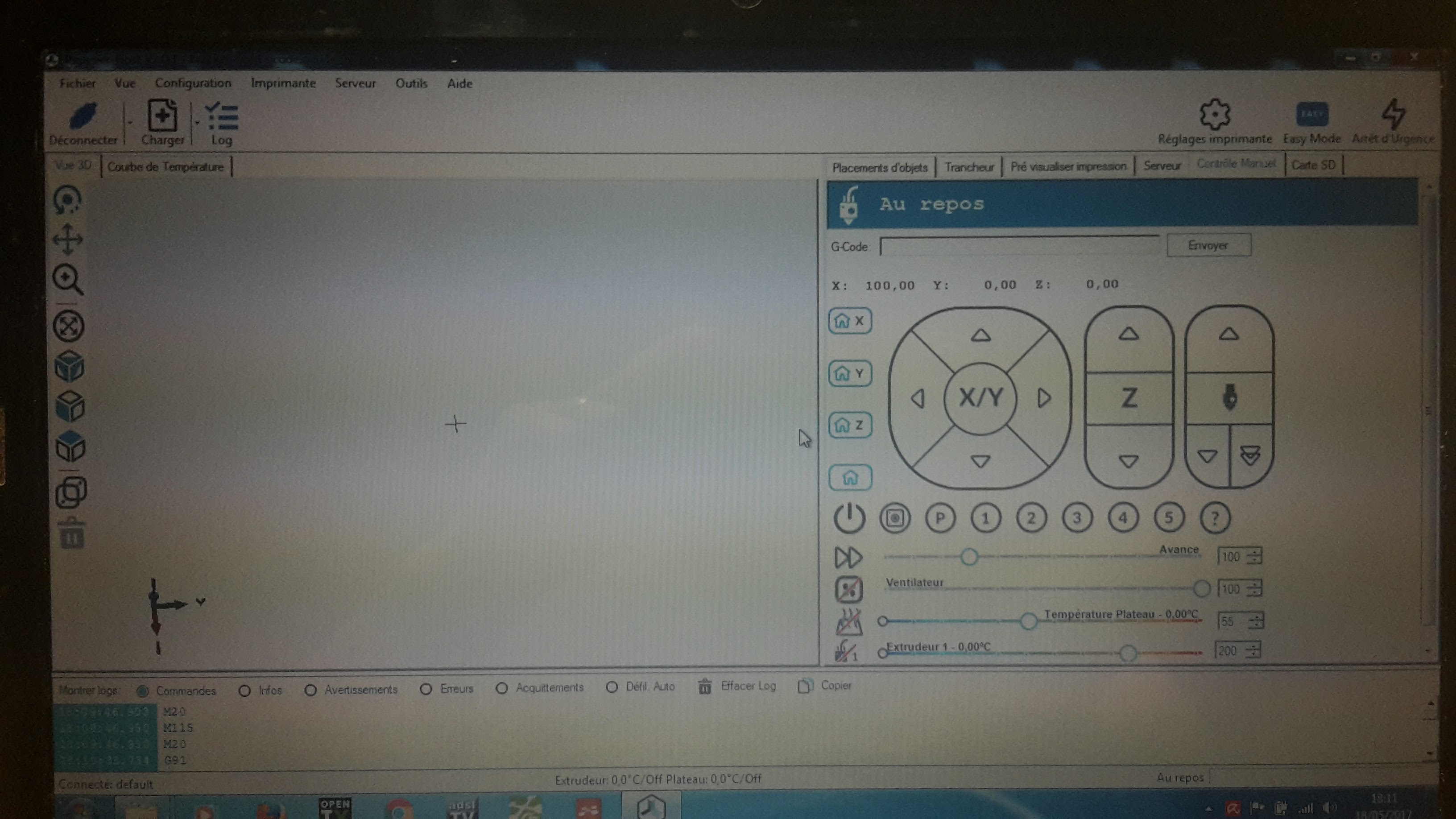

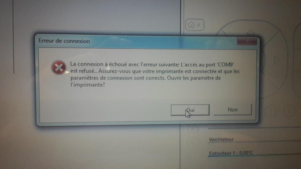

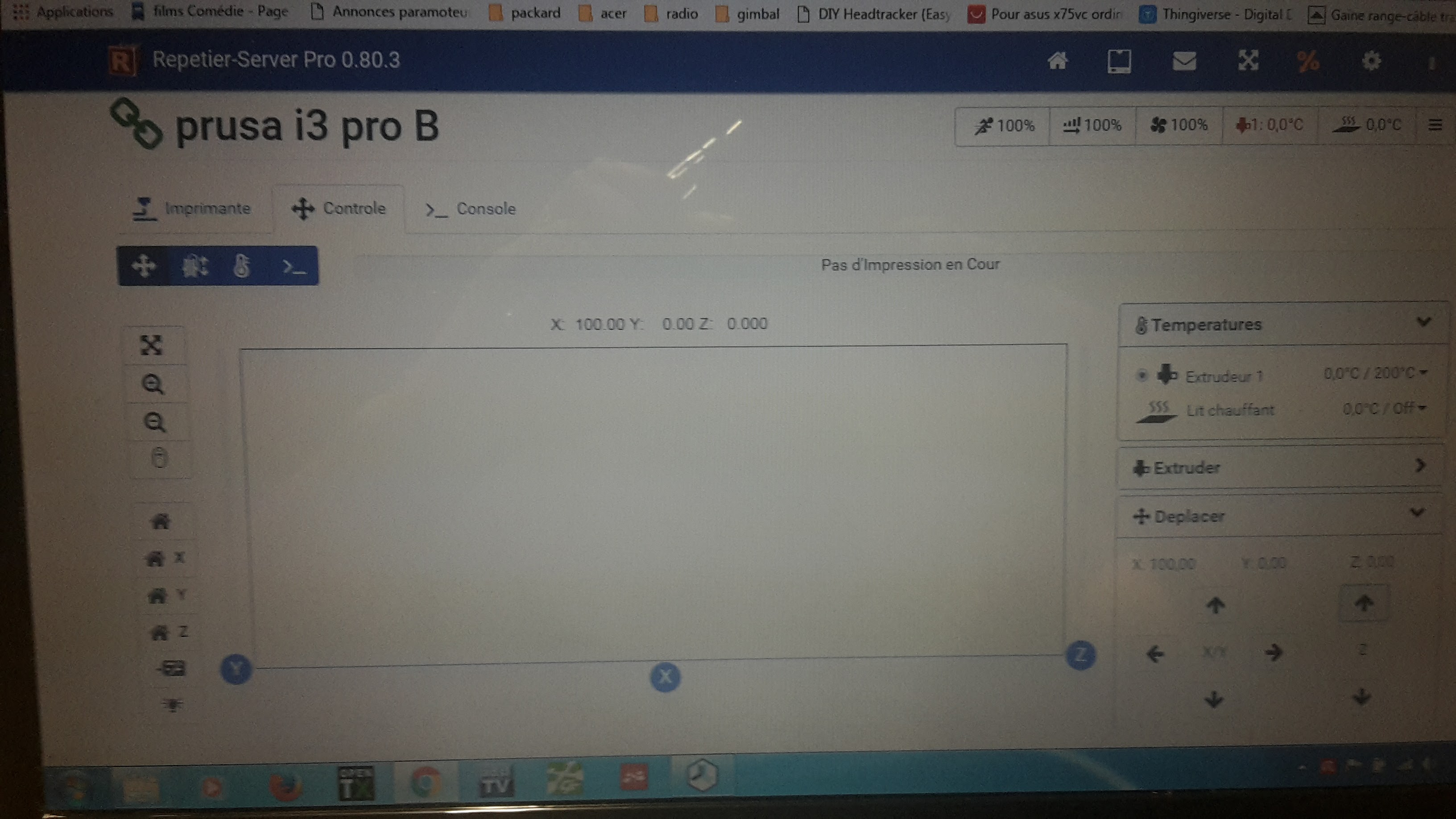

tomg778 Posté(e) Mai 18, 2017 Auteur Posté(e) Mai 18, 2017 Bon, alors y a du mieux, mais un tout p'tit peu... J'arrive a connecter mon imprimante via repetier host, mais en passant par repetier server...si dans host je mets connexion serie, avec le bon port com et le baudrate a 250000, ca me met connexion impossible sur le port com... donc, je mets repetier server (dont je n'ai aucune utilité) et là la connexion se fait, mais je ne peux pas controler du tout les moteurs, que ce soit dans host ou dans server, aucun mouvement, rien du tout... j'ai testé pronterface, lui ne veut tout simplement pas connecter via le port com...

tomg778 Posté(e) Mai 19, 2017 Auteur Posté(e) Mai 19, 2017 bon, ben chuis trop fier de moi...et dégouté à la fois... pourquoi dégouté : parce que j'ai perdu 2 jours pour rien... et fier, parce que ca y est, ca marche!!! j'ai écouté tes conseils (et ceux du vendeur), et donc testé sous windows 10, mis le driver, et hop, tout marche, et du 1er coup...les réglages s'avèrent donc plus facile. Par contre, le plateau se règle au mm, 1/10 de tour de vis et le fil se dépose gentiment... et sinon, pas besoin de repetier server... j'ai meme pu imprimer un joli cube... reste plus qu'à optimiser la machine : ventilo, T8 trapezoidale, extrudeur métal, support fil... Merci macmoot...
