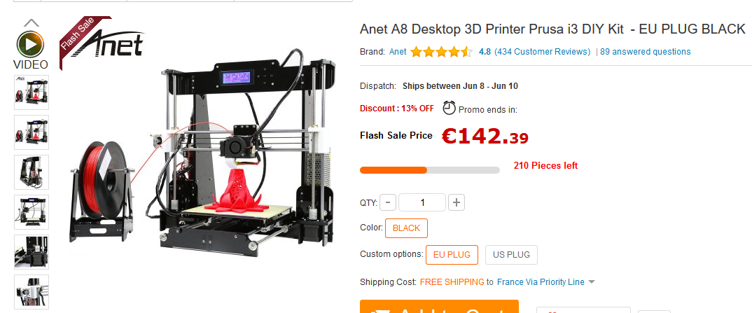

La Bidouille Posté(e) Juin 3, 2017 Partager Posté(e) Juin 3, 2017 (modifié) Hello La 1ere ... pourquoi pas,beaucoup utilisent cette machine, mais tu peux trouver le même genre pour un peu moins cher. http://www.gearbest.com/3d-printers-3d-printer-kits/pp_337314.html C'est le prix plancher à mon avis La 2eme ... laisses tomber, même concept de daube que la CR3D....c'est peut être pour ça que tu ne trouves pas d'avis sur celle ci ... Modifié (le) Juin 3, 2017 par La Bidouille Lien vers le commentaire Partager sur d’autres sites More sharing options...

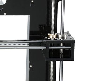

FeFe_n Posté(e) Juin 3, 2017 Auteur Partager Posté(e) Juin 3, 2017 (modifié) oui c est vrai que la anet A8 est moins chère mais celle que j'ai montré m'a l air mieux car les support d'axe (je crois que ça s'appelle comme ça) ne sont pas imprimer car cetrains casse et sur la A6 il y a apparament moins de jeu mais bon pour le prixc est vrai qu il faut ce poser la question. J'ai trouvé cette vidéo qui montre bien la Anet A6: Et celle que tu m a montré viens de chine? Car on m'a dit que si sa venais d'allemagne je n avais pas de frais de douane. Modifié (le) Juin 3, 2017 par neocubz Lien vers le commentaire Partager sur d’autres sites More sharing options...

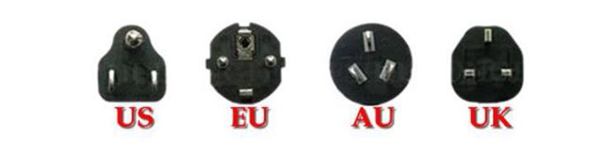

FeFe_n Posté(e) Juin 3, 2017 Auteur Partager Posté(e) Juin 3, 2017 Une autre question ça veut dire quoi EU plug ou US plug Lien vers le commentaire Partager sur d’autres sites More sharing options...

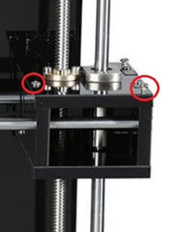

La Bidouille Posté(e) Juin 3, 2017 Partager Posté(e) Juin 3, 2017 (modifié) il y a 28 minutes, neocubz a dit : (je crois que ça s'appelle comme ça) ne sont pas imprimer car cetrains casse et sur la A6 il y a apparament moins de jeu mais bon pour le prixc est vrai qu il faut ce poser la question Si tu évoques cette pièce ...un des deux chariots de l'axe Z Je ne suis pas du tout convaincu par cette affirmation ! Je n'ai jamais entendu parler de chariot printer qui auraient cassés .... les miens on des centaines d'heures de fonctionnement et je ne sais combien de Kg de filaments sans avec bronchés. De plus tu peux te réimprimer (ou te faire réimprimer) les chariots types prusa.... pas celui en montage plexy .D’autant que, et à mon avis, avec les vis d'assemblages taraudées dans l’épaisseur du plexy ... c'est loin d’être le top pour une pièce qui se prend des cachous en fonctionnement normal. Je crois que @gael123 , par exemple, a ce type de chariot. il y a 28 minutes, neocubz a dit : Et celle que tu m a montré viens de chine? Car on m'a dit que si sa venais d'allemagne je n avais pas de frais de douane. Pour l'Allemagne les taxes sont en general inclusent mais voir si les frais de port ne sont pas delirant Elles viennent toutes de chine en fait ^^ Pour les frais de douane c'est la loterie....au pire ils sont de 20% du prix de facture. il y a 25 minutes, neocubz a dit : Une autre question ça veut dire quoi EU plug ou US plug Pour le "plug" 'est le type de prise secteur selon les normes des pays d'utilisation Toutefois attention ....ce n'est pas toujours uniquement un problème de connecteur que tu pourrais changer Dans certain cas cela implique aussi des tensions d'alimentations differentes (US = 110Volts / 60hz par exemple) non compatible en Europe Modifié (le) Juin 3, 2017 par La Bidouille Lien vers le commentaire Partager sur d’autres sites More sharing options...
azbloc Posté(e) Juin 3, 2017 Partager Posté(e) Juin 3, 2017 il y a 34 minutes, neocubz a dit : Une autre question ça veut dire quoi EU plug ou US plug EU plug = prise européenne US plug = prise américaine Lien vers le commentaire Partager sur d’autres sites More sharing options...
