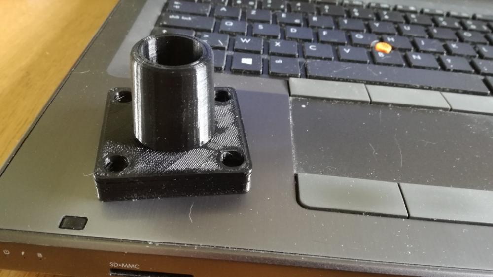

Ce matin, ultime test avant de changé la tête d'impression avec la sonde, je lance l'impression d'un des sous-pieds du caisson de notre maître à tous.  Ca n'a pas raté, après 20 minutes, la température qui s'affole.  Mais j'ai laissé continuer en restant à côté (ça prend que 1h30, ca va encore).  Le résultat est là et est, au final, passablement acceptable.  Même si on voit bien, sur la 2e photo, qu'il y a du plastique qui manque dans l'épaisseur du socle.  Le tube lui, il est nickel de chez nickel par contre !

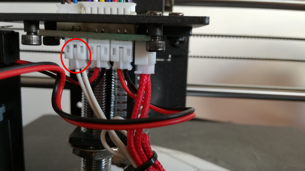

Si tu a eu le message "T0 sensor abnormal" c'est que les cable qui sont brancher a ta tete sont surement mal enfoncer ducoup la sonde donne des valeurs fausse... Verifie bien ça tu est pas le seul a avoir eu ce probleme
On parle bien des cables blancs et rouges qui viennent directement de la tête ??

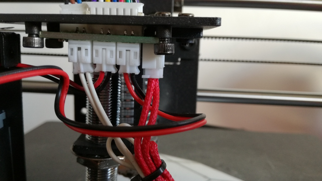

Ceux de gauche et droite ici ?  Ca c'est la photo de hier quand j'ai ouvert le boitier.  Bien sûr, j'ai renfoncé le blanc correctement.  Refait un test et c'était pareil.  Dans le doute, j'ai carrément changé le truc et c'est toujours pareil.
IMG_20170520_201205_resized_20170520_081259023.thumb.jpg.16d91ff9f41014b185272f20b93e87ce.jpg
Si tu parles d'autres cables, je suis preneur de savoir lesquels.
N.B. : Je n'y connais strictement rien en électronique.  Faut vraiment m'expliquer comme si vous expliquiez ça à votre grand-mère... Et j'exagère à peine :(
Regarde aussi sur la carte mère. Et si tout est OK vérifie que tu n'ai pas un fil qui est à moitié coupé si ça déconne qu'à partir d'une certaine hauteur ça peut être un faux contact.

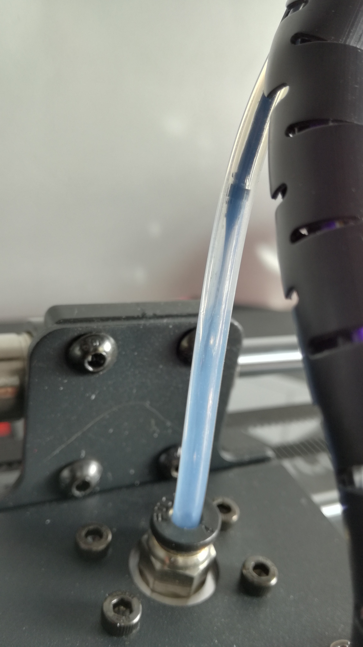

Euh... J'ai voulu retiré le filament (histoire de voir les connecteurs dans le ventre de la bête).  J'ai fait comme quand j'ai remplacé le filament d'échantillon par celui de la bobine (cad avec le fonction filament out de la machine) mais il ne bouge plus... il reste bloqué dans le tube transparent... Il a quitté la tête, on le voit.  Mais ça bouge plus... J'me demande s'il se serait pas collé au tube vu que le fil doit être chaud pour le retirer de la buse...
Voici une "petite" photo.  On voit comme un anneau noir.  Je suppose que c'est la surface de cohésion du fil avec le tube...  Y a un truc ? ^^
Bin en tout cas, ça bouge plus du tout du tout... La roue de l'extrudeur patine et à la main, ça n'aide pas plus
En tirant vraiment fort, ça s'est débloqué puis ça a été.  Le fil a effectivement un bout un peu plus gros là où y l'anneau noir sur la photo.

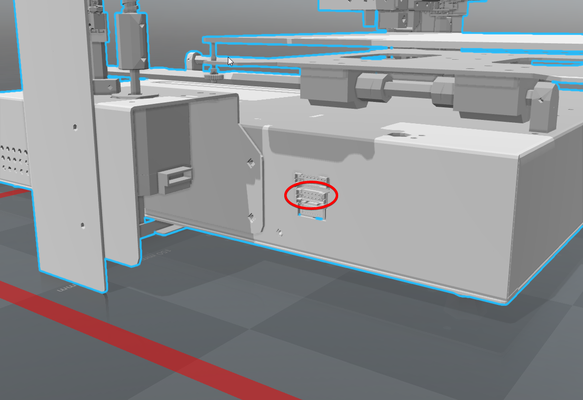

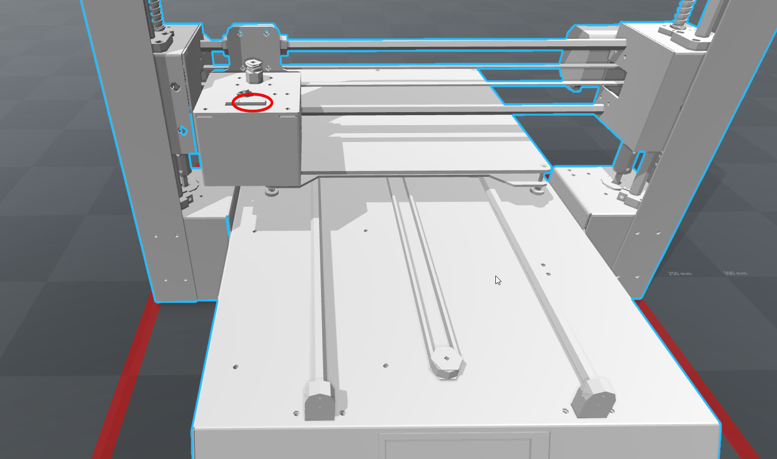

Je te met des photo des connectique a check dans 5min
il y a 7 minutes, Nucleus a dit :
ça fait 46 min désolé je me suis un peu distrait :)
55 maintenant:P
J'ai fais des screen sur un model 3d pour aller plus vite. les connectique a check sont :
oui oui mais ça a déjà été vérifié ça ^^.
