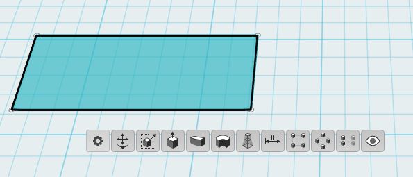

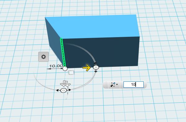

ça fait une heure que je cherche a faire un trapèze avec 123 design et je n'y arrive pas.
Que ce soit un dessin 2d que j'extrude pour le rendre en 3d , ou directement un parallélépipède que je rends trapezoidal....
Un grand merci d'avance..
Visiblement tout le monde est fâché avec les trapèze...??? pas de reponse ...
Il y a 20 heures, thsrp a dit :
je pratique pas 123 design, met ton fichier 2D pour voir a quoi sa ressemble et ce que tu désire réaliser.:)

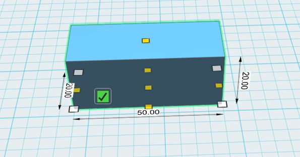

ben  c'est tout simple je dessine soit en 2 d un rectangle et je voudrai que l'un des coté soit plus etroit ou je fais en3D un parallelipède et idem je voudrai le "trapezoidé"
Ou bien
Voili voilou ;)
Modifié (le) par La Bidouille
Ah oui super...!! j'ai bien compris la façon de faire en 3 d en revanche pas tout compris en démarrant en 2 D mais pas grave ... le principal c'est que j'ai maintenant une façon de faire.....
Si je peux abuser.... l'épaisseur du volume trapezoidal va êtres très faible (c'est une plaque donc environ 2mm) comment puis je la plier par son milieu d'un angle de 110 degrés...
MERCI
Un petit up , ayant fait mon trapèze avec la premiere solution que m'a donné La Bidouille ... maintenant il faut que je "plie" ce trapèze par le millieu des petits cotés de 110 degrés...
Merci

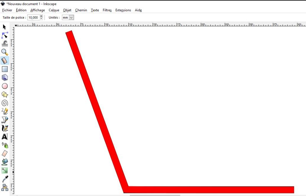

Pour revenir à ta problématique ..... ce que je ferai ..
  • Générer un sketch correspondant au profil principal souhaité soit avec
    • 123D
    • Inkscape
  • Inkscape n'est pas très compliqué a aborder pour générer du 2D il y a énormément de tutos et est beaucoup plus aisé et puissant à utiliser que l’éditeur de sketch de 123D.
Il est plus simple pour gérer les cotes, orientation angles par rapport a 123D qui a des références orthonormés sur 3 axes (toujours selon moi)
592eda4c12bbe_2017-05-3116_58_51-2017-05-3010_15_39-_Nouveaudocument1-Inkscape.jpg-Photos.thumb.jpg.e576b45113f0663bb92022b6f7b41309.jpg

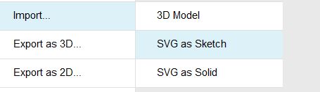

ensuite exporté dans son format SVG et importé en tant SVG Sketch dans 123D
Et ensuite faire l'extrusion classique

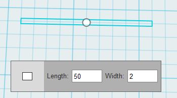

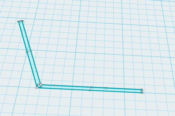

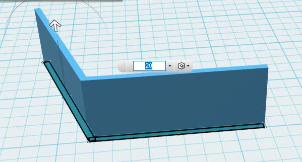

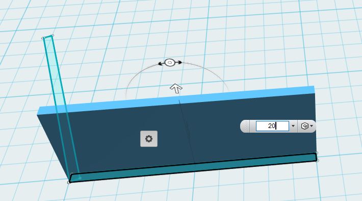

  • Sinon directement partir de 123D et par exemple (de ce que j'ai compris de ton souhait)

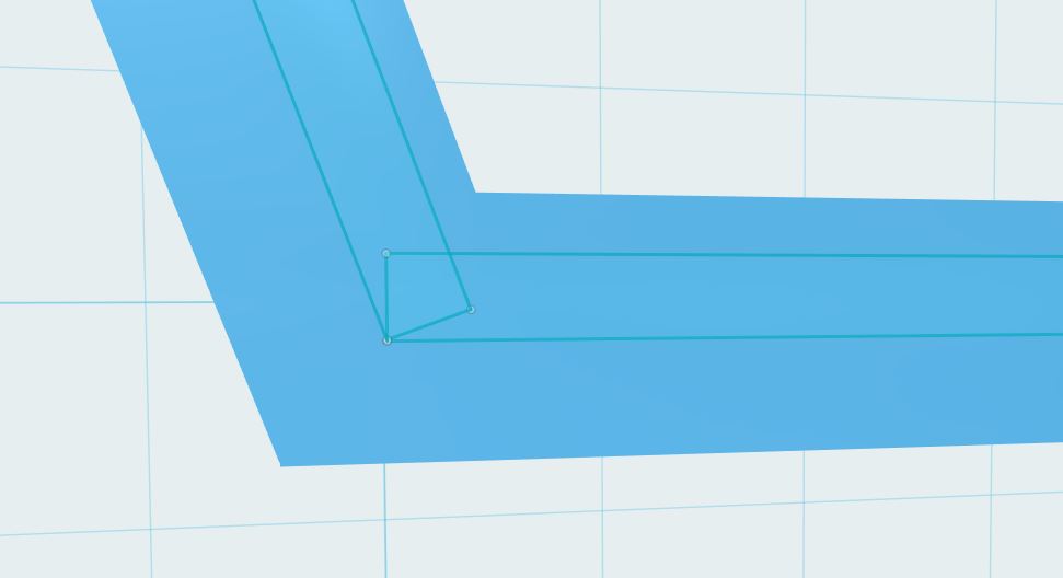

Faire un Sketch/forme de base au cotes souhaitées.......................... la dupliquer (ctrl+C et Ctrl+V) ou réaliser un autre forme et l'orienter selon l'angle voulu
592edbd490f38_2017-05-3116_08_09-ProgramManager.jpg.3f8bee98cbdb87086ed806c1eee0607a.jpg          592edbd7eaacf_2017-05-3116_09_40-Untitled_.jpg.ec63e67bbbc5d233cf36e25a0cb512ed.jpg        592edbe0ee7b0_2017-05-3116_10_42-Untitled_.jpg.dbf562dd5957eb84f3edd1a7b1653320.jpg
Faire coincider les deux sketch (activer la grille magnétique [edit Grid] avec un pas au choix aide bien pour faire correspondre des points)
592edbe3e9f76_2017-05-3116_12_30-Untitled_.thumb.jpg.fde6ff595c62375479788d179944035f.jpg

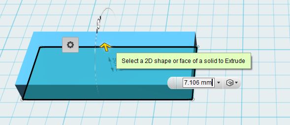

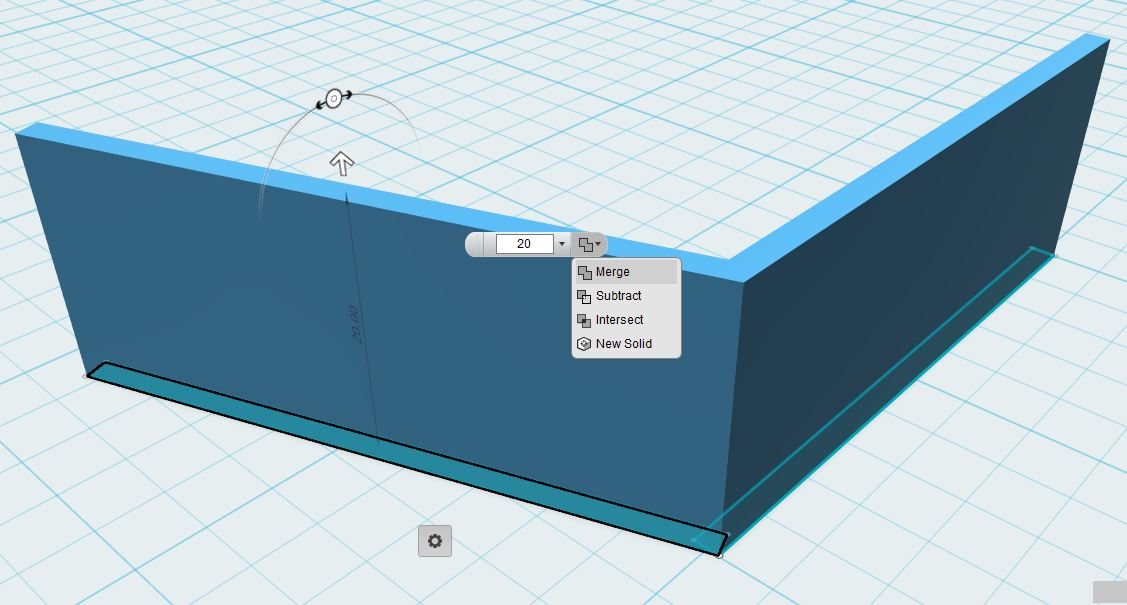

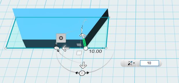

Appliquer une extrusion sur un des sketch
Faire de même avec l'autre sketch en mergant le solide généré au passage
592edbf4e27b6_2017-05-3116_16_59-Untitled_.thumb.jpg.041da982166303e0b230aee329529e38.jpg
Verifier les alignements ... au cas ou ....

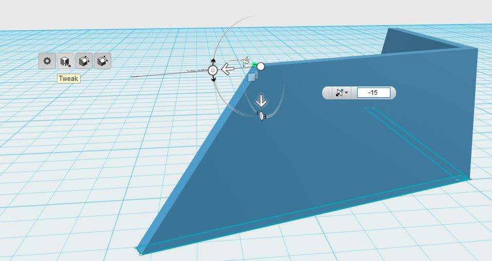

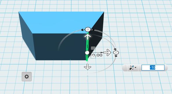

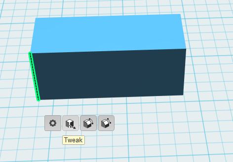

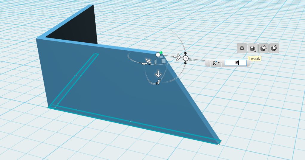

Réaliser les biseaux à l'aide du [tweak]
2017-05-31 16_01_17-Untitled_.jpg592edbfd3db22_2017-05-3116_19_59-Untitled_.jpg.150439fcbdd83bdf81a8b9c88f4d5591.jpg
Et voila ce que cela devrait donner comme résultat
En espérant être dans le scope de ta question.... peut être que d'autres ont de meilleures solutions.... mais n’oublies pas .... tu ne pourras pas "plier" ta forme

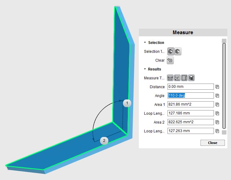

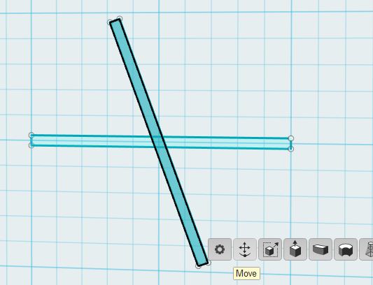

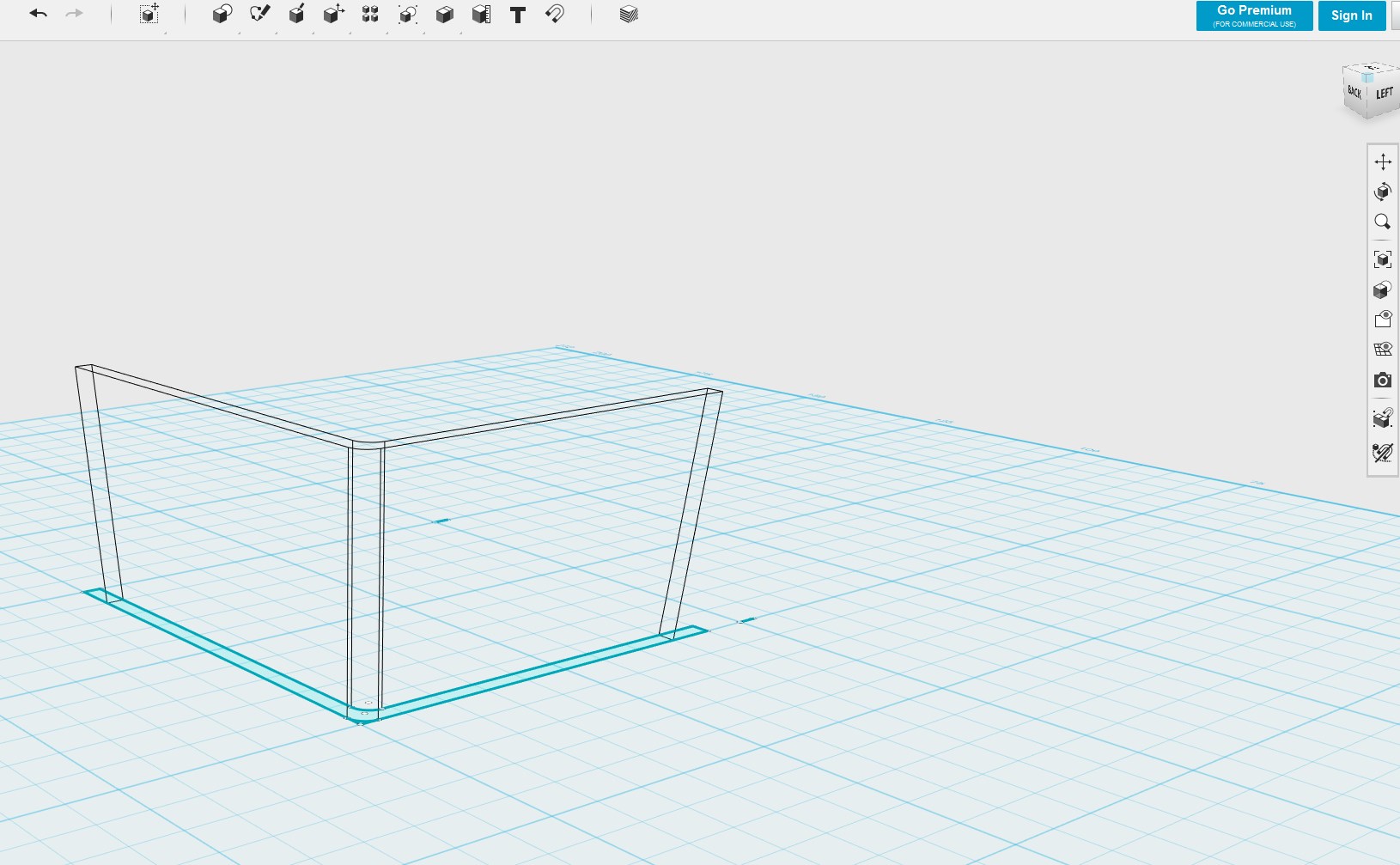

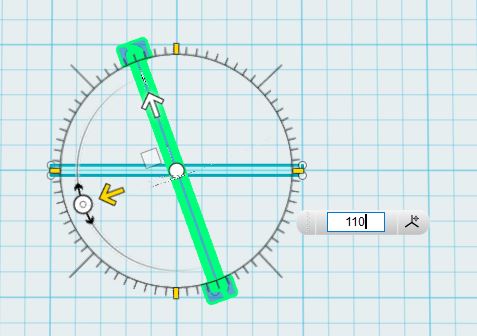

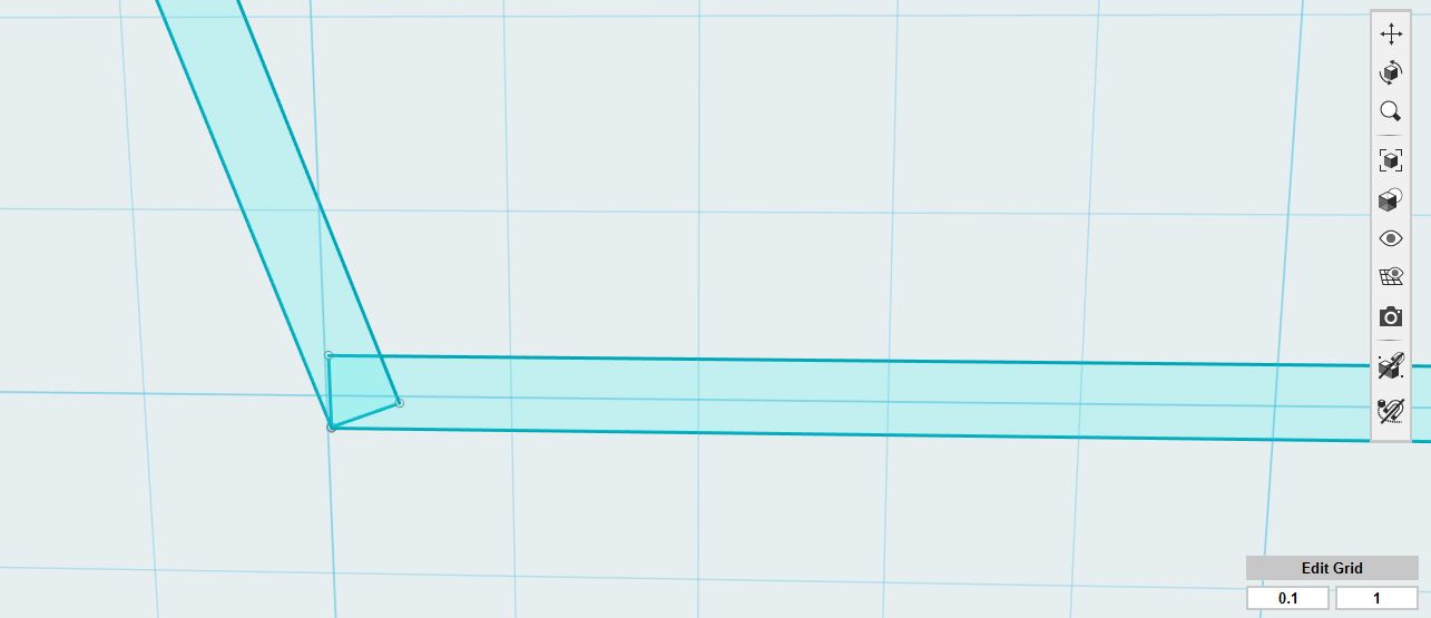

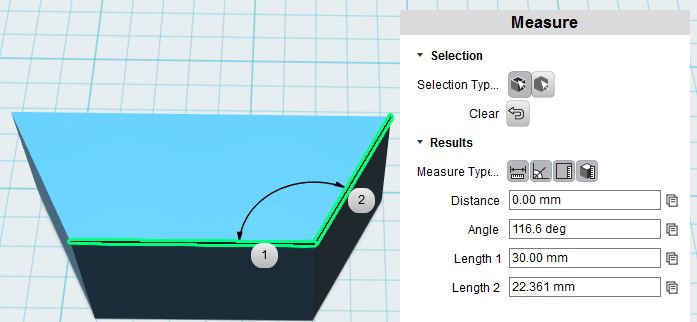

Bon évidemment tout ne se passe pas comme on voudrait...!!
J'ai fait un essai avec des cotes fausses et reduites mais peu importe ...c'est un simple essai
Impossible de faire coincider l'angle des deux rectangles... je n'ai pas de grid magnétique dans les déplacements du rectangle et quand je vais dans les pref du grid y a vraiment pas d'option..
Donc j'ai fait 2 rectangles à angle droit mais je ne peux leur donner un angle d'un rectangle par rapport a l'autre pourquoi je ne sais pas le logiciel refuse!! a part le probleme d'angle , tout se passe a peu pres bien, j'ai arrondi l'angle puis extruder le tout en "mergeant" et enfin j'ai trapézoidé la forme ...Voila à ce que j'arrive il ne manque plus que de changer l'angle a 90 par un angle à 110°  On avance...!!
Voir ce que j'obtiens:
