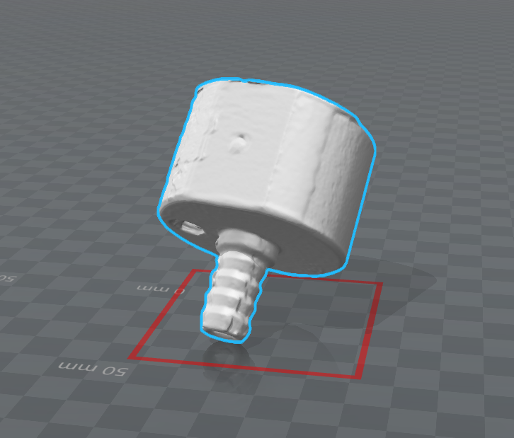

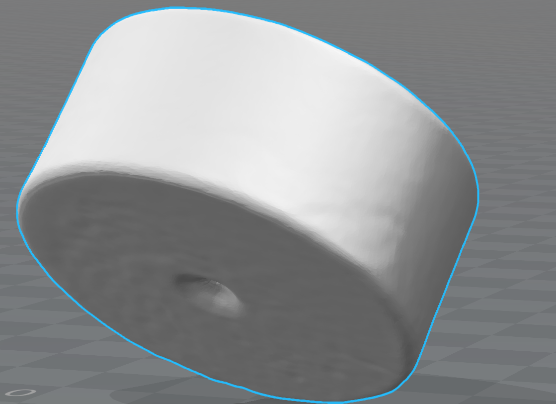

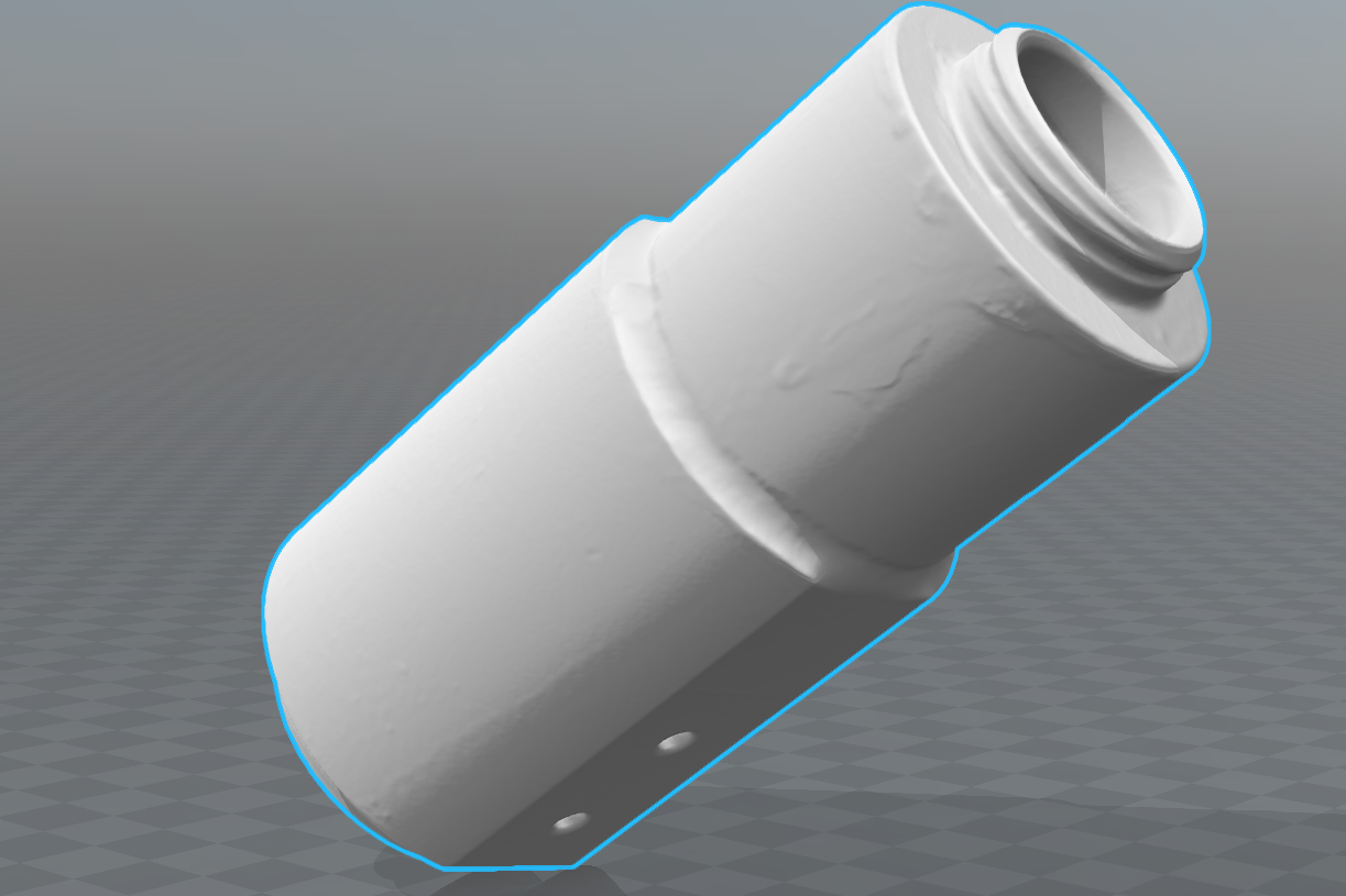

BnTeck Posté(e) Mai 24, 2017 Posté(e) Mai 24, 2017 Bonjour, Je suis débutant dans le domaine. En effet je souhaite apprendre comment faire des retouches après un scan3D. J'utilise pour le scan un EinScan Pro, le kit avec couleur, plateau et pied. (https://goo.gl/jXvJmp). Le scan se passe bien, sans soucis je comment à maitriser le sujet. J'utilise un spray matifiant pour rendre la qualité meilleure et aussi gagner du temps (https://goo.gl/h5Qb3W). Une fois le scan terminé a peu constaté des coulure du spray, légère par moments mais parfois visible sur l'impression. Aussi, des petites imperfections à cause des ombres ou des endroits dont le scan ne détecte pas. Je souhaite donc apprendre à retoucher mon objet, je pense notamment à un lissage pour les pièces simples. Parfois une petite imperfection se fait voir sur l'impression. Cela provoque une légère hauteur de couche supplémentaire qui ne devrait pas y être. Peu importe le logiciel du moment que j'arrive à mes fins. En premier temps je souhaite faire du lissage puis par la suite creuser une pièce etc. Qu'avez-vous à me proposer ? Merci !

delirium07 Posté(e) Mai 31, 2017 Posté(e) Mai 31, 2017 La post production d'après scan est pas des plus simple il te faut utiliser quelques logiciels comme Meshmixer, MeshLab par exemple

delille Posté(e) Mars 25, 2023 Posté(e) Mars 25, 2023 Bonjour. 5 ans depuis ce post, mais ça peut toujours servir. La solution la plus simple est le logiciel ZBrush qui permet de nettoyer et de réparer les modèles scannés, voire recréer des parties, changer la topologie etc... Il existe une formation sur ce sujet : ZBrush pour l'impression 3D

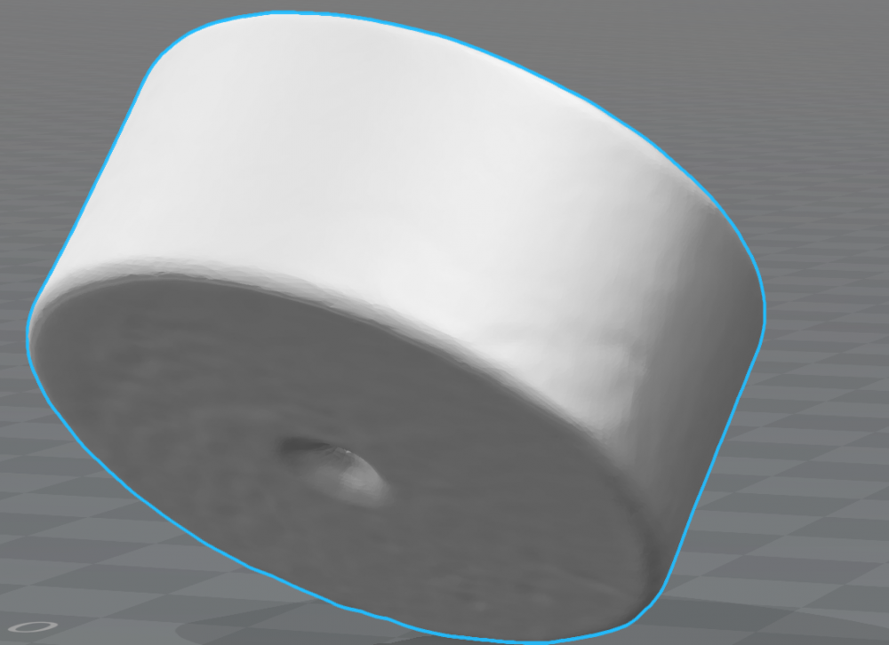

Tomometrix Posté(e) Janvier 10, 2024 Posté(e) Janvier 10, 2024 En temps que professionnel en scan 3D par tomographie, j'utilise aussi des logiciels gratuits comme MeshMixer (cité plus haut) et aussi GOM Inspect (en version gratuite, limitée mais très puissante pour les recalage de patch de scan, le lissage, la décimation, bouchage de trous...): voici un exemple : et un exemple de scan par tomographie de pièce en FDM : 1
