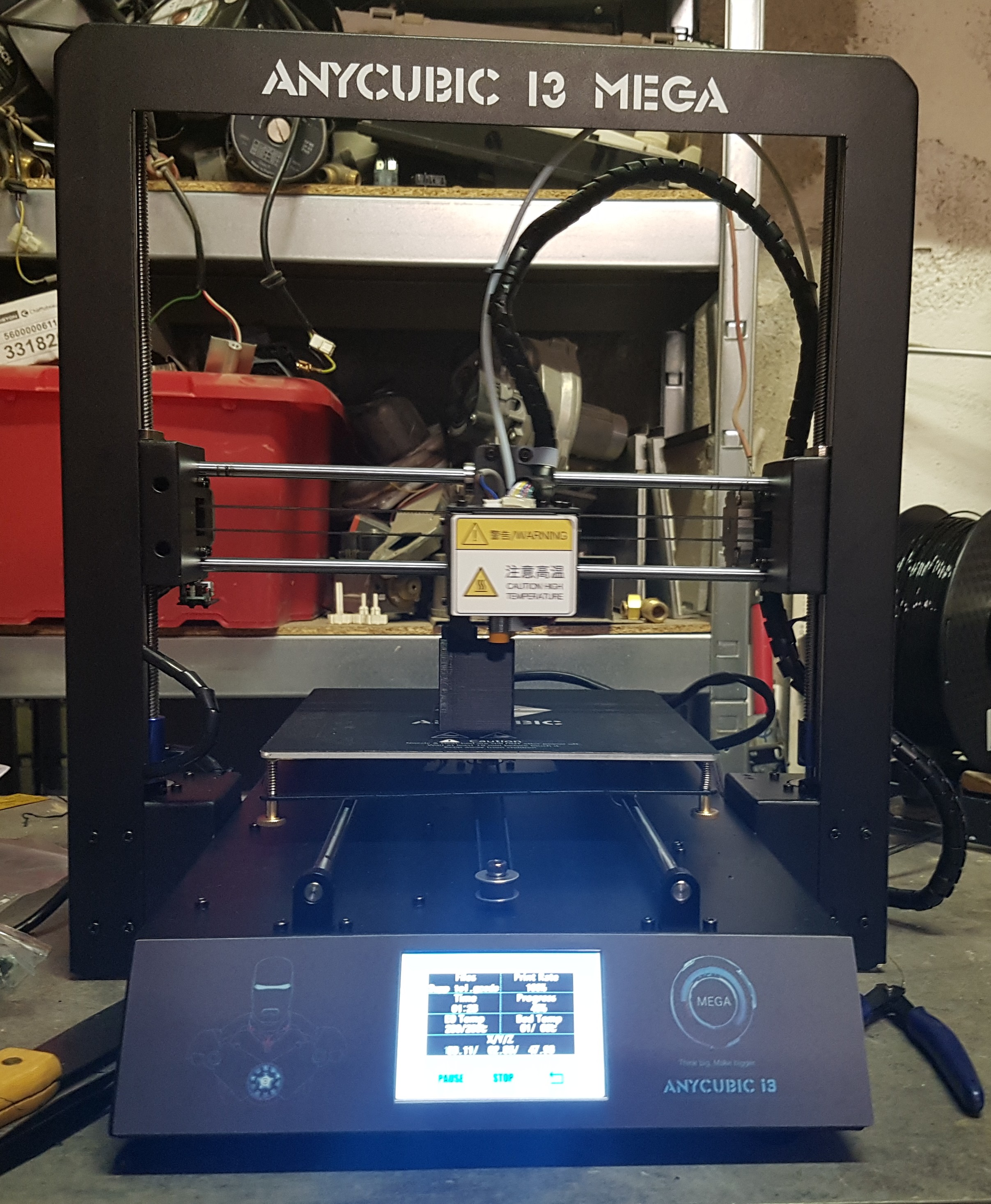

dydolo Posté(e) Mai 24, 2017 Posté(e) Mai 24, 2017 Bonjour à tous Voilà j'ai reçu mon anycubic i3 méga et une fois le réglage du plateau fait, je m'aperçois que celui en dessous n'est pas droit on va dire sur la vis avant gauche les autres sont à peu près du même niveau. Est ce normal pas de problème à venir pour les futurs prints ? Merci à vous
francois38200 Posté(e) Mai 24, 2017 Posté(e) Mai 24, 2017 (modifié) il faut que tu règle ton axe z pour le faire suis le tuto du début de la vidéo . pour le réglage a la feuille ne le fais pas utilise l'auto leveling Modifié (le) Mai 24, 2017 par francois38200

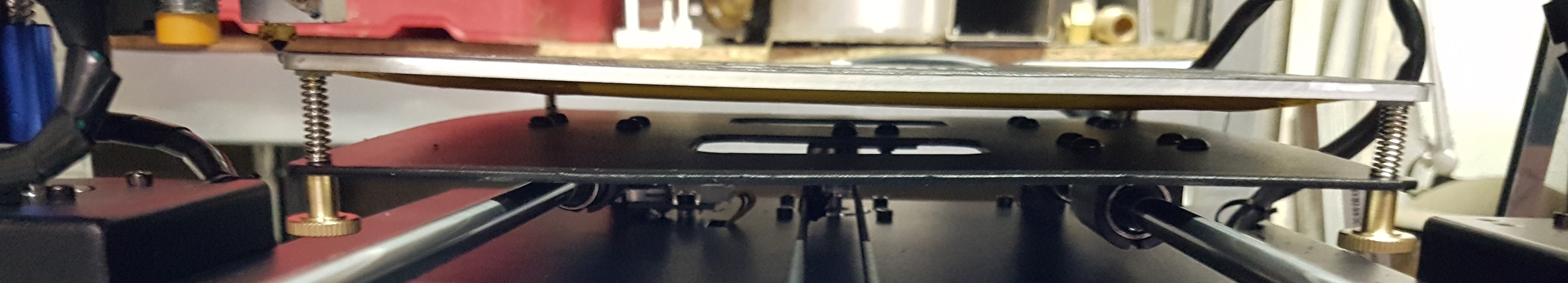

dydolo Posté(e) Mai 24, 2017 Auteur Posté(e) Mai 24, 2017 Je sais pas si on c'est compris. Tout les réglages sont fait pour le plateau supérieur on va dire j'ai réglé à la cale car au bip c'était trop haut le pla n'accrochait pas et ensuite pied à coulisse comme sur la video. J'ai fait les deux Hibou ainsi qu'une autre pièce en cour que j'ai fait sur freecad tout a l'air niquel c'est juste la plaque du dessous qui a un décalage, on peut le voir sur la photo et je me demandé si cela pouvait avoir une influence surde futur print

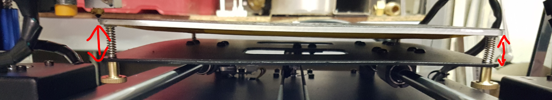

dydolo Posté(e) Mai 24, 2017 Auteur Posté(e) Mai 24, 2017 La flèche de gauche à plus d'écart que celle de droite alors que mon plateau et de niveau et bien réglé par rapport à la buse

dydolo Posté(e) Mai 24, 2017 Auteur Posté(e) Mai 24, 2017 Il est parfaitement de niveau j'ai plutôt l'impression que c'est le plateau inférieur qui est tordu
dydolo Posté(e) Mai 24, 2017 Auteur Posté(e) Mai 24, 2017 C'est flagrant sur cette photo et je crois bien que c'est le plateau inferieur qui est belle et bien vrillé
slayer-fr Posté(e) Mai 24, 2017 Posté(e) Mai 24, 2017 oui en effet c'est la plateau qui est un peu plié , c'est pas grave il est tellement fin que tu peut le redresser facilement , mais , comme je l'ai déjà dit , il faut prévoir dans un futur changer ce plateau trop fin par un plus rigide , les réglages serons meilleur par la suite
dydolo Posté(e) Mai 24, 2017 Auteur Posté(e) Mai 24, 2017 Bon du coup le fait que lui soit tordu mais que le plateau soit bien réglé ne change pas grand chose finalement au niveau de la qualité d'impression qu'en penses tu?
slayer-fr Posté(e) Mai 24, 2017 Posté(e) Mai 24, 2017 non , ça change pas grand chose sous réserve que tes vis sois assé serrez que les ressorts sois bien tendu pour qu'il y ai pas trop de jeux

kropernic Posté(e) Mai 24, 2017 Posté(e) Mai 24, 2017 Pour t'assurer que tes ressorts soient suffisamment tendus, tu peux descendre ton home Z en jouant avec la visse cruciforme qui dépasse près d'un moteur de l'axe Z (je ne sais plus quel côté et la flemme de faire 5m pour aller voir ). Comme ça le plateau sera plus bas et tes ressors mieux tendus pour ne pas avoir de jeu. Que le plateau du bas soit tordu, moi je dis osef. Vu que les visses à ressors sont justement là pour tout remettre d'aplomb. Que le plateau soutenu par les visses à ressors soit tordu, ça c'est bcp plus embêtant.
dydolo Posté(e) Mai 24, 2017 Auteur Posté(e) Mai 24, 2017 il y a 18 minutes, kropernic a dit : Pour t'assurer que tes ressorts soient suffisamment tendus, tu peux descendre ton home Z en jouant avec la visse cruciforme qui dépasse près d'un moteur de l'axe Z (je ne sais plus quel côté et la flemme de faire 5m pour aller voir ). Comme ça le plateau sera plus bas et tes ressors mieux tendus pour ne pas avoir de jeu. Que le plateau du bas soit tordu, moi je dis osef. Vu que les visses à ressors sont justement là pour tout remettre d'aplomb. Que le plateau soutenu par les visses à ressors soit tordu, ça c'est bcp plus embêtant. OUi c'est bien ce qu'il me semblé ca doit pas etre bien embetant
