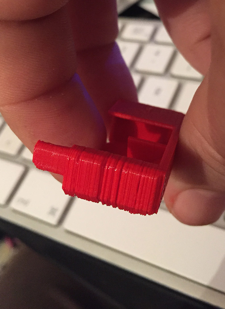

Une, deux, trois essais, tous nickel... sauf qu'à partir du quatrième, l'arriére de mes piéces, le côté orienté vers le radial, a commencé à être... pourri.
Recalibrage, variation de la puissance de ventilation... rien... c'est de plus en plus catastrophique et irrégulier.
Il y aurait-il une personne qui aurai la réponse???
Voici quelques exemples de prints.

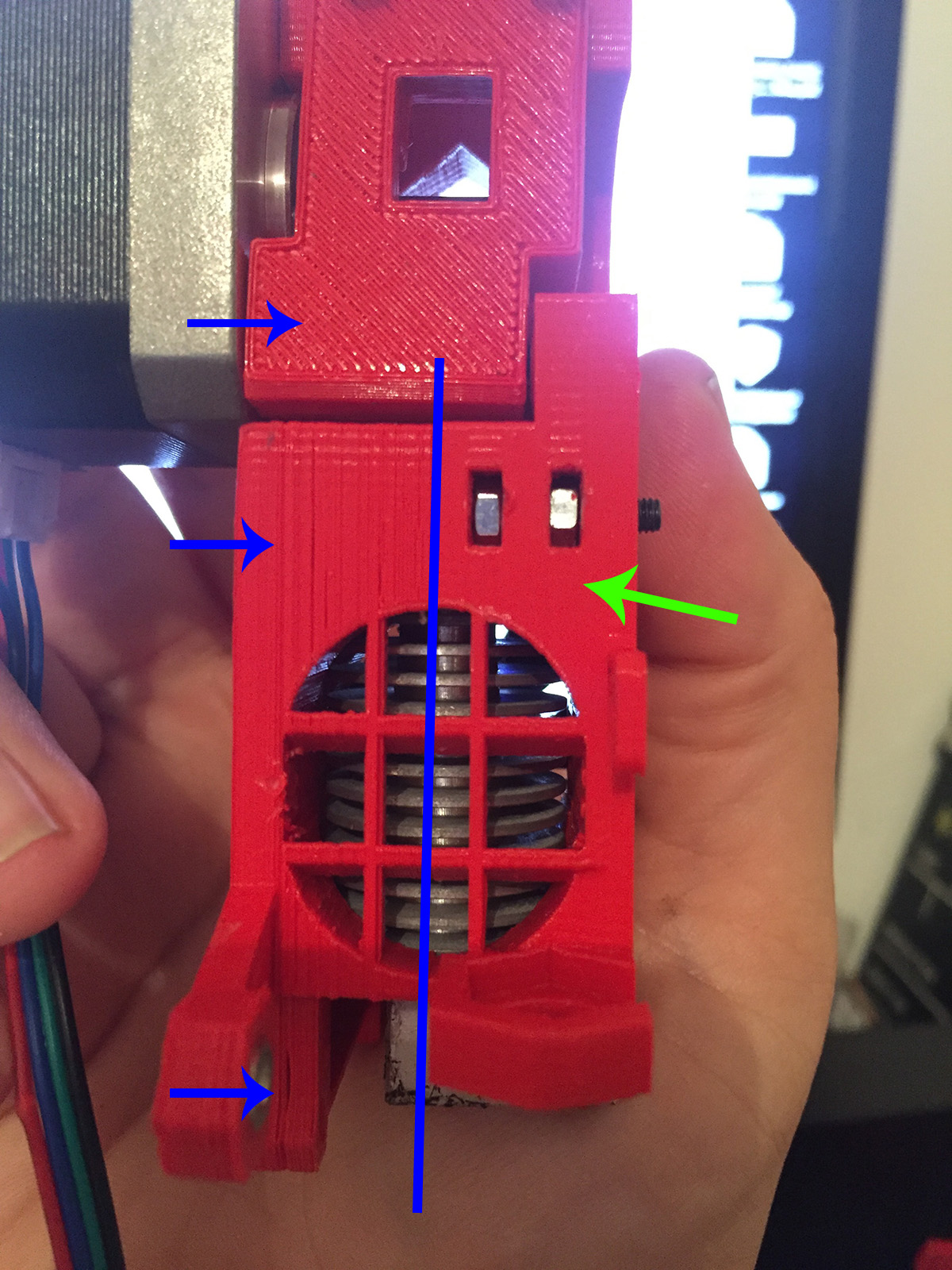

J'essaie d'adapter l'extruder de la i3 mk2 sur mon impriamnte. Voici un premier montage test.
Les deux parties que vous voyez ont été imprimée en même temps, la face de droite (fleche verte) orientée
à l'opposé du ventilo est plus que correcte. On voit bien sur les fleches bleu les soucis que j'ai. Décollement de couches, grosses
variations, délaminages sur la paroi supérieur.

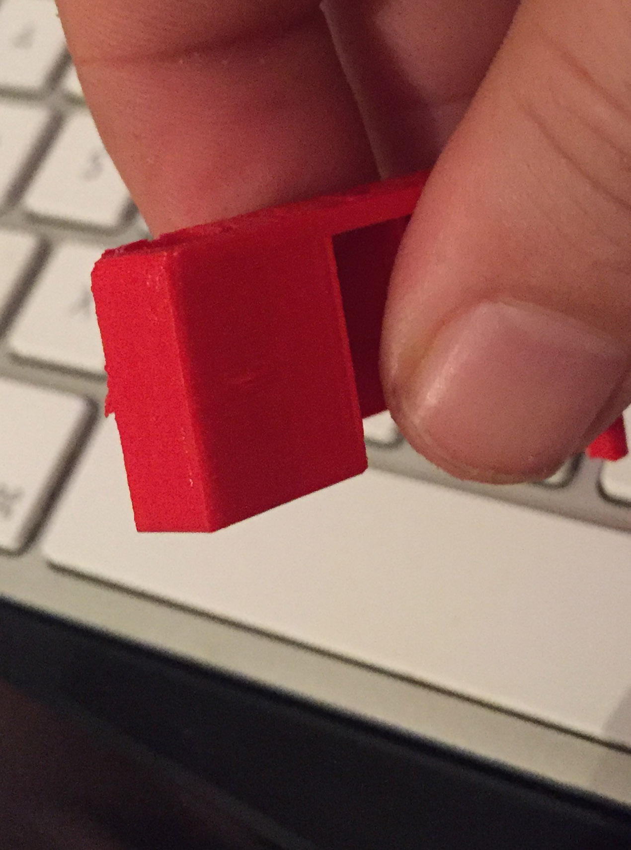

Ici une piece vue côté opposé au ventilo.
La même vu de l'autre côté.

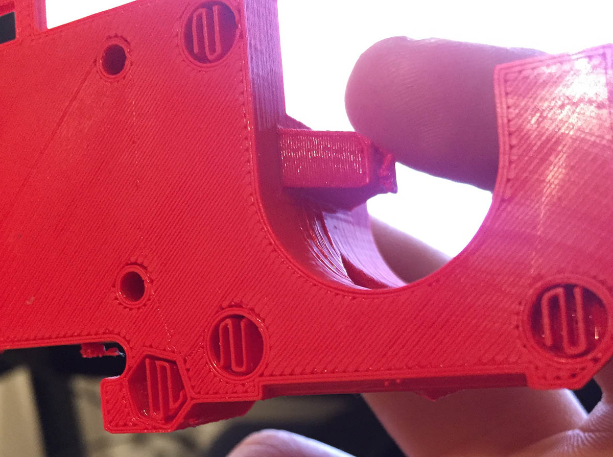

Ici on voit bien le manque de matiere de la derniére couche. De la même maniere, les contours des trous et des courbes ne sont pas remplis.
Ce qui m'intrigue, c'est que mes premiéres impressions étaient PARFAITES. J'ai varié les températures et varié la vitesse du ventilateur.

Alors j'ai le ventilo du E3dv6, qui ne ventile que l'extrudeur en lui même.
J'ai un ventilateur Radial qui refroidi la piéce sur la droite du bloc de chauffe et un ventilateur "normal" sur la gauche avec une piece imprimée
qui guide le flux d'air vers la piece sur la gauche.
Ma piéce est donc ventilée à gauche et à droite. A gauche je ventile à 100% (car le ventilo est vraiment faiblard, le guide du flux d'air est pas terrible)
et à droite je ventile entre 50 et 60% en sachant que même comme ça je sent beaucoup plus la ventilation de celui ci.
J'essai de trouver une piece à imprimer qui me permettrait de ventiler en cercle autour de l'impression avec uniquement le radial, mais le soucis c'est que j'ai
dessiné moi même le support du radial pour le fixer à ma tête d'extrusion, et que je ne trouve pas de piece qui aille bien sur le ventilo (hauteur, proximité, systeme d'attache).
C'est pour ça que je souhaite utiliser l'extrudeur du MK2S bien meilleur à mon sens que celui que j'ai.
