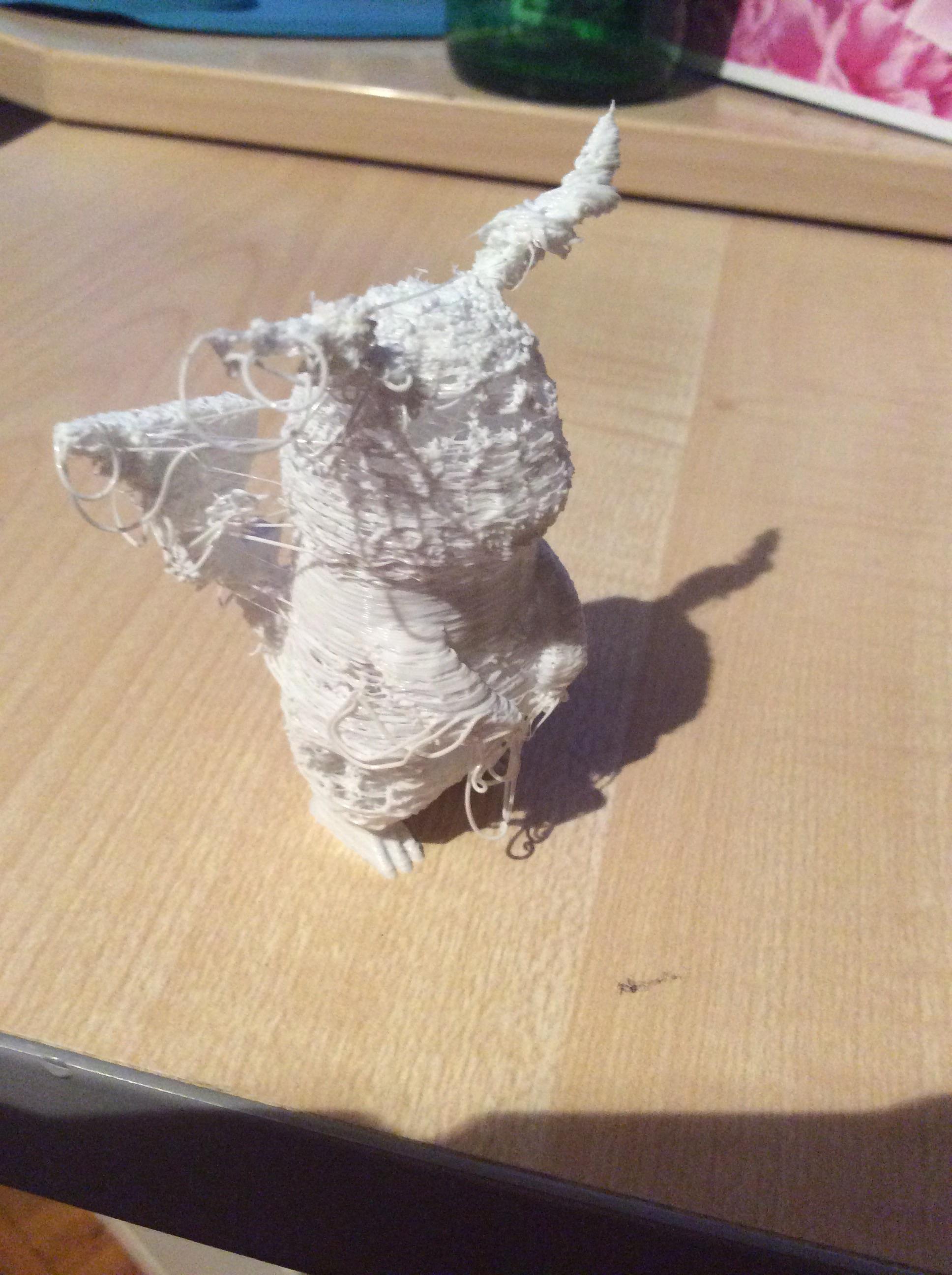

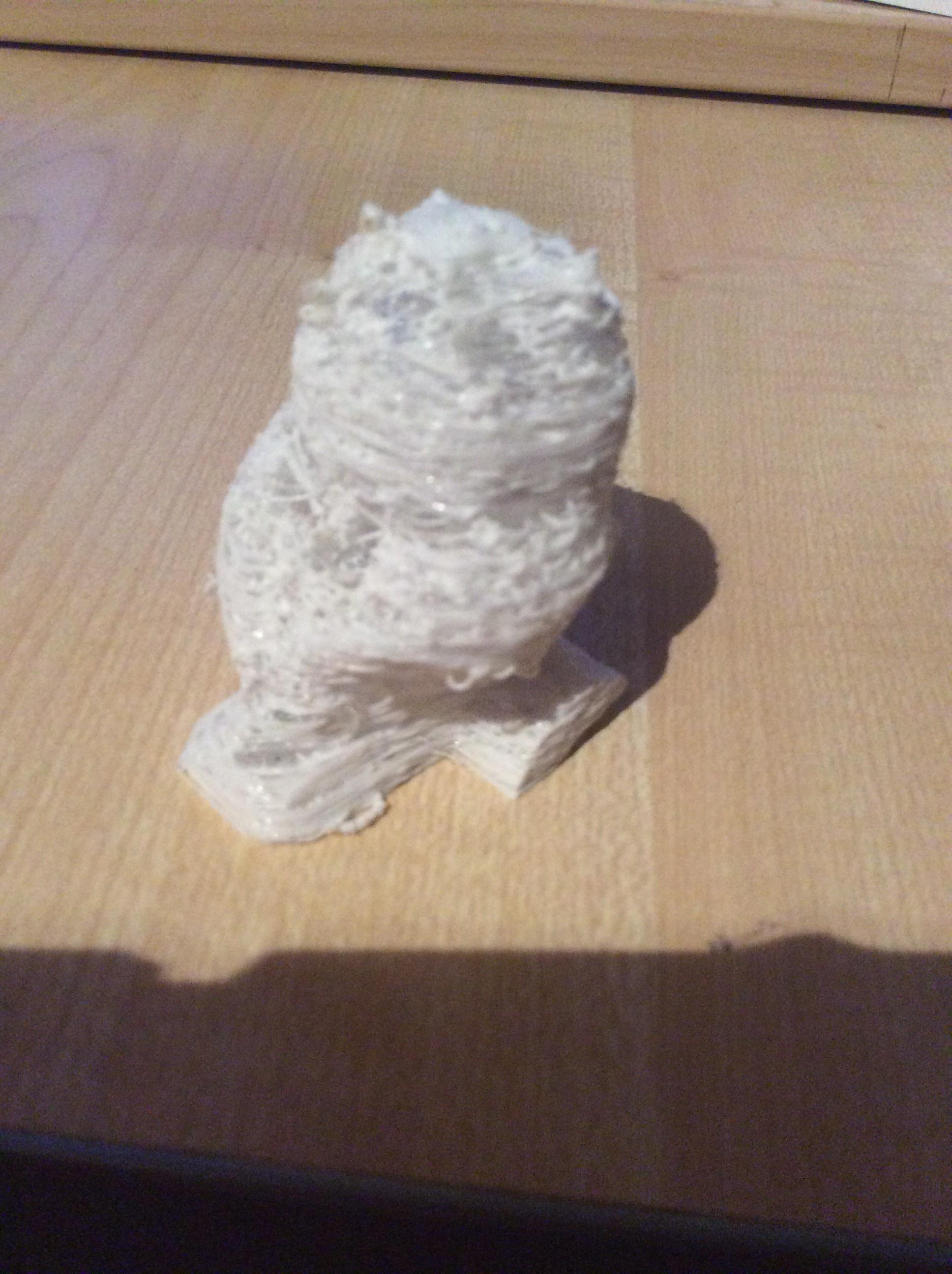

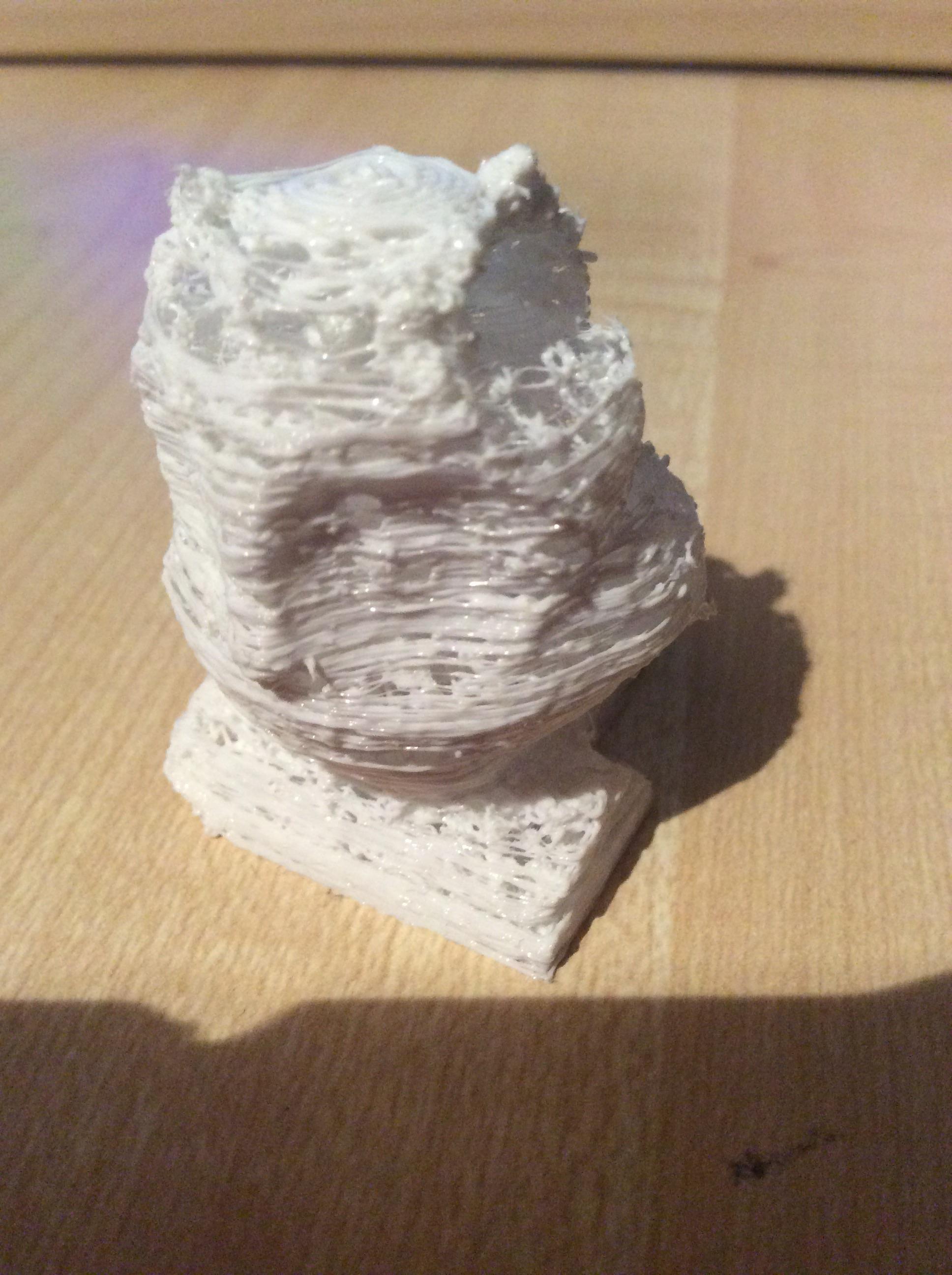

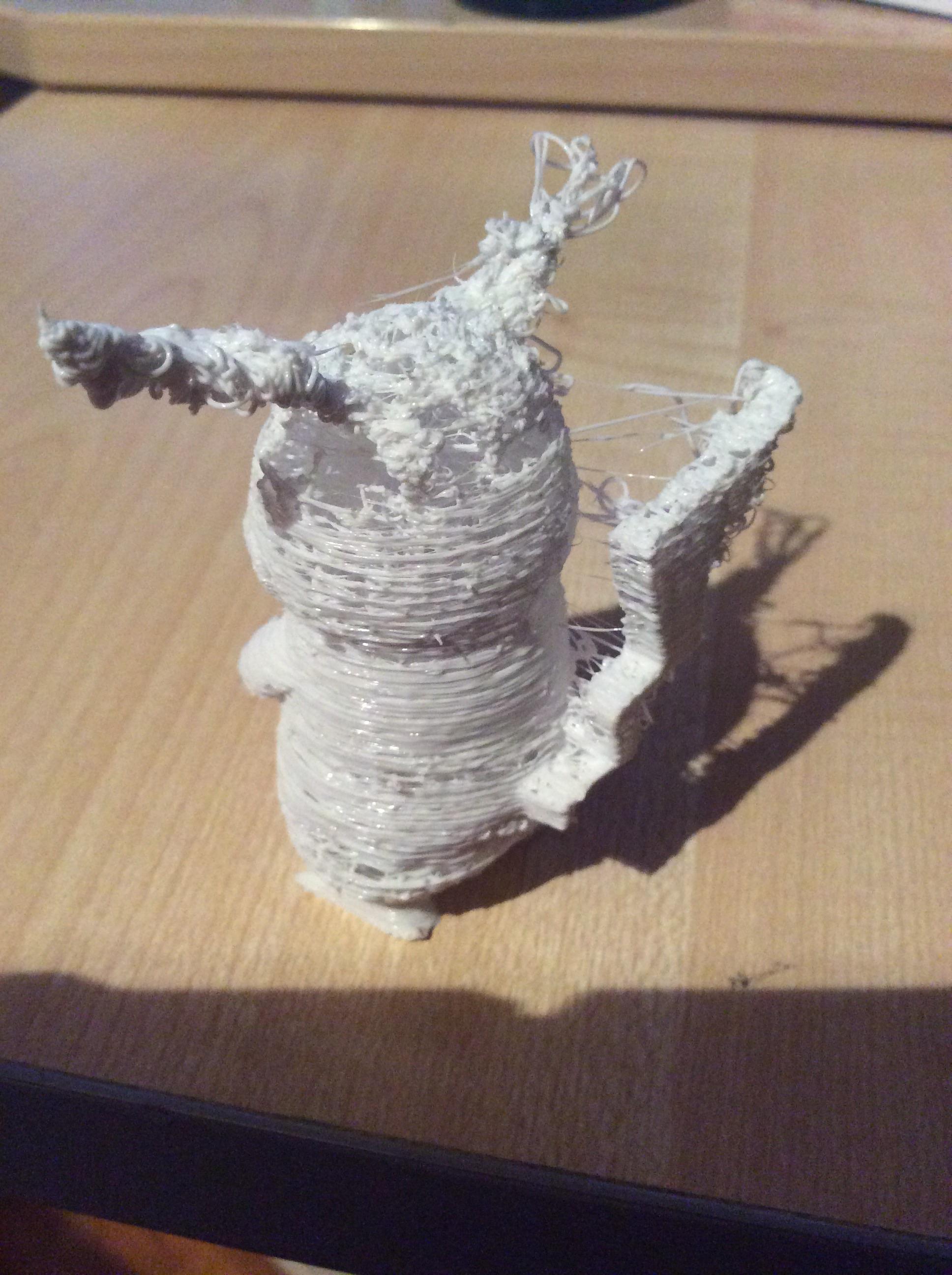

Quand j'imprime n'importe quel objet, elle a toujours des défaut comme des trous ou des fils qui dépassent... j'utilise du PLA blanc de 1.75mm que j'extrude à 210c avec mon plateau a 55c. Mon imprimante est une geeetech acrylic i3 pro b.
Est-ce que quelqu'un pourrait m'aider à règler ce problème? Ou peut-être que je peux charger une configuration déjà existante préconfigurée pour bien fonctionner?
Voici des exemples de résultats obtenus.

Bon commence par verifier tout ce qui est mecanique: tension des courroies, serrage des differents elements de ta structure, serrage des moteurs et des poulie. Ensuite essaye d imprimer à 198°C couches à 0.3 et vitesse à 40.
Reverifie aussi le reglage de zoffset s il est trop haut cela peut provoquer ce genre de resultat.

J'ai tout vérifié et j'ai essayé d'imprimer avec les paramètres que tu m'as donné mais c'est la même chose ...
Ont dirait qu il y a de gros manque matiere. Verifie le diametre de buse declaré dans ton slicer.
Verifie aussi que ton filament est bien entrainé et qu il ne patine pas.

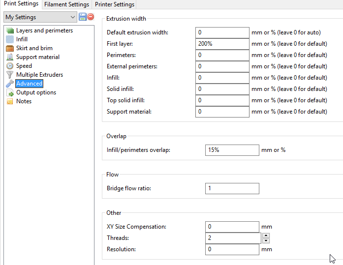

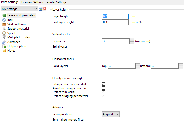

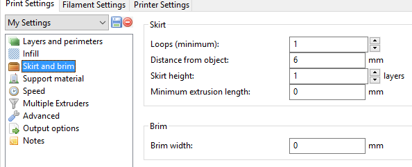

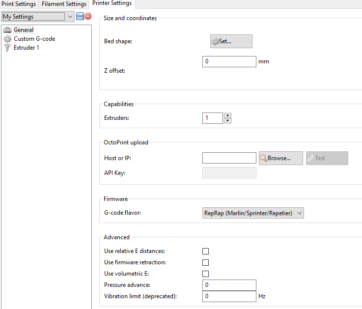

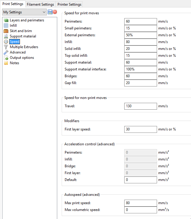

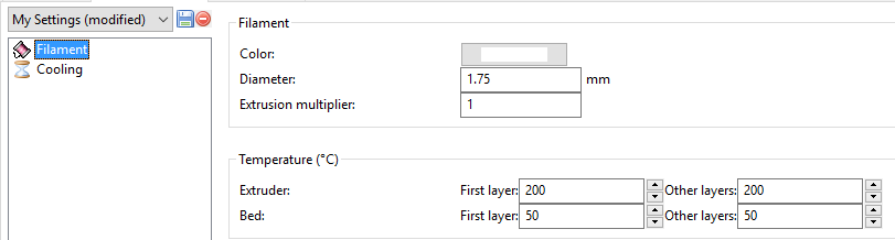

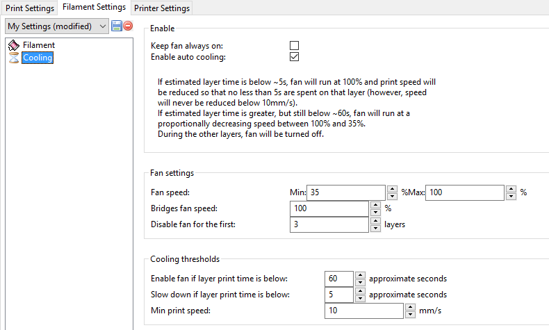

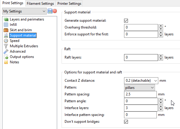

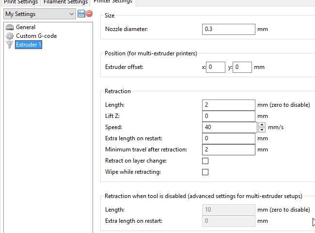

par rapport au filament, c'est vrai que j'entends des bruits de petits acoups comme si il ne tirait pas bien le filament... j'utilise le slicer "Slic3r" et mes paramètres sont les suivants:

Ta buse est bien une buse de 0.3 comme indiqué dans ta configuration ?

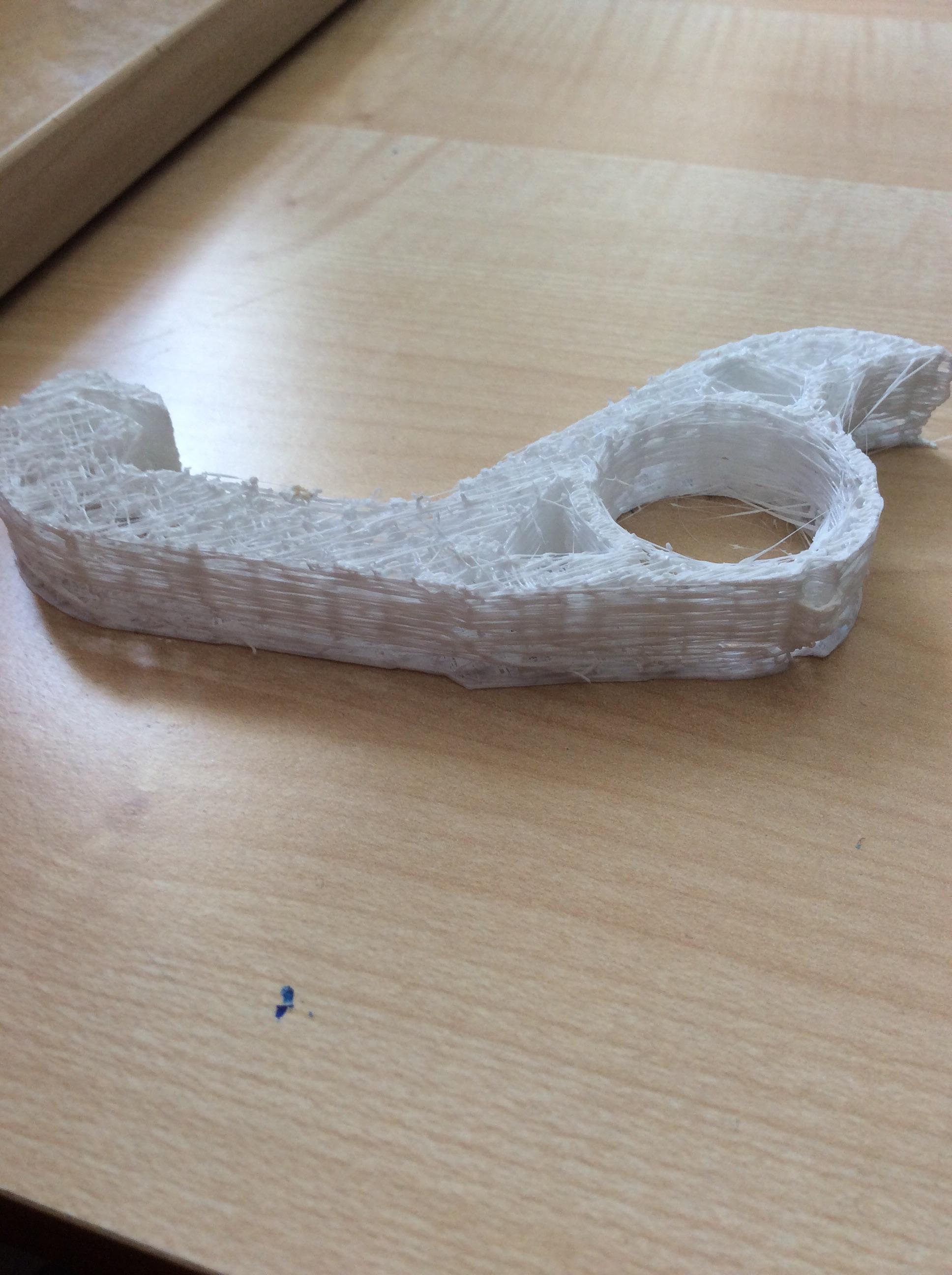

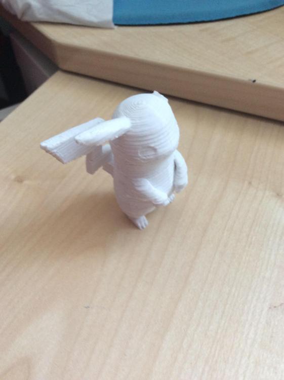

Merci à tous, les objets que j'imprime sont un peu plus correctes, je vous explique tout: au début Zarrt m'a conseillé de mettre la vitesse 40, ce que j'ai fait. Mais, pendant l'impression c'est comme si mon imprimante s'en foutait lol elle était toujours à 100 de vitesse. Alors pendant que ça imprimait j'ai baissé à 39 puis remonté à 40 et la ma machine a rapidement baissé de vitesse. En faite c'était marqué 40 mais la machine restait à 100 et il fallait que j'effectue une modification de vitesse pendant l'impression pour qu'elle en prenne compte. Pourquoi? Je sais pas mais en tout cas maintenant j'ai plus besoin de le faire. En tout cas merci à tous.
(il y a encore des imperfection mais bon elles sont mineures.)
Je vous montre une image (je l'ai fait tomber et son oreille s'est cassée)
