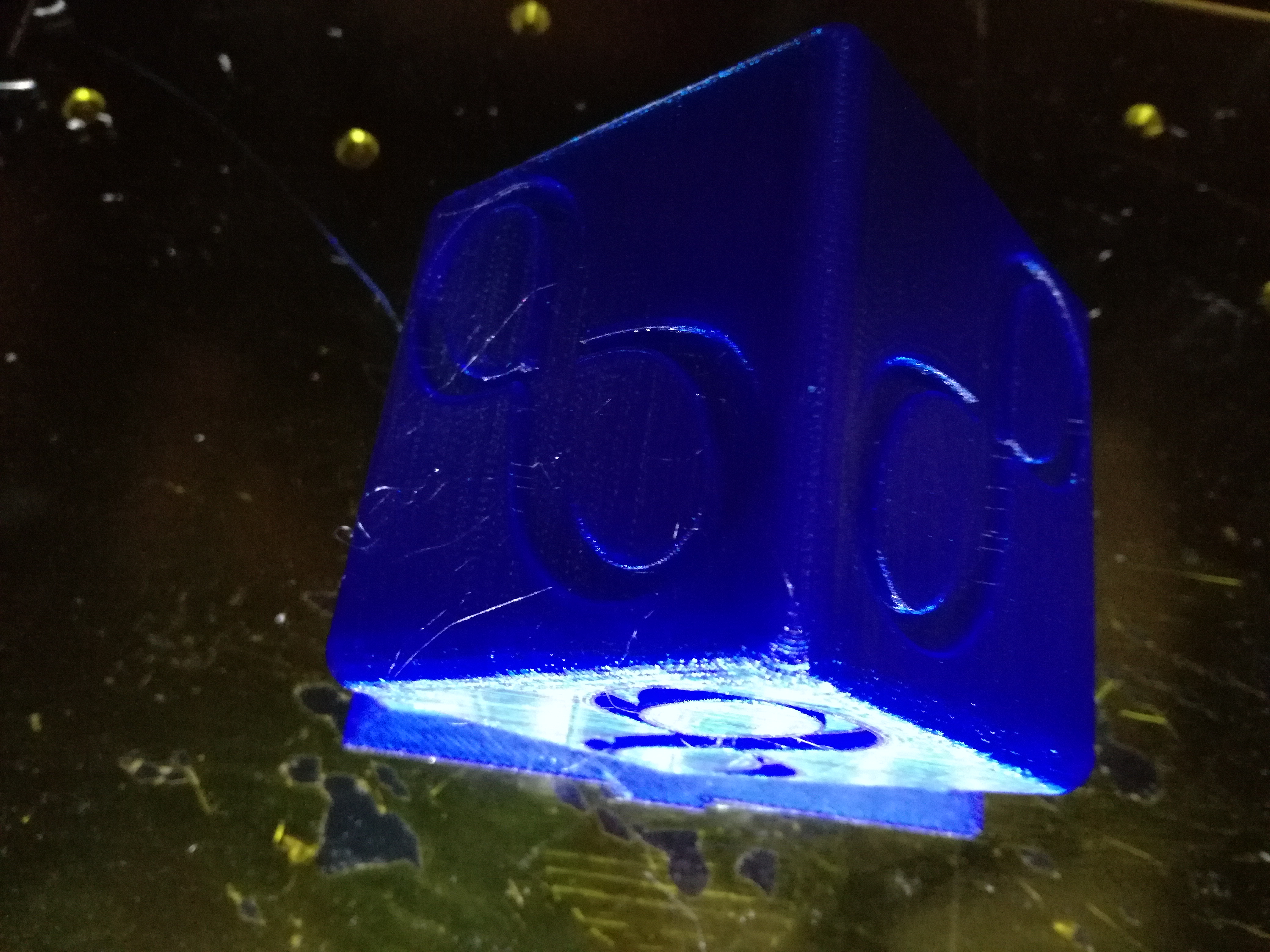

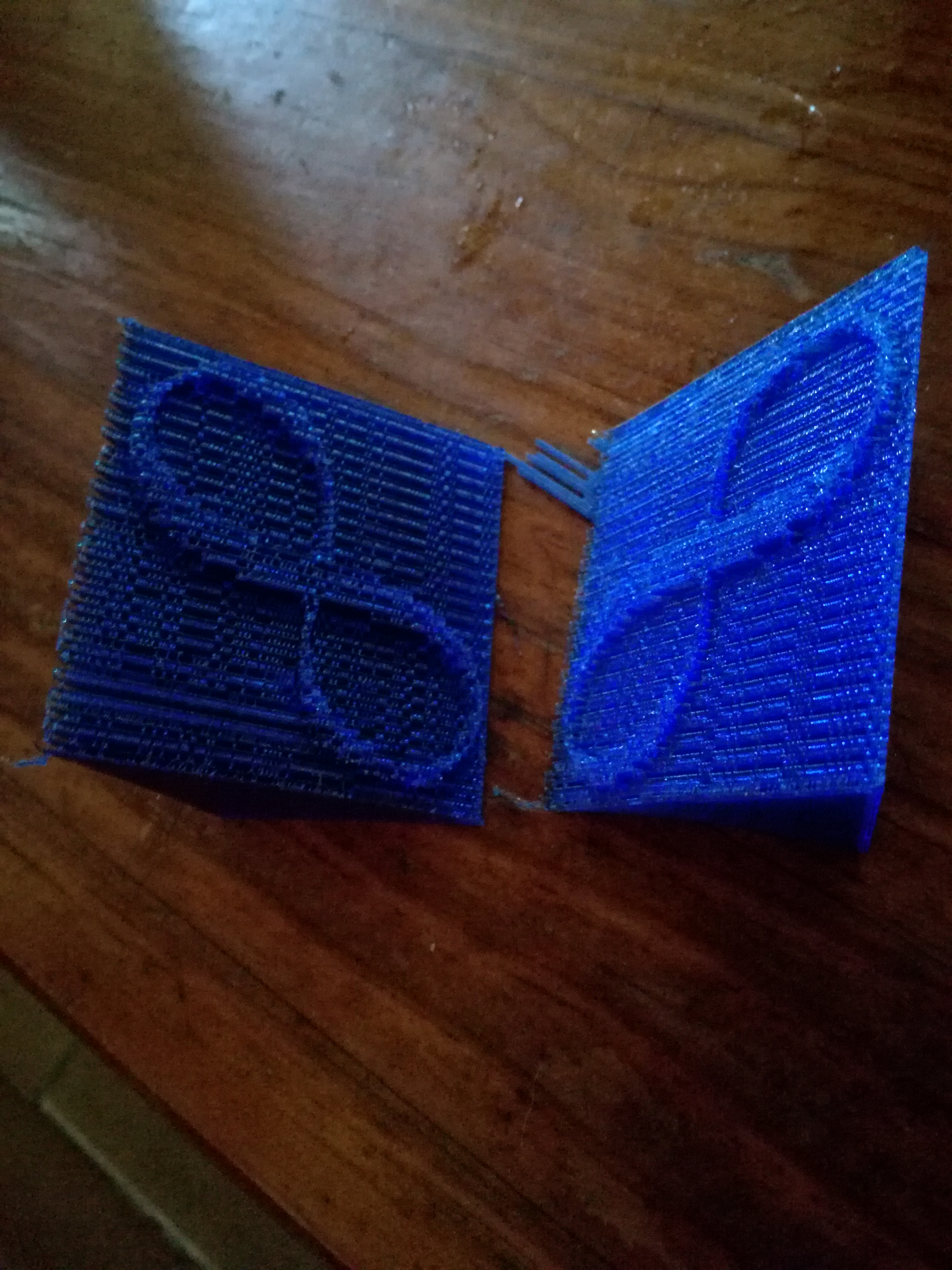

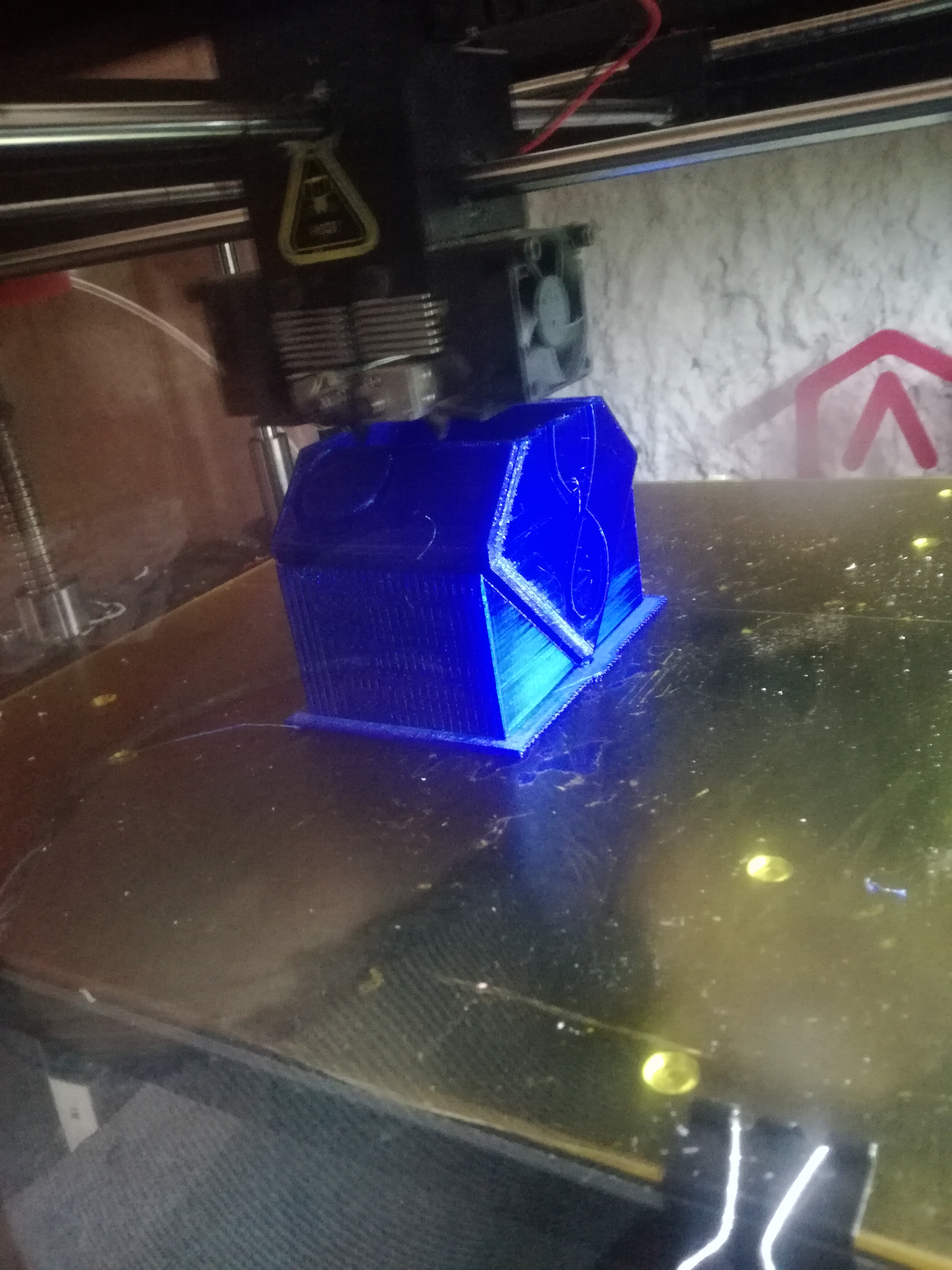

delirium07 Posté(e) Juin 6, 2017 Posté(e) Juin 6, 2017 alors j'ai testé l'histoire d'imprimer un carré de 70 x 70 sur l'arete , il le fallait car il est creux . donc j'ai fait un test a 45 ° avec un raft , la piece n'a pas tenue longtemps. j'ai gait un autre test avec toujours 45° , un raft et des support sur les cotés , ca été nickel . ca donne ca : Et les supports enlevés :
