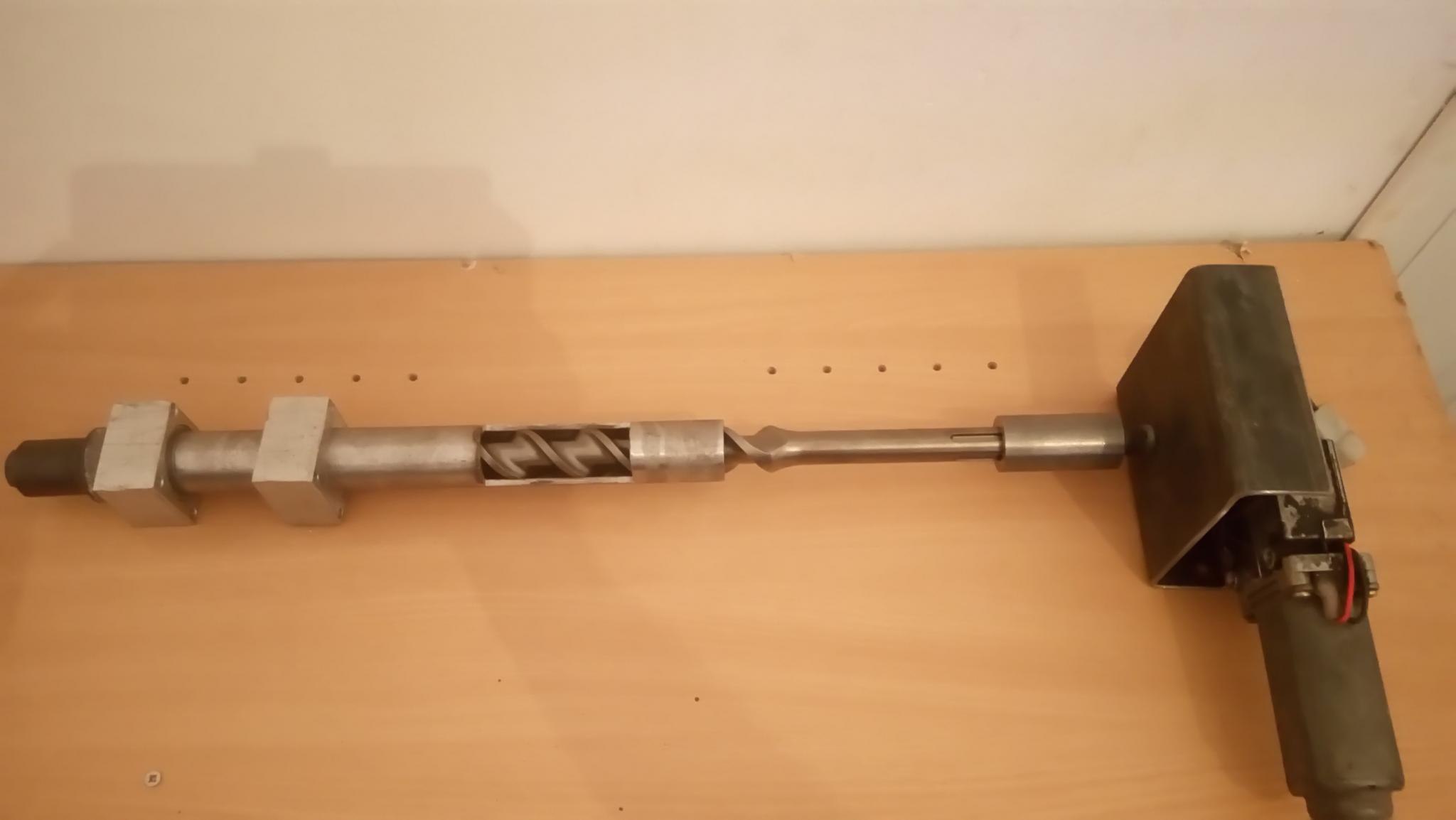

electro76 Posté(e) Juillet 31, 2017 Partager Posté(e) Juillet 31, 2017 bonjour je suis aussi en train de fabriquer une extrudeuse a filament j'ai le foret de 26 ,le fourreau en moteur j'ai un moteur d’essuie glace en 24 volt et un moteur de machine a laver pour faire les essais J'ai pas de collier chauffant mais des cartouches chauffantes je m'inspire du site previous plastic aussi la buse est en cours de fabrication je réfléchit a un broyeur en même temps dans un premier temps cela va me servir a recycler tout mes loupés ou mes tests d'impression on peut partager nos infos si tu veut 1 Lien vers le commentaire Partager sur d’autres sites More sharing options...
MisterNOK Posté(e) Juillet 31, 2017 Auteur Partager Posté(e) Juillet 31, 2017 (modifié) bonjour merci Caroline des que j'ai un peu de temps je lui écrirais bonjour electro76 pour la buse je n'utilise pas de filtre comme je chauffe sur pas mal de centimètres et je mets les watts . tout ça régulé par 2 regul pid. Pour la vis, j'ai pris 28 par 650, 500 pour le fourreau, j'ai acheté un moteur 12v essuie glace comme je n'avais pas trouvé en 24v, j'ai acheté un abaisseur lol plus un variateur tension, je dois avoir une armoire, une alim 24, j'ai recuperé un peu d'Alu pour dissiper un peu la trémie, un ventilo, la protection et le pilotage ... reste à assembler ... enfin trouver du temps lol ... ha oui et deux silent block pour entraîner le filament. Sinon je compte utiliser du pom pour tout ce qui est pièce qui limite les frottements comme engrenages ou autres. du pp epdm matière utilisée pour les pare-chocs pour l'extérieur d'inmoov, au cas où en cas de crash du pa gf35 matière utilisée pour pièce moteur très bonne résistance au chocs et à la température bref il paraît que ça va être chaud de faire des filaments avec donc au pire je partirais sur un abs pc qui est pas mal aussi niveau résistance au chocs pour les pièces d'ossature de mon inmoov. je suis toujours ok pour le partage j'ai deux trois petites connaissance en plasturgie si je peux aider (enfin moi c'est plus maintenance en injection)... Modifié (le) Juillet 31, 2017 par MisterNOK Lien vers le commentaire Partager sur d’autres sites More sharing options...

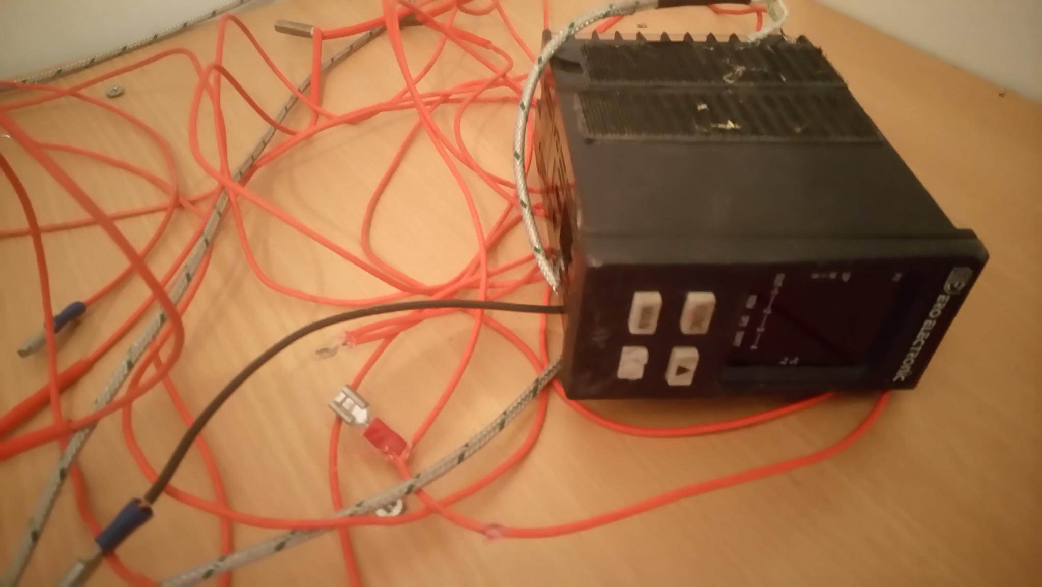

electro76 Posté(e) Juillet 31, 2017 Partager Posté(e) Juillet 31, 2017 salut misternok peut tu me dire le rôle du filtre et si il est nécessaire ? j'ai des régulateurs PID aussi , Pour repondre a tircown , des nema n'ont pas assez de couple j'ai pas de certitudes mais il va faloir beaucoup de couple je poste des photos du matos que j'ai en ma possession demain Lien vers le commentaire Partager sur d’autres sites More sharing options...

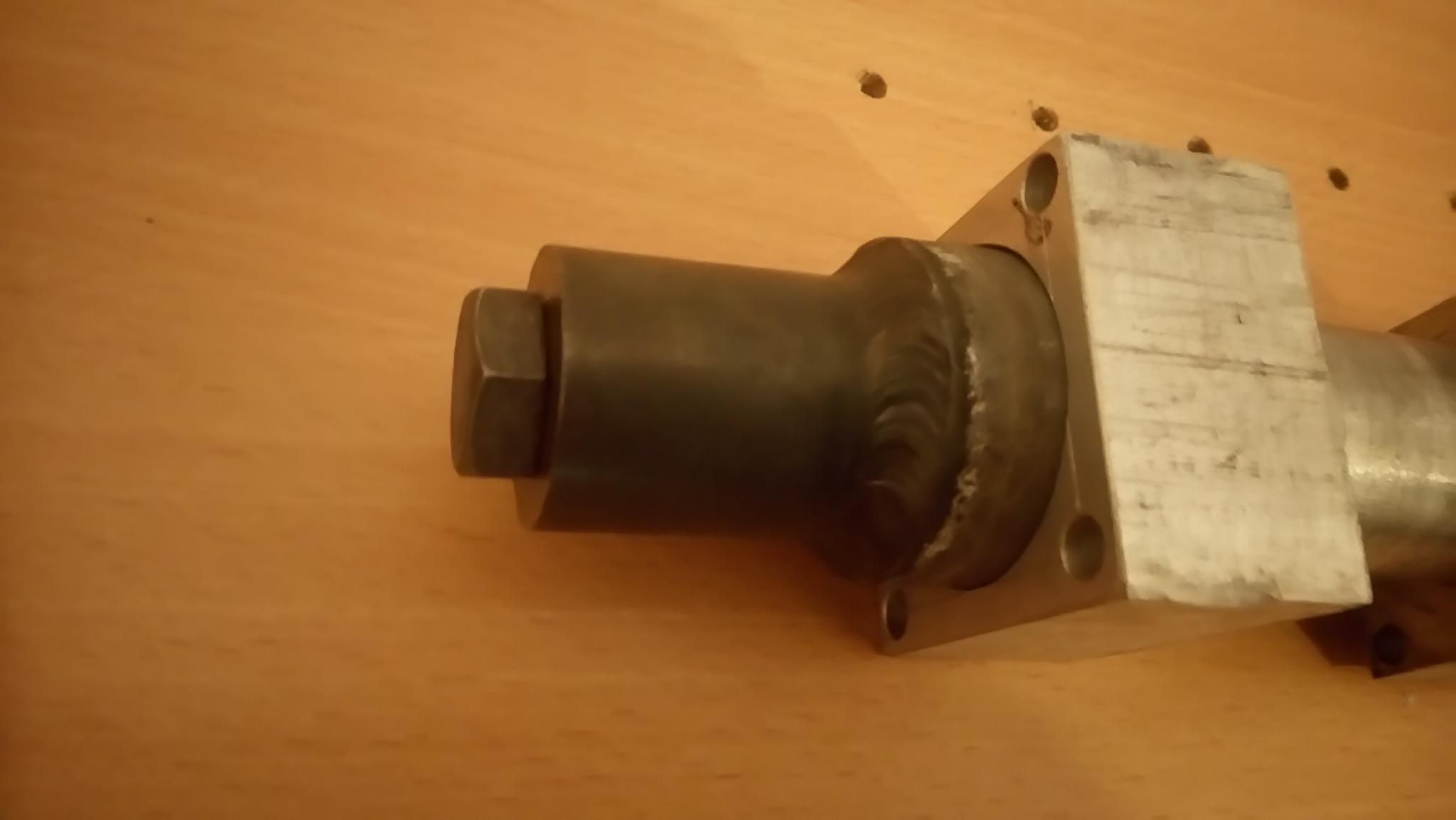

electro76 Posté(e) Aout 15, 2017 Partager Posté(e) Aout 15, 2017 Comme promis voici quelques photos de mon matériel vue d'emsemble 1 regulateur j'en ai un deuxième , mais faut que je remette la main dessus Detail de la buse et de mes colliers chauffants fait maison Faut que je trouve de la matière première a extruder Lien vers le commentaire Partager sur d’autres sites More sharing options...

MisterNOK Posté(e) Aout 15, 2017 Auteur Partager Posté(e) Aout 15, 2017 (modifié) sympa tout ça les colliers chauffauts sont des blocs d'alu ? tu vas y mettre des crayons chauffant dedans ? pour ton porte buse, je vois il y a une soudure, tu l'as soudé comment ? avec quoi ? disons qu'a froid c'est bien, mais en fonction des matières utilisée si elles ont des indices de dilatations différentes, les soudures risquent de casser et la matière peut fuir ... ou pas ... prochaine étape pour toi le shredder regarde sur precious plastic tout les plans y sont Modifié (le) Aout 15, 2017 par MisterNOK Lien vers le commentaire Partager sur d’autres sites More sharing options...
