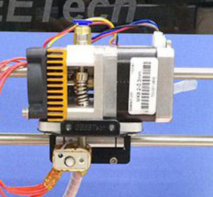

OK. Merci pour ces explications détaillées. Donc la hotend, c'est uniquement ça : buse, thermistance et cartouche (tube) de chauffe ?

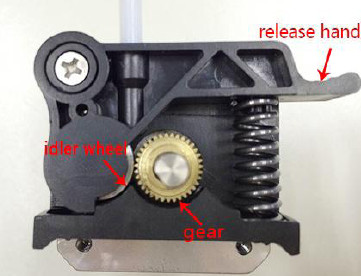

et l'extrudeur c'est ça :
C'est bien ça ?
tout a fait et l'extrudeur est accompagné de son moteur bien entendu, et comme dit plus haut tu as deux options
-le moteur ,l'extrudeur et la hot end sont montés l'un sur l'autre dans la tete d'impression ou bien l'extrudeur et son moteur sont déportés et dans la tete d'impression tu n'as que la hot end et le ou les ventilos
Donc, sur la prusa, c'est la première solution : moteur+extrudeur et hotend montés l'un sur l'autre .
tout a fait
