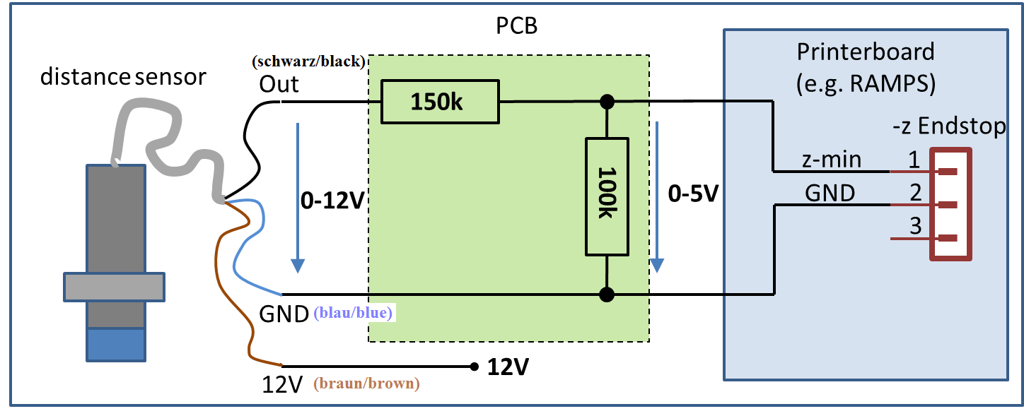

Bonjour, j'ai acheté un capteur capacitif NPN NO, et pas moyen de le faire fonctionner sur ma Melzi, j'ai testé en mettant une résistance pour réguler la tension etc mais pas moyen celui ci reste constamment allumé..

Aurais tu une photo de ton branchement? Merci beaucoup :)

la ref de mon capteur capacitif CM12-3004NA, effectivement acheté chez emotiontech.
Branchement :
- fil marron sur le +12V
- fil noir et bleu sur z-stop
Je ne sais plus exactement ce que j'ai bougé dans la section endstop du fichier "configuration.h" de mon Marlin

Je viens de commander un palpeur inductif chez EmotionTech. Pour le faire fonctionner,  voila ce que j'ai changé dans le firmware. J'ai une carte MKS 1.0 base.
// coarse Endstop Settings
//#define ENDSTOPPULLUPS // Comment this out (using // at the start of the line) to disable the endstop pullup resistors
#if DISABLED(ENDSTOPPULLUPS)
  // fine endstop settings: Individual pullups. will be ignored if ENDSTOPPULLUPS is defined
  #define ENDSTOPPULLUP_XMAX
  #define ENDSTOPPULLUP_YMAX
  #define ENDSTOPPULLUP_ZMAX
  #define ENDSTOPPULLUP_XMIN
  #define ENDSTOPPULLUP_YMIN
  //#define ENDSTOPPULLUP_ZMIN
  //#define ENDSTOPPULLUP_ZMIN_PROBE
#endif
Si cela peux t'aider. Par contre j'ai fait un pont diviseur pour balancer du 5v sur la broche signal.

@sisco21 merci beaucoup, le problème c'est que j'ai une melzi, et même en testant sur une alimentation à côté comme me la dit @LLO celui ci reste constamment allumé donc je vais appeler le service technique car j'en ai un peu ras le bol... voilà voila
