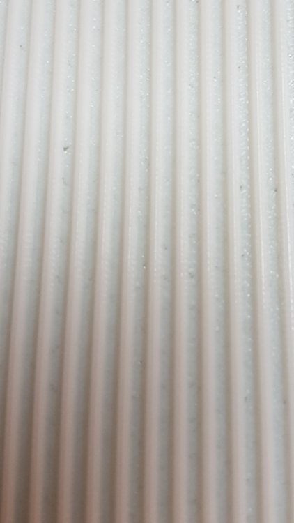

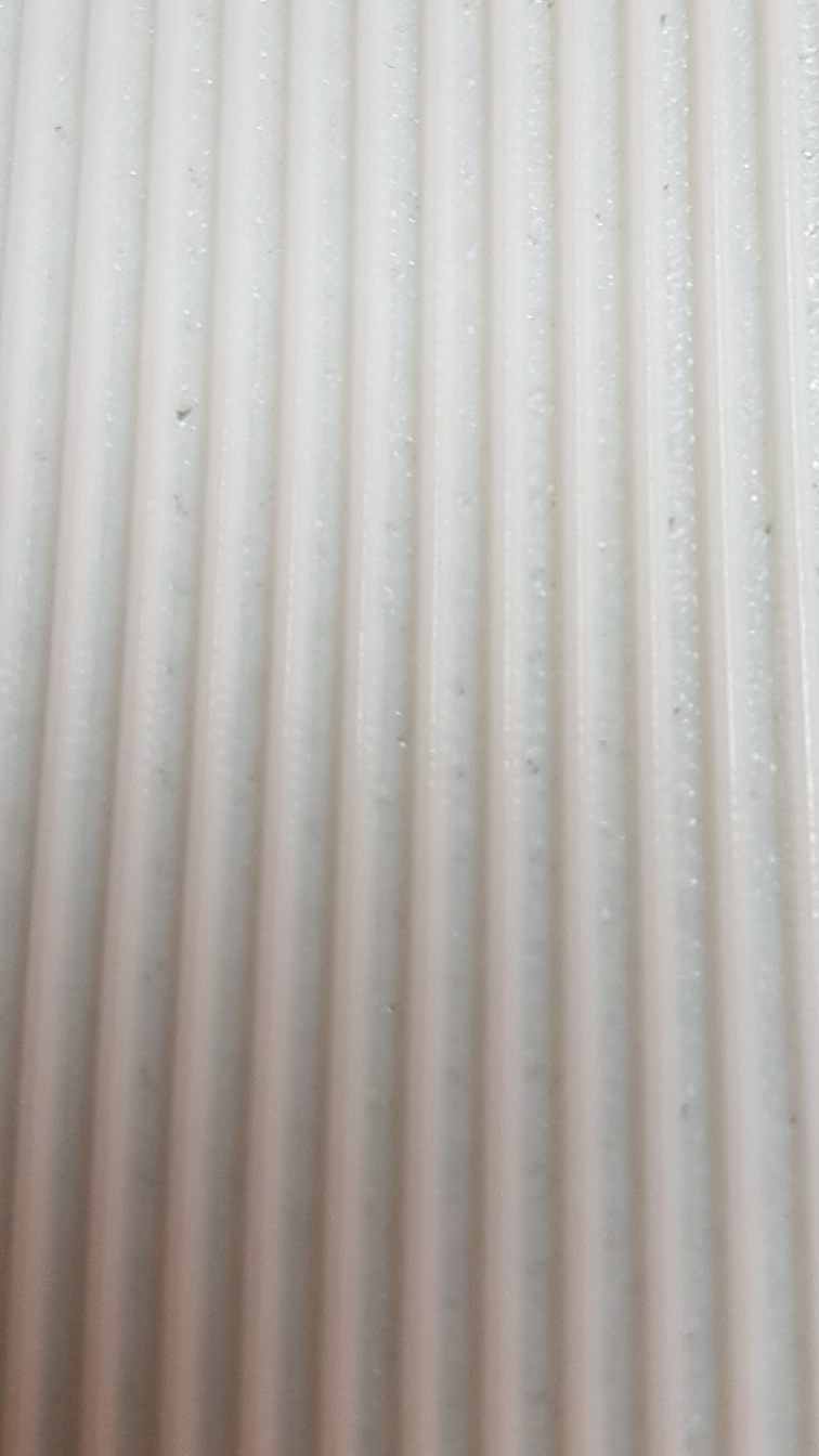

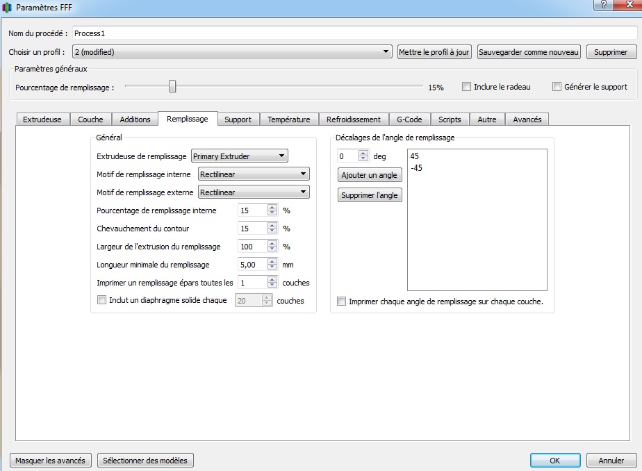

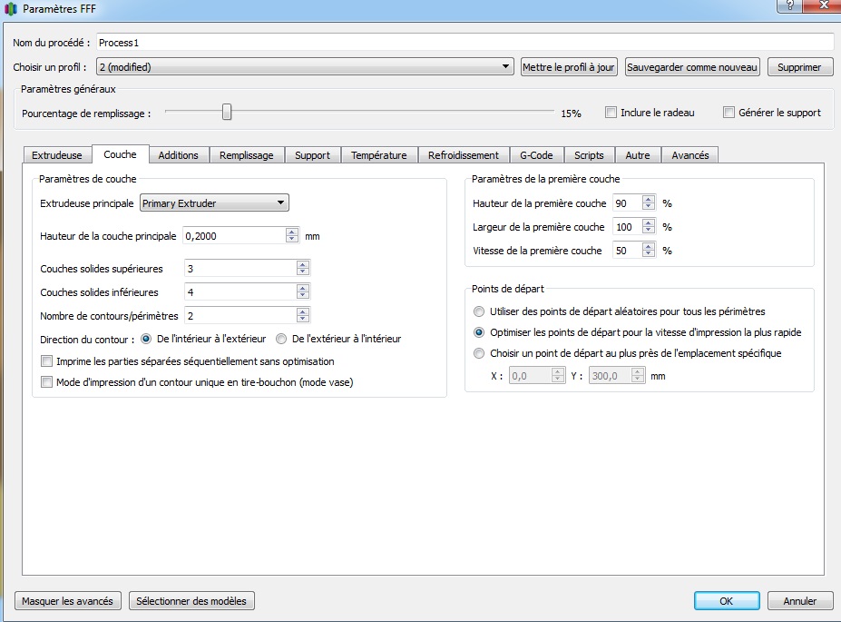

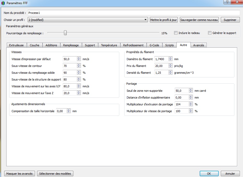

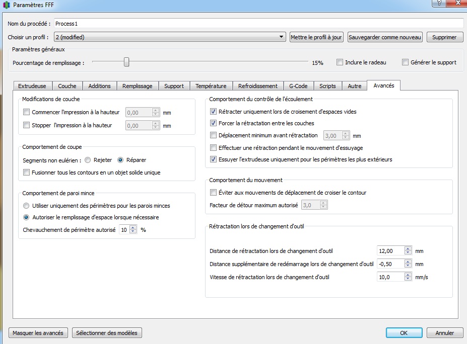

dydolo Posté(e) Juin 19, 2017 Partager Posté(e) Juin 19, 2017 (modifié) Bonjour à tous J'ai des minuscules trous en fin d'impression je vous mets des photos c'est plus parlant, j'aimerai savoir le paramètre a modifier sur s3d. C'est en pla. Merci Modifié (le) Juin 19, 2017 par dydolo Lien vers le commentaire Partager sur d’autres sites More sharing options...
Invité Posté(e) Juin 19, 2017 Partager Posté(e) Juin 19, 2017 Si tu ne nous met pas tes paramètres on pourra difficilement te donner une réponse. Lien vers le commentaire Partager sur d’autres sites More sharing options...

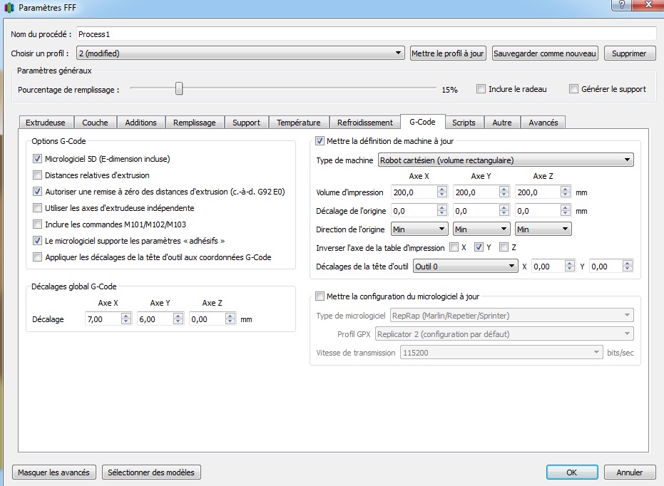

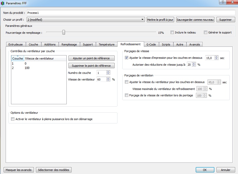

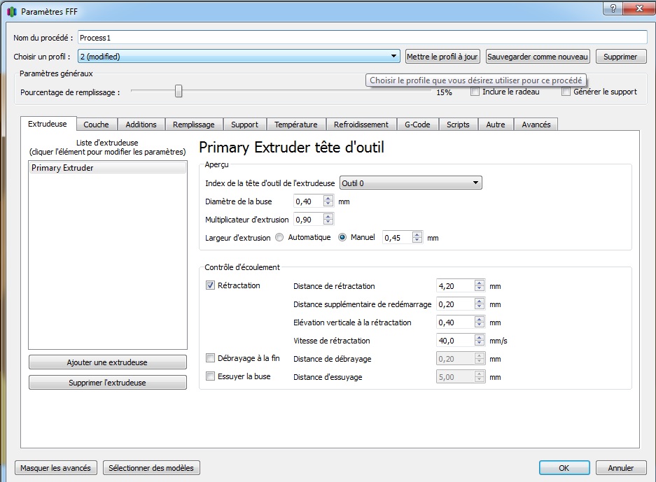

dydolo Posté(e) Juin 19, 2017 Auteur Partager Posté(e) Juin 19, 2017 Oui tu as bien raison j'en profite je mets tout les paramètres, je précise pour le bed à 60 et température pla à 210. Lien vers le commentaire Partager sur d’autres sites More sharing options...
sebydjay Posté(e) Septembre 28, 2017 Partager Posté(e) Septembre 28, 2017 Bonsoir, Je ne sais pas si tu as résolu ton probléme. J'avais le même probléme que toi au début ou j'utilisais Simplify 3D. En augmentant mon remplissage, plus de trous en fin d'impression. Cordialement Lien vers le commentaire Partager sur d’autres sites More sharing options...
slayer-fr Posté(e) Septembre 29, 2017 Partager Posté(e) Septembre 29, 2017 et ajoute une couche solide supérieur Lien vers le commentaire Partager sur d’autres sites More sharing options...

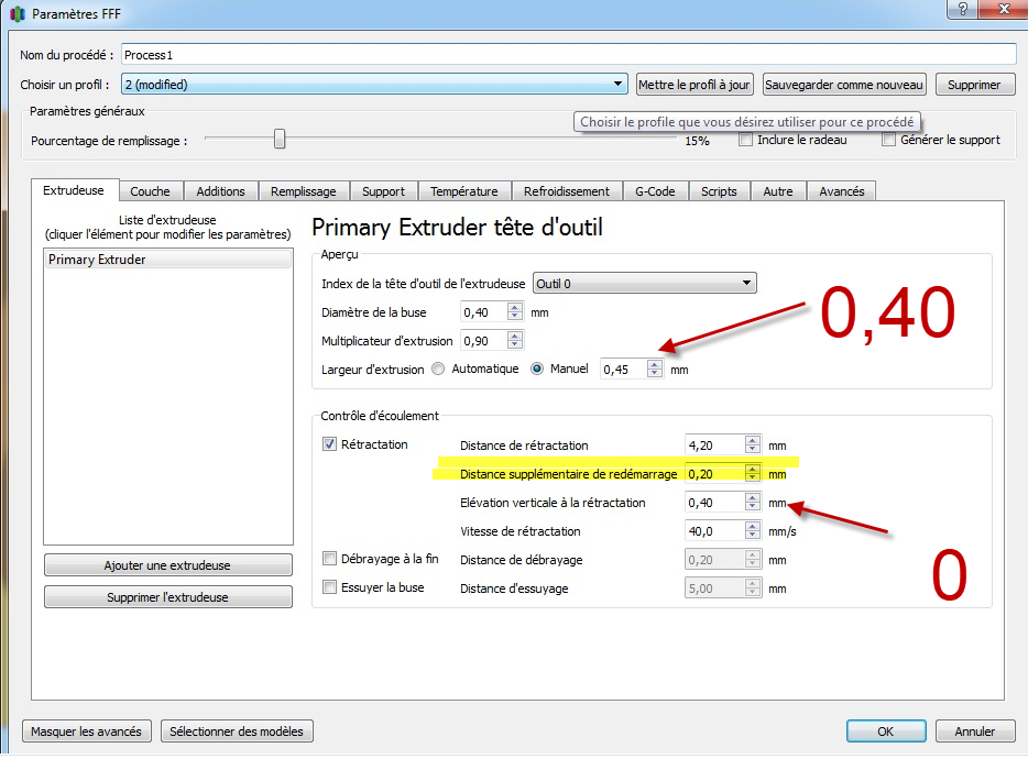

Invité Posté(e) Septembre 29, 2017 Partager Posté(e) Septembre 29, 2017 Largeur d'extrusion en auto plutôt ? PS j'avais zappé ce sujet désolé Lien vers le commentaire Partager sur d’autres sites More sharing options...
slayer-fr Posté(e) Septembre 29, 2017 Partager Posté(e) Septembre 29, 2017 il y a 2 minutes, db42 a dit : Largeur d'extrusion en auto plutôt ? PS j'avais zappé ce sujet désolé Avant je le mettais en auto, mais je me suis aperçu après quelque teste que la surface était plus propre avec 0,40 Lien vers le commentaire Partager sur d’autres sites More sharing options...
Invité Posté(e) Septembre 29, 2017 Partager Posté(e) Septembre 29, 2017 OK contour ou face supérieure ? Lien vers le commentaire Partager sur d’autres sites More sharing options...
slayer-fr Posté(e) Septembre 29, 2017 Partager Posté(e) Septembre 29, 2017 (modifié) face supérieure Modifié (le) Septembre 29, 2017 par slayer-fr Lien vers le commentaire Partager sur d’autres sites More sharing options...
traduto Posté(e) Septembre 30, 2017 Partager Posté(e) Septembre 30, 2017 bonjour, moi j'ai comme parametre dia buse 0.39 multplicateur 1.05 largeur d'extrusion automatique rétractation distance 2.30 largement sufisant distance supp 0.00 elevation 0.00 vitesse de rétract 1800 et ca marche au poile Lien vers le commentaire Partager sur d’autres sites More sharing options...
slayer-fr Posté(e) Septembre 30, 2017 Partager Posté(e) Septembre 30, 2017 il y a 5 minutes, traduto a dit : bonjour, moi j'ai comme parametre dia buse 0.39 multplicateur 1.05 largeur d'extrusion automatique rétractation distance 2.30 largement sufisant distance supp 0.00 elevation 0.00 vitesse de rétract 1800 et ca marche au poile tu as une buse de 0,40 pas 0,39 ce qui explique pourquoi tu est obligé de triché avec le multiplicateur a 1.5 Lien vers le commentaire Partager sur d’autres sites More sharing options...
traduto Posté(e) Septembre 30, 2017 Partager Posté(e) Septembre 30, 2017 et l'autre extruder t1 j'ai 1.05 diam buse multi 1.06 auto retract 2.00 0 0 retract 1660 ca marche au poile aussi Lien vers le commentaire Partager sur d’autres sites More sharing options...
slayer-fr Posté(e) Septembre 30, 2017 Partager Posté(e) Septembre 30, 2017 tes paramètres sont plutôt chelou , mais bon si tu en ai satisfait , c'est parfait Lien vers le commentaire Partager sur d’autres sites More sharing options...
