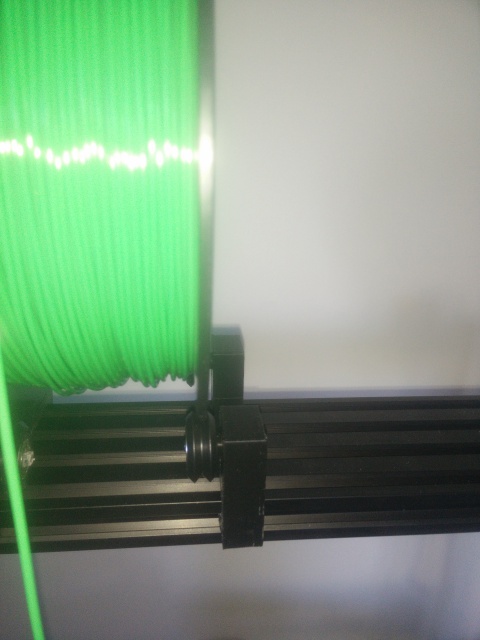

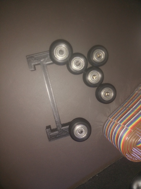

gwen78955 PostĂ©(e) Juin 24, 2017 PostĂ©(e) Juin 24, 2017 VU que beaucoup de supports de bobines proposĂ©s sur thingiverse demandent beaucoup de plastique pour etre conçu j'ai crĂ©e un supports avec des roulements a 10⏠les 10 sur aliexpress. https://www.aliexpress.com/item/10pcs-2016-CNC-machine-V-slot-Openbuilds-pulley-625ZZ-rail-aluminum-profile-extrusion-Holder-work-with/32620078515.html?spm=2114.13010608.0.0.Plk6Br il y a peut ĂȘtre moins cher.  Je sais pas si ça intĂ©resse du monde mon histoire? Ce qui est bien c'est que ça s'adapte vite a tout type de bobines.   support_light_gwen_15mm.FCStd support_light_gwen_15mm.stl
Agoyt PostĂ©(e) Juin 24, 2017 PostĂ©(e) Juin 24, 2017 (modifiĂ©) Ah oui trĂšs bonne idĂ©e ! Moi je m'en suis modĂ©lisĂ© un semblable au tien, mais avec des roulement "normaux" et une partie en plastique de chaque cĂŽtĂ©. J'ai trouvĂ© bien moins cher, et ça fait trĂšs bien l'affaire pour un support de bobine : ICI J'ai juste une question, comment tu fais pour attacher ton support Ă ton chassis ? Parce qu'il semble ĂȘtre bien rigide.. PS: je ne sais pas si la rainure est assez large pour accueillir la bobine, mais je pense que si car ça reste assez fin tout de mĂȘme. ModifiĂ© (le) Juin 24, 2017 par Agoyt
vyx Posté(e) Juin 25, 2017 Posté(e) Juin 25, 2017 est ce que la bobine est bien stable avec ce support ? j'ai des bobines de 500g qui sont moins large du coup je me demande si ça le ferais.
Agoyt Posté(e) Juin 25, 2017 Posté(e) Juin 25, 2017 Moi je dis à essayer, mais si les cÎtés de ta bobine rentrent bien dans les rainures y'a aucune raison pour que ça ne fonctionne pas !
gwen78955 Posté(e) Juin 25, 2017 Auteur Posté(e) Juin 25, 2017 @vyx Ouai ça rentre nickel dans la rainure. j'ai plusieurs marques de bobines et plusieurs types et toutes passes nickel dans les rainures. C'est super stable car le support est monté dans le rail en alu un peu a fort donc pas de raison que ca bouge. ainsi que les roulements aussi montés a fort sur l'axe donc pas besoin d'une seule vis. @Agoyt Oui les roulements sont un peu cher mais comme c'est la société qui paye je suis pas regardant sur les prix ^^. j'ai aussi ceux que tu as pris, comme ils roulent moins bien j'ai pas encore testé en tant que support mais c'est clair que vu le prix c'est surement suffisant. J'avais du PLA ESUN je pensais que c'etait de la bonne camelotte, mais chez moi il est hyper cassant et peu résistant. quelque soit le réglage. J'ai du PLA premier prix de chez grossiste 3D et j'en suis super content. a 15⏠le KG je crois.
