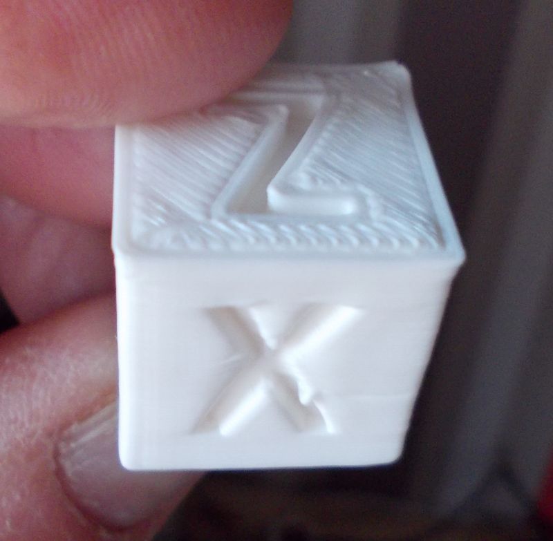

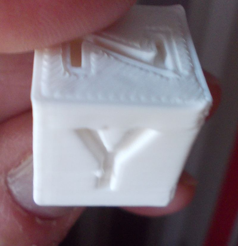

Bonjour à tous,
Oh ! juste un petit avis !
Que pouvez-vous me dire sur ces défauts ? pourquoi les coins " rebiquent " ?
Bon, pour les stries, je pensais que je n'en aurai pas ayant mis des anti wooby ?
Merci à tous,
Hervé
Les strie sur le dessus de ta pièce, ce n'est pas à cause du wobble. Elles sont dues simplement au dépôt des "cordons" de matière. C'est inévitable, en revanche la qualité doit pouvoir être améliorée.
Pour le reste, peut être une température trop élevée ?

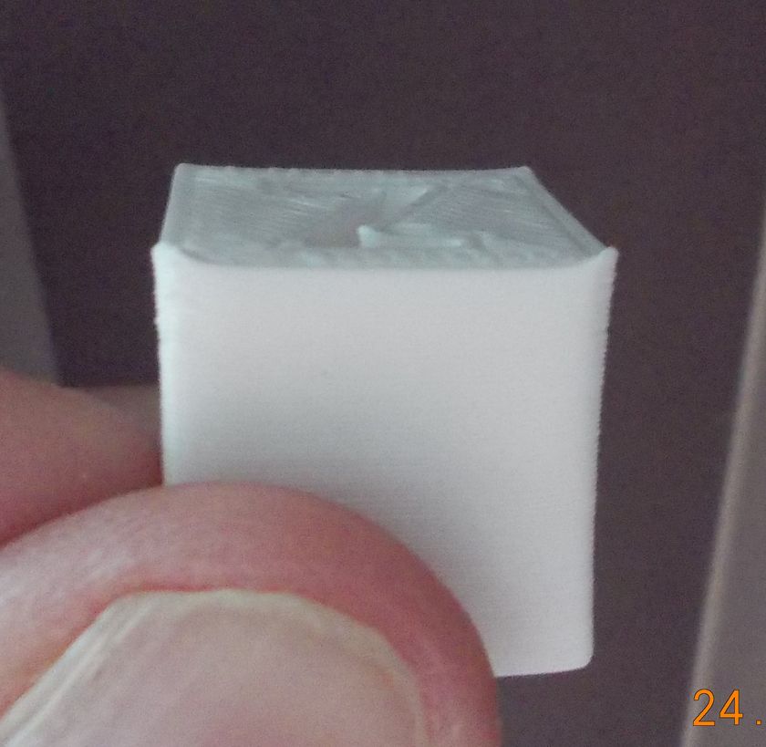

Par contre ce que je ne sais pas c'est ce qui me fait ces coins qui se lèvent ?
est-ce une rétractation insuffisante ?
tous les " cubes " que j'ai fait ont ce défaut, il faut que je regarde ça !
Merci,
Hervé
Excuse moi. Étant donné la photo, je pensais que tu parlais de la face du dessus ;)
Ton "rebiquage" ne pourrait-il pas venir d'un warping ? Il semble que les angles bas de ton cube soient eux aussi touchés par le phénomène :  l'empilage de couches accentue la déformation.
Je parlais de température car on voit des coulures dans le X et le Y.

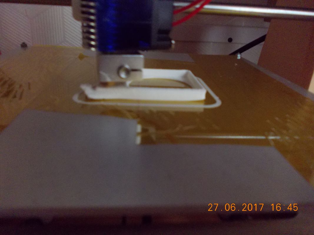

Bonsoir Vincent ,
Pour rigoler je t'ai répondu en vert !
Aujourd'hui, j'ai voulu imprimer un support de ventillo ! premier essai, la pièce s'est détachée à la deuxième couche!
J'ai écrasé la première en vissant légèrement la vis du Z, ça a été mieux, mais pareil un coin commençait
à se soulever ! par contre un autre s'est vraiment soulevé et s'est légèrement déplacé !
alors le kapton n'est pas la panacée pour l'accrochage ?
 des photos !
Merci à tous
Hervé
Modifié (le) par Hervé-34

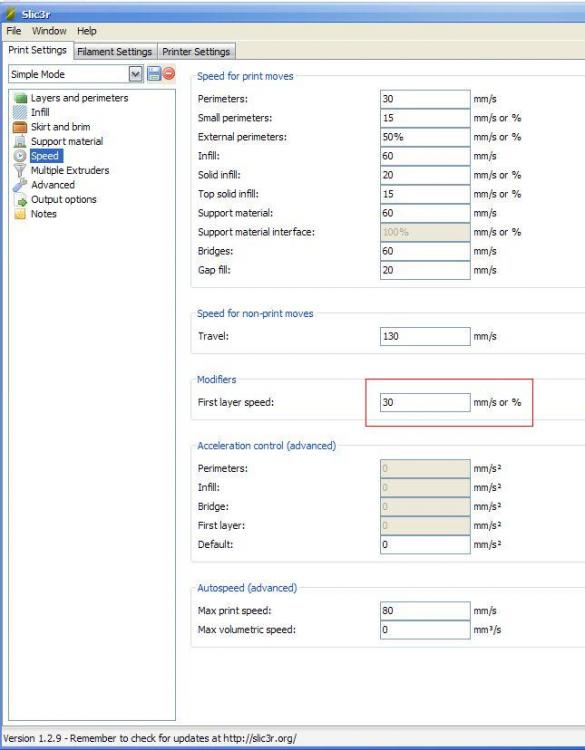

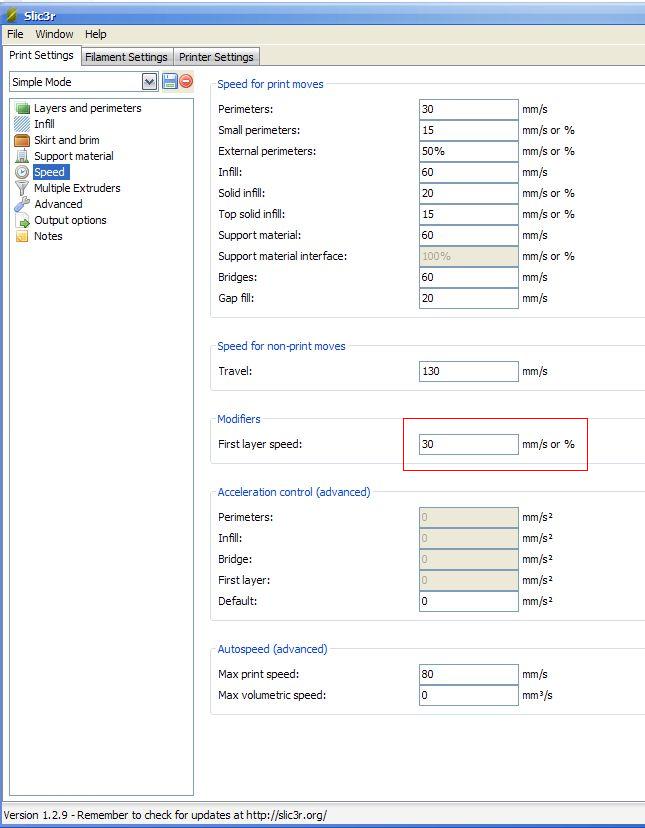

Pour la première couche 20mm/s pas plus.
Bonjour à tous,
Bonjour db42,
Je vient juste de regarder, effectivement je suis à 30mm/s
c'est aussi sensible que ça ?
Je vais essayer pour l'autre coté !
Merci !
Hervé

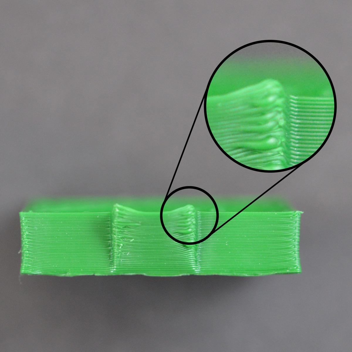

Je l'avais oublié, mais voici l'explication aux coins qui rebiquent. Tu trouveras ces explications sur le site de simplify3D. Bon, je résume : trop chaud, le refroidissement n'est pas assez rapide après extrusion.
Tu dis ne pas avoir de ventilateur pour refroidir les couches ... cherche pas plus loin. En première couche, perso je trouve que 40mm/s c'est suffisant. Quant à la feuille plié en deux, je dirai que c'est au moins deux fois trop épais ;)
Curling-And-Warping.jpgIf you are seeing curling issues later on in your print, it typically points to overheating issues. The plastic is extruded at a very hot temperature, and if it does not cool quickly, it may change shape over time. Curling can be prevented by rapidly cooling each layer so that it does not have time to deform before it has solidified. Please read the Overheating section for a more detailed description of this issue and how to resolve it. If you are noticing the curling at the very beginning of your print, please see the Print Not Sticking to the Bed section to address first layer issues.

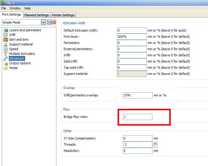

Bonjour à tous !
Juste une question en passant, en fait ça me renseignerai bien !
Le flow " général " est-ce ça ? ou est-ce le flow pour une action spécifique ?
et le " 1 " c"est quoi comme valeur ?
Merci à tous !
Hervé
Yop,
Non ça c'est le flow pour le bridge (ma réponse semble facile vu que c'est écrit devant), mais ce coefficient n'agit pas sur la pièce en elle même.

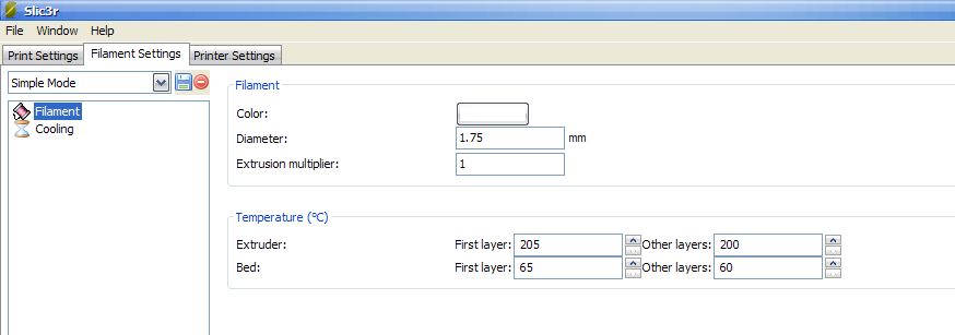

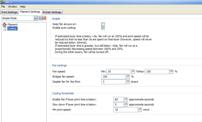

Ton flow ou débit c'est le extrusion multiplier
Bonjour à tous,
Merci db42, je continue à être bête, mais le 1 c'est 100% ?
donc si je veut augmenter je met 1. quelque chose
