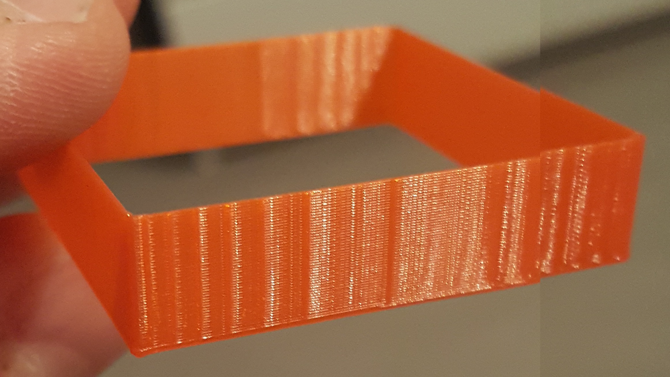

Bonjour à tous.
je possède depuis peu une micro delta rework qui imprime bien les pièces complexe.
neanmoins, jai des défaut sur les pièces cubique.
jai contacté le constructeur et contrôlé tout ce qu'il m'a demandé de contrôler et tout es ok.
je connais déjà une autre personne dans le même cas que moi malgré les très belles figurines qu'il arrive à faire avec.
du coup je me demande si d'autre sont dans le même cas ?
si non avez vous une idée d'où ça peut venir ?
pour info ca le fait que sur l'axe x. En y c'est plutôt propre
cdt
Perso je soupçonne mes liens et rotules d'être à l'origine de (petits) défauts similaires. J'aimerai bien tester avec un montage plus "libre" avec de vrai rotules/chapes sur liens alu. Là j'ai l'impression que ça "gratte" un peu et me provoque ce genre de petits défauts.
Une astuce de modéliste, pour assouplir les chapes à boule en plastique, un petit coup de pince bien dosé de part et d'autre de l’œillet pour écraser un peu le plastique est 'miraculeux'
En fait on écrase la matière entre la pince et la boule (oui, ça se fait avec la chape montée), donc il faut vraiment agir avec doigté... (en en avoir quelques unes d'avance, juste au cas ou on aurait trop déformé l’œillet :p)
@.AleX. c'est pas un coup à avoir du jeu ton astuce ?
@geed moi aussi cest une des premières choses que j'ai pensé changer sur cette imprimante. À voir mais déjà le fait que je ne soit pas le seul à avoir de petit défaut dans ce genre me conforte dans l'idée que ça vient pas de moi lol
Ou alors, il faut les rôder avant montage (comme on fait pour les chapes de palonnier d'hélico RC) ...
@geed  rodage manuel en les bougeant à la main jusqu'à ne plus sentir de point dur ?
j'en ai 2 qui ont un léger point dur au extrémités. je vais essayer
Non, plus bourrin, tu montes une rotule (dédiée à cet usage) sur un mandrin, un peu de pâte à polir, et hop à petite vitesse pendant quelques instants ...
Mais bon, j'avoue que j'ai peur que du coup ça soit "trop" libéré après ça ...

Il y a 22 heures, aurelp a dit :
Si, justement, c'est un coup à prendre pour trouver le bon écrasement, d’où ma remarque d'en avoir d'avance :D
Sinon, en moins violent, la clipser/déclipser 10 ou 20 fois permet parfois aussi d'adoucir une chape qui coince.

Bon jai pas osé roder les biellettes de peur de tout niker vu que j'en ai pas de secours mais je viens de faire le petit bateau de thingivers en pla octofiber et il est superbe. J'ai juste les points de départ de chaque couche qui sont visible malgré que je commence par le périmètre intérieur. Mais ca saute pas aux yeux.
Quand meme plutot content de cette petite machine ?

@sigiel effectivement si les tiges ne sont pas exactement de la même longueur c'est pas la peine car ça va pas le faire.
@sigiel dis moi, quand tu fais un cube tu es bien niveau côtes ?
Moi jai 6 micron de plus sur un axe et 16 su l'autre. Je parle en x et y bien sûr.
Jai tout vérifié et bien tentu les couroie. Je pige pas trop le pourquoi de cette différence entre les deux axes

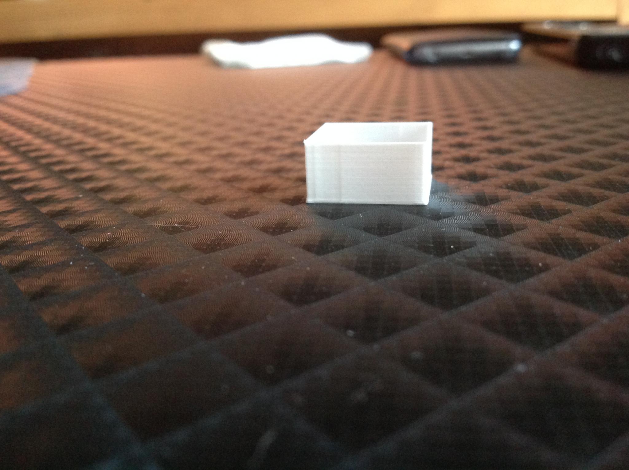

je vais en imprimer un
et je te posterait le resultat.
Bon ca s'améliore mais il reste un gros défaut et j'ai constaté qu'il arrive sur l'axe x et Le Bras du fond descend et remonter d'un coup à cette endroit la.
@sigiel je veux bien que tu essaie de faire un thin wall pour voir ce que ça donne chez toi ?
