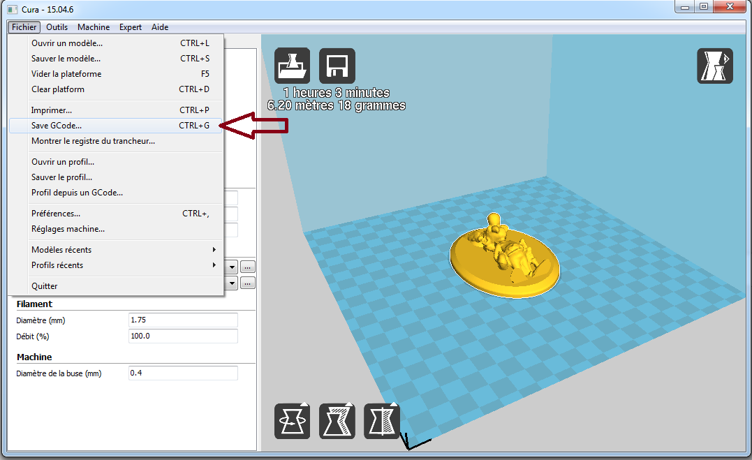

J ouvre cura je vais chercher le fichier stl sur la carte et je vois apparaitre l objet ( test avec plusieurs ).
Par le logo ou par save gcode rien ? J ai mal fais quoi ?

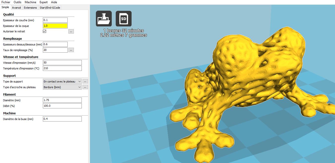

J essaye de printer :
Voici lien l objet Asterix !
https://www.thingiverse.com/thing:2080539

Genre quand tu as ça :
Après, tu n'as pas de fenêtre pour choisir l'emplacement et le nom du fichier gcode à enregistrer ?
Si c'est bien ça, il va peut-être falloir réinstaller Cura.

tu charge le fichier et tu fais quoi exactement après ?
Tu modife un élément ou plusieurs dans Cura ?
Une photo de ta config ?

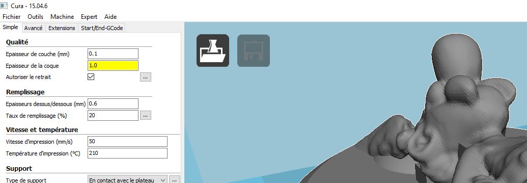

Quand tu cliques sur save GCode, as-tu l'apparition d'une fenêtre de sélection de fichier ou pas ?
Ton modèle est trop grand dans la zone disponible (il est grisé)
Soit tu n'as pas réglè la taille de ton plateau, soit il faut que tu scales ton fichier.

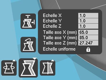

Je vous joint la photo pourriez vous me dire quelles sont les bonne dimensions !

Quand je le charge chez moi, il est relativement petit, et il passe en jaune.
Effectivement, comme le dit très bien @gisclace, si c'est en grisé, ça ne sortira rien car il estime que c'est hors des limites de ton plateau.
Tout dépends de ton imprimante..., je pense que cura n'est pas bien configuré, même si je n'ai pas d'anycubic, je ne pense pas que le plateau soit plus petit que 65mn par 85mm par 28 mm de haut.
Fais une vérification que tout est bien configuré avec Cura.

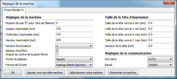

Dans un premier temps comme le dit gisclace as tu déclaré ta machine avec ses caractéristiques comme décrit dans le document fourni par anycubic sur la carte sd fournie avec la machine?
Voilà déjà une capture d'écran du réglage machine :
Quand je rentrerai ce soir chez moi, je pourrai donner directement les fichiers de config.
___________________________________________________________
Et oui, je sais, notre machine n'est pas une Prusa Mendel I3, mais de mémoire, j'ai du faire cette config à partir du profil de ce type de machine.

ok c est normal tout était a 80 au lieu 210 !??

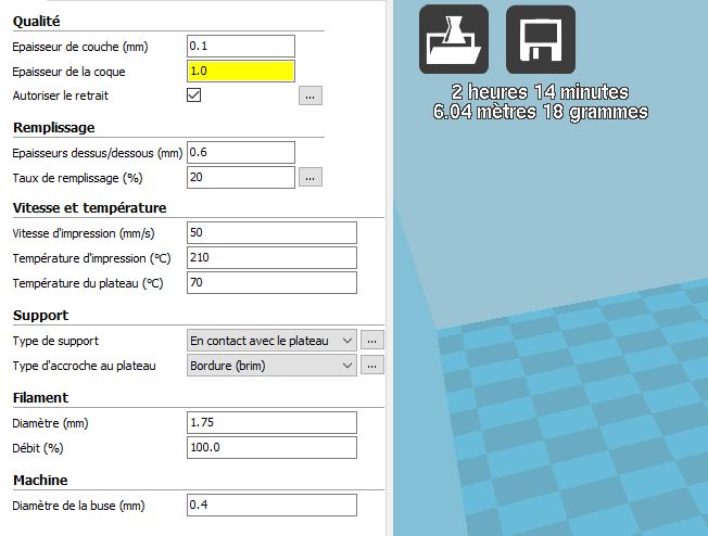

pour la même longueur et mème poids j ai 2h10 ?

Après, il faut distinguer le profil machine (la capture d'écran que j'ai copier plus haut) et le profil d'impression (fonction de l'épaisseur de la couche mais aussi fonction de la buse, du diamètre du filament, de la qualité que tu veux obtenir ...)
Je t'en mets un comme ça, mais il doit être ajusté.
Sinon, Cura donne pas mal d'infos en infobulle (les encadrés en blanc qui apparaissent lorsque tu restes sur un champ modifiable.
Lis bien ce qui est marqué. C'est important, et ça explique comment passé d'un champ sur fond jaune (paramètre pas cohérent avec d'autres) à un fond blanc (paramètre cohérent).
