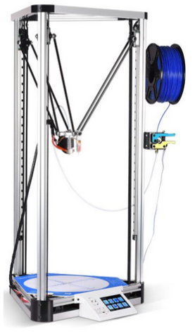

Je suis également tombé sur la BIQU Kossel Pro (cliquer sur la première image pour voir le détail du produit) qui semble très bien sur le papier, guide linéaire, écran tactile et l'auto leveling par un BL Touch avec un volume d'impression intéressant de diam 250 x 350/380, et pour compléter le tout, elle serait silencieuse  :
595a543c5f9f8_BIQUPro.png.6327e59a3e645c54faa2b4acf29c6262.png   595a558e793ac_BLTouch.png.75eff4bea522d8e8f9904af4a8edfd65.png
Je ne sais pas comment est l'Anycubic mais en tout cas sur celle-ci l'alim est extérieur et brut de fonderie, pas très sécure. Les driver utilisé sont visiblement des A4988, j'espère qu'il ne sont pas trop "faible".

J'ai finalement commandé la BIQU (n'ayant pas eu trop de retour du forum par rapport à ma demande ^^), j'attends donc de la recevoir.
Je vous ferais bien entendu un retour sur ce matériel.

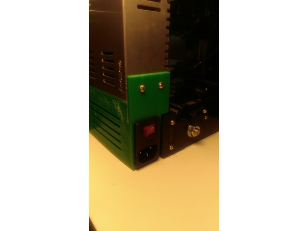

Je les ai tous repris pour les ébavurer et j'ai commencé l'assemblage. Au départ je voulais mettre l'alimentation dans le châssis, d'une part pour protéger les connexions, d'autre part pour avoir plus facilement accès à la Tri Gorrilla board et aussi pour ajouter de la masse (inertie pour gagner en accel/decell), mais comme elle est légère et que ça m'aurait obliger à bidouiller et du câblage et un support, je laisse l'idée de coté.
Pour l'alim, j'ai acheté un socle au normes européennes avec un fusible et un inter, je me ferait un 'couvercle' que j'ajouterais en bout d'alimentation pour la fixer et intégrer le socle
Un truc un peu dans ce genre , il y en a plein sur thingiverse
