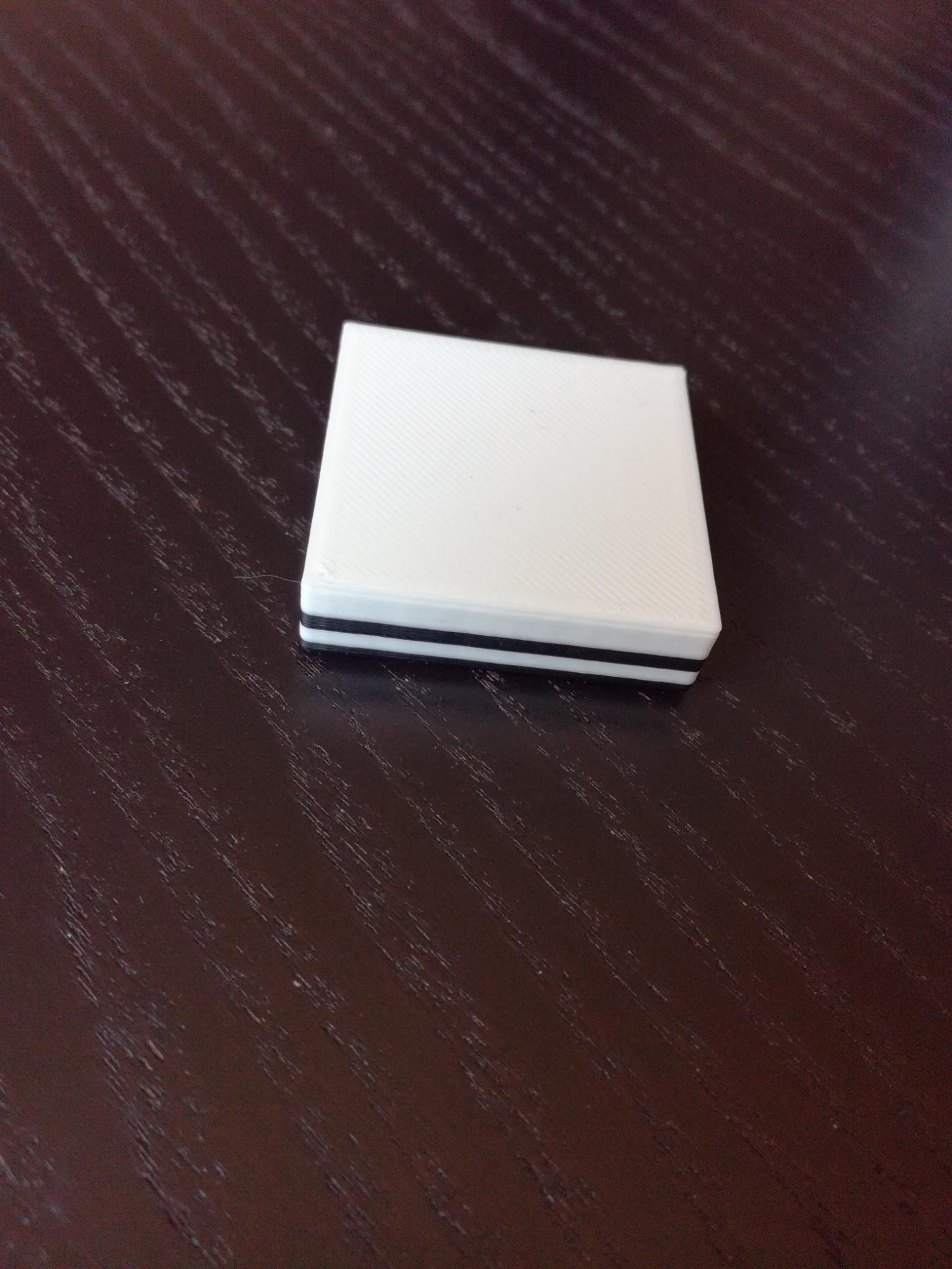

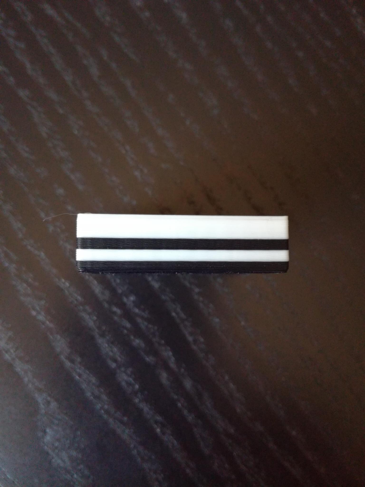

Fifi01 Posté(e) Janvier 24, 2018 Partager Posté(e) Janvier 24, 2018 @Lionel le brim c'est une bordure autour de l'objet, le raft c'est le radeau (la meilleure accroche). CdB ne gère que le brim, je n'ai pas réussi à inclure le raft, c'est pour celà que maintenant j'utilise cura 3.1. voici 2 photos d'un carré 40x40 avec changement de couleur (ici noir et blanc), très facile d'inclure la ligne de commande nécessaire dans le fichier gcode, la seule chose est de bien regarder à quelle couche l'on veut le changement, et l'on ajoute la ligne suivante : M600 L0 P18 Fifi Lien vers le commentaire Partager sur d’autres sites More sharing options...
Lionel Posté(e) Janvier 24, 2018 Partager Posté(e) Janvier 24, 2018 hé oui mais non! Là c'est trop simple! L'objectif est, sur la première couche (bien lisse), d'imprimer une première partie avec un filament, puis d'imprimer une seconde partir avec une autre couleur. ainsi, tu as sur la même couche deux couleurs (vidéo avec insigne batman ton impression se lance. Une fois la première couche du premier objet imprimée (avec une cavité à l'imtérieur), la tête remonte (commande M600). Tu changes le filament, l'imprimante imprime le second objet (qui s'incruste pile poil dans la cavité). ensuite les couches suivantes se font à une seule couleur (pour éviter de changer mille fois de filament). Bref, la vidéo est plus explicite que moi. Sinon, ton profil Cura pour Neva m’intéresse au plus haut point, si tu vois ce que je veux dire ;-) Amitiés Lio Lien vers le commentaire Partager sur d’autres sites More sharing options...

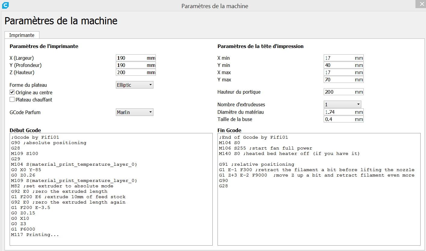

Fifi01 Posté(e) Janvier 24, 2018 Partager Posté(e) Janvier 24, 2018 Ah oui, pas si simple que celà ! A étudier ... Je n'arrive pas à trouver les bons fichiers dans cura 3.1, mais voilà une copie d'écran des paramètres. Tu peux faire comme moi, créer une nouvelle machine, avec ces paramètres. Tu noteras que en dimensions, j'ai mis 190 de diamètre, alors que théoriquement la Neva n'imprime que sur 180, mais c'est à cause du radeau, qui mange une partie du plateau d'impression, celà ne gène en rien l'impression (je n'en ai encore pas fait de 180 de diamètre !) Lien vers le commentaire Partager sur d’autres sites More sharing options...
Lionel Posté(e) Janvier 24, 2018 Partager Posté(e) Janvier 24, 2018 Merci Fifi. J'avais déjà fait cela et comparé mon fichier au tien (dans le bon tuto), mais l'imprimante ne voulait pas bouger (???) Je vais m'y remettre, Merci Lio Lien vers le commentaire Partager sur d’autres sites More sharing options...
Fifi01 Posté(e) Janvier 24, 2018 Partager Posté(e) Janvier 24, 2018 C'est bizarre. tu étais parti d'une install propre, il n'y a pas de fichier de config qui perturberait ? moi, j'ai Cura 3.1 sur un ordi, et CbD Neva sur un autre. Peut être y a t'il un conflit. A plus, Fifi Lien vers le commentaire Partager sur d’autres sites More sharing options...
Lionel Posté(e) Janvier 24, 2018 Partager Posté(e) Janvier 24, 2018 oups, j'avais oublié le point-virgule avant End Gcode. C'est bon maintenant l'imprimante embraye et la tête se balade, il me reste à régler les extrusions de filament Merci, amitiés Lio Lien vers le commentaire Partager sur d’autres sites More sharing options...

Lionel Posté(e) Février 6, 2018 Partager Posté(e) Février 6, 2018 boujour à tous, Fifi, je reviens sur le fichier Gcode de la Neva pour Cura. Dans le fichier CbN, on peut lire G1{print_speed}, et dans ta configuration de Cura on lit G1 F6000. Cela à mes erreurs de mémoire près. En fait, dans ma config, j'avais loupé le G1{..} et ça imprimait quand même. Je l'ai remplacé par F6000 et ça imprime aussi. Ors, dans les explications du Gcode que j'ai lu quelque part, G1 correspond à la vitesse de déplacement. Pour avoir essayé beaucoup de vitesses différentes sur Cura, je n'ai effectivement par franchement vu de différence au moment de l'impression. Je piétine donc, sans doute sur un détail qui n'en est pas un, mais si l'un d'entre vous honorables addicts à l'impression 3D a des infos, je suis preneur, Amitiés à tous Lio Lien vers le commentaire Partager sur d’autres sites More sharing options...
