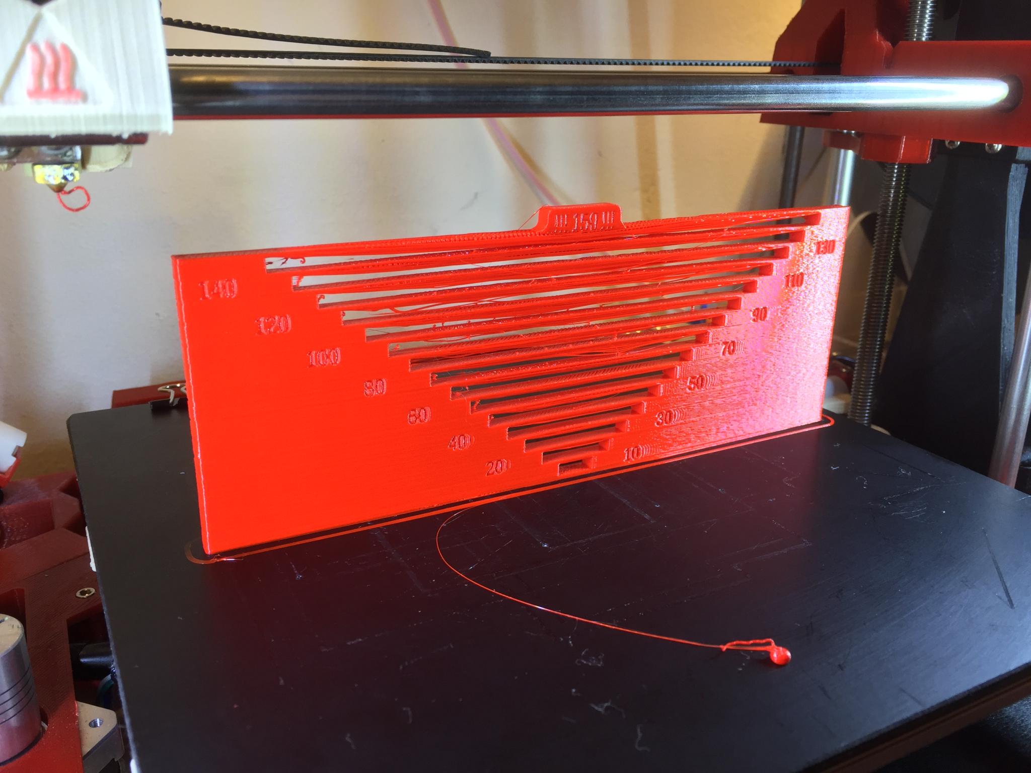

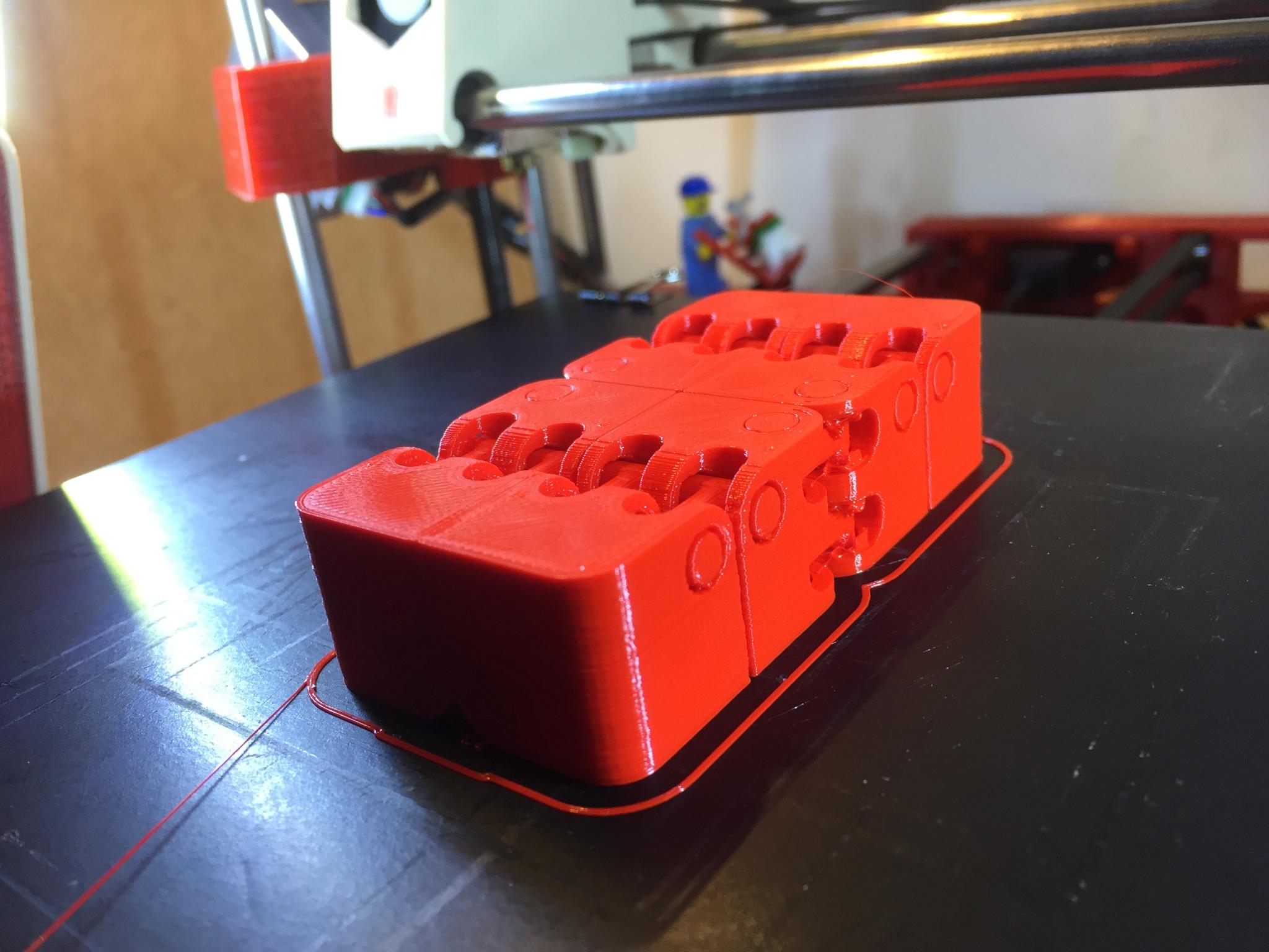

En tout cas, regardez l'accroche sur mon Printinz, la première couche est impec et pas de décollement de pièce (l'impression a quand même durée 7:30h)
Sur un test d'impression de ponts, la surface d'accroche est très fine, mais l'impression ne pose pas de problème non plus.
Vous pouvez voir le timelapse sur ce lien https://youtu.be/-Dhkh5nFOaE
