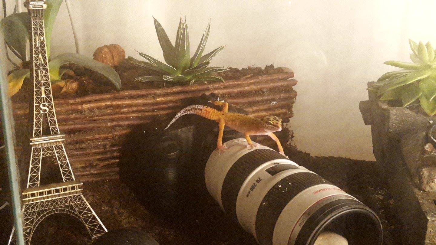

daewine Posté(e) Juillet 5, 2017 Posté(e) Juillet 5, 2017 Je me suis posé la meme question pour faire du décor de terrarium, j'ai un Gecko et je ne voulais pas l'empoisonné. CA va faire 2mois qu'il y a un décor en PLA, et en plus peint a la bombe, et il n'est pas du tout malade 2
