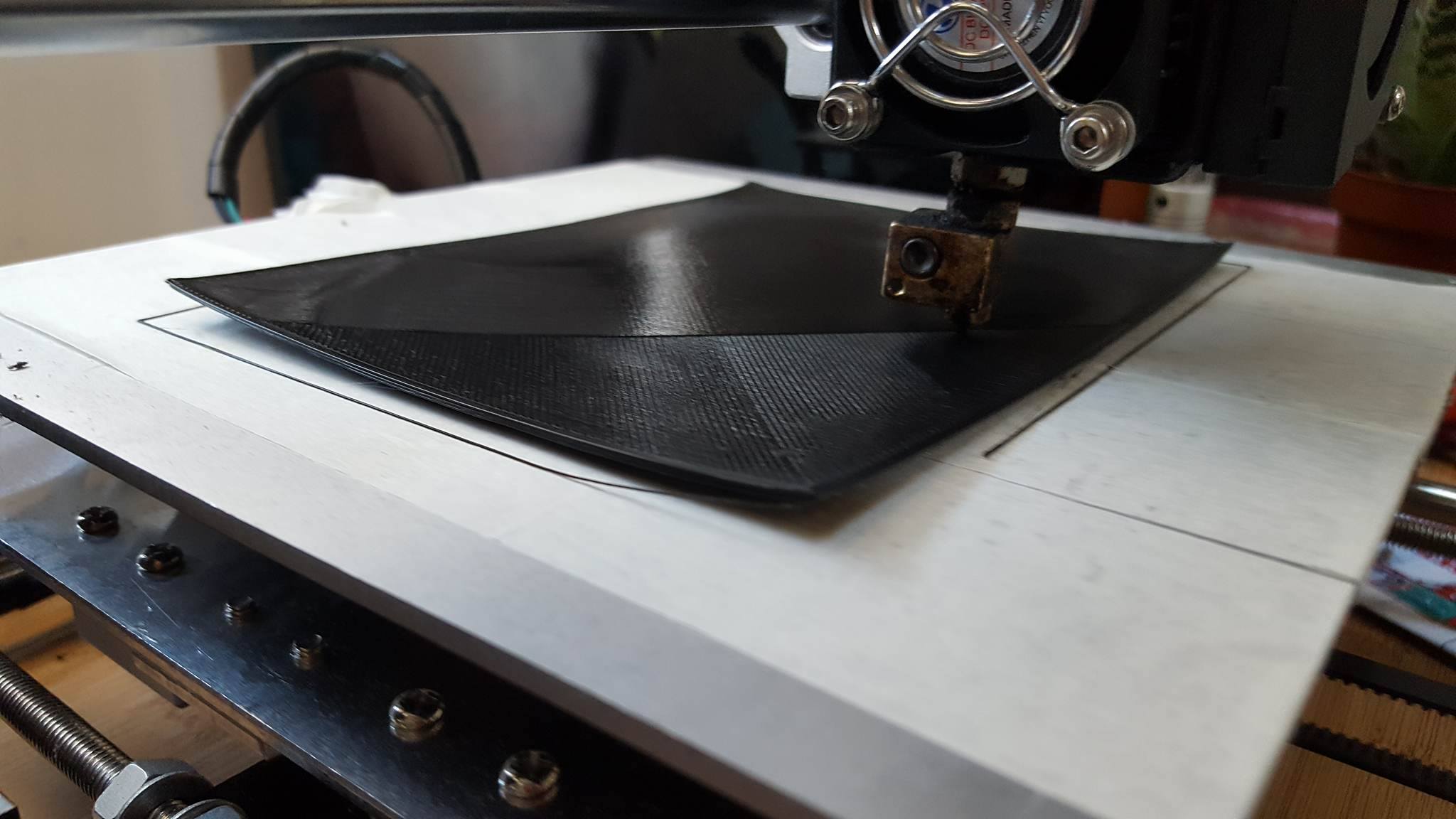

Probleme : J'ai toujours ma piece qui se décolle sur les bords. J'ai tenté plusieurs températures de buse, de 170 à 200, et aussi plusieurs températures de plateau, de 30 à 60. PLusieurs maniere de coller ma piece sur le plateau, j'ai aussi joué sur le débit de fil. Rien n'y fait. Je travaille en PLA.

c'est normal vu la surface de la pièce a imprimer, met un Brim autour.
tu utilise quoi comme scotch, celui de la photo ressemble a du ruban de masquage, prend plutôt du Kapton et écrase un poil plus ta première couche.:)

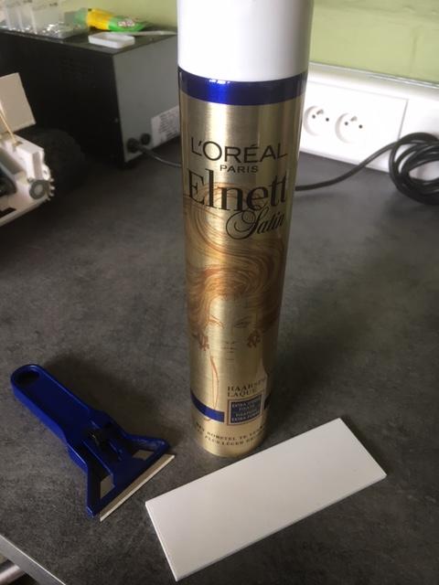

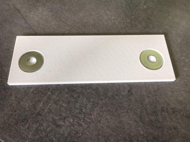

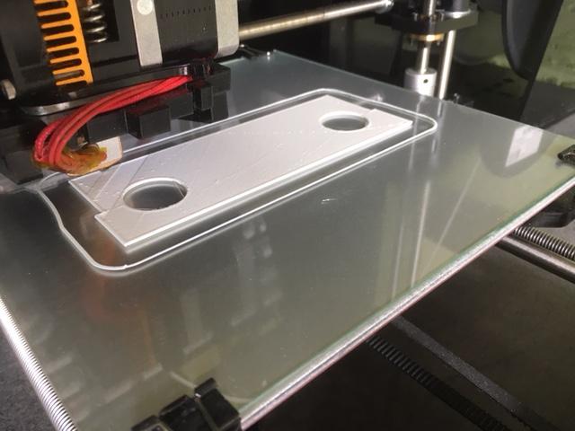

Regarde les photos que je joint à ce poste, avant j'avais le même soucis que toi,
maintenant sur conseil d'un Fablab que j'ai visité, j'utilise de la laque à cheveux directement sur la plaque de verre
que j'ai fait découper au Brico du coin pour 3 francs 6 sous, j'en ai même prévu des réserves.
Je laisse chauffer la plaque un peu avant utilisation puis je vaporise un léger film sur le verre, en prenant soin de faire écran avec un bout de carton
pour ne pas aspergé l'imprimante. quand l'impression est terminée je laisse refroidir 15 minutes et ça se décolle tout seul.
ensuite, je donne un léger cout de spatule ( 1,50€ chez Brico depot ) sur le verre et je suis prêt à recommencer.
ca marche super pour le PLA et l' ABS.
L'oréal parce que je le vaut bien !       :banana:
A++ Stef....
