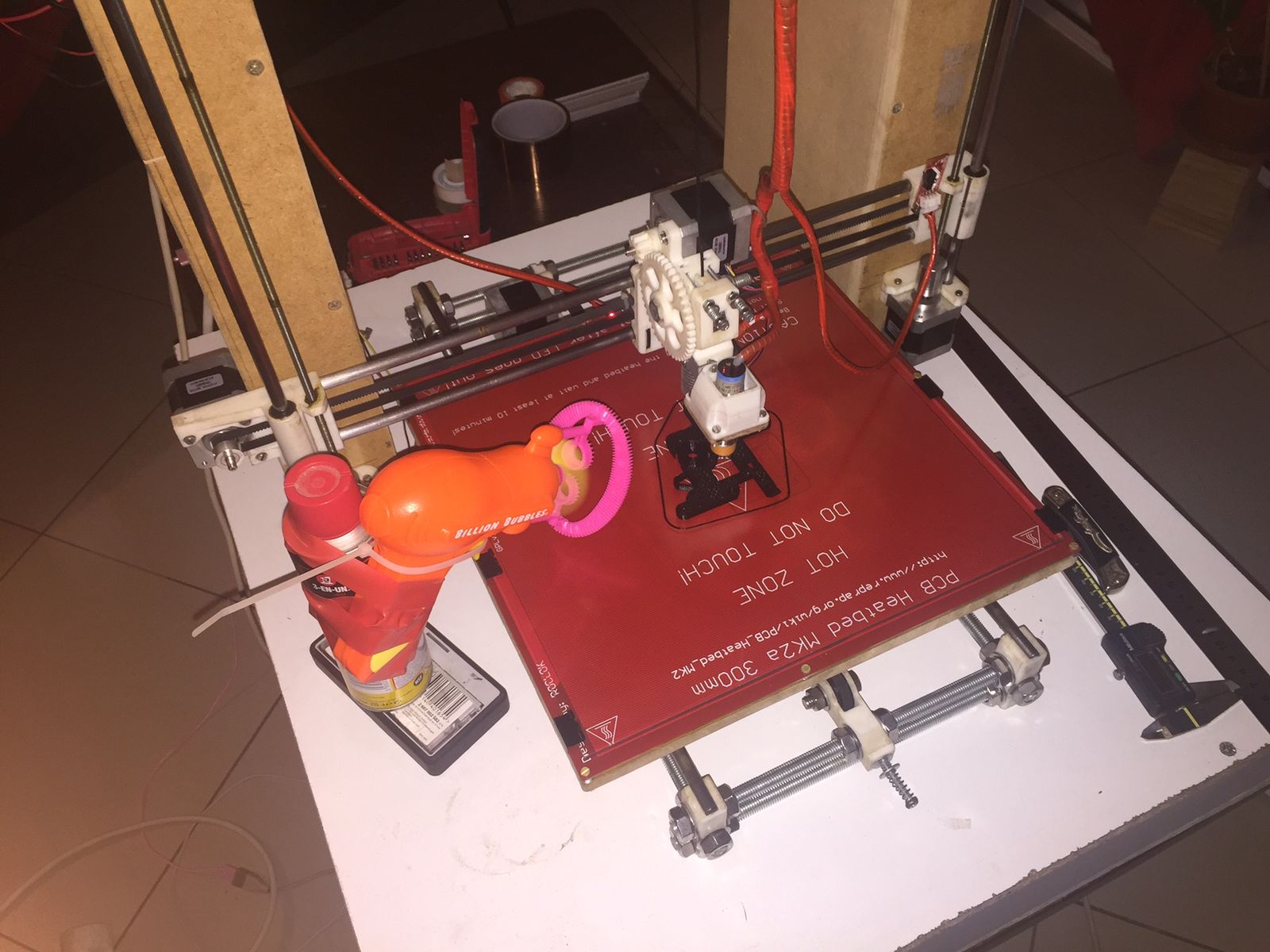

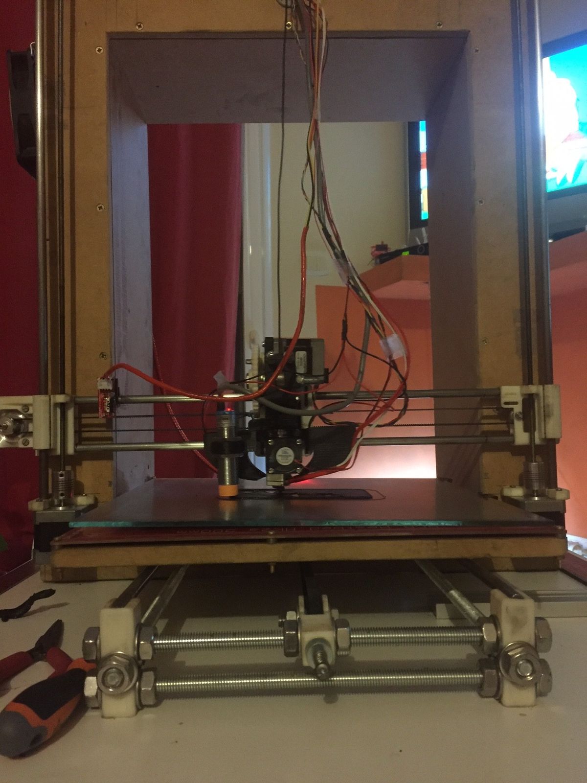

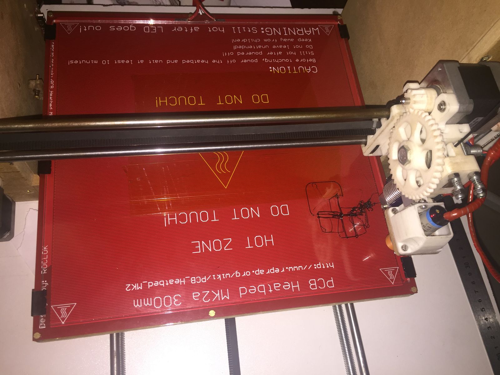

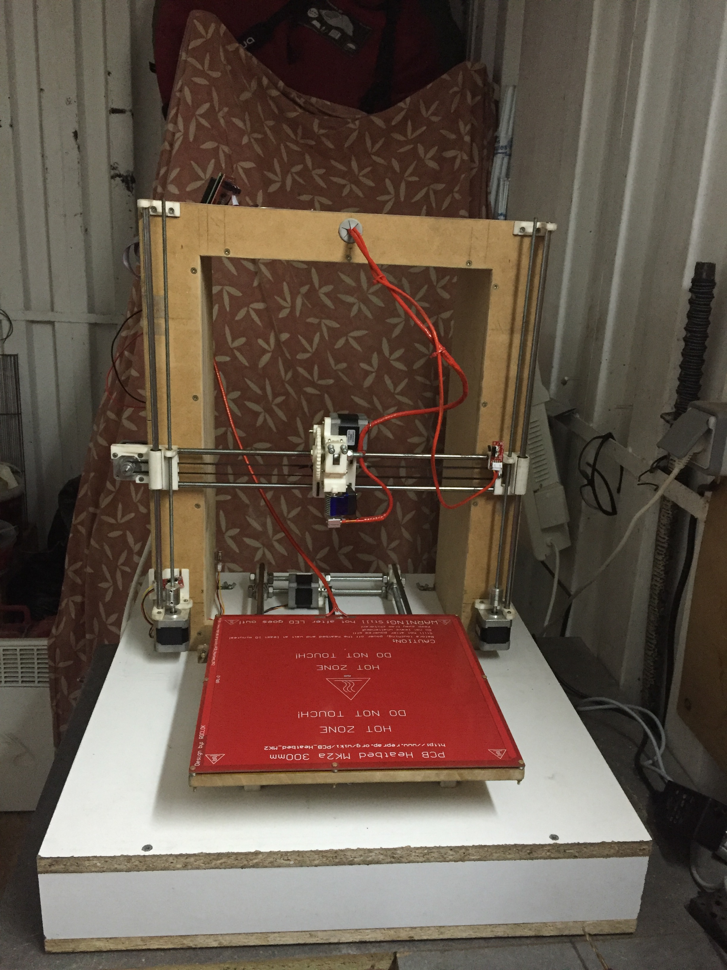

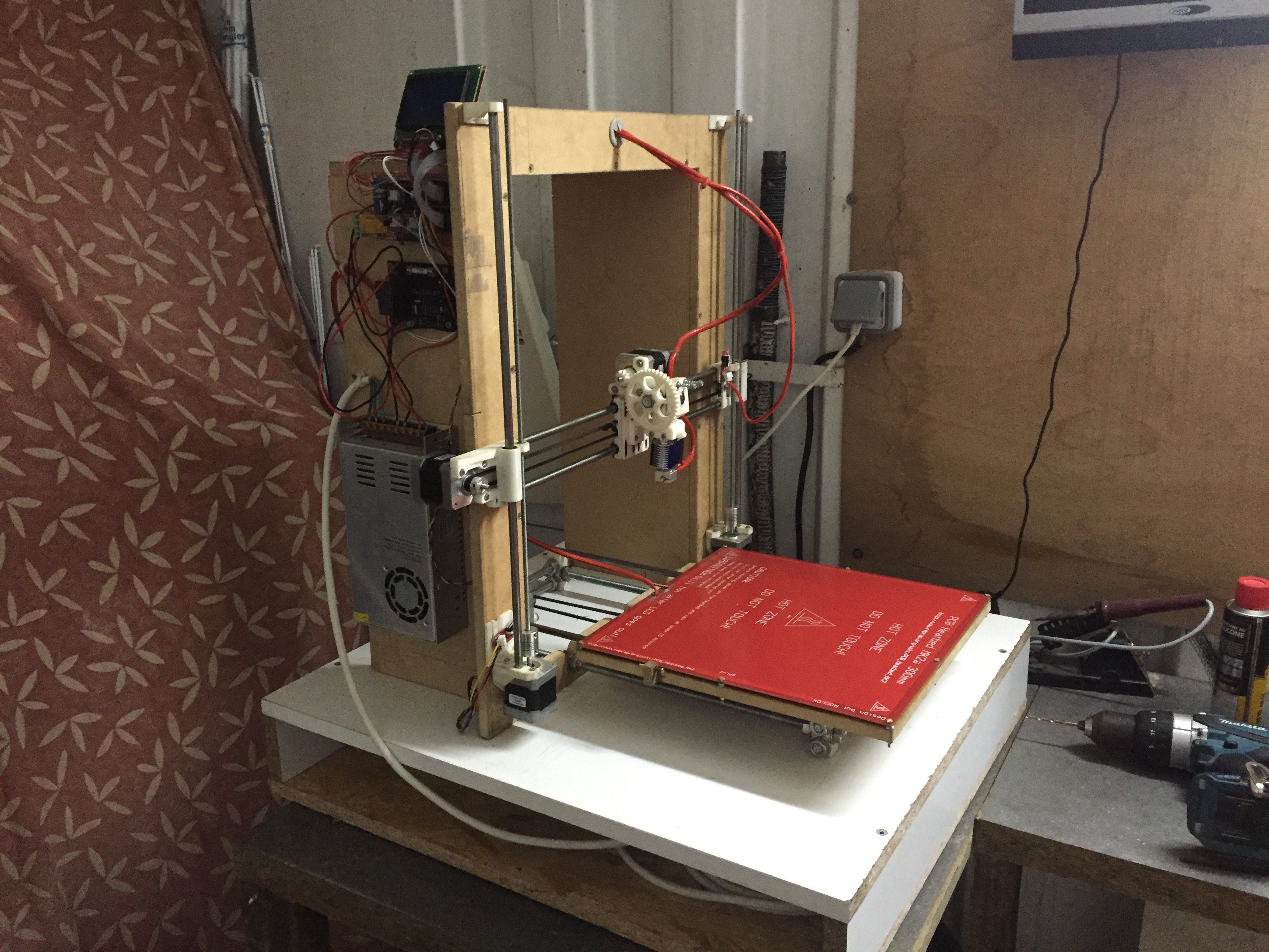

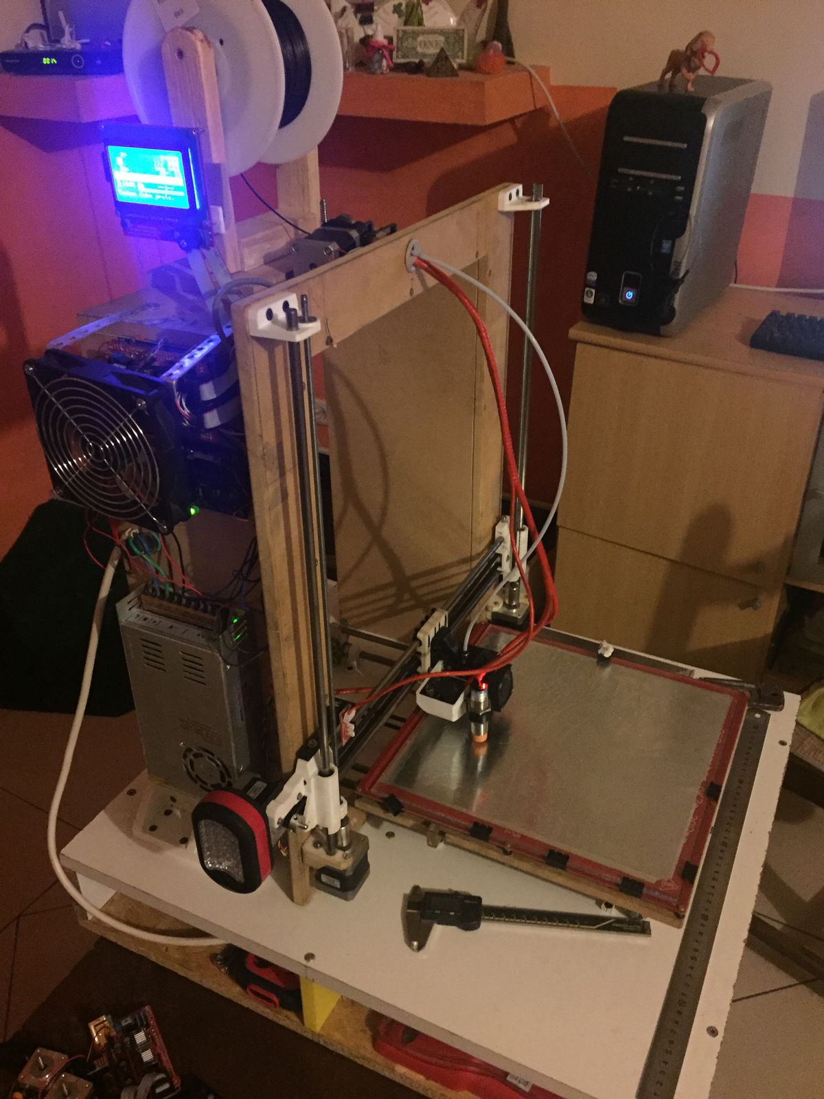

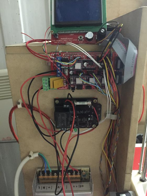

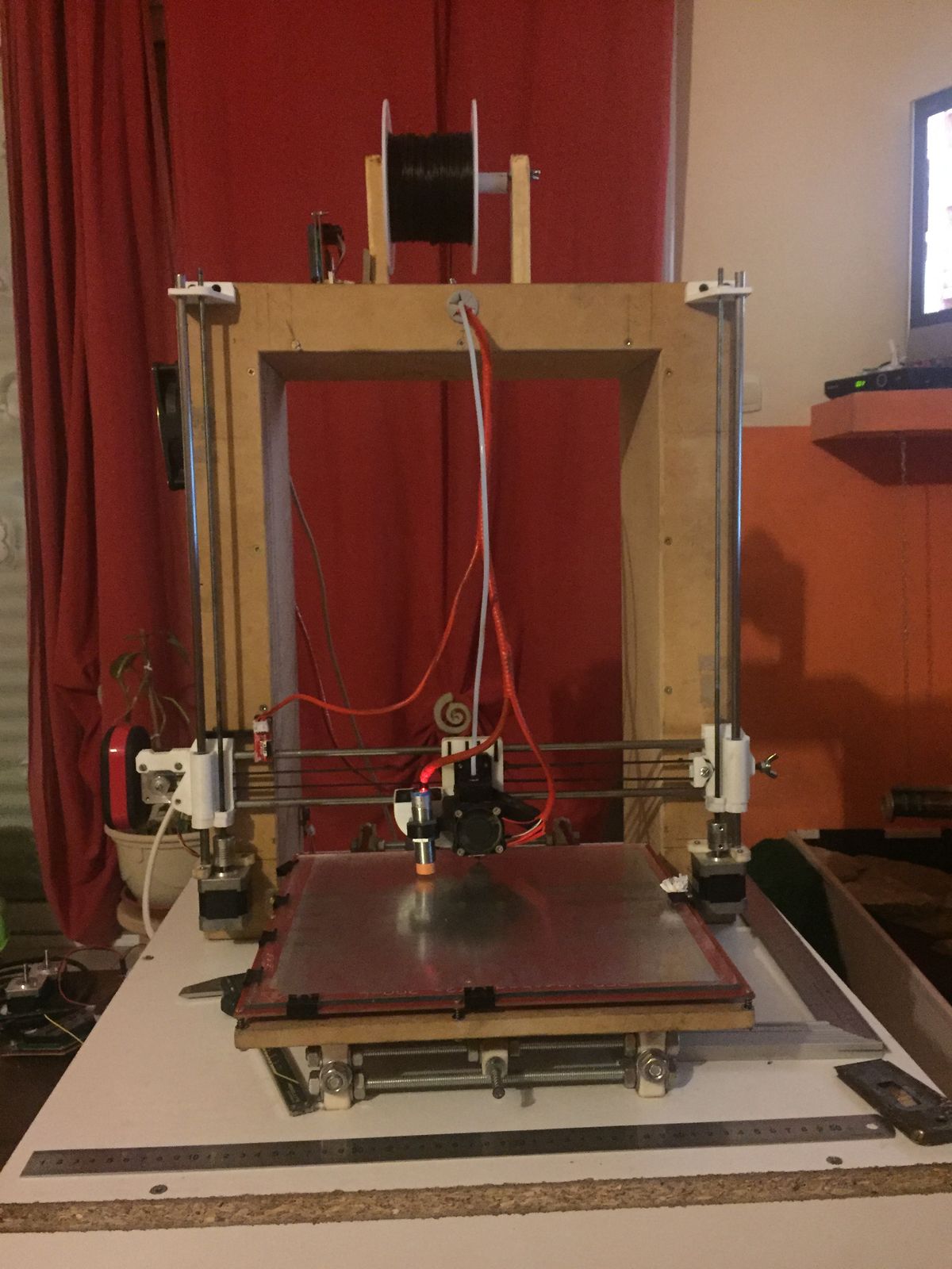

Salut a tous, je vous post quelques photos de mon imprimante 3D qui est quasiment terminée.
J'attend encore mon capteur capacitif pour l'auto bed leveling et j'ai rendez vous dans un fablab le 5 novembre pour faire vérifier l'ensemble avant d'attaquer la programmation.
Vue d'ensemble
image3.thumb.jpeg.6b0f5d0372f00079adececimage2.thumb.jpeg.afd270e4545d95273c4484

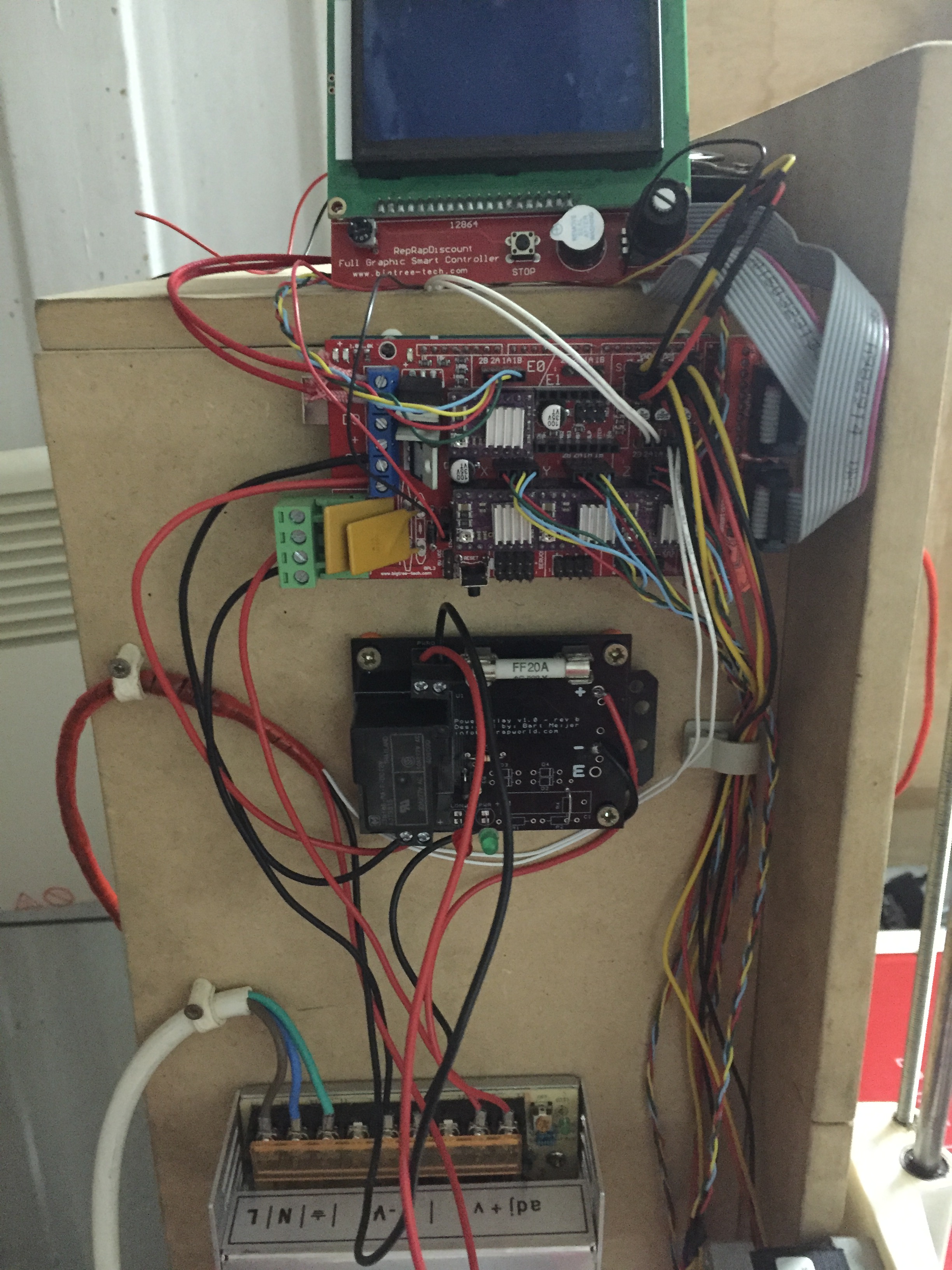

Partie électronique
image1.thumb.jpeg.4cdbca6fe8baa912d5a4d2
Les tiges de guidages en acier rouilles donc je pense les remplacer par des tiges en inox et je ferais un capotage une fois la programmation terminée.
Merci a ceux qui ont répondus à mes questions lorsque j'en ai eu besoin.
@ bientôt!

Ça avance doucement cependant je rencontre quelques problèmes.
J'ai un un power relay v1.0 de chez reprapworld pour le lit chauffant, le relay fonctionne j'entend le clac et la led rouge indiquant que le heat bed chauffe s'allume mais pourtant le lit ne chauffe pas il reste a température ambiante. J'ai une led rouge qui s'allume sur la RAMPS mais apparemment c'est normal.

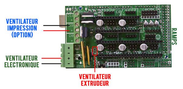

J'ai branché le ventilateur de la hotend en D2 comme sur cette photo, mais il ne tourne pas. il me semble avoir lu qu'il fallait changer quelques chose dans le marlin mais impossible de remettre la main sur le tuto.
 600px-Cablage_Ventilateurs.jpg.ed0edeebd
Et ensuite j'essaie de faire fonctionner l’écran LCD j'ai suivi différent tuto mais a chaque fois impossible de compiler le firmware ca me dit ca:

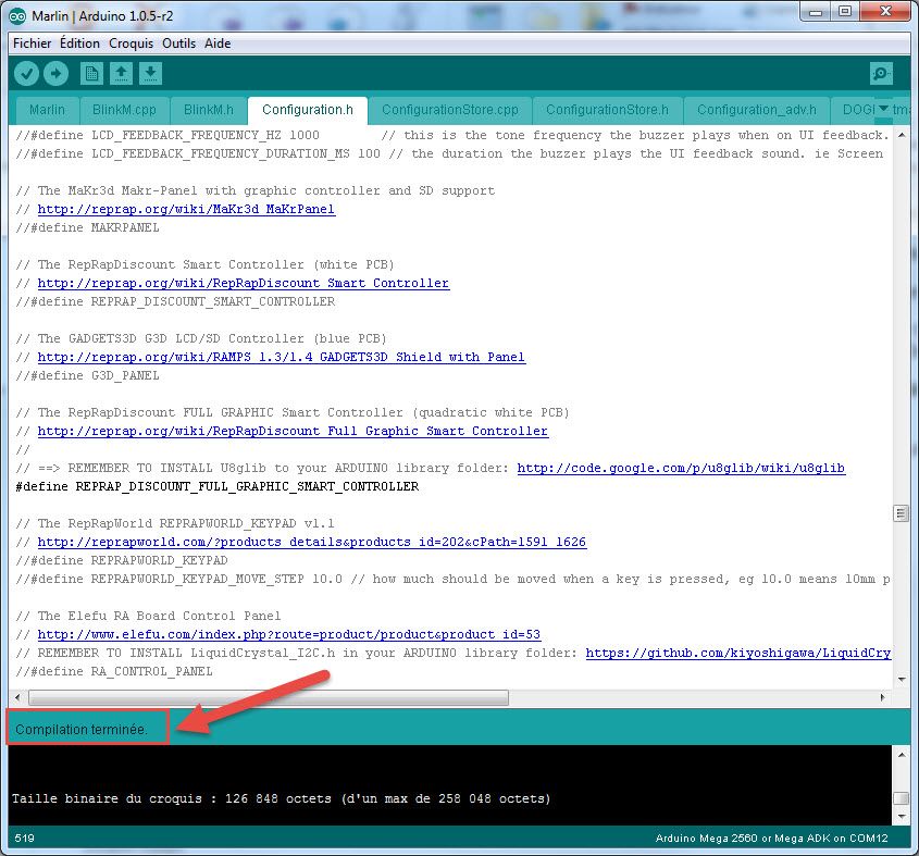

Pour le LCD tu télécharges et installes cette librairie dans ton IDE arduino : https://bintray.com/olikraus/u8glib/Arduino
- Lien vers le wiki : https://code.google.com/p/u8glib/wiki/u8glib
Dans configuration.h tu décommente
Citation
#define REPRAP_DISCOUNT_SMART_CONTROLLER
Pour le BED, peut etre faut il chercher vers les sondes .....
Lien vers le commentaire
Partager sur d’autres sites
Merci pour ta réponse polomod!
Donc j'ai dejà décompressé u8glib_arduino_v1.18.1.zip (et meme des versions anterieurs...) dans arduino->libraries en suivant les indications donné a la même adresse que tu me proposes.
J'ai dé-commenté la ligne que tu me proposes, le firmware c'est correctement compilé et téléversé mais l'ecran ne fonctionne toujours pas (enfin le rétroéclairage s'allume et me laisse entrevoir les magnifiques pixel qui placardent quasiment tout l’écran xD )
Pour être plus précis l’écran est un Full Graphic Smart Contoller 12864.
 J'ai dé-commenté cette ligne qui correspond a mon écran:
// The RepRapDiscount FULL GRAPHIC Smart Controller (quadratic white PCB)
// http://reprap.org/wiki/RepRapDiscount_Full_Graphic_Smart_Controller
// ==> REMEMBER TO INSTALL U8glib to your ARDUINO library folder: http://code.google.com/p/u8glib/wiki/u8glib
#define REPRAP_DISCOUNT_FULL_GRAPHIC_SMART_CONTROLLER
J'ai aussi essayé de dé-commenté ces lignes (ensemble et séparément) (avec et sans celle de dessus):
//LCD and SD support
//#define ULTRA_LCD  //general LCD support, also 16x2
#define DOGLCD  // Support for SPI LCD 128x64 (Controller ST7565R graphic Display Family)
#define SDSUPPORT // Enable SD Card Support in Hardware Console
//#define SDSLOW // Use slower SD transfer mode (not normally needed - uncomment if you're getting volume init error)
//#define ENCODER_PULSES_PER_STEP 1 // Increase if you have a high resolution encoder
//#define ENCODER_STEPS_PER_MENU_ITEM 5 // Set according to ENCODER_PULSES_PER_STEP or your liking
//#define ULTIMAKERCONTROLLER //as available from the Ultimaker online store.
//#define ULTIPANEL  //the UltiPanel as on Thingiverse
//#define LCD_FEEDBACK_FREQUENCY_HZ 1000    // this is the tone frequency the buzzer plays when on UI feedback. ie Screen Click
//#define LCD_FEEDBACK_FREQUENCY_DURATION_MS 100 // the duration the buzzer plays the UI feedback sound. ie Screen Click
mais rien n'y fait, j'ai toujours ce satané message d'erreur:

Bonjour
Rajoute ca dans ultralcd.cpp juste apres les include et recompile
#include "LiquidCrystalRus.h"
#define LCD_CLASS LiquidCrystalRus
LCD_CLASS lcd(LCD_PINS_RS, LCD_PINS_ENABLE, LCD_PINS_D4, LCD_PINS_D5, LCD_PINS_D6, LCD_PINS_D7);  //RS, enable, D4, D5, D6, D7
dis moi si ca a résolu ton probe
cdlt
voici mon "Additional Features" dans configuration.h
J'utilise l'IDE 1.0.5-r2 et j'ai ajouté la bibliothèque via l'IDE : "Croquis/Importer bibliothèque .../Add library" puis sélectionner mon ZIP "U8glib"
Lien du zip U8glib que j'ai utilisé : https://bintray.com/artifact/download/olikraus/u8glib/u8glib_arduino_v1.18.1.zip

Merci pour votre aide les gas j'avais pas vu les réponses j’étais sur l'irc reprap (Y'a un gas qui s’appelle akex_ et c'est un tueur!!! ) pour le problème de l’écran et ils ont pu m'aider, maintenant l’écran fonctionne!!!
Encore merci!
Pour le ventilo je l'ai testé avec une alim de labo et en fait il mort! Je pouvais toujours attendre qu'il tourne xD Donc j'en ai commandé un autre...
Et pour le relais on m'a conseillé de tester les entrés/sorties avec un voltmètre et je me suis rendu compte qu'il n'y avait pas de jus a la sortie qui alimente le plateau. Et en relisant la doc du relay je me suis rendu compte qu'il fallait l'alimenter en 24V hors mon alim c'est du 12V, le problème vient probablement de ca... J'ai plus qu'a trouver une solution pour transformer le courant qui sort de mon alim 12V en 24V. Je pense utiliser un truc dans ce genre là  http://www.ebay.fr/itm/CONVERTISSEUR-12V-vers-24V-150W-SURVOLTEUR-ELEVATEUR-DE-TENSION-REGLABLE/221902638836?_trksid=p2047675.c100011.m1850&_trkparms=aid%3D222007%26algo%3DSIC.MBE%26ao%3D1%26asc%3D20140620074313%26meid%3Da2f9ff0dfa964353918f23cf9e3b4df3%26pid%3D100011%26rk%3D1%26rkt%3D4%26sd%3D221906209627
Vous en pensez quoi?

Au fait pour le LCD c’était mon marlin qui n'allait pas, j'ai téléchargé celui ci https://github.com/MarlinFirmware/Marlin qui m'a été conseillé sur l'IRC pour régler le problème...
Mon problème de plateau chauffant est lui aussi réglé, j'ai reconnecté mon plateau chauffant au relais pour prendre une photo et faire des test et il fonctionnait O.o j'imagine donc que j'avais un problème de connexion...
Par contre le nouveau ventilateur de la hotend que j'ai reçu et branché aujourd'hui et, qui fonctionnait très bien après le branchement ne fonctionne plus ce soir! Je ne sais pas ce que j'ai pu faire encore pour grillé celui ci aussi mais le prochain que je commande je le branche en D9 et plus en D2 (on sait jamais xD ) Est qu'une RAMPS défectueuse pourrait me griller les ventilo de la hotend?
Edit: Finalement je le brancherais direct sur l'alim j'ai vu pas mal de site qui préconise de le brancher comme ça et on me l'a aussi conseillé sur l'IRC

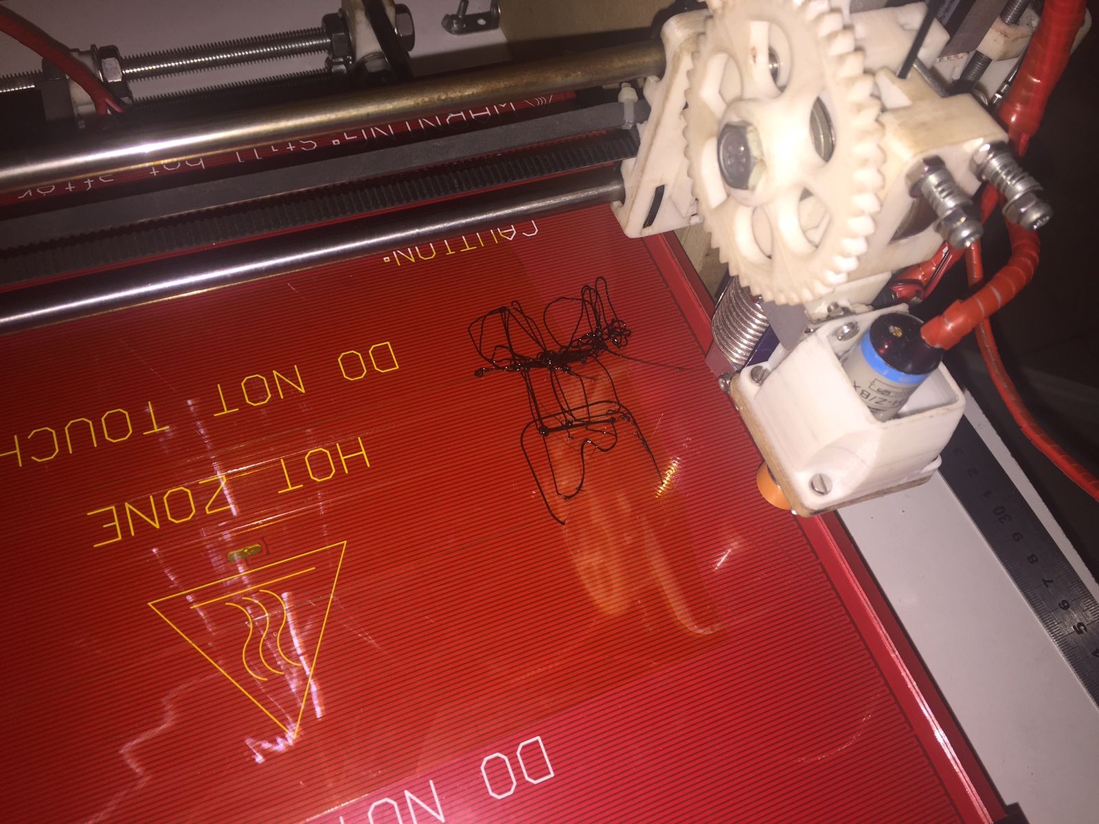

Ça y est, j'ai fait cracher un peu de PLA a mon imprimante mais alors c'est une horreur xD
IMG_1152.thumb.JPG.b4017aacd6fa3bf27beb7
Déjà j'ai envie de dire mais qu'est qu'elle fou dans l'angle la pièce?!?! Elle ne devrait pas plutôt être au milieu du plateau!?!?
Un autre essai après avoir modifier la position du centre dans slicer:IMG_1154.thumb.JPG.f43a211b082ac2b618e86
J'ai fais quatre essais, a chaque fois ça part en sucette. Le périmètre commence bien mais avant de finir de faire le tour, il entame un premier semblant de carré et au lieu de continuer sur le méme carré il se déplace et en fait un autre (ou du moins essai...) a coté du premier avec un bord attenant...   :S
J'ai toujours aussi un moment ou la tête se déplace comme ci elle imprimait mais l'extrudeur s’arrête d'envoyer du fil, ça dur 5/10 secondes puis il reprend comme si de rien n’était.
Et a chaque fois ça commence d'un bord du plateau mais jamais au même en droit O.o
Je ne sais pas ce que je lui ai fait mais je crois qu'elle m'en veut xD

Bonjour
Calibrage Du Z a refaire
Régler Les Pas Par MM de l'extrudeur
essaye déjà de faire ces calibrage et réimprime et dis nous ou ca en n'est
cordialement
Merci pour ta réponse damdam2959.
Je me suis rendu compte que par moment les moteurs ne fonctionnaient plus j'ai donc chiné un peu sur le net et j'ai vu que ça pouvait arriver si les drivers n’étaient pas ventilés, j'ai donc rebranché mon gros ventilo de PC.
J'ai aussi bien nettoyé/graissé mes axes qui étaient un peu rouillé et retendu la courroie du "Y".
Voilà ce que ça donne maintenant avec la même pièce :D :IMG_1158.thumb.JPG.bc3a94193d5a47db766ba

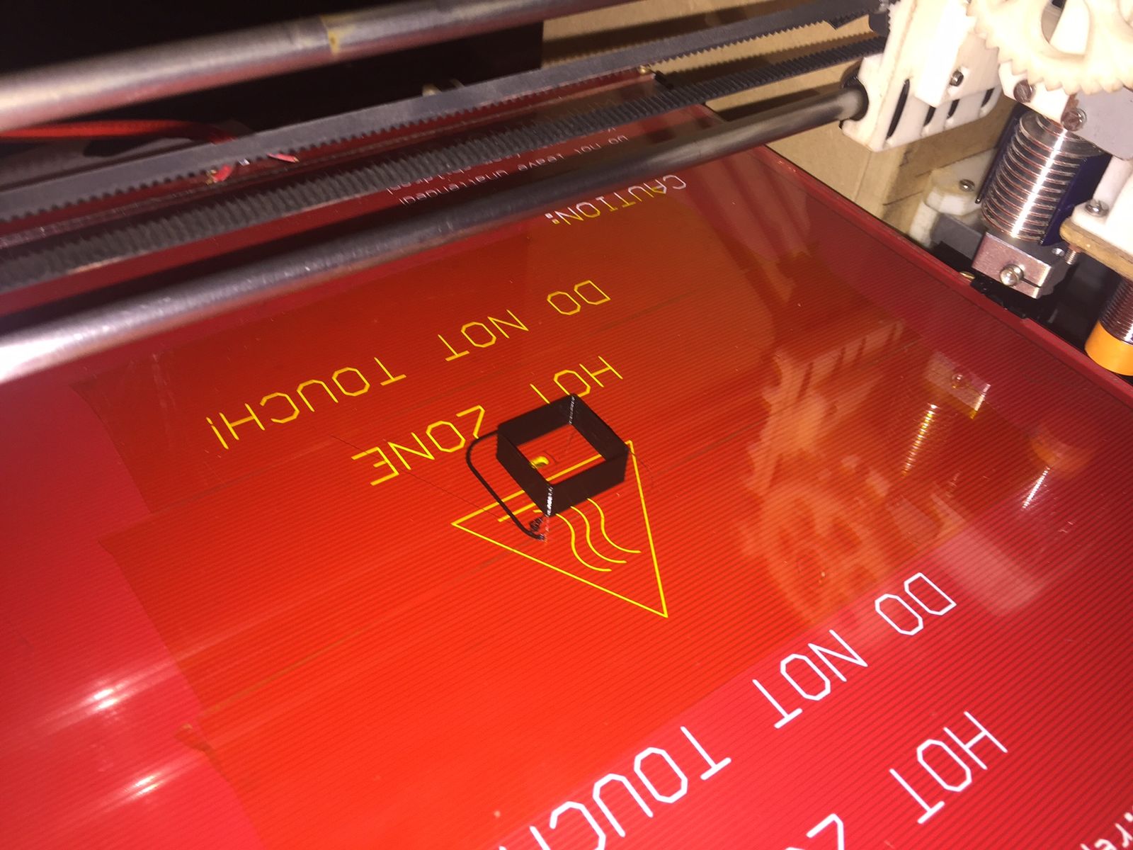

Ça avance pour mon soucis d'auto bed leveling, sur l'IRC on m'a conseillé d'essayer de faire un print avec le lit chauffant de travers (sur un coté il ne touche plus le lit chauffant) et là magie, l'auto bed leveling fonctionne il me corrige le défaut correctement!  :D
Maintenant je sais que le problème ne vient ni du capteur ni de mon marlin donc c'est au niveau du bed.
Il ne me reste plus qu'a trouver ce qui cloche et j'ai déjà une piste. J'avais remarqué que le verre était un peu bombé quand il était bien chaud, si ca ce trouve c'est a cause de ca! L'auto bed leveling arrive a corriger un défaut de niveau mais pas "une bosse"?!?
Photo du verre de travers avec un print en cours (C'est un peu le foutoir dans les câbles il faut que je remette la gaine...)
IMG_1250.thumb.JPG.ce3f2a763f19f96a9b647

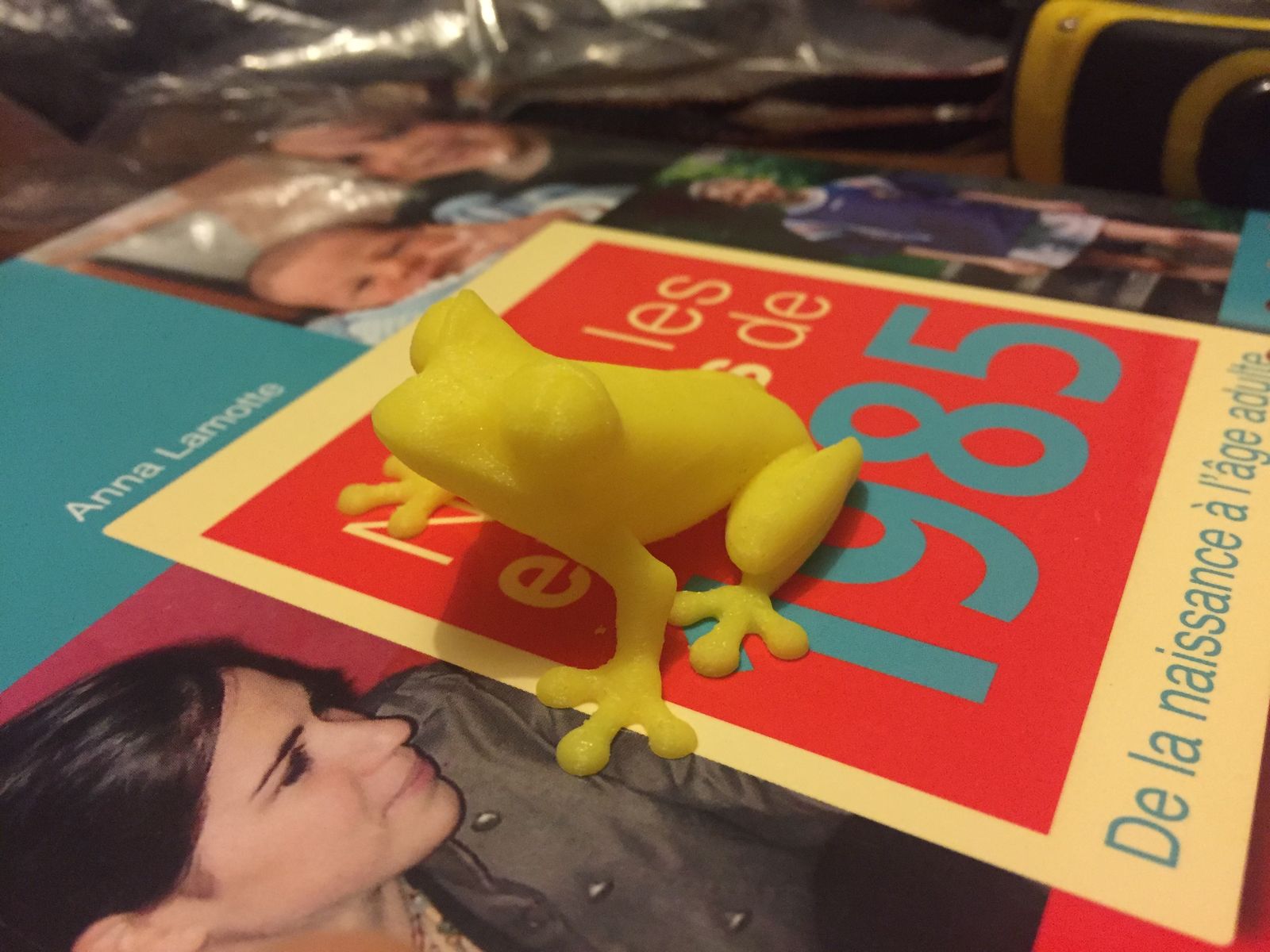

La machine a un peu changer depuis la dernière photo, je suis passé en bowden pour réduire le poids sur l'axe X, mes tiges sont en 8 de diamètre c'est trop juste il faudra que je les remplace par du 12 (idem pour le y et le Z). J'ai remplacé les pièces de guidage du Z pour corriger un problème de wooble (j'en ai toujours un peu si j'imprime trop vite a cause des barres de 8). J'ai rajouté quelques renforts sur les tiges filetés du châssis et le cadre en bois pour mieux les fixer sur le socle, ça vibré pas mal suivant les pièces et la vitesse, j'avais pas envie de la retrouver en plein milieu du salon xD
J'ai fais quelques autres modifs sur l’affichage de l’écran et pour avoir un nettoyage automatique de la buse avant l'impression (je vais faire un post dessus ca pourrait intéresser).
IMG_1561.thumb.JPG.145c0e7c6ea7c7f10c21f
IMG_1565.thumb.JPG.fe0b3054861a23831f9f2
Une petite grenouille pour tenir compagnie a ma tortue :D
IMG_1436.thumb.JPG.a3f0474c23a46e57aa214

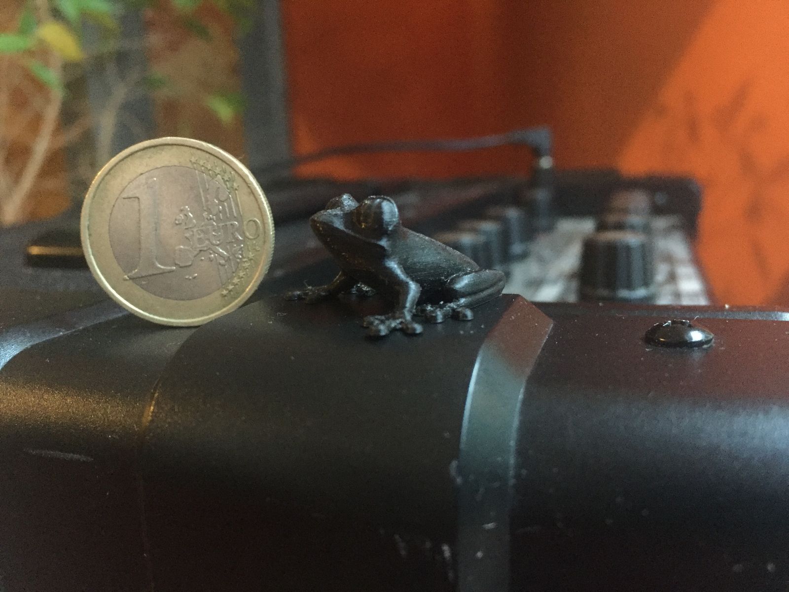

Et une autre plus petite :D ( elle mesure 1cm de haut j'ai eu du mal a prendre une photo "correcte")
IMG_1599.thumb.JPG.415f74dc83f9a20a4f6a7
