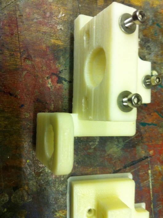

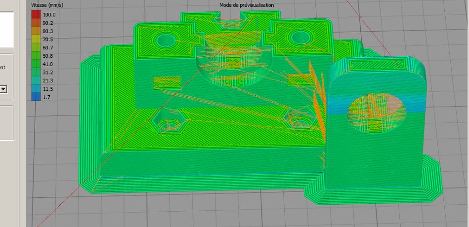

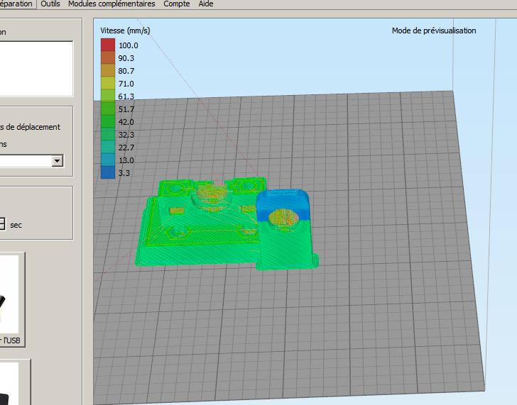

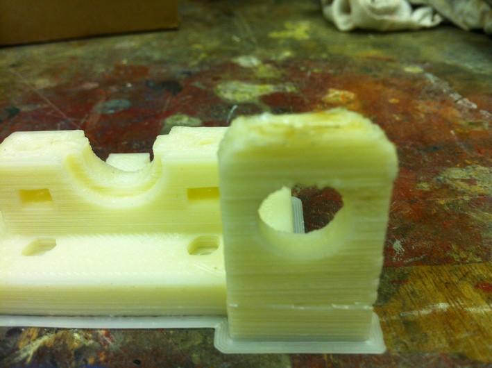

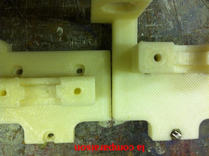

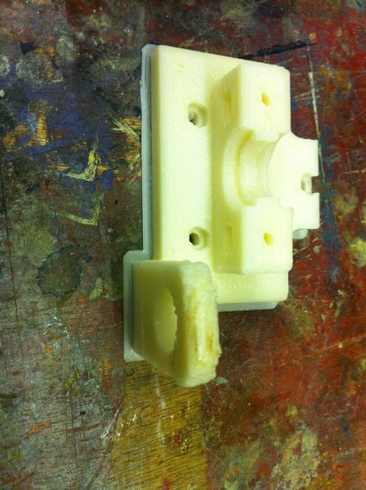

diiity Posté(e) Juillet 8, 2017 Posté(e) Juillet 8, 2017 Bonjour, J'imprime ce matin sous surveillance après mes déboires d'hier, fil coincé dans la bobine. Tout ce passe bien mais à la fin on dirait que la buse n'avance plus assez vite et commence à cuire l'ABS,. A cet endroit, simplify annonce une vitesse de 3.3mm/s, je pense qu'à 245°, ce n'est pas étonnant. Voici la capture de simplify ainsi que les photos du résultat, Pour la photo avec des vis inox, cette pièce a été faites avec une buse E3D sur une tête MK8, pensez vous que cela y fait? diiity
Joh Posté(e) Juillet 8, 2017 Posté(e) Juillet 8, 2017 Moi je reperais a partir de quelle couche commence cette pièce et ensuite dans l onglet extrudeur TU diminues la tp de la buse a partir de ce nombre de couches ou alors si la votesse te parait trop reduite a cette endroit et que tu en as pas besoin, verifie tes paramtre dans l onglet refroidissement
diiity Posté(e) Juillet 8, 2017 Auteur Posté(e) Juillet 8, 2017 Je ne pensais pas que c"tait possible de diminuer la t° en cour d'impression Bonne idée mais j'ai pas de refroidissement de plus c'est de l'ABS, ça ne se refroidi pas, il me semble
Joh Posté(e) Juillet 8, 2017 Posté(e) Juillet 8, 2017 (modifié) 2eme solution alors dans l onglet refroidissement /forçage de vitesse tu diminue le temps ou tu augmente le pourcentage . en gros tu dit par exemple: si ma couche est inférieure a 20s , diminuer les avances de 50% comme ton morceau qui brûle est seul au plus haut, si ta couche dur moins longtemps que ces fameux paramétres, s3d va réduire la vitesse d impression pour que cette couche respect le pourcentage de diminution demandé ou carrément réduire la vitesse pour que cette couche respecte le temps minimum demandé . je ne suis pas encore vraiment sûr car je débute dessus,d ailleurs j essais de faire un radeau mais celui ci est transparent sur la simulation 3d et quand je lance , l impression démarre dans le vide comme ci le fameux radeau y était Modifié (le) Juillet 8, 2017 par Joh
Joh Posté(e) Juillet 8, 2017 Posté(e) Juillet 8, 2017 pour mon radeau j ai trouvé car en fait j avais laissé a démarrage a 2mm de haut , ce qui m a servi de sauver une pièce qui a couper au bout de 2h a 2mm de hauteur, du coup pas con le logiciel . jespere que tu comprendras de quoi je parle pour ton probleme. sinon bettement mets 5s et 75% et tu verras que tes avances seront augmenté
diiity Posté(e) Juillet 8, 2017 Auteur Posté(e) Juillet 8, 2017 (modifié) j'avais pas remarqué qu'il y avait ce réglage, pour moi l'onglet refroidissement ne concernait que le ventilateur asservi. Merci pour l'idée, je refais le bout de la pièce en question avec ces réglages. Ah oui, déjà au simu de simplity la vitesse est passé à 13mm/s Modifié (le) Juillet 8, 2017 par diiity
diiity Posté(e) Juillet 8, 2017 Auteur Posté(e) Juillet 8, 2017 (modifié) mais elle réduit pas elle augmente la vitesse et cela voudrait dire que si les couches en question sont inférieur à 5s, il augmente la vitesse de 75%. ou j'ai mal compris mais en tout cas ça marche. merci Modifié (le) Juillet 8, 2017 par diiity
Joh Posté(e) Juillet 8, 2017 Posté(e) Juillet 8, 2017 Non non ca reduit, c est justement fais pour diminuer la vitesse des petits objets pour que tes couches ai le temps de refroidir.En gros avec ce que je t ai donné , si ta couche dur moins de 5s elle va diminué les vitesse de 75% par rapport a tes vitesse demander dans "autres" ,mais si elles fait plus de 5s il ne fera rien , après c est un compromis a trouver entre les secondes et les pourcentage . Mais là si tu refait juste la petite partie en question, décoche cette option et gère toi même la vitesse qui te semble correcte dans "autre"
diiity Posté(e) Juillet 8, 2017 Auteur Posté(e) Juillet 8, 2017 oui et bien j'ai décoché et tout est rentré dans l'ordre, je pense que j'ai du coché par inadvertance, Merci

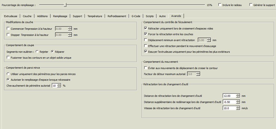

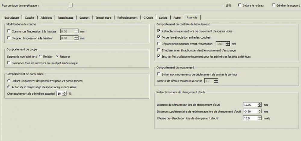

diiity Posté(e) Juillet 8, 2017 Auteur Posté(e) Juillet 8, 2017 Bon, là c'est mieux mais c'est pas encore ça, Pourrais tu voir ce que tu ferais comme config, moi j'ai cela: buse 0.4, , multiplicateur d'extrusion 1.17, largeur auto, hauteur de couche principal 0.2 , couche inf et sup 4, périmètre 3, première couche 150% largeur 100% vitesse 50%, remplissage 15%, support 20%, t° 245° et 110°(ABS), refroidissement tout décoché, vitesse 60mm/s, ss vitesse de contour 50%, ssvitesse de remplissage 60%, ss vitesse de support 60%, mouvement X/Y 80mm/s vitesse Z 16.7mm/s pour l'onglet avancés j'ai fait une copie d'écran, j'ai eu la flegme de copier
Joh Posté(e) Juillet 8, 2017 Posté(e) Juillet 8, 2017 Tes paramètres me paraissent pas trop mal meme si je pense que je mettrai moins vite, essais en vitesse globale a 40mm/s ou 30mm/s l objet et plutot petit et 60mm/s meme avec les contour en 50% ca feras quand meme 30mm/s ce qui est deja beaucoup a mon sens pour les petits profils. Je ne connais pas l abs car je n en fais jamais.... ensuite le seul truc que je fais différemment c est la largeur en manuel de 0,4 pour une buse de 0,4, j aime pas trop les truc en auto . J ai l impression qu il y a des manque du a la vitesse mais c est pas simple sans etre devant. Perso je prefere imprimer a moindre vitesse les petits objets car au finale on y gagne du temps du fait de les reussir du premier coup. Su tu dois la refaire mets 30mm/s se sera deja bien, surtout aue l abs , de ce que j'en sais et plutot galere a imprimer bonne chance

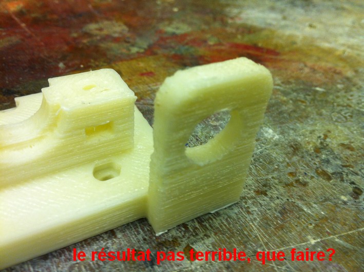

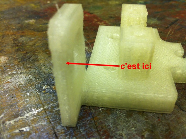

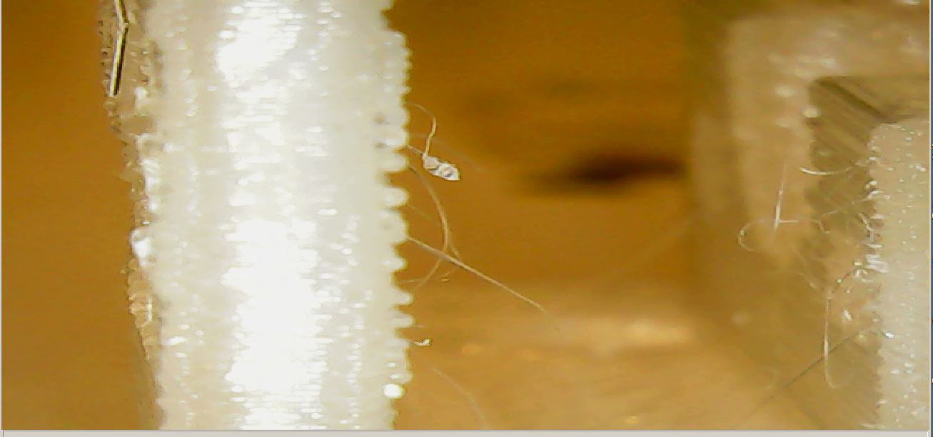

diiity Posté(e) Juillet 9, 2017 Auteur Posté(e) Juillet 9, 2017 J'ai changer de matériau, je suis passé au PLA et c'est mieux. Par contre je dois avoir de problème d'extrusion, je pense être en sur-extrusion puisque cela me fait des boules mais pas partout. Mon multiplicateur d'extrusion est à 1 et la vitesse çà cet endroit était compris entre 1.7 et 11.5m/s Qu'en pensez vous
Joh Posté(e) Juillet 9, 2017 Posté(e) Juillet 9, 2017 il a l air bizarre ton pla , tu utilise quand même un pla de qualité correct ou un truc qui ne vaut rien ?? pour la couleur c est un pla naturel peut etre? pour les différences entre les hauteurs ça peut être les courroie mal tendu , les tiges filetés du Z qui tournent comme des patates et qui du coup contraignent ton axe X, la vitesse aussi surtout si ta table hoche beaucoup , les accoups violent genre tatatatata en mode mitraillette c' est pas top ni pour la tabkle ni pour l extrudeur et ni pour la qualité de finition .

Durban Posté(e) Juillet 10, 2017 Posté(e) Juillet 10, 2017 Salut, Sur extrusion c'est possible 1.17 c'est beaucoup en générale on passe en dessous de 1. Reprend depuis le début, recalibre ton extrudeur pour partir sur de bonnes bases.

diiity Posté(e) Juillet 10, 2017 Auteur Posté(e) Juillet 10, 2017 Bonjour, Merci Joh, mais je vois cette fameuses zone bleu à 3.3mm/s, ça va cuire en ABS 245°. Je suis passé en PLA car l'ABS c'est trop chaud, je l'abandonne complètement. Mon PLA est à 210° et 75°, ce sera plus rapide, d'ailleurs la pièce que j'ai faite hier est mieux. Par contre, je viens de m'apercevoir que je n'ai plus de PLA, j'en ai commandé chez grossiste3d, ça devrait arriver dans la semaine. Pour Durban, je suis d'accord avec et j'avais déjà un peu corrigé, enfin j'ai mis 1 vite fait mais je referais tout ces réglages. avec la nouvelle bobine diiity

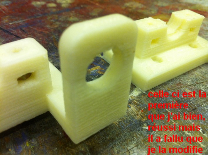

diiity Posté(e) Juillet 10, 2017 Auteur Posté(e) Juillet 10, 2017 J'ai donc refait la pièce avec le peu de PLA qui me restait, il en fallait 8m, il m'en reste 1m. L'opération a duré 3h30 environ et la pièce est nickel, je pense que ce doit être le multiplicateur d'extrusion qui était trop fort de 1.17 je suis descendu à 0.92 J'ai utilisé excactement la même config que Joh m'a conseillé. Merci à lui, je conserve cette config pour ce genre de pièces. diiity 1
Joh Posté(e) Juillet 11, 2017 Posté(e) Juillet 11, 2017 Si t as pris ma config, il y a aussi surtout la vitesse qui est reduite par rapport a ce que tu faisais. Si tu es bien en geeetech i3 pro B, tu peux aller vite sur de grande longueur en faisan en sorte que ton extrudeur suive le debit sinon c est mort, et pour les petites pieces, il ne faut pas aller vite , quitte a baisser la tp de buse pour eviter la cuisson (plus pour des tiges diametre 8mm genre) mais là ta piece etait plutot taille correcte, par contre eviter les deplacement qui tape a font en inversions de mouvent repetitif, il y'a tout qui hoche et elle n est pas assez rigide et n oublie pas que ta table est sur ressort et avec une vitre dessus, ca peux bouger . En tout cas il y a flexion des tige avec ressort de la table et flexion des courroies sur les inversions de sens d axe. Bref c est pas une fraiseuse UGV quoi . Content pour toi que tu es reussi joh
