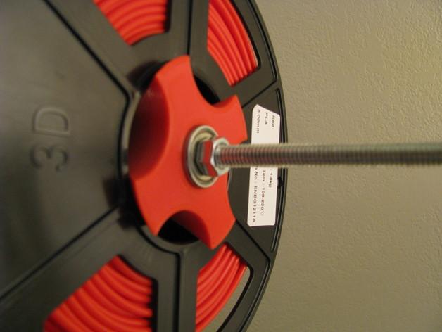

Joh Posté(e) Juillet 18, 2017 Partager Posté(e) Juillet 18, 2017 Oui l'extrudeur d origine c est bien la misere, as tu un support bobine qui déroule sans effort avec moyeux de centrage?? Il misère tellement qubil ne faut aucun effort et aussi voir pour augmenter la tp, j ai l impression que certain fabricant de pla indique un peu juste. J'utilise du 3d filtech et ils l annoncent a partir de 190 (De memoire hein) et je l extrude a 210 Lien vers le commentaire Partager sur d’autres sites More sharing options...
RitoonL Posté(e) Juillet 18, 2017 Auteur Partager Posté(e) Juillet 18, 2017 (modifié) Alors en fait ... Non, je n'ai pas un bon support de bobine pour l'instant, de plus, je n'ai pas encore vraiment installé mon imprimante définitivement cartérisation, extraction d'air etc ... je doit imprimer un centreur. Effectivement sur les couches supérieures, quand j'aide la bobine, les claquements cessent. J'attends actuellement la livraison d'un feeder en remplacement en alu, ce qui devrait améliorer les choses car effectivement, celui d'origine (en plastique) n'a que très peu de couple. Avec ça, ça devrait mieux dérouler avec un flow plus constant. Avec mon montage actuel provisoire, la bobine n'est pas au dessus de la machine mais sur le côté, ce qui n'est pas bon du tout, et la bobine n'est pas centrée sur l'axe. A terme, la bobine sera centrée sur l'axe et au dessus de la machine, ce qui devrait assurer un meilleur entrainement. Le fait que mon plateau soit légèrement bombé doit influencer la première couche, alors, je vais retourner le verre et on verra, sinon je règlerai le plateau plus bas. Je me demande aussi s'il y a un réglage d'offset pour la première couche dans slic3r, afin que l'extrudeur commence un peu plus haut, uniquement pour cette couche, je regarderai à la prochaine impression. Je n'ai pas prévu d'imprimer aujourd'hui. Pour le PLA Grossiste 3D, j'imprime désormais à 210° aussi, sur les conseils de NOS68. Par contre, je ne suis pas les préconisations de température du plateau car mes pièces ont tendances à s'écraser si le plateau est au dessus de 50°, je l'ai réglé à 45° pour l'instant afin d'avoir un minimum d'accroche et j'imprime des skirts systématiquement. Modifié (le) Juillet 18, 2017 par RitoonL Lien vers le commentaire Partager sur d’autres sites More sharing options...
pascal_lb Posté(e) Juillet 18, 2017 Partager Posté(e) Juillet 18, 2017 je n'ai pas de support bobine complet, mais moi j'ai utilisé ces moyeux avec roulements https://www.thingiverse.com/thing:767317 Lien vers le commentaire Partager sur d’autres sites More sharing options...
Nos68 Posté(e) Juillet 18, 2017 Partager Posté(e) Juillet 18, 2017 Moi j'ai fait comme sa un support bobine, et j'ai imprimer des centreur pour le rouleau, mais je me suis planter dans les dimension, j'ai 1cm de jeu, mais au final aucun soucis et j'ai garder le tube blanc livrer avec la printer. Lien vers le commentaire Partager sur d’autres sites More sharing options...

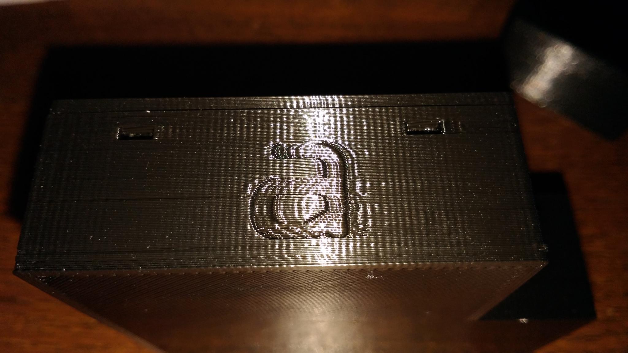

RitoonL Posté(e) Aout 7, 2017 Auteur Partager Posté(e) Aout 7, 2017 (modifié) merci La pièce est terminée, et effectivement ,les côtes sont très supérieures à ce qu'elles devraient être. Parois qui font 2,7mm au lieu de 2. Vu que ces 2 pièces doivent s'imbriquer, ça ne marche pas ! J'ai baissé le flow à 0,9 et remis la buse à 0,4 après mesure du filament. Pas mal de traces de surextrusion sur la dernière pièce. J'ai aussi rebaissé un peu la tension au niveau du driver. je vais potasser ton lien et prendre la tension de l'exturdeur Edit : j'avais un Vref à 1,4, j'ai tenté de le redescendre à 1V et ça claque. 1,2V semble être un bon compromis. Quelle tension avez vous, ceux qui ont le feeder Banggood en alu ? Modifié (le) Aout 7, 2017 par RitoonL Lien vers le commentaire Partager sur d’autres sites More sharing options...

RitoonL Posté(e) Aout 9, 2017 Auteur Partager Posté(e) Aout 9, 2017 toutafé mon cher Pascal, mais je n'ai pas eu de claquements lors de la calibration ! Il m'arrive parfois de prendre des raccourcis ! Sinon, j'ai installé les antiwobble ce matin et imprimé avec un niveau de qualité que je n'avais jamais atteint. ça m'a permis aussi de voir que mes tiges filetées tournent comme des patates, je pense donc que le prochain upgrade sera des vis sans fin trapézoidales. Tu avais pris celles de 300 mm sur banggood ? J'ai vu aussi que tu avais changé les supports supérieurs par des versions imprimée avec des roulements. Tu les as acheté chez banggood aussi ? car je ne les aient pas trouvés (j'ai trouvé la pièce sur thingiverse) Parfois, les défauts sont cachés par d'autres, après avoir éliminé le Wobble, je m’aperçois que j'ai ce phénomène de trainée sur les parois décrit par un autre utilisateur, mais j'ai eu beau chercher dans le forum, impossible de retrouver le sujet qui en parle, il me semble que son problème était résolu et j'aimerai le résoudre à mon tours ... Mais j'ai beau chercher, impossible de remettre la main dessus ... une idée ? Lien vers le commentaire Partager sur d’autres sites More sharing options...
Joh Posté(e) Aout 9, 2017 Partager Posté(e) Aout 9, 2017 (modifié) Des traînées sur les côtés ou dessus?? si sur les côtés il faut pouvoir activé dans ton logiciel un redémarrage aléatoire, car si il démarre le contour toujours au meme endroit, cela se voit . Si au dessus , tu es en surextrusion surement mais si t'es reglage te convienne comme ça il faut activer un saut en Z de quelques dixième pour les deplacement rapide Modifié (le) Aout 9, 2017 par Joh Lien vers le commentaire Partager sur d’autres sites More sharing options...
RitoonL Posté(e) Aout 9, 2017 Auteur Partager Posté(e) Aout 9, 2017 (modifié) Une photo vaux mieux qu'un long discours. Comme je le disais, j'ai vu ce phénomène sur un post, mais impossible de remettre la main dessus, surtout qu'il me semble que ça a été résolu ! Le saut en Z (retractation ?) c'est un de mes prochains chantiers ! Modifié (le) Aout 9, 2017 par RitoonL Lien vers le commentaire Partager sur d’autres sites More sharing options...
Joh Posté(e) Aout 9, 2017 Partager Posté(e) Aout 9, 2017 Rétractation en general c est plutot pour le file il remonte d une certaine valeur pour eviter en deplacement rapide sans extrusion , qu il ne te face des toiles d araignée partout . Apres suivant le logiciel il peut té parlais aussi de rétraction de buse peut être. pour ton probleme on dirait plus une vibration sur le deplacement d un axe ou alors simplement que tu print trop vite par rapport a ce que peut faire la mécanique, là comme ça je ne saurais pas vraiment quoi te conseiller a part de baisser la vitesse sur le contour exter . Lien vers le commentaire Partager sur d’autres sites More sharing options...
RitoonL Posté(e) Aout 9, 2017 Auteur Partager Posté(e) Aout 9, 2017 hmmm oui, pourquoi pas, j'ai jamais touché aux vitesses pour l'instant, j'ai laissé ce que Répétier propose par défaut pour la i3. Les périmètres sont à 60mm/s (périmètres externes à 50 % , soit 30mm/s si je ne m'abuse). Peut être effectivement que je fait travailler l'imprimante trop vite ! Lien vers le commentaire Partager sur d’autres sites More sharing options...
Joh Posté(e) Aout 9, 2017 Partager Posté(e) Aout 9, 2017 (modifié) Si c est une petite pièce a 30mm/s c est peut etre un poil vite mais c est peut-être tes roulement d axe qui ne sont pas top ou mal fixer , faudrait que tu vois si tu as les defaut sur un seul côté ou sur les deux. En gros faudrait voir si t as ps un axe qui merdouille, c est vrai que c est un peu bizarre les vagues dans ce sens , un peu du woobling a l envers le Modifié (le) Aout 9, 2017 par Joh Lien vers le commentaire Partager sur d’autres sites More sharing options...
RitoonL Posté(e) Aout 9, 2017 Auteur Partager Posté(e) Aout 9, 2017 c'est génial ces imprimantes, quand on règle un problème, un autre apparait. Je vais vérifier tous les roulements, du coup. Le plus étrange, c'est quand même que le "a" semble glisser sur toute la longueur de la parois. Et j'arrive toujours pas à remettre la main sur ce satané sujet qui parle de ce problème ! Lien vers le commentaire Partager sur d’autres sites More sharing options...
pascal_lb Posté(e) Aout 9, 2017 Partager Posté(e) Aout 9, 2017 Pour moi ces vagues correspondent à ton remplissage... fait tes parois extérieures un peut plus épaisses ça devrait diminuer ou disparaître complètement Pour une buse de 0.4 fait des parois de 0.8, 0.12, 0.16 etc... Lien vers le commentaire Partager sur d’autres sites More sharing options...
