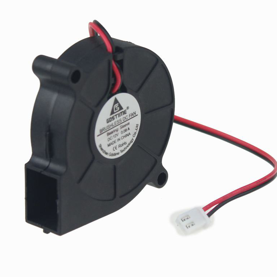

Jean3D Posté(e) Juillet 13, 2017 Posté(e) Juillet 13, 2017 Bonsoir, j ai remplacer mon ventilateur d'extrudeur car celui ci faisait du bruit et est ajouter un ventilateur pour refroidir la sortie de buse J ai donc achete 2 ventilateurs 3 fils 12V en 0.05 A Probleme il ne tourne pas assez vite en n'on pas assez de debit d'air. Ceux d'origine sont des 0.09 A J ai don rachete 2 ventilateurs en 12V 1.2A en 2 fils car j ai lu que le 3 eme fils ne servait a rien. la j ai un bon debit d air au niveau de l'extrudeur mais probleme pour l autre qui est branche sur la sotie PWN de la carte, il ne tourne pas sauf si je regle la vitesse via l'ecran à 255, a 254 il ne tourne plus. J ai remarque aussi qu il n'y a peine 11 V sur les sorties des ventilateurs, est ce normal ? et quelle ventilateur utilisez vous ? Merci

Nos68 Posté(e) Juillet 14, 2017 Posté(e) Juillet 14, 2017 (modifié) ou https://www.banggood.com/fr/3D-Printer-12V-DC-50mm-Blow-Radial-Cooling-Fan-p-980653.html 2.68€ et tu prend la livraison priority direct mail à 2.46€ et tu l'aura en 1 semaine départ direct de chine, arrive à postnl en nederland, puis la poste france, très rapide et sans douane. Modifié (le) Juillet 14, 2017 par nos68
pascal_lb Posté(e) Juillet 14, 2017 Posté(e) Juillet 14, 2017 @Jean3D ce n'est pas un ventilateur de buse mais de pièce, ce ventilo est là pour refroidir le filament une fois extrudé indispensable pour le PLA Pour les ventilateurs j'ai placé des ventilateurs radiaux, ils envoient beaucoup plus que les autres, le seul défaut qu'ils ont c'est qu'ils sont moins facile d'installation
