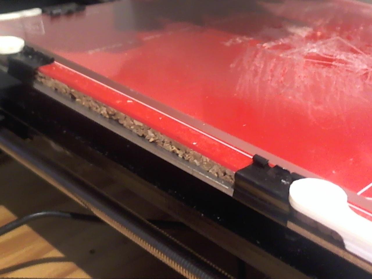

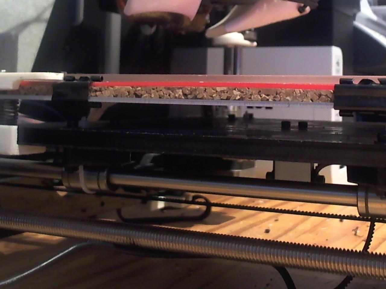

t.valette Posté(e) Juillet 25, 2017 Posté(e) Juillet 25, 2017 Bonjour, Pour le problème de plateau bombé, j’ai essayé une plaque d’alu avec une isolation thermique entre les deux. (Plaque de liège qualité dessous de plat). Le problème de planéité est résolu, sauf que le temps de chauffe a légèrement augmenté. Par contre, la température du plateau est hyperstable. A priori, la plaque d’alu chauffe aussi malgré l’isolation. Il y a un pont thermique avec les vis de fixations.
pascal_lb Posté(e) Juillet 25, 2017 Posté(e) Juillet 25, 2017 de toute façon tu ne peux pas complètement isoler ton bed et ta plaque d'alu et ton support en acrylique, mais il y a assez d'espace pour que ça puisse dissiper la chaleur l'impression 3D c'est aussi ça, chauffer à certains endroits pour mieux refroidir à d'autres 1

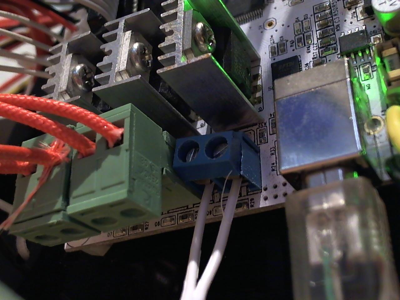

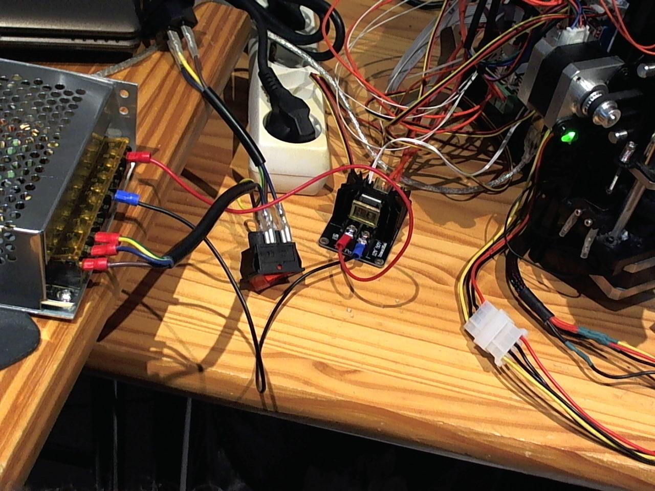

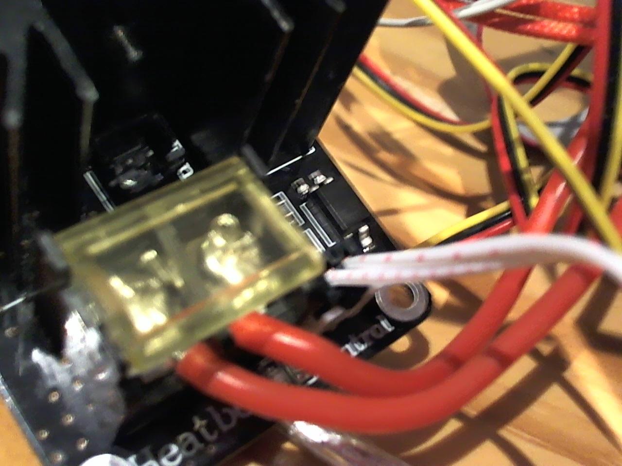

t.valette Posté(e) Juillet 26, 2017 Posté(e) Juillet 26, 2017 Bonsoir, Je viens de vérifier, le plateau est bien branché en 12 V. Par contre, la tension aux bornes du plateau n’est que de 10 V. A vide à l’entrée de la carte, j’ai 12V. quand j’allume le plateau, cela descend à 11,5V et 11,88V sur les deux entrés 12 V. J’ai une carte de Mosfet externe, je vais voir si cela n’arrange pas le problème. https://www.amazon.de/gp/product/B0714JXQT7/ref=oh_aui_detailpage_o00_s02?ie=UTF8&psc=1
pascal_lb Posté(e) Juillet 27, 2017 Posté(e) Juillet 27, 2017 tu as toujours l'alim d'origine ? car normalement c'est du 15A et avec la MK3 je trouvais que c'était un peu juste 1
t.valette Posté(e) Juillet 27, 2017 Posté(e) Juillet 27, 2017 Bonjour Pascal, En cherchant un peu sur Internet, j’ai trouvé la raison. Il y a une erreur de production dans une série de MK3 qui a une résistance de 1,89 Ohm au lieu de 1,2 Ohm. Donc au lieu d’avoir un plateau de 120 W le mien ne fait que 80 W, en plus avec l’alim qui est un peut juste (10 V au lieu de 12 V), je n’ai plus que 55 W a la fin.
pascal_lb Posté(e) Juillet 27, 2017 Posté(e) Juillet 27, 2017 effectivement j'ai vu ce problème sur divers articles ou forums, essai de voir pour te le faire remplacer car là il n'y a pas beaucoup de solution à ton problème à part mettre ton lit en 24v... 1

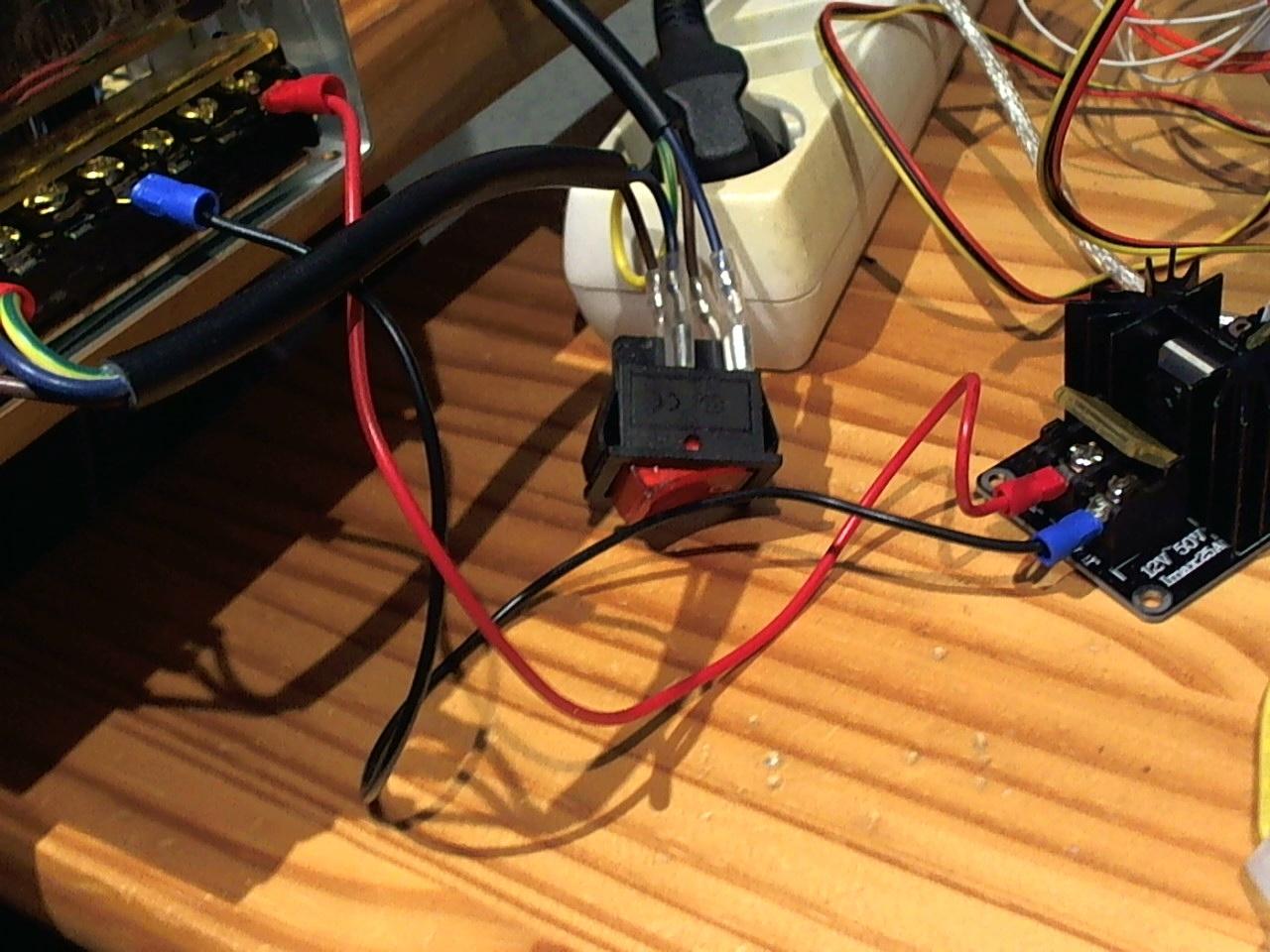

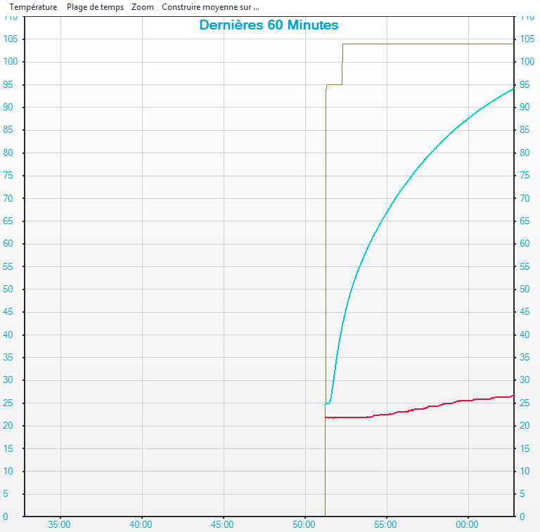

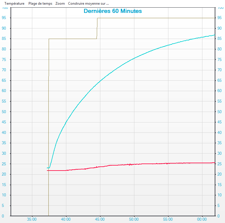

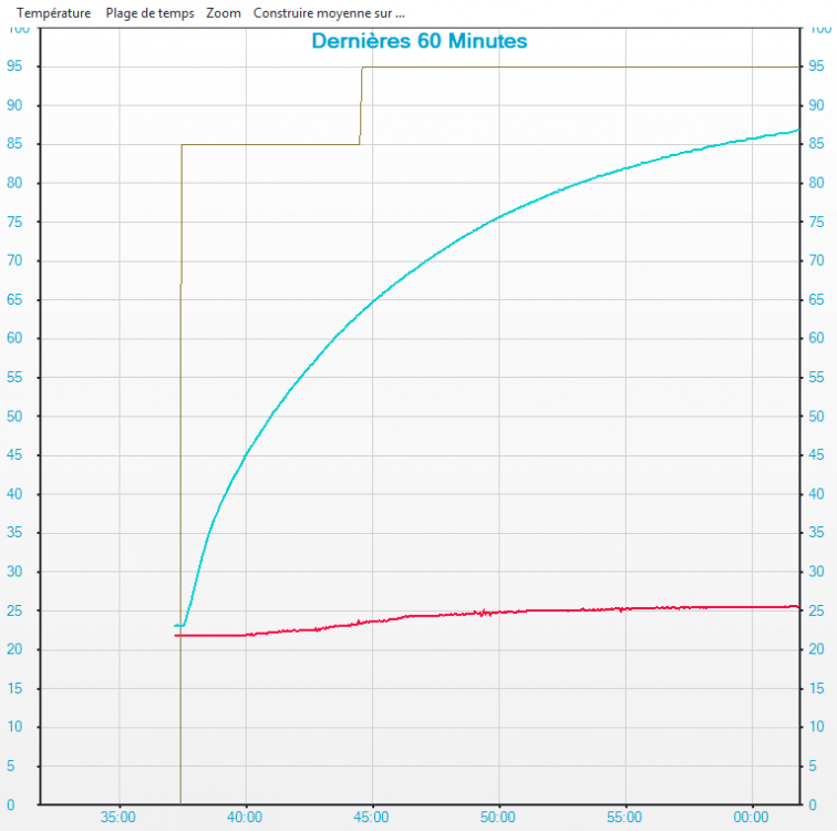

t.valette Posté(e) Juillet 27, 2017 Posté(e) Juillet 27, 2017 (modifié) Bonjour Pascal, Le module Mosfet permet justement d’alimenter en 24 V (entre 12V et 50V), il me manque juste l’alimentation qui va bien avec. J'ai remonté le MK2 et voilà la monté en température, tu as aussi ce temps de monté du plateau ? Modifié (le) Juillet 27, 2017 par t.valette
pascal_lb Posté(e) Juillet 27, 2017 Posté(e) Juillet 27, 2017 en gros il te faut 5mn pour monter à 60°, c'est à peu près le temps qu'il me faut pour chauffer le lit et la buse 1

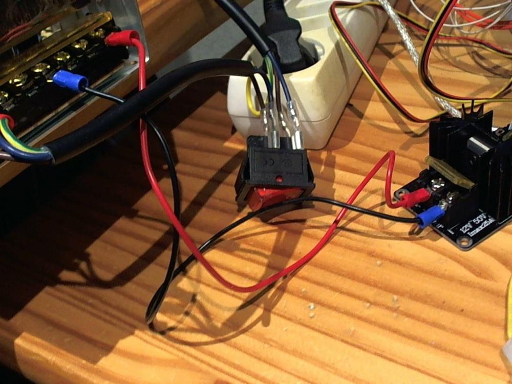

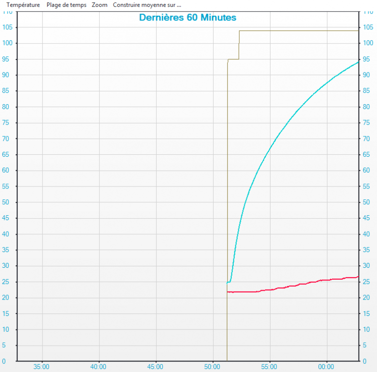

t.valette Posté(e) Juillet 28, 2017 Posté(e) Juillet 28, 2017 Bonjour, J’ai rajouté le module avec une deuxième alim. Voilà ce que cela donne.
diiity Posté(e) Juillet 28, 2017 Auteur Posté(e) Juillet 28, 2017 d'où tiens tu ce graphique de température?
t.valette Posté(e) Juillet 28, 2017 Posté(e) Juillet 28, 2017 Repetier- Host V2.0.1 Onglet Courbe de température.
pascal_lb Posté(e) Juillet 28, 2017 Posté(e) Juillet 28, 2017 y a pas photo, ça monte beaucoup plus vite en température, là ça me semble plus que correct
