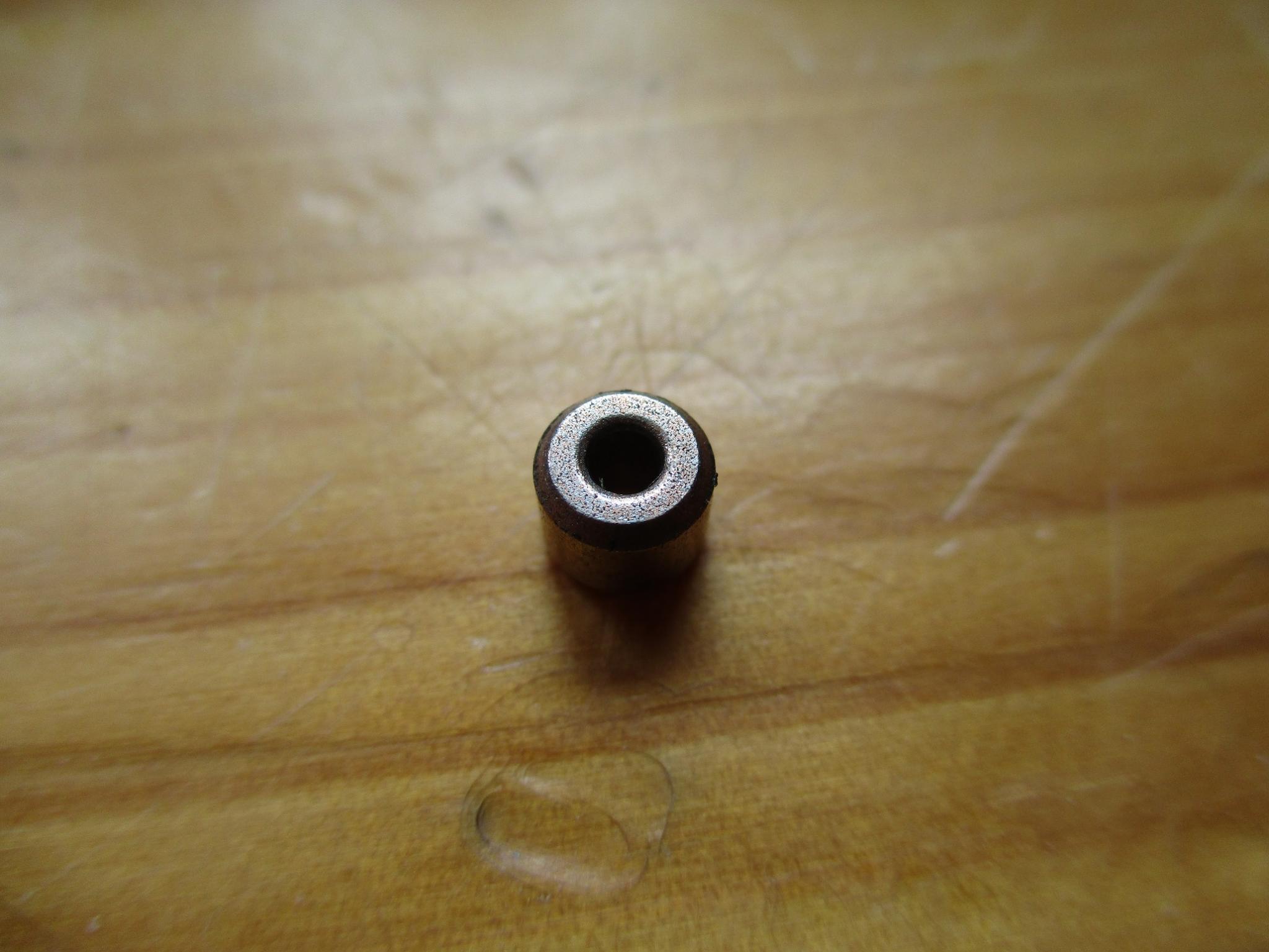

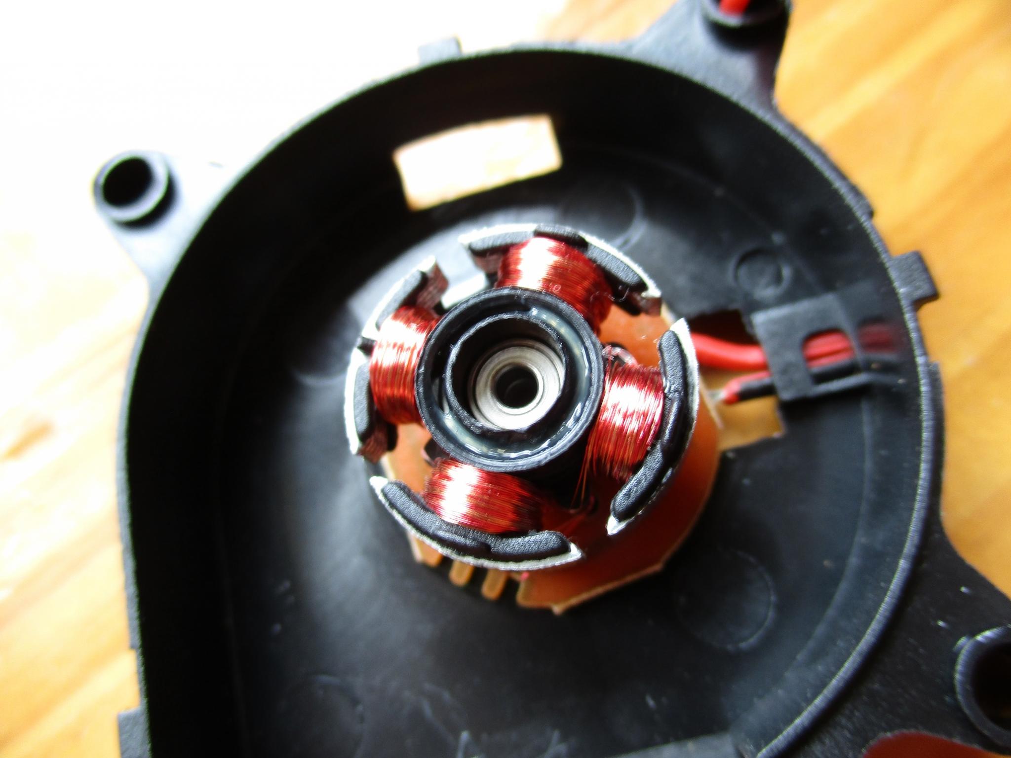

Qui n'a jamais eu sont ventilateur d'imprimante qui grince et vibre les premières secondes/minutes après l'allumage ?

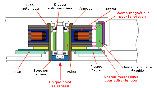

Sur les ventilateurs des imprimantes, très souvent bas de gamme, il s'agit du palier "auto lubrifié" qui est sec, l'axe accroche dedans et le ventilateur grince/couine/vibre, le palier s'use encore plus et amplifie le problème.
(En vert au centre, le palier)
J'ai testé de lubrifier le palier, cela refonctionne, mais pas très longtemps, du coup je me suis demandé si il n' avait pas une autre solution.

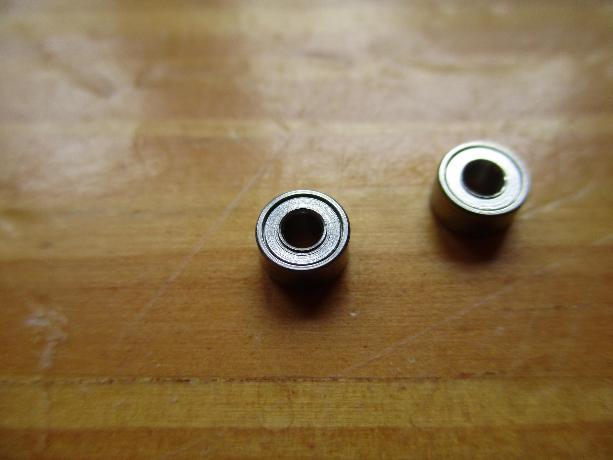

Acheter des ventilateurs avec roulements et non palier, solution la plus simple, mais ils sont plus chères, et surtout, ceux que j'ai déjà finiront à la poubelle.... Sans parler que certains sont difficiles à trouver avec roulement.
Je me suis donc dis qu'il y avait bien un moyen de mettre un roulement à la place du palier, ce qui est finalement simple.

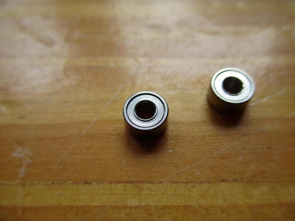

Dans les ventilateurs radiaux que j'ai démonté, 50x15 et 40x20, les paliers font 2x5x5mm, en cherchant sur le net, on trouve facilement des roulements de 2x5x2.5mm, il suffirait donc d'en mettre deux pour obtenir la même taille.
Après 3 semaines d'attente, j'ai donc reçu les fameux roulements :

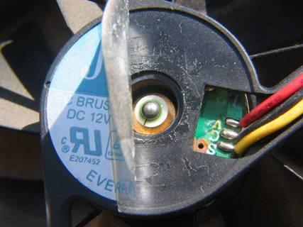

Pour démonter le palier, il faut d’abord retirer le petit autocollant au dos, qui donne accès au petit clips qui tiens l'axe du ventilateur :
Faire levier avec un couteau pour le sortir, soyez gentil avec, il est fragile.
Vous pourrez alors retirer la partie axe + hélice du ventilo, mettez ça de coté et garder le corps du ventilateur.

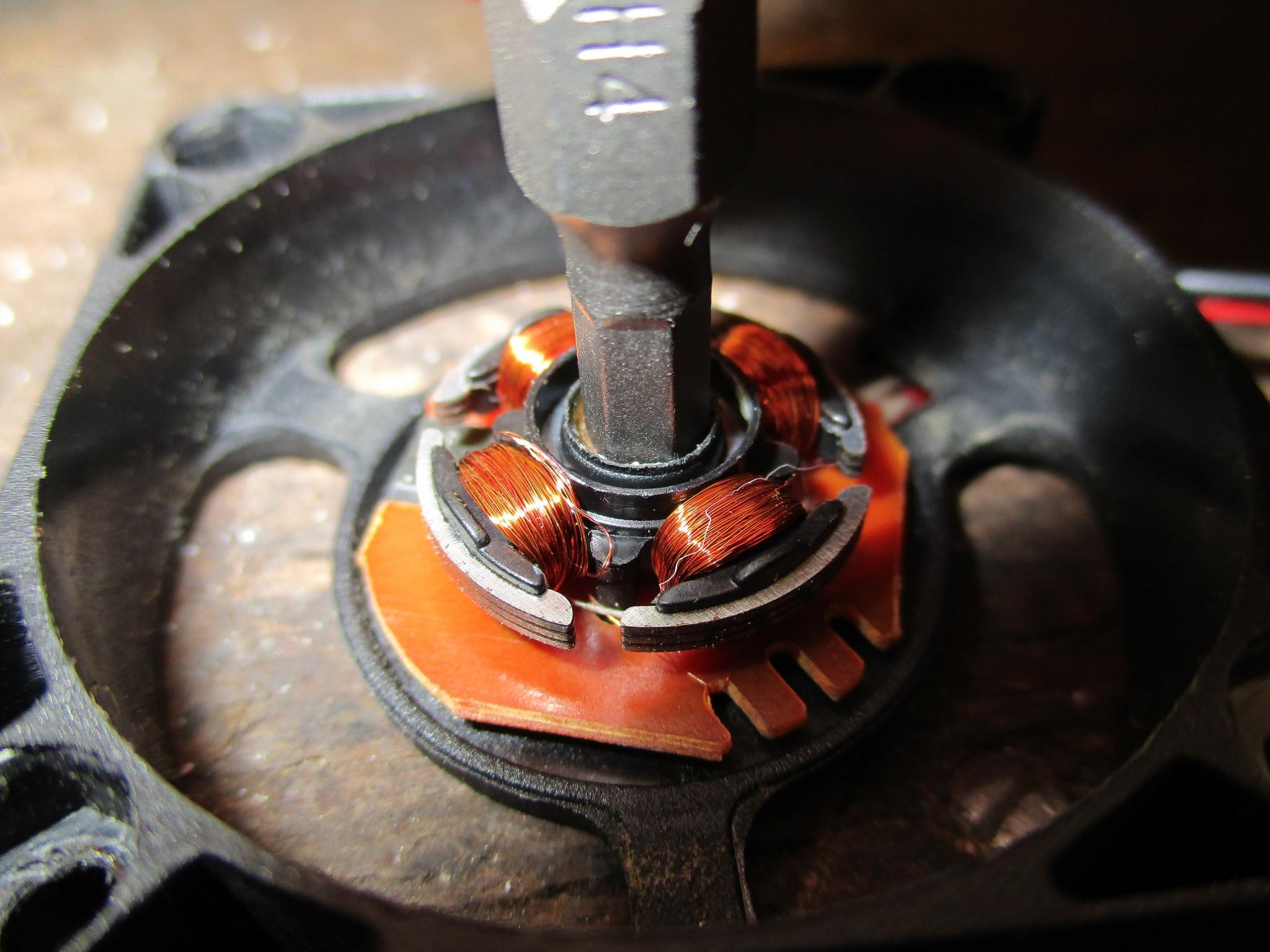

Pour sortir le palier, il faut trouver une tige qui soit un peut plus petite que le trou ou est logé le palier, mais pas non plus trop petite, pour pas qu'elle ne passe dans le trou du palier.

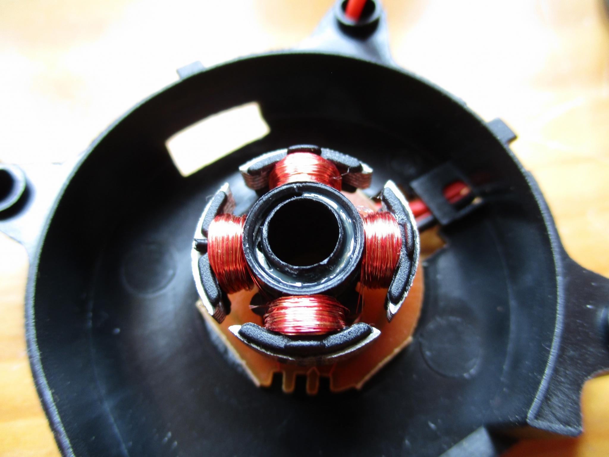

Taper doucement sur la tige, et le palier sortira, vous obtiendrez ça :
Pour le remontage, il suffit de faire l'inverse avec les roulements, normalement ils tiennent bien en force, si ils ne tienne pas (j'ai eu le cas sur 1 ventilo sur 6), un petit morceau de scotch dans le trou et l'affaire et réglé.
Il faut remettre les roulements à la même position que la palier, trop enfoncé le ventilateur va frotter, pas assé il ne fonctionnera pas bien.
Ensuite remettre l'ensemble axe + hélice, le clips, une petite goutte d'huile sur le roulement et c'est terminé :banana:.
Après environ 100 heures d'utilisation, pas le moindre soucis, j'ai remarqué que :
Le ventilateur est plus libre, tourne plus vite, et démarre plus tôt (15% au lieu de 30).
Mais aussi les roulements font un peut de bruit, donc le ventilateur est forcément un peut plus bruyant.
Voila, dites moi ce que vous en pensez, et je m'excuse auprès de la modération pour les fautes :$.

salut pour bloquer ton roulement si il a du jeux tu mais du sel-roulement ou du frein filer mieux que le scotch qui n'est pas un bon montage mécanique  et tout sera fixe
  • 1 year later...
Plus d'un an après, et des centaines d'heures de fonctionnement, ce sont toujours les mêmes ventilos qui tournent, aucun démontage, aucun changement de roulement 😉.
