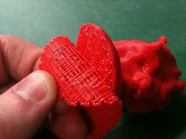

.AleX. Posté(e) Juillet 23, 2017 Posté(e) Juillet 23, 2017 Le raft va 'remplir' la surface en ajouré, ce qui présente aussi comme avantage de rattraper des petits défaut de planéité. Par contre, fini les finitions bien lisse de la première couche... Pour une bonne adhésion, il ne faut pas hésiter à réduire la vitesse de la première couche (25% par exemple) et à monter de 10° la température. Après, il faut vraiment vraiment avoir un plateau ajusté aux petits oignons pour que cette première couche soit légèrement écrasée par la buse....
